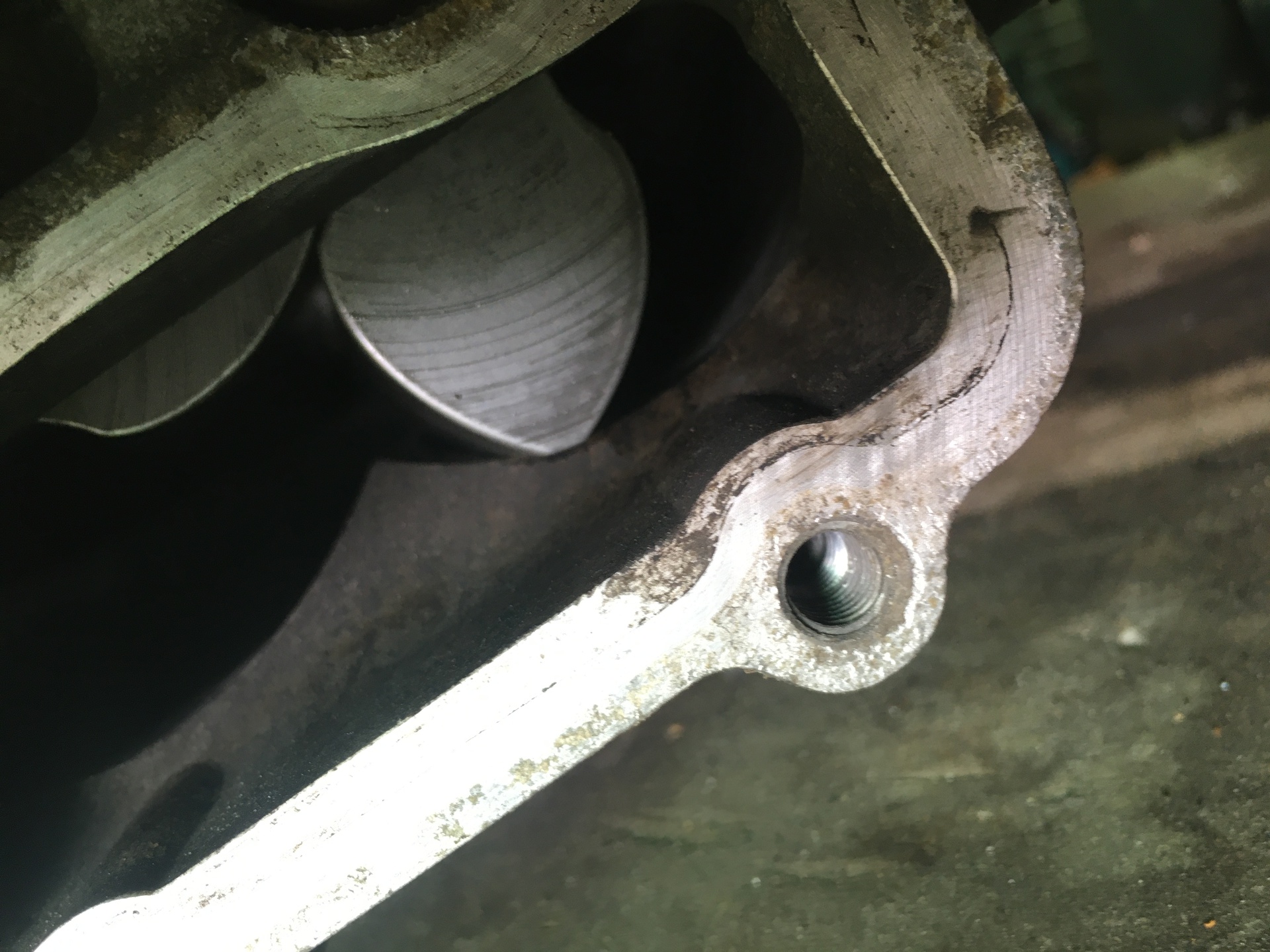

Köszönöm, azt hiszem értem hogy mi a csízió.
Roots fúvóval mekkora nyomást tudnék előállítani?
Kb 2 bár lenne az elérni kívánt cél. Nevetni fogsz, de gondoltam már fogaskerék szivattyút átalakítani erre a célra
Egy 3 literes motort kellene levegővel etetni. Ehhez kell a fúvó.
A kompresszor ötletek amiket írtam, nem feltétlen szeretném megycsinalni, csak beszélgetni róla.
De ha
Meg is csinalom, és sok pénzt beleolok mondjuk egy benzinmotort megcsinálni kompresszornak, mindig drágább lesz mint ha megvennem a lidlibe az olcsó kicsi kínait.( persze ha tönkremegy, akkor drágább az)
Igazából kompresszort építeni nem éri meg, ha beleszamolod a munkaoraidat pláne nem éri meg.
De csak hobbiból lehet hogy csinálok egy 1.4 motort kompinak, eseteg ékszíjas turbóval megküldve.
A hengerfejen lévő lemezke valóban nehéz kérdés. Először egy gépi fémfűreszlappal kellene megpróbálni szerintem.
De a rozsdamentes lemez is nagyon erős, abból is van 0.3 vastag, szerintem jó lehet.
Gyárilag mit raknak?
Az oroszok miből csinálták?

(#) dB_Thunder válasza csavarkulcs hozzászólására (») Márc 19, 2021 /
„Egy 3 literes motort kellene levegővel etetni.”
Erre 1szerű a válasz! Csak és kizáróan turbó!! V, vagy boxernél akár 2!!
A labdázással oda állítod a nyomást ahova akarod, ha nagyot raksz fel csak fent fog betölteni de ott ha kell durván. Ha kicsit hamarabb, de fent el fog fogyni.
Nem néztem végig az orosz videókat, nem tudom mit csináltak!
(#) csavarkulcs válasza dB_Thunder hozzászólására (») Márc 19, 2021 /
Nem mondtam, turbó nem lehet. Mert azt a kipufogaz hajtja, és az itt nincs indulásnál mert ez kétütemű motor. Nem akarok tovább itt offolni, ekszijas feltöltő kell. Ami tudja a két bárt.
A hengerfej szelepeket akár úgy is meg lehetne oldani, hogy bemarni egy szelepfészket, ahol szív, és ahol nyom, ott meg úgy csinalni meg mint a zilnek a nyomószelepe, egy lemezkét felemel ami síkra zár
Nem tudsz 2 bárt termelni indítózás közben semmivel!! Ha az indulás pillanatában kell a nyomás az biza tartályról fog csak menni!
Mi ez valami hajómotor??
Sok Zil szelep és ülék fog kelleni!! Az csak 220cm3...

(#) csavarkulcs hozzászólása Márc 20, 2021 /
Indítózas közben nem kell két bár, amikor már jár, akkor viszont kell. Majd ki tapasztalom de szierintem 0.5 körül már beindul. Ki kel tapasztalnom mennyit bír egy ilyen roots fuvo.
Nem hajomotor, de szép találat, köszönöm
Ezért kerestem meg olyan embereket akik értenek hozzá!

(#) csavarkulcs válasza dB_Thunder hozzászólására (») Márc 24, 2021 /
Megvettem a clk 2 literes motorjához tartozó roots fúvót, mennyi tippeltek amekkora nyomást fog bírni?

(#) dB_Thunder válasza csavarkulcs hozzászólására (») Márc 26, 2021 /
Nem fog szétrepülni 2 bárnál sem, ha erre gondolsz, csak egyre csúnyább hangja lesz!
Persze ez az elvételtől is függ, hisz nem lehet végtelenségig emelni a szállítást.

(#) dB_Thunder válasza csavarkulcs hozzászólására (») Márc 28, 2021 /
2 lépcsősben gondolkozom! Az 1,6-hoz pont passzol arányában a 440cm3 Walbco kompresszorom, pont a negyede. A motorblokknak csak 4 bárig kell termelnie, a Walbco meg felnyomja 8-ig.
Így kb 100cm3 lesz a szállítás fordulatonként 8 báron.
(#) csavarkulcs válasza dB_Thunder hozzászólására (») Márc 28, 2021 /
Én annyira nem bonyolítanám, akkor már simán a motorra raknék egy 10kW motort, egy jó ekszijas áttétellel.
Szerintem felesleges két kompresszoron át nyomni, ilyet csak 100 bár nyomás felett szoktak.
Pl az ak-150 az 150 bart nyom, egy kis és egy nagy hengerrel.
