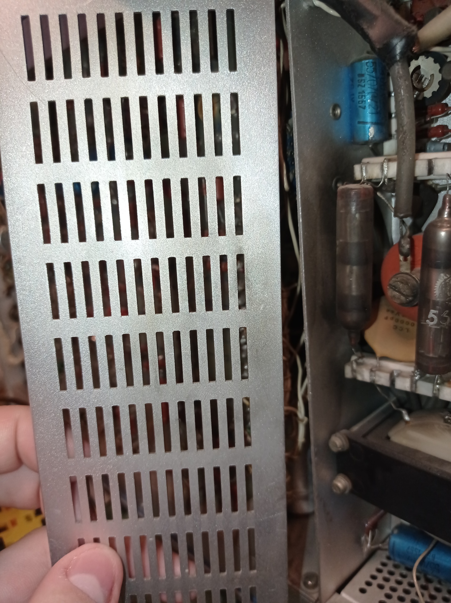

(Valamikor régen már írtam ide egy korábbi regről, de már az e-mail sincs meg hozzá) Kaptam régen egy EMG TR-4656 / 1569-es szkópot, meglehetősen jó állapotban, viszont a sok éves állás után a használatban elromlott, és megpróbáltam helyrehozni. A javítgatás során többször is sikerült helyrehozni jól, de valami ismét megadta magát benne, így most újra egy működésképtelen eszközöm van. A jelenlegi fő hibajelenség: nincs kép, semmilyen. A hozzá való leírás (Bővebben: Link, PDF szerinti 44-45. oldal) alapján keresve a hiba okát ellenőriztem a fűrészjelet a horizontális erősítőn és a kivilágosító jelet TR334-en (3.1-3.2, 3.31, de 3.3 és 3.4-et nem, mivel ezekhez a "tyúkketrec"-ben kéne mérni illetve a CRT katódján, amelyet tapasztalat hiányában még nem mertem megpróbálni), de sajnos minden bántóan rendbenlevőnek tűnt. A "tyúkketrec" belsejéből amikor legutóbb működni látszott a szkóp, lilás fényt láttam kiszűrődni a vákuumdiódák irányából, amelyet azóta nem láttam, így feltételezem hogy ott romolhatott el valami. Ugyanitt a doboz beljesén és a fedél belselyén sötét elszineződést látok, képet később csatolok erről. Megpróbáltam (levett fedéllel) egy darabig járatni a szkópot, majd a feltöltött nagyfesz kondikat kisütni, mintegy ellenőrzésképpen, de csak egyetlen kicsi, világossárgás, szinte halk szikrát kaptam az egyik kondiról, amelyet a fesz. többszöröző egyik köztes kondijának állapítottam meg a csatlakozásai alapján (de a nagyfesz áramkörhöz sajnos nincsen útmutató, hogy melyik alkatrész micsoda, csak kapcsolási rajz). Nem vagyok benne biztos hogy ez mit jelent, de nagyobb és erősebb kisülésre számítottam volna (főleg hogy a kapcsolási rajz alapján a 4.5kV-os körön nincs kisütőellenállás) Sem a -900V-ot, sem a 4.5kV-ot nem próbáltam még megmérni, az én legnagyobb méréshatárú kézi DMM-em csak 1000V-ig mér, így megfelelő eszközöm sem igazán van. Valaki esetleg tud tanácsot adni hogy hogyan tovább a javítással?

Csatoltam az igért képek (sajnos a fotón nem látszik olyan jól a koromszerű elszineződés a fedőrácson, a valóságban sokkal hangsúlyosabb).
Alaposan tisztítsd meg a kerámia forrléceket és környezetüket, mert már egy kevés szivárgó áram is taccsra teszi a nagyfeszültséget.
Az a csavaros 500pF 15KV-os kondenzátor szokott átvezetni, és megeszi a gyorsító anód feszültséget. Próbára kiveheted csak szűri az anódfeszültséget, ha megjön a sugár ez volt a rossz. A kormosodás a statikus vonzás miatt van attól még működnie kell. Sokáig így ne járasd mert a ceruza egyenirányító csövek legyengülnek a nagyobb áram miatt, azokat pótolni eredetivel nem egyszerű. A hozzászólás módosítva: Ápr 10, 2021

Mit javasolsz a tisztításra? A leírás csak ennyit ír hogy "Különös figyelemmel tisztitsuk a nagyfeszültségü tápegységet, valamint az utángyorsító sapkát, mivel az itt lerakodó por átütést eredményezhet", de nem írja hogy mivel...

A kicsiolcsó kínai tranzisztormérő nem kiloVoltos feszültséggel tesztel. Ettől még simán átvezet az üzemi feszültségen. Hallgass VJ72 kollégára és próbára kösd ki és úgy kapcsold be a szkópot.
Izopropil-alkohol vagy denaturált szesz a legjobb.
