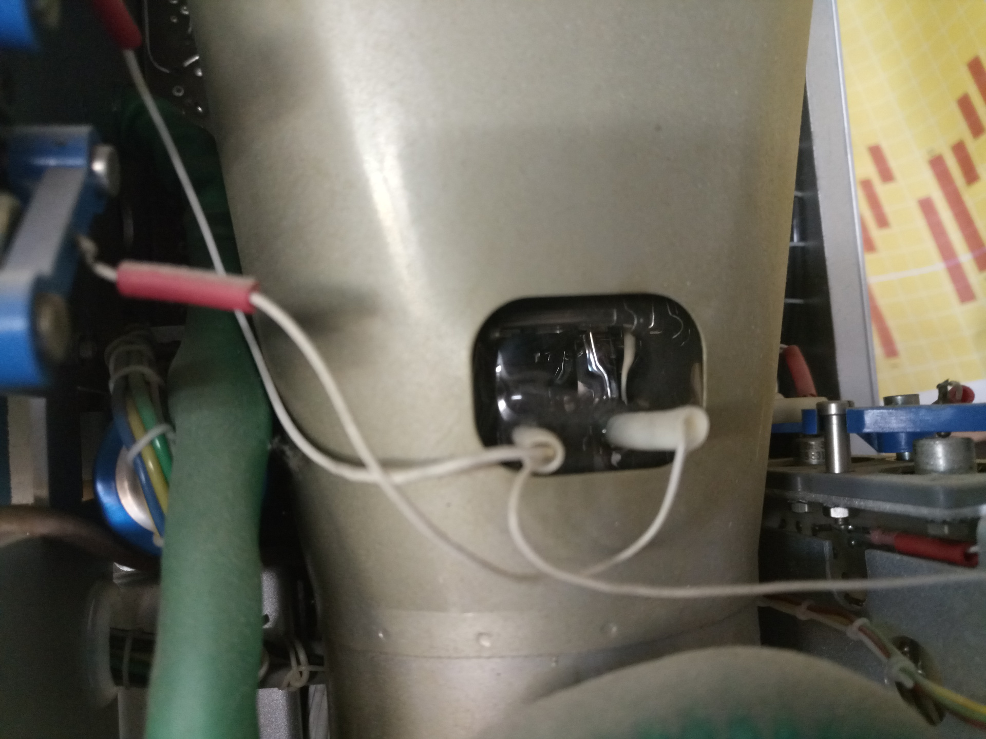

Kaptam régen egy EMG TR-4656 / 1569-es szkópot, meglehetősen jó állapotban, viszont a sok éves állás után a használatban elromlott, és megpróbáltam helyrehozni. A javítgatás során többször is sikerült helyrehozni jól, de valami ismét megadta magát benne, így most újra egy működésképtelen eszközöm van.
A jelenlegi fő hibajelenség: nincs kép, semmilyen.
A hozzá való leírás (Bővebben: Link, PDF szerinti 44-45. oldal) alapján keresve a hiba okát ellenőriztem a fűrészjelet a horizontális erősítőn és a kivilágosító jelet TR334-en (3.1-3.2, 3.31, de 3.3 és 3.4-et nem, mivel ezekhez a "tyúkketrec"-ben kéne mérni illetve a CRT katódján, amelyet tapasztalat hiányában még nem mertem megpróbálni), de sajnos minden bántóan rendbenlevőnek tűnt.
A "tyúkketrec" belsejéből amikor legutóbb működni látszott a szkóp, lilás fényt láttam kiszűrődni a vákuumdiódák irányából, amelyet azóta nem láttam, így feltételezem hogy ott romolhatott el valami.
Ugyanitt a doboz beljesén és a fedél belselyén sötét elszineződést látok, képet később csatolok erről.
Megpróbáltam (levett fedéllel) egy darabig járatni a szkópot, majd a feltöltött nagyfesz kondikat kisütni, mintegy ellenőrzésképpen, de csak egyetlen kicsi, világossárgás, szinte halk szikrát kaptam az egyik kondiról, amelyet a fesz. többszöröző egyik köztes kondijának állapítottam meg a csatlakozásai alapján (de a nagyfesz áramkörhöz sajnos nincsen útmutató, hogy melyik alkatrész micsoda, csak kapcsolási rajz). Nem vagyok benne biztos hogy ez mit jelent, de nagyobb és erősebb kisülésre számítottam volna (főleg hogy a kapcsolási rajz alapján a 4.5kV-os körön nincs kisütőellenállás)
Sem a -900V-ot, sem a 4.5kV-ot nem próbáltam még megmérni, az én legnagyobb méréshatárú kézi DMM-em csak 1000V-ig mér, így megfelelő eszközöm sem igazán van.
Valaki esetleg tud tanácsot adni hogy hogyan tovább a javítással?

Frissítés - mindhárom vákuumdiódánál látszik hogy megy a fűtése
Csatoltam az igért képek (sajnos a fotón nem látszik olyan jól a koromszerű elszineződés a fedőrácson, a valóságban sokkal hangsúlyosabb).
(#) kadarist válasza imabitcrazy hozzászólására (») Ápr 10, 2021 /
Alaposan tisztítsd meg a kerámia forrléceket és környezetüket, mert már egy kevés szivárgó áram is taccsra teszi a nagyfeszültséget.
(#) VJ72 válasza imabitcrazy hozzászólására (») Ápr 10, 2021 /
Az a csavaros 500pF 15KV-os kondenzátor szokott átvezetni, és megeszi a gyorsító anód feszültséget. Próbára kiveheted csak szűri az anódfeszültséget, ha megjön a sugár ez volt a rossz. A kormosodás a statikus vonzás miatt van attól még működnie kell.
Sokáig így ne járasd mert a ceruza egyenirányító csövek legyengülnek a nagyobb áram miatt, azokat pótolni eredetivel nem egyszerű.

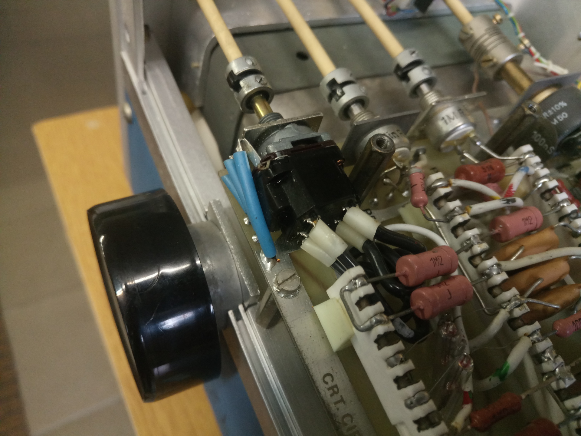

Egy TR-4655/ (EMG 1568/2A) oszcilloszkópot próbálok életre kelteni. Az utasításokon végigmentem de az INTENSITY potméter meg se mozdul, mintha be lenne ragadva és csak erősen tekerve indul de szerintem csak a műanyag fordul el a tengelyen. Mennyire bonyolult szétszedni, ellenőrizni?
(#) szbalogh válasza szbalogh hozzászólására (») Ápr 13, 2021 /
Oké szétszedtem, a potméter teljesen be van rothadva de sikerült átforgatni. Be is kapcsol, égnek a lámpák de kép nincs. Megkérdem majd aki utoljára használta, hogy működött-e mikor lerakta.

(#) szbalogh válasza szbalogh hozzászólására (») Ápr 14, 2021 /
Belenéztem a nagyfeszülségű dobozba. Ott van egy trafó, az egyik rögzítő csavarja csak úgy lógott... vajon hol lehet a túloldalon az anya?
Az ominózus potméter a képen. Bekapcsolt pozícióban bármelyik négy láb között nézem nincs ellenállás. Akkor ez azt jelenti, hogy nem jó ugye? Ki kéne forrasztani és cserélni?
