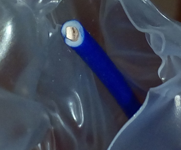

A képeken látható vezetékvégek esetében normális jelenség és megfelel a szabványnak, hogy a szigetelés nem homogén, csak a külső héj színes és a belseje fehér? A gyártói oldalról származó képen teljesen homogén. A Miviko zöld-sárga vezeték szigetelése a rézvezetőig homogén, amennyire a bontatlan fóliacsomagoláson keresztül látszik. A hozzászólás módosítva: Ápr 20, 2021

Ha a gyártó 450/750 V-ra szavatolja a vezeték szigetelését és a környezetvédelmi előírásnak megfelelően kevesebb festékanyagot használ, akkor semmi gond nincs a felhasználásával.
Normális, hogy csak kívül színes.

Köszönöm a hozzászólásaitokat. A 80-as évek eleje óta ez az első alkalom, hogy belül fehér szigetelésű vezetékkel találkoztam. Ha a belső rész nem színezett, de anyagában megegyezik a külső héjjal, még nem lenne probléma. A fekete 2.5-es Elsewedy vezeték esetében a belső rész úgy néz ki, mint a képen (3D rajznak is nevezhetjük) régi nevén MBCu, újabb nevén NYM kábeleknél (Miviko gyártói adatlap) a vezetékek és a külső PVC héj között használt fehér színű kitöltőanyag. A kék vezeték esetében tapintásra nem éreztem puhának a belső részt, a fekete vezetéknél viszont a képen látszik, hogy a vágásnál ki van töredezve a belső fehér szigetelés. Jobban nem tudtam megnézni, mert a vezetéket kicserélik és eredeti állapotában kell hagynom. Az előző hozzászólásban linkelt gyártói adatlap szerint nem lehetne kitöltőanyag a vezetőben. Leírt szabvány ide vagy oda, a gyártók trükközhetnek az olcsóbb előállítási ár érdekében. Egy kábelkereskedő mondta, hogy egy szomszédos országban gyártott kábelnél már előfordult nála a nem megfelelő anyagú (réztartalmú) vezető (kiegyenesedett, mint az acél).

Az a fehér kitöltő anyag égésgátló adalékkal és alacsony füstképző anyag hozzáadásától ilyen. Nem biztos, hogy jól jártál a cserével.
A kábelnél rendben van a kitöltőanyag. Ha valóban kitöltőanyag van a vezeték vékony héjrétege alatt, a héjréteg minimális sérülése esetén (amelyet egy homogén, tömör anyag problémamentesen elvisel) könnyen szétesik a teljes szigetelés. Csak a 2.5-ös vezeték érintett, az 1.5-ösnél tömörnek néz ki a fehér belső rész. Az 1.5-ös zöld-sárgánál a színek homogének teljes keresztmetszetben. Nem feltételezem, hogy kétféle megoldás (kitöltőanyaggal vagy anélkül) szabványos lenne. Reménykedtem, hogy valakinek meglesz a szabvány.
Prysmian-ban találkoztál már kifogásolható minőségűvel? Sérülés miatt egy csere mindenképpen szükséges. A 2.5-ösök máshonnan jöttek, minden szín más gyártótól. A véletlenszerűen a kezükbe akadó típusokat veszik le a polcról. A fekete doboza ki volt nyitva, bele lehetett látni. A másik attól a déli szomszédunktól származik, ahonnan a nem megfelelő réztartalmú kábel is, egy másik kereskedő szerint. |
