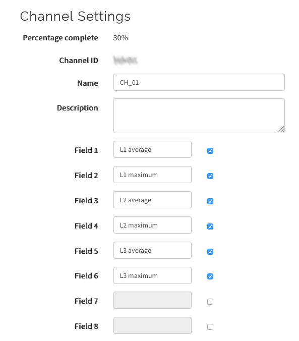

A Blynk nagyon keveset nyujt ingyenesen.
Találtam egy nagyon jo megoldást. https://thingspeak.com/ nagyon profi. 8 csatornát lehet ingyenesen figyelni. e-mail értesítés .
(#) Bakman válasza omegas hozzászólására (») Ápr 23, 2021 /
Négy csatorna hozható létre ingyenesen, csatornánként nyolc mezővel.

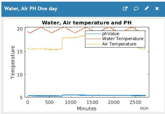

Köszi a tippet, bár sajnos már vettem DIY szettet. Jelenleg szuperül működik a rendszer, félpercenként küldi a víz, levegő hőmérsékletét, páratartalmat, és PH, vagy EC értéket (egyelőre adott időben vagy egyik, vagy másik). Következőképp relé vezérléssel fogok kísérletezni, ez könnyűnek ígérkezik.
Emellett EC és PH kalibráció még nem megoldott, mivel a gyári kód eppromban tárolná, viszont az a programrész nálam valamiért nem működik (értékre "Infinity" érkezik), szerencsére kalibráció nélkül is tizeden belül van a pontossága,szóval egyelőre anélkül is használható.
Ezen felül a Matlab vizualizációs eszközöket is próbálom kiismerni, kisebb-nagyobb sikerrel.
A ThingSpeak javaslatért hatalmas köszönet jár, nagyon tetszik a platform, valószínűleg évekig tartogat kísérleteznivalót.

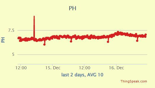

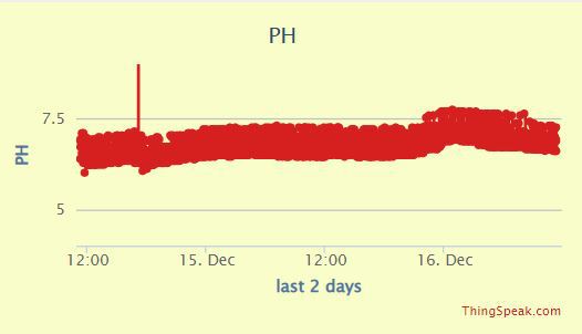

A kérdésem az EC és PH szenzorok zavarszűréséről szól. Nagyon sokáig értékelhetetlen jelet mutatott földhurok miatt, mivel az EC és PH is valamelyest feszültségmérésen alapul azt hiszem. Amikor pontosnak tűnt, akkor is pár nap alatt szépen elkúszott a PH, az EC viszonylag leolvasható volt, bár zavaros.
A jelenlegi helyzet az, hogy a mérés 10-es átlagolással egész értékelhető. Ezt úgy értem el, hogy a két mérőfejet hermetikusan elkülönítettem, tehát a PH van a tápoldatban, az EC-hez pedig csináltam egy edényt ahova időnként friss vizet szivattyúzok. (Igy most mér is ahogy illik, csak nem túl praktikus, illetve hőkompenzációt ki kellett iktassam. A tér mondjuk stabil 15 fokos)
Az eszköz NodeMCU, Relével váltok PH és EC között perces ciklusokban, így A0 olvassa mindkét szenzor analóg jelét. (Természetesen a szenzor bekapcsolása után még várok ~10 másodpercet a beolvasásig).
Korábban próbáltam a PH-t és EC-t 2 külön uC-el olvasni, külön tápegységről, aksiról, de a jelenlegi megoldás volt messze a legjobb (hermetikusan elkülönített szenzorok). (Illetve TP is szereti egy irányból fogadni az adatokat).
Kérdésem, hogyan tudnám a jelenlegi zavart is megszűntetni?
A képen látható negatív tüskék a lámpák kapcsolásával esnek egybe. A pozitív tüske csak valami babrálás eredménye lehet. Emellett vannak további relék a fűtéshez (~10 percenként kapcsol), a szenzorokhoz (percenként 2-szer).
Tippeket előre is köszönöm.

(#) omegas válasza strobi hozzászólására (») Jan 30, 2022 /
Milyen ph szenzort és ec t használsz?
(#) strobi válasza omegas hozzászólására (») Feb 8, 2022 /
Gravity Analog pH és EC Sensor (DFRobot)
(#) omegas hozzászólása Ápr 28, 2022 /
Sikerült egy jó megoldást találnom.
Két tranzisztorral lekapcsolom a vcc és a gnd a tds szenzortól mihözben mérem a pht.
De egy optocsatoloval még jobb értékeket kapnék.
