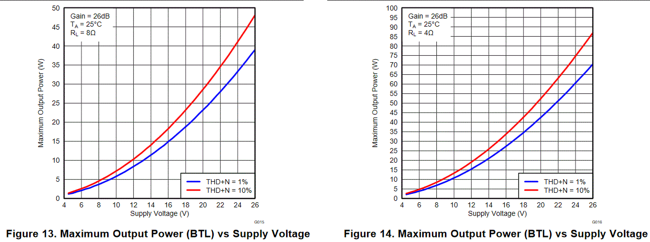

Viszont a kérdésem, hogy a linkelt adapter megfelelő-e a linken megtalálható D-osztályú TPA végerősítőhöz?!

(#) sonny007 válasza reloop hozzászólására (») Ápr 28, 2021 /
Akkor lehet kell maradni a jó öreg toroidnál ami örök élet meg egy nap.
DC 16.8V-on mekkora teljesítményre számíthatok 4-8 ohmnál?
(#) reloop válasza sonny007 hozzászólására (») Ápr 28, 2021 /
Lásd adatlap!
