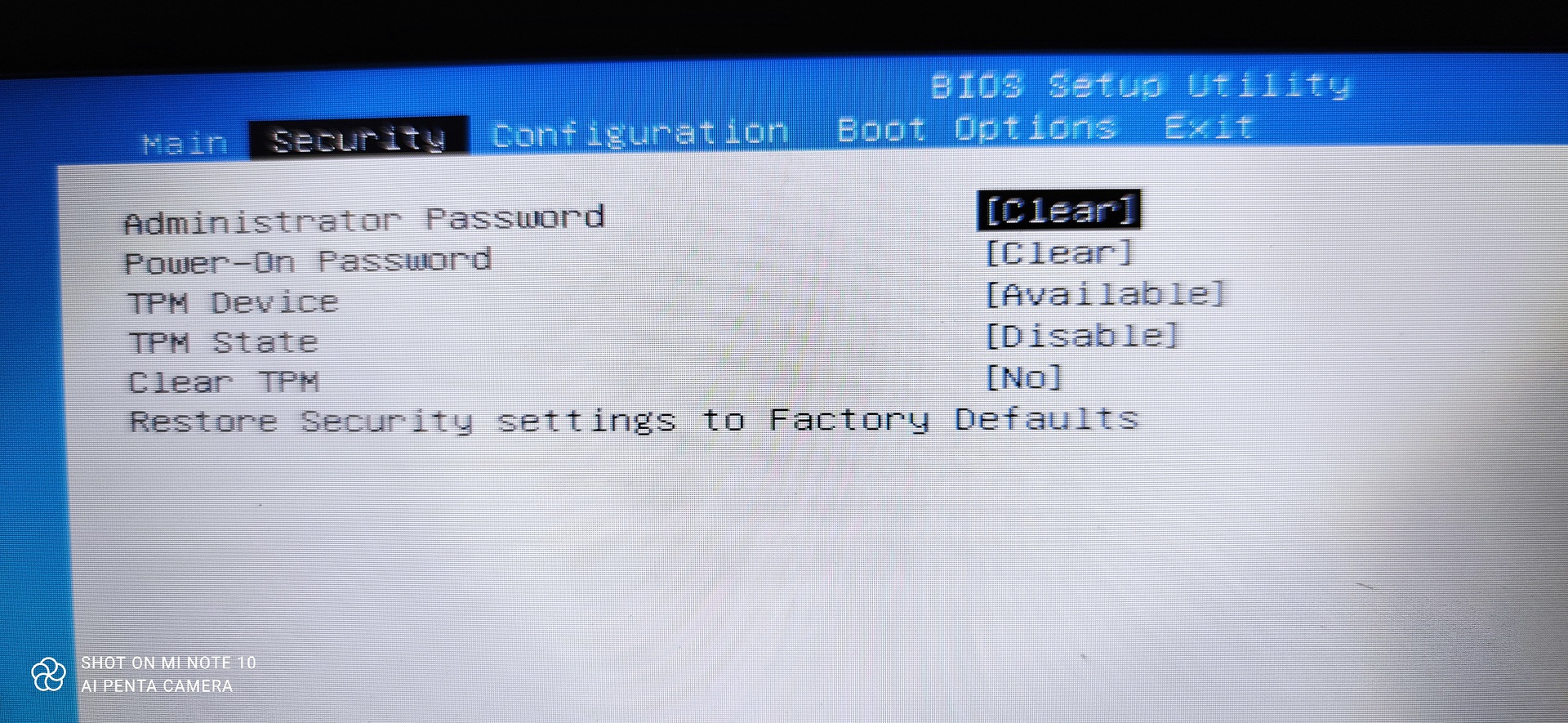

(#) Dióda válasza vladcepes hozzászólására (») Ápr 28, 2021 /
Bios-ban keress egy olyant hogy "tpm header" és tiltsd le.
Ha proci baja lenne akkor csak sipákolna mint a veszett.
(#) vladcepes válasza villanyipi hozzászólására (») Ápr 28, 2021 /
Igen,integrált a Proci. Nem találok benne Bios elemet. Nem lehet hogy ennek a Bios-át a beépített nagy akku tárolja?
(#) vladcepes válasza Dióda hozzászólására (») Ápr 28, 2021 /
Olyan van hogy : TPM DEVICE aztán TPM STATE, és CLEAR TPM ez a három. TPM header nincs.
Akkor clear lessz a tiéd.
Trusted platform module. Ez a gyűg a laptopok réme mivel hardveres titkosítást alkalmaz az alaplap és a meghajtó között. Ez azt jelenti hogy ha kiveszed a meghajtót akkor azt semmi másban nem lehet olvasni. Ez néha a telepítőknek keresztbe szokott tenni főleg ha előtelepített win van a gépen.Így ha ez áll fönn akkor mindíg arról akar csóri indulni és helyrerakni magát de nem tudja így csak újraindulgat.

(#) vladcepes válasza Dióda hozzászólására (») Ápr 28, 2021 1 /
A Clear TPM-et átállítottam a No-t Yes- re majd Exit-nél Shave Changes and Exit ,kilép újraindul majd ugyan azt csinálja,visszamentem a Bios-ba és megint a No volt rajta,mintha nem állítottam volna át.
Hmmmmmmm érdekes.
Akkor ha nem ezekkel van baja kizárásos alapon akkor a táp összezuhanása miatt indulgat újra.
De mint írtad a memtest az ment rajta.
Lehet megérne egy próbát a Bővebben: Link
Ez egy live futó de telepíthető chrome os.
Ha ezt be tudod boot-olni és elindul akkor banális dolgon csúszkálsz.
Ha ez sem akkor a gépben lessz a boci.

(#) img válasza vladcepes hozzászólására (») Ápr 28, 2021 /
A tapasztalatok alapján ilyen tünetet tud még okozni a haldokló VGA vagy a SuperIO chip is.
Ha van a BIOS-ban olyan lehetőség, hogy letiltod a dedikált VGA-t (már, ha van benne), akkor teszteld le, lehet az a ludas. Ha nincs dVGA csak a CPU-ba integrált, akkor pech.
A SuperIO halálát csak tesztkártya mutatja ki (vagy kizárásos alapon kitotózható, ha semmi más sem marad).

(#) villanyipi válasza vladcepes hozzászólására (») Ápr 28, 2021 /
Nem hinném hogy a bios-t az akkura bíznák, ellenben lehet akár backup kondi is, az hogy valamit átállítasz a biosban és vissza áll, erre enged következtetni, meg kellene próbálni egy feszültség mérést az akku paneli kapcsain, és figyelni mi történik mikor újra indul, esetleg ha megoldható egy áram mérés is, de ha a feszültség újra indulás pillanatában megzuhan akkor valóban vga, vagy io chip lehet gyanús.
Megpróbáltam,nem működik.vagyis ugyan úgy nem indítja.(újraindul) Köszönöm a tippet!
(#) vladcepes válasza img hozzászólására (») Ápr 28, 2021 /
Sajna nincs ilyen ,vagyis nem találok ilyen lehetőséget.
Mértem,hagytam egy párszor hogy újrainduljon és nem zuhant meg,végig 12,6V ot mértem.
Kivettem az akkut is lemértem külön. Az akkut mikor visszateszem és beindítom akkor kiírja,hogy CMOS reset, aztán biosba 2021.01.25 öt mutat,csak ebből gondoltam hogy ez a beépített akku tartaná a Bios-t.
(#) img válasza vladcepes hozzászólására (») Ápr 29, 2021 /
A kezdő hozzászólásodban azt írtad, hogy a CPU teszten elhasal a gép: eszerint jó volt a tippem, hogy a VGA a hunyó, mert egy Ryzen 3200U ketyeg benne, amiben ott a beépített Radeon Vega 3. Úgy tűnik, hogy ez csak CPU cserével javítható, hacsak nincs hozzá valami workaround.

(#) vladcepes hozzászólása Ápr 29, 2021 /
Egyenlőre én nem szedtem jobban szét. Viszont itt van két kép ,ez pont olyan ez az alaplap. Valaki kiszúrja hogy hol lenne az elem? Még a leírásba megkeresem.
(#) Hp41C válasza vladcepes hozzászólására (») Ápr 29, 2021 /
Az 1.jpg képen a KB nevű csatlakozótól jobbra van egy BATT felitat.
(#) Gafly válasza Hp41C hozzászólására (») Ápr 29, 2021 / 1
De az szerintem a "nagy akku"...
(#) Régi motoros válasza vladcepes hozzászólására (») Ápr 29, 2021 /
Nem akarom ismételni önmagam, de amíg egy LIVE rendszer nem indul be, addig elég valószínű, hogy hardver hiba van, amit szerintem te szem fogsz megoldani.
Egy CMOS elem csere ezen nem segít. Mondanám, hogy tegyél rá egy POST kódkártyát, de gyanítom, az nincs birtokodban. RAM -ot, SSD -t kizártad, nem sok választás marad, alaplapi tápellátó rendszer, DC-DC konverter, CPU, gyakorlatilag ami a boardon van bármi lehet hibaforrás.
