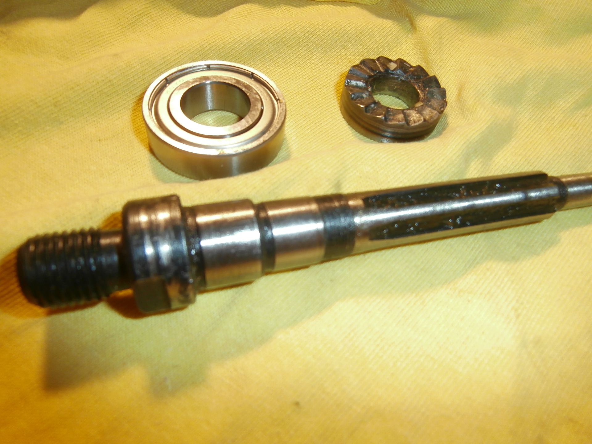

(#) ftirius válasza ftirius hozzászólására (») Ápr 30, 2021 /
DSzabolcs fórumtárstól kaptam eredeti menesztőt, így egyenlőre nem barkácsolok, csak ha ez is elporlad (és nem akad másnál ). Viszont a hajtásnak elég fémes hangja/érzete volt, így szétszedtem (annyira meghúzták a csavarokat eredetileg, hogy majdnem sikerült kigyilkolnom a hornyokat). Sajnos képet nem csináltam. Van benne zsír rendesen, de olyan kemény állagú, hogy a fogaskerekek kiverték maguk közül, és gyakorlatilag szárazon futnak, mert nem tud visszafolyni.
Milyen zsírt érdemes beletenni, ami hosszútávon biztosítja a kenést?
(#) DSzabolcs válasza ftirius hozzászólására (») Ápr 30, 2021 / 1
Szia! A megkeményedett zsírt takarítsd ki a hajtóműházból és a fogaskerekekről, és olyan zsírt tegyél bele ami a magas fordulatszámot elviseli. Én pl Dunakeszin az olaj24-be vettem Fushs zsírt ami jó sarokcsiszolókhoz. Ha friss zsírral feltöltöd idővel a fogaskerekek kidolgozzák, ezért használattól függően pár havonta érdemes újrazsírozni (ekkor nem kell mindig friss zsír, ami benne van abból is lehet kenni a fogaskerekekre).
(#) ftirius válasza DSzabolcs hozzászólására (») Ápr 30, 2021 /
Értem, köszönöm.
Nincs egyébként megkeményedve, szinte tele is van vele a hajtóműház, csak a fogaskerekek kidolgozták már, és visszajutni nem tud. De akkor ez normális jelenség.
A hozzászólás módosítva: Ápr 30, 2021
(#) sargarigo válasza DSzabolcs hozzászólására (») Ápr 30, 2021 / 1
Normális vagy sem, azért a használatban lévő sarokcsiszolókból szerintem elég keveset szednek szét azért, hogy a fogaskerekeket újrazsírozzák. Ha pedig ez így van, akkor az a sok gép mind szárazon jár (köztük az enyém is).
Nincs erre valami üzembiztosabb megoldás?
Szerk.: Lehet hogy valami hígabb cuccot kellene beletenni, hogy befolyjon a fogak közé?
(#) szs válasza sargarigo hozzászólására (») Ápr 30, 2021 /
Nem jár szárazon, a zsírnak annyi része, amennyi szükséges, ott van a helyén. A felesleget dobja ki oldalra. (Kerékcsapágyaknál is elkövetik, hogy a gyári zsírt kevésnek ítélik, és rázsíroznak -feleslegesen)
Szöghajtászsír kell bele, és nem kell több annál, amit megkíván.
Üzembiztosabb, tovább tartó megoldás van: jobb alkatrészek, és hajtóműolaj, (mit a sebváltódban, difidben. Csak azt naponta használod, és nagyobb terhelések vannak, mimt egy sarokcsiszolóban) természetesen kitűnő szimeringekkel.
(biztosak vagyunk benne, hogy nem jól tudják a gyártók, hogy a sarokcsiszoló az időszakosan használt eszköz? A fateré 10 évet bírt gyári zsírral, pedig egy kőműves téglát, cserepet vág vele, és nem hímes tojásként óvja).
(#) sargarigo válasza szs hozzászólására (») Ápr 30, 2021 /
Ez jó hír!
Engem csak ez rémített meg:
„használattól függően pár havonta érdemes újrazsírozni”
(#) bbalazs_ válasza sargarigo hozzászólására (») Ápr 30, 2021 / 3
Van két csavar a burkolaton. Azt kicsavar, burkolatot kihúz, zsírt elken, visszacsavaroz.
Szerintem elolvasni hosszabb. Mindenestől két perc, amiben az előtte való komoly lelkierő-gyűjtés és a művelet utáni néma öntömjénezés is benne foglaltatik
