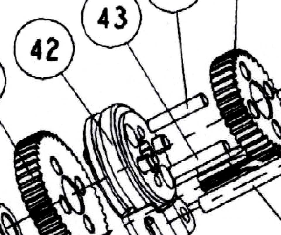

A problémás fúrógépem extol prémium 8890048.
Két problémámból az egyik, hogy elvesztettem szervizelés közben egy átmérő 7/14x0,6 acél hézagoló alátétet. A másik a robbantott rajzán nincs megadva a tokmánytengely elején a homlokcsapágy, és a mögötte lévő fogaskerék (ami az ütve fúrás megoldásának egyik fele, és egyben a tokmánytengely rögzítésének (kicsúszás ellen) távolsága egymáshoz képest a saját lépcsős tengelyrészeken.
A tokmánytengely azonosítására használt 52 jel a csapágy helye, és tőle jobbra az említett fogaskerék pozíciója lenne. Azonban ezek hosszabbak mint az említett elemek szélessége. Sajnos szerelési rajz a szervizben sincs, mert csak komplett egységeket cserélnek meghibásodás esetén.
Tudom kicsi az esélyem a dologban, de e fórumon történtek már csodák.

Nem tudom, mi a kérdés, de ha van egy ilyen rajzod, mint amit felraktál, és ez helyes is (mármint a te tengelyed ábrázolja), akkor arányosítással minden méretet ki tudsz a rajzról venni. A pdf pedig jó, mert vektoros, tehát elég pontosan tudsz mérni. Ha kinyomtatod A3 méretben a szükséges részt úgy, hogy egy ismert méret is látszódik, vonalzóval és számológéppel is kiszámolhatod a hiányzó méretet.

Nem vektoros, pixeles rajz (nem is túl jó minőségű) van a pdf-be ágyazva.

A tokmánytengelyt fúráskor befelé a csapágy tartja, ami külső felületén kemény illesztésű. A csapágy belsejében a tokmánytengely mozgatható, azaz nem szorul. Ki tud csúszni lefelé tartva. Ezt az említett fogaskerék tartja meg, ami szintén keményen rakható fel. Az első probléma ezzel, az hogyha a fogaskereket ütközésig nyomnám fel, azaz a vállig, beleértve a beszúrást is, a csapágyban a tengely kb 4mm-t tud előre hátra csúszkálni a maga felületén. Vagyis, ha befognék egy közepes fúrót, az a súlyánál fogva (az állványon), lefelé kilógna, és amikor fúrni kezdenék fölnyomódna, és kérdéses közben a fogaskerék áttétel kerekei hogy fednék egymást.
Ébredés
Lehet, hogy a 70 évem, de leesett a tantusz.
A 4mm az ütve fúrás prellezési távolsága lenne. Ami megzavart, mert nem gondoltam volna, ha beteszek egy pántfúrót, annak nyomatékát a 48-as pozíciójú váltó "kar" tartja, ami egy félbe csapott tengelyke, ami a tokmány tengelyt tartja ilyenkor. Feltűnő kopást nem láttam rajta tisztításkor, mikor kiszereltem, de hát akárhogy nézem, ez van.
Így maradt volna a hézagoló alátét, ha lenne ötleted, hogy hol lehetne kapni ebben a méretben?
Köszi a segítési szándékodat!

Szerintem nem kell annyira "acél" oda. Vasbádog konzervdobozból (~0.6 mm falú) kivágod ollóval, két alátét között kiütöd egy 7 mm-es lyukasztóval (vasrúd, egyenesre csiszolt véggel).

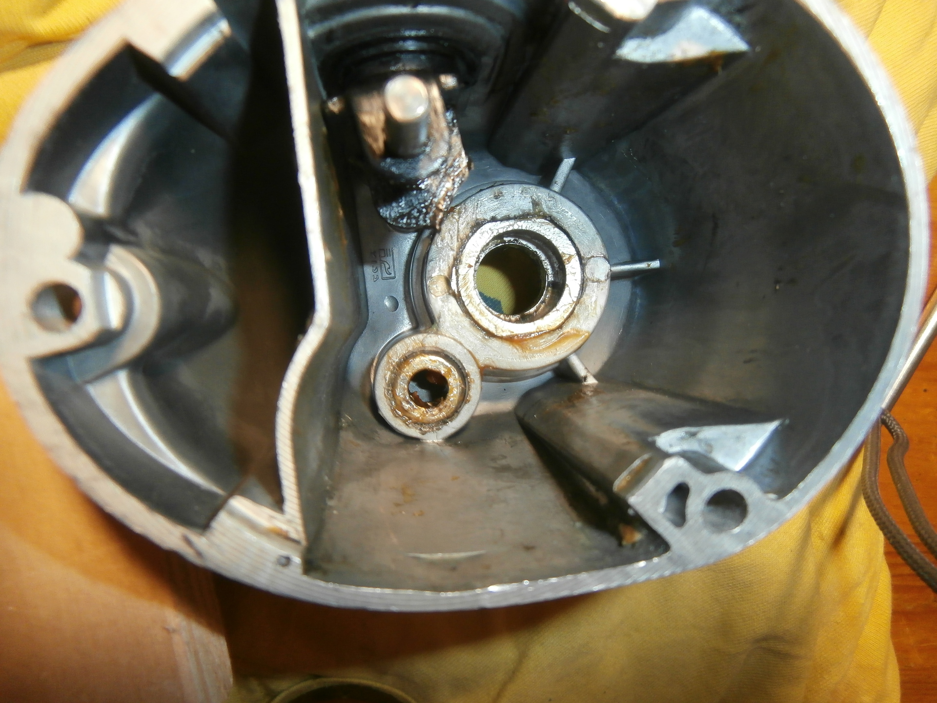

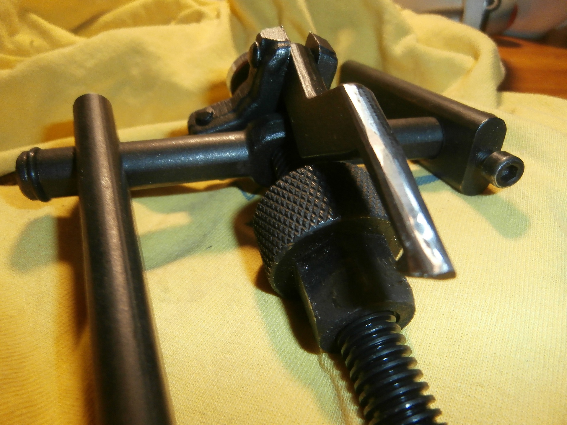

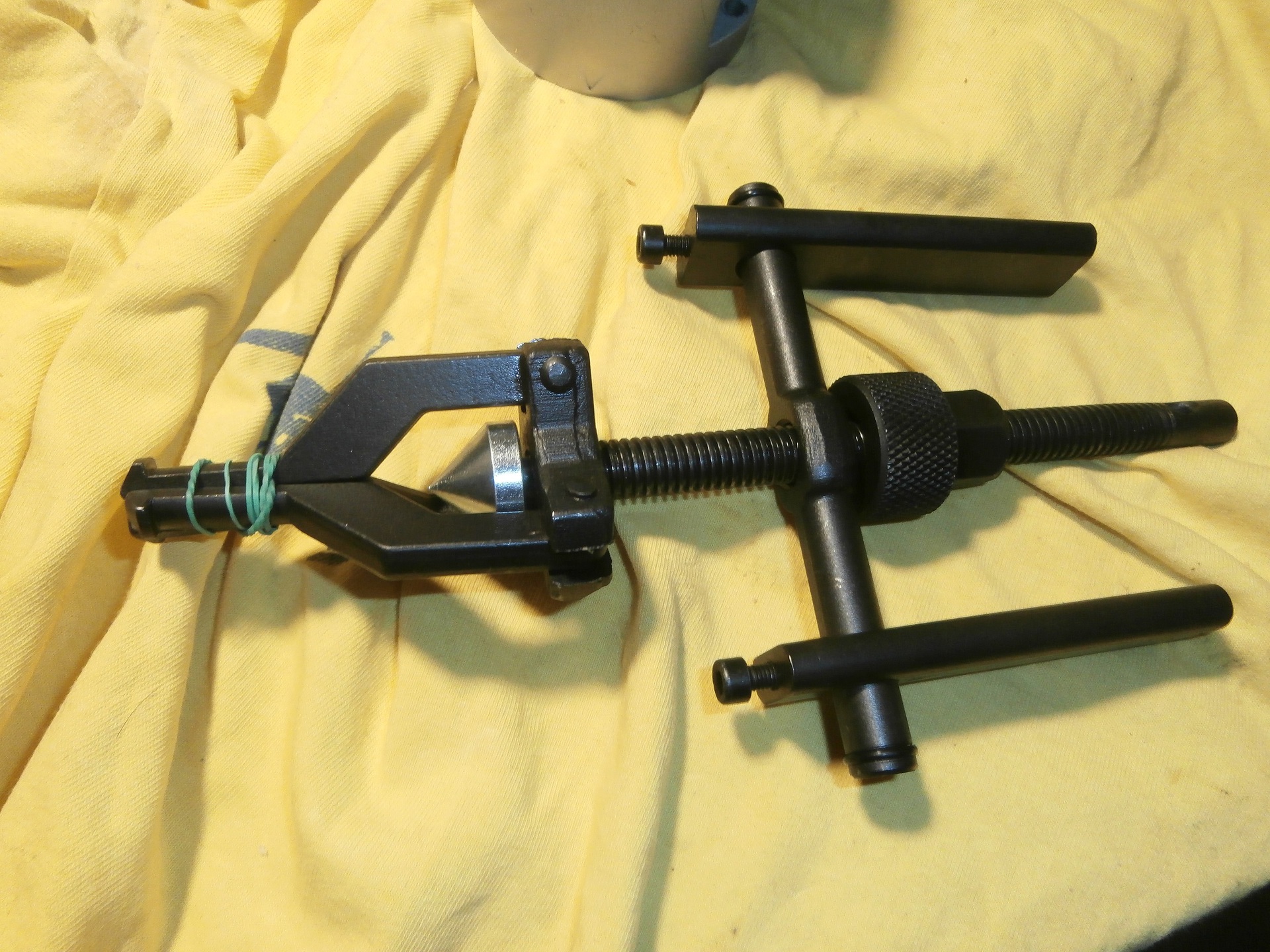

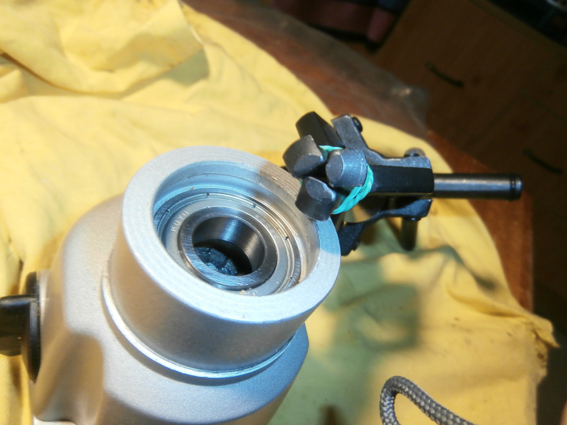

Nagy merészen vettem egy QS11160 csapágykihúzót 12-38 belső átmérőhöz, kiszállítással. Ma kaptam meg, és boldogan használatba vettem volna amikor is, azt tapasztaltam, hogy nem megy bele a 15 átmérőjű homlokcsapágyba. Felhívtam a boltot, azt mondták küldenek futárt, és vissza utalják a vételárat. Felvetődött bennem, hogy így mikor sikerül kioperálnom az említett jószágot...

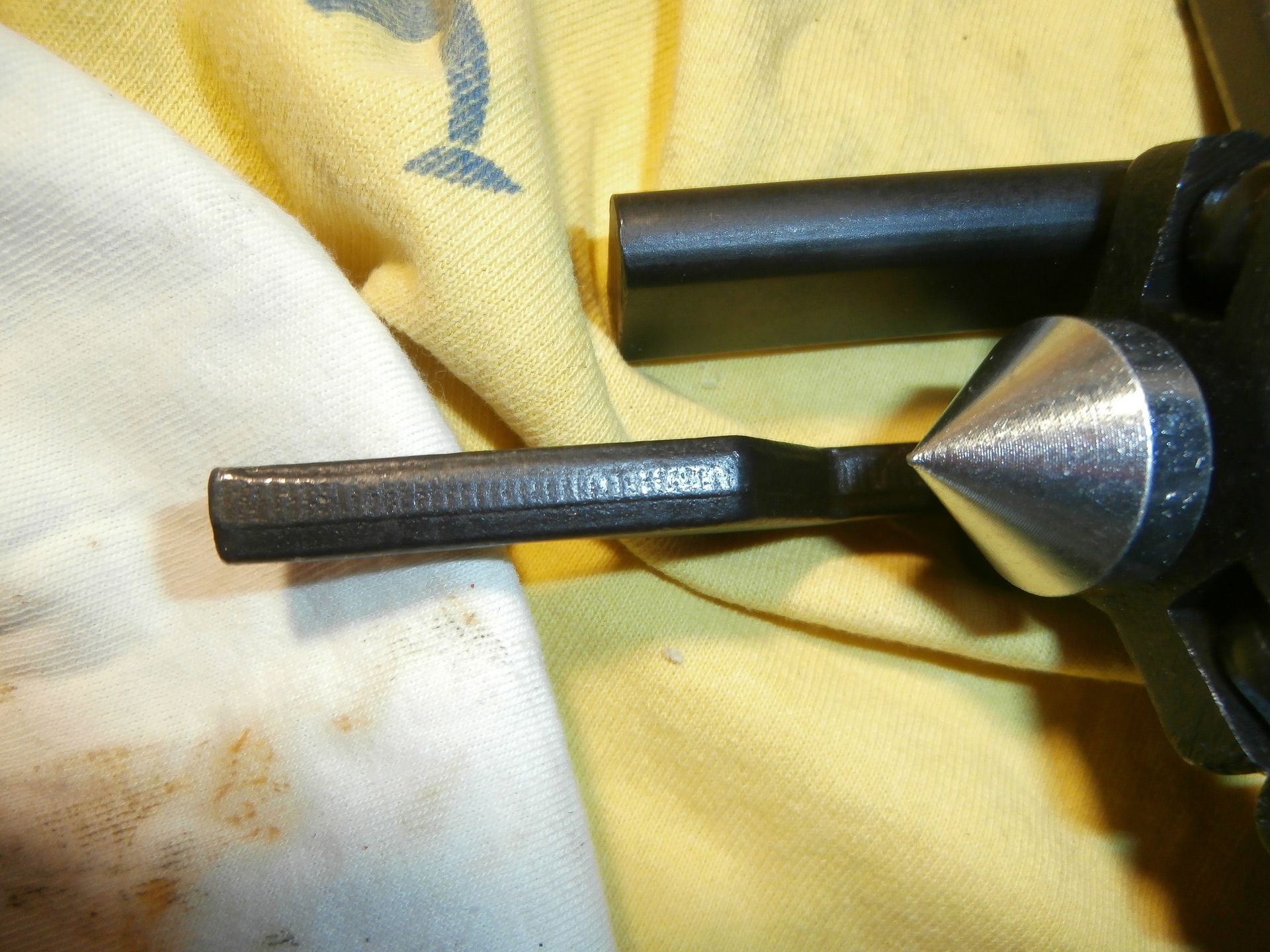

Gondoltam egyet, és vizsgálatba vettem a kapott kihúzót, képek 1-4-ig. Jeleztem a boltnak, hogy amit árulnak az úgy ahogy van használhatatlan, vagyis selejtes termék az alsó mérettartományt illetően.
Mivel ahogy volt szétszedhetetlen műhelyháttér nélkül, ezért a maga ágas-bogas mivoltában köszörültem meg a közelünkbe lévő gépkölcsönző köszörűjén. Apait anyait összeszedve a baleset elkerülése miatt. Amint belefért a 15 mm-es belső átmérőbe, máris menekültem a köszörűtől, mivel még meg volt minden ujjam.

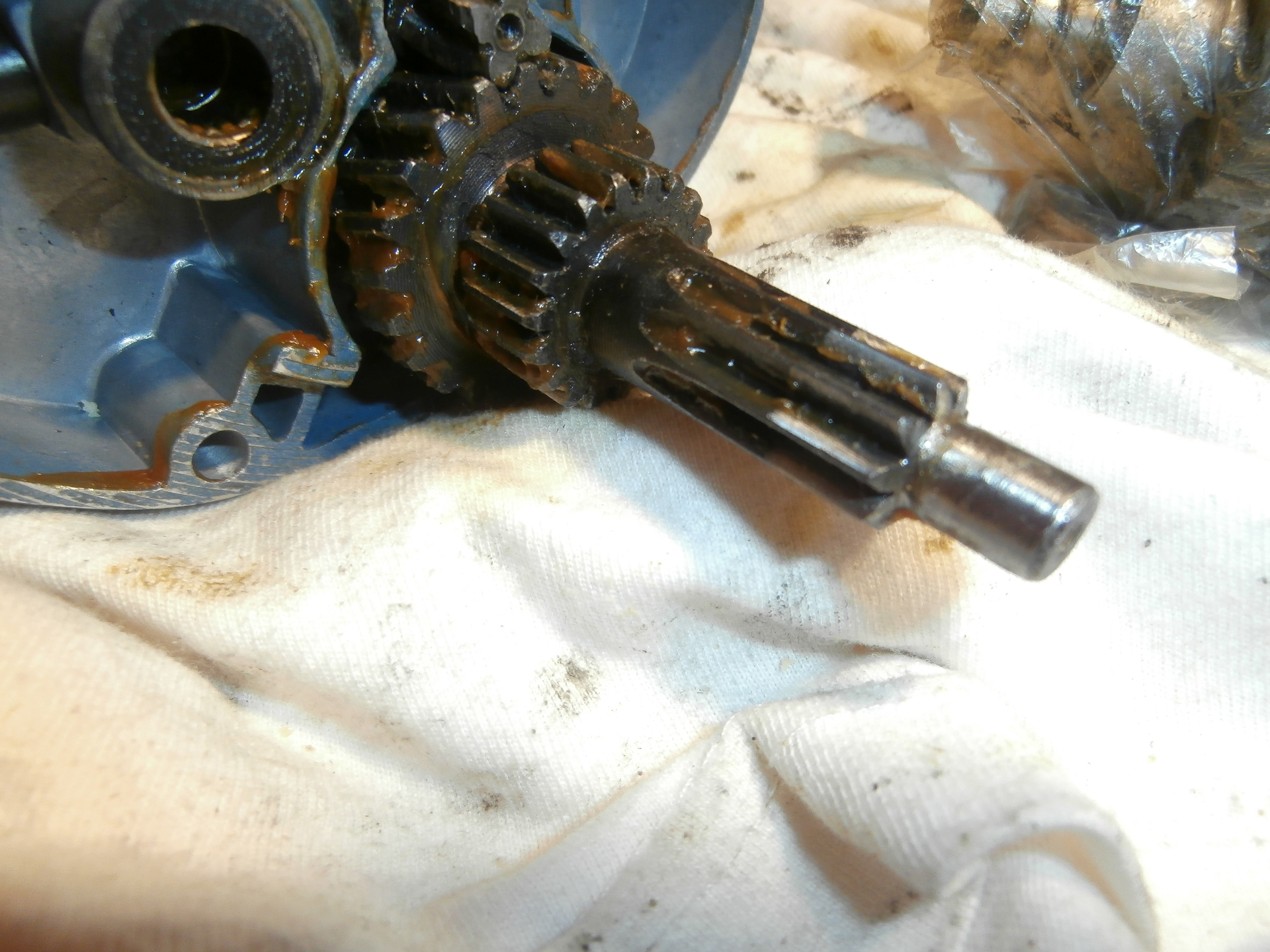

Az adott tűcsapágy a gép orrában tartja a fogaskeréktengelyt. De igen sajátosan. A tengelyvég belelóg a tűcsapágyba, és alátét nélkül a ferde fogak verik a tűcsapágy állórészét, így ha oda gyenge lemez kerülne, előbb lehet, hogy tölcsért csinálna belőle, de hogy utána mi lenne?
A nagyobbik lyuk, a tokmánytengelyé. Attól nyolc óra irányban a tűcsapágy.
(#) granpa válasza mek-elek hozzászólására (») Máj 3, 2021 /
Szerencsére nem volt még kezemben ilyen műremek.
Ha ekkora az igénybevétel, akkor nagyon komoly lemezből lehetett a bejlag.
Nem lehetne egy csapágygolyót alátenni a tengelyvégnek? Axiális igénybevétel is van, vagy csak le-fel lötyögés? Nem csak zsírszórásra van az a "bejlag"?
