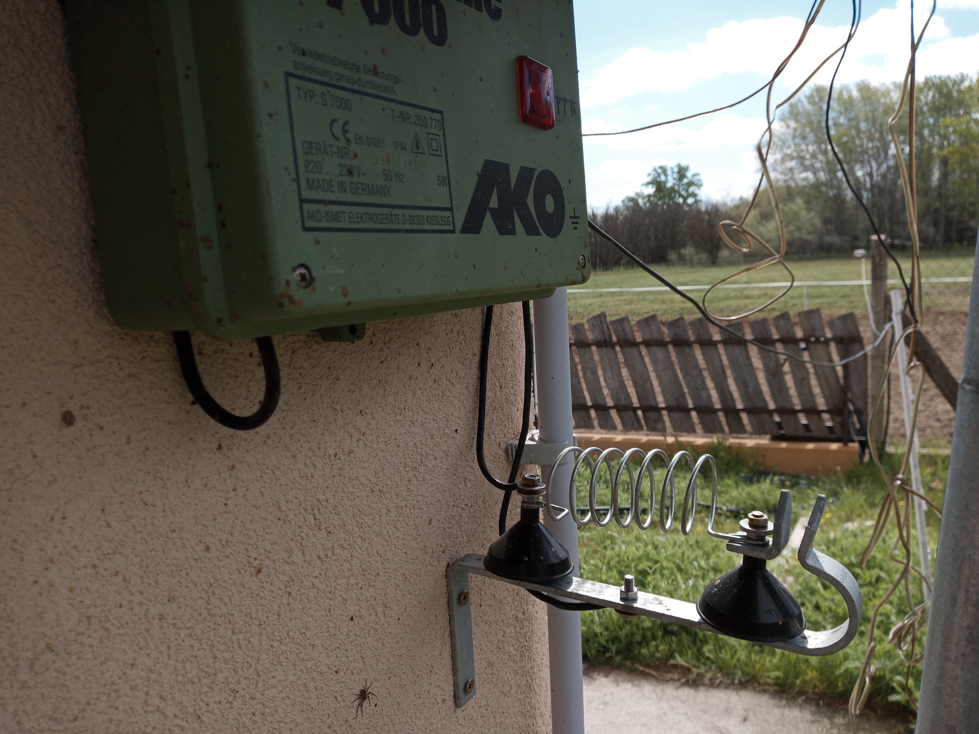

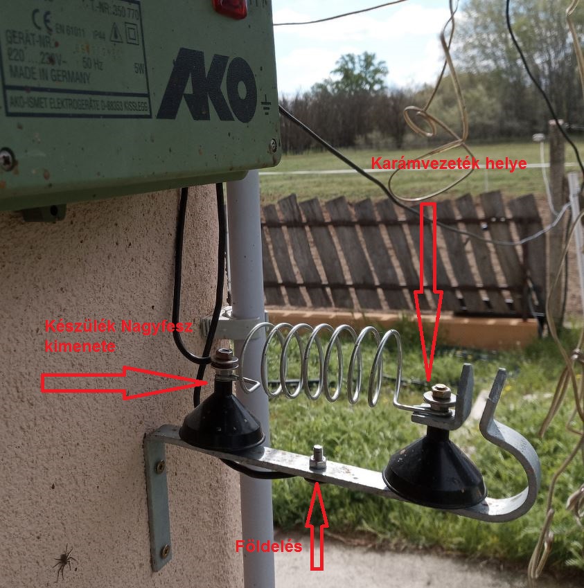

(#) TAttila77 válasza Remci hozzászólására (») Ápr 30, 2021 /
Az szerintem egy tekercset képezne, de szerintem oly felesleges, hogy hihetetlen.
(#) Remci válasza TAttila77 hozzászólására (») Ápr 30, 2021 / 2
Lehet hogy a kurta drótért többet lehet kérni mint az egyenesért
(#) granpa válasza Remci hozzászólására (») Ápr 30, 2021 / 1
Nem felesleges, valamilyen indukciós fékező (vagy milyen) hatása van. Volt már szó itt róla.
(#) deak francis válasza Remci hozzászólására (») Ápr 30, 2021 /
Villámbecsapás esetén a nagyfesz vezetékbe védő szerepe van. (Személyes vélemény!)
(#) engineerman válasza Remci hozzászólására (») Ápr 30, 2021 / 1
A közvetlen villámcsapáskor semmi hatása.
Akkor van csak haszna, ha a villam a karámtól távolabb csap be a talajba, ilyenkor a hatalmas elektromos térerősség komoly feszültséget indukál a karámvezetékben. ( másodlagos villámcsapás ) Valójában ez egy fojtó, ami megakadályozza a karámvezetékben ( antenna!! ) indukált feszültség nagyobb kárt okozzon a készülékben illetve, - hálózati pásztornál - bejusson a lakás elektromos hálózatába.
A villanypásztorokban levő szikraköz is - többek közt - ezt a célt hivatott szolgálni.
A hozzászólás módosítva: Ápr 30, 2021

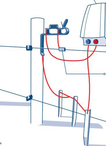

(#) engineerman válasza Remci hozzászólására (») Ápr 30, 2021 / 2
De ahogy a fotót elnézem, ez csak díszlet Ugyanis nincs jól bekötve.
A tekercsben létrejött indukció miatt a karám felől jövő indukált feszültség nagyobb ellenállást "lát" a készülék felé, mint a szikraközön át a föld felé.
A képen a tekercs fal felőli végére kell kötni a készülék nagyfeszültségű pontját. A tekercs másik végére a karámvezetéket. És a tartószárat pedig KÜLÖN földeléssel a talajba vezetni.
Ha ez nem így van, még a semminél is kevesebbet ér, csak jól mutat
(#) Remci válasza engineerman hozzászólására (») Máj 2, 2021 / 1
Értem. Azt hittem hogy csak valami humbug. De ilyenformán akkor tényleg rosszul van bekötve.
(#) engineerman válasza Remci hozzászólására (») Máj 2, 2021 / 1
Sajnos sok kereskedés úgy reklámozza hogy "teljes körű, hatékony védelem a villámcsapás ellen"
Nos ez így, ebben a formában nem igaz. Valójában csak csökkenti a villámkár nagyságát.
De például meglepő, hogy a DeLaval termékkatalógusában is a földelést összekötik. Holott külön kell - a karám földeléstől - önálló cölöppel földelni, és legalább 3 - 5 méterre a villanypásztor földeléstől. Láttam már a hálózati védőföldre is kötve.. Na az nagy mulatság, mikor egy ilyenbe belecsap a villám. Csak ugy ugrálnak ki a falból a kapcsolók, meg a konektorok
A hozzászólás módosítva: Máj 2, 2021

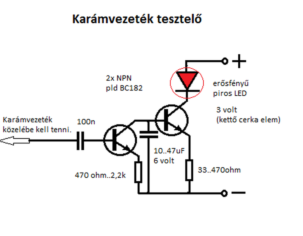

(#) kozso31 hozzászólása Jún 1, 2021 /
Sziasztok szakik:Lenne egy kérdésem,ledet hogy lehet rárakni villanypásztorral,úgy,hogy én a karám vezetékre szeretném rakni a ledet,hogy amikor adja az impulzust akkor a led villogjon az impulzusra.Több ledről lenne szó,több helyen köszönöm.
(#) engineerman válasza kozso31 hozzászólására (») Jún 2, 2021 / 3
Szia. A mellékelt képen lévő áramkört megépíted, és nem kell galvanikus kapcsolat, amit egyébként is nehéz jól kivitelezni.
Én csináltam ebből párat
Mivel adott volt a készülékház így csak ezt a párforintos áramkört kellett beépíteni. Na és a lényeg: A készüléház (amit galvanikus kapcsolat NÉLKÜL egyszerűen csak felakasztod a karámvezetékre ) nem más mint a kerékpároknál használt villogó hátsó világítás. Az elemtartó adott, a benne lévő elektronikát kidobod és beleteszed ezt. Van egy müanyag füle ( legtöbbnek ) és azzal szépen fel lehet akasztani. Annyira minimálisat fogyaszt hogy az elemeket nem cserélték egy ismerősömnél kb 3 éve- A kapcsolás egyébként valamelyik fórumtárs ötlete. Talán itt meg is találod a képgalériában.
A hozzászólás módosítva: Jún 2, 2021
(#) kozso31 válasza engineerman hozzászólására (») Jún 2, 2021 /
Szia:Esetleg valami olyan nem létezik,hogy ne keljen elem bele?Természetesen jónak tűnik ez is,csak gondoltam van valami ami egyszerűbb,nem mintha bonyolult lenne csak nem kéne elemtartó mi egymás.Nem csak egy db kellene vagy kettő mert ha beválik a gondolatom akkor 50-100 db-ról lenne szó.

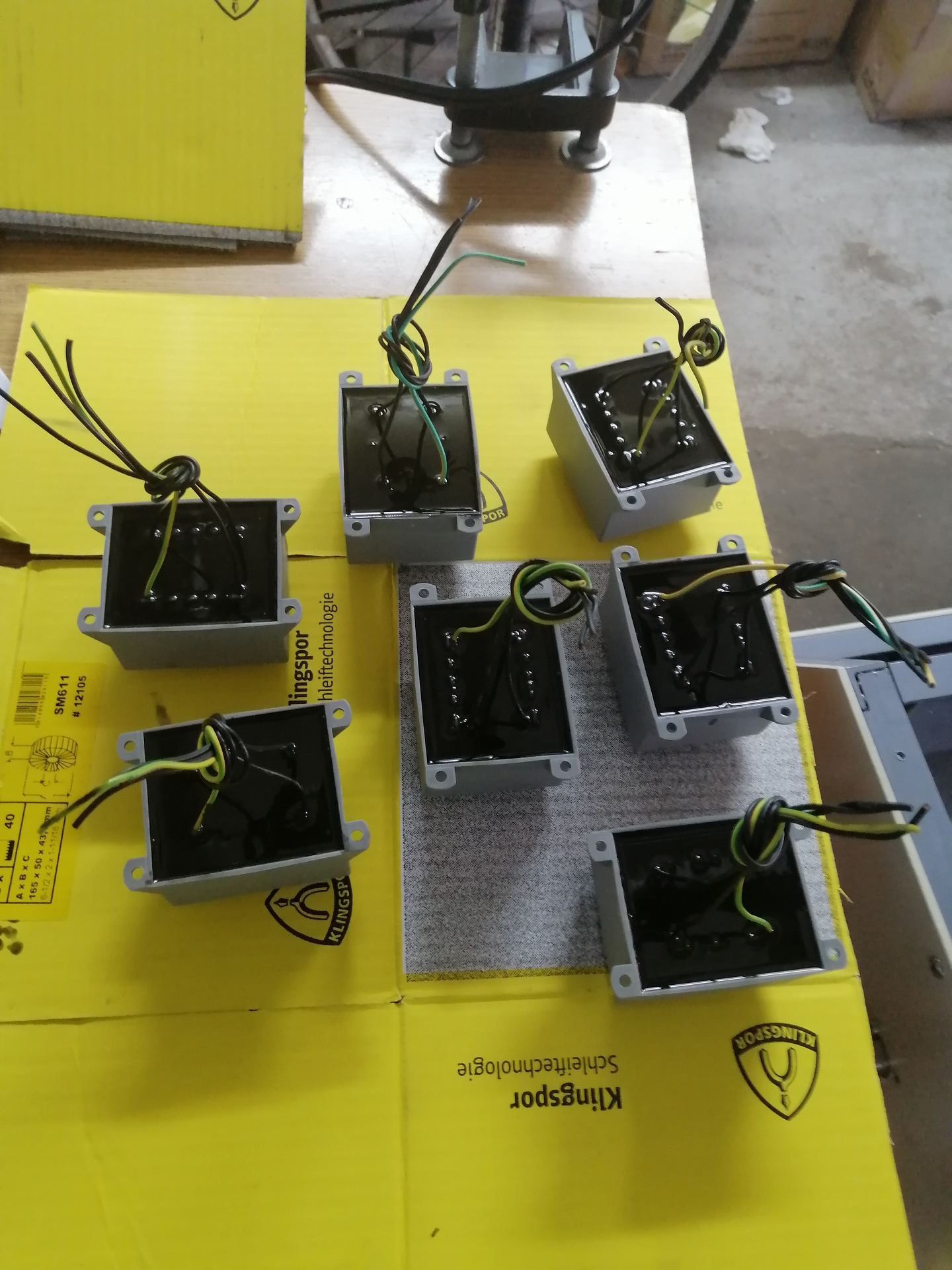

(#) mraulajos hozzászólása Júl 8, 2021 /
Hali! Ha valaki felismerné a képen látható villanypásztort. A trafóból hallatszik a pattogás. Ezek szerint, a tekercs áthúz. Lehetséges e, ennek/ilyennek a beszerzése?
(#) Cavalier válasza mraulajos hozzászólására (») Júl 9, 2021 /
Google megtalálja a gyártót, őket kellene megkeresni. Mondjuk én a készülék tulaját is oda irányítanám, javítsa az, aki tákolta.
(#) mraulajos válasza Cavalier hozzászólására (») Júl 10, 2021 /
Köszönöm, megoldódott.

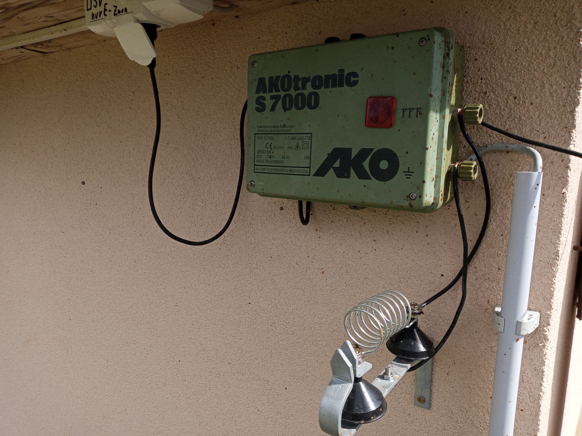

(#) Remci hozzászólása Júl 12, 2021 /
Hoztak hozzám egy ilyen érdekességet,ismeri valaki? Szerintem a mexikói határon lehetett, mert minden spanyolul van rajta,meg rá van írva hogy Mexikó .Akkut is lehet bele tenni, zónákat bekötni, meg sziréna kimenet is van, ha jól értelmeztem. Gondolom olyasmi lehet,mint a határon a villanykerítés energia adója. Amúgy működik,mert szikrát ad.
(#) uniman válasza Remci hozzászólására (») Júl 12, 2021 / 1
EY 1000-127
A hozzászólás módosítva: Júl 12, 2021
(#) Remci válasza uniman hozzászólására (») Júl 13, 2021 /
Köszi

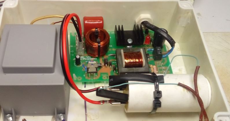

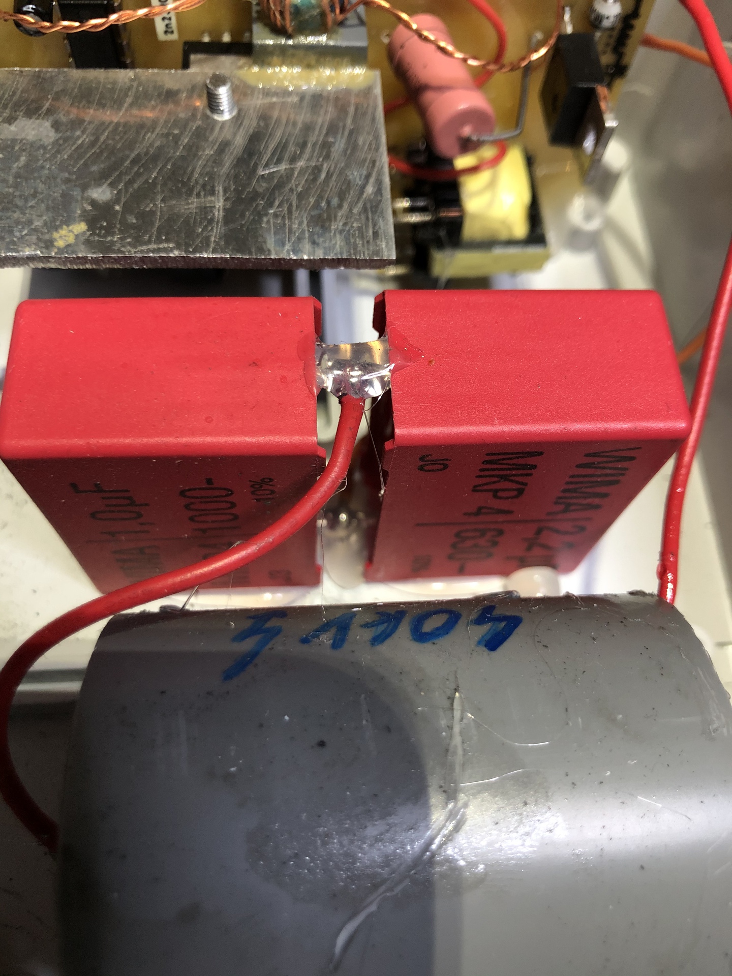

(#) Remci hozzászólása Júl 18, 2021 /
Ismeri valaki a képen látható villanypásztort? Az a gondja, hogy működés közben is meg lehet fogni a vezetéket, alig ráz. Kb 1mm-es szikrát ad, az ütem úgy 1 másodperc alatt kb 2. A kondi úgy 180-200v -ra töltődik. Javított már ilyet valaki? Mit nézzek meg rajta?
(#) deak francis válasza Remci hozzászólására (») Júl 18, 2021 /
Szia.
A nagykondi hány mikrós? Szerintem nagyfesztrafó-s lett...
(#) erdgab válasza Remci hozzászólására (») Júl 18, 2021 / 1
Nézd meg a fojtó mellett jobbról azt a dódát,kondit ellenőrizd,de szerintem is a nagyfesz trafó haldoklik.
(#) Remci válasza deak francis hozzászólására (») Júl 18, 2021 /
A kondi 8µF-os, műszerrel mérve a kapacitása meg is van. Én is a trafóra gyanakszom, de hol lehet ilyet emberi áron beszerezni?
