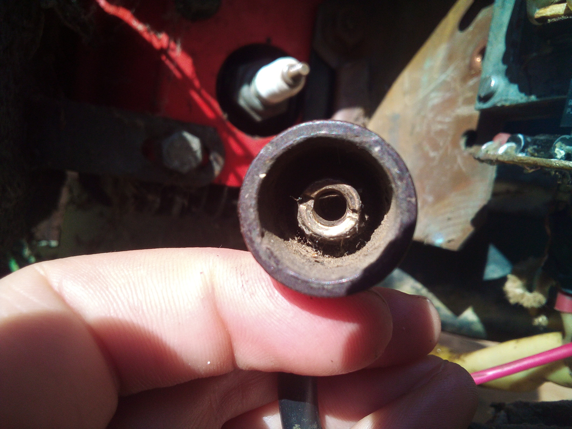

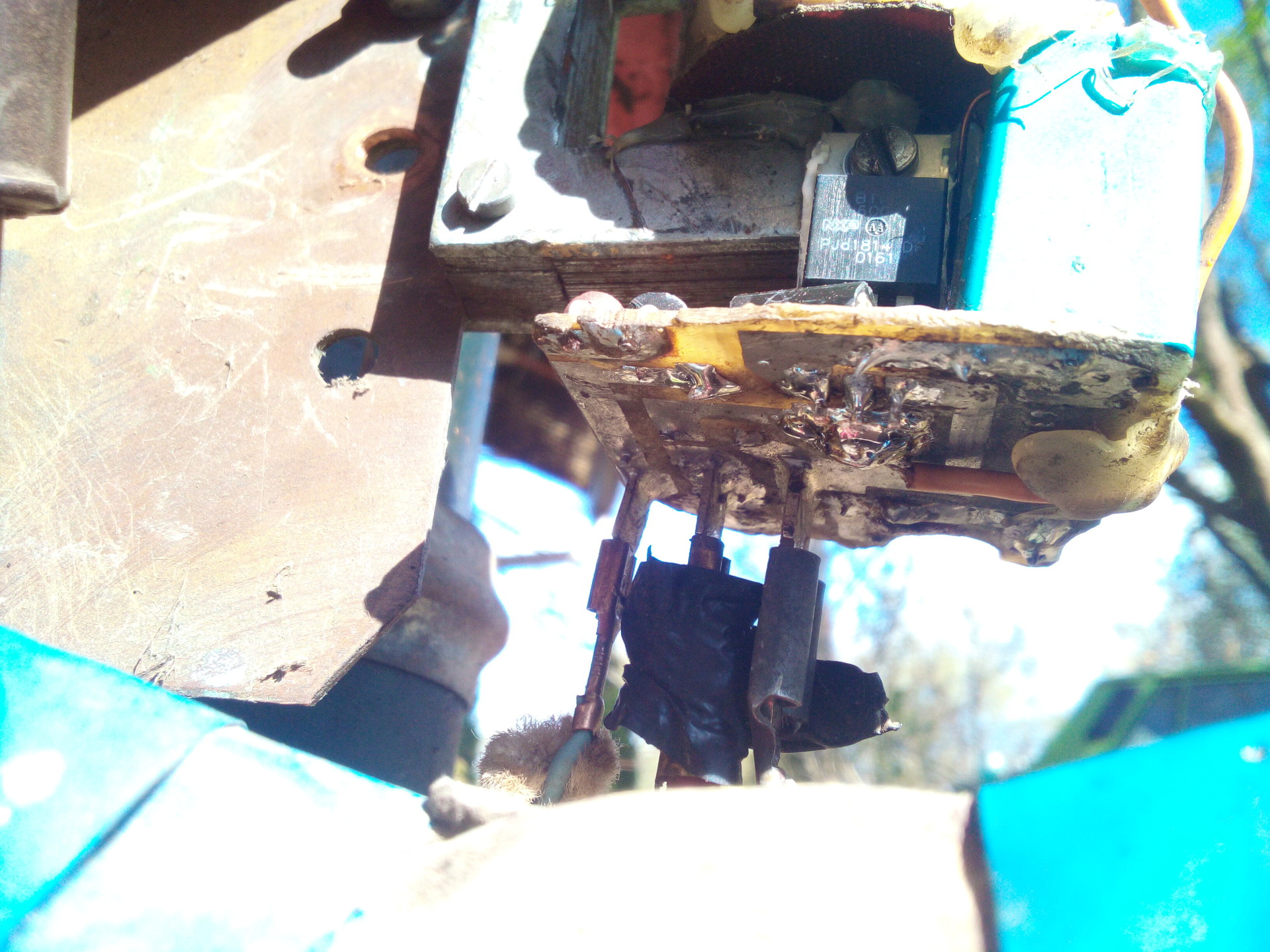

(#) gyulank hozzászólása Ápr 24, 2021 /
Hogyan tudhatom meg, hogy miért nem indul a robi155 kapagép? Kicseréltem a tirisztort, de úgy van, hogy egy fémlemezen volt, ami be volt forrasztva, és nyomokban szigetelőt is tartalmazott. Mivel az nem volt nálam, bekentem hűtőpasztával, hátha szigeteli. De nem indul most sem. Az eredetinek az első 2 lába közt zárlat volt.. Rajz alapján KT-201/600 volt, nem látni rajta, de BT152-600R lett helyette.
