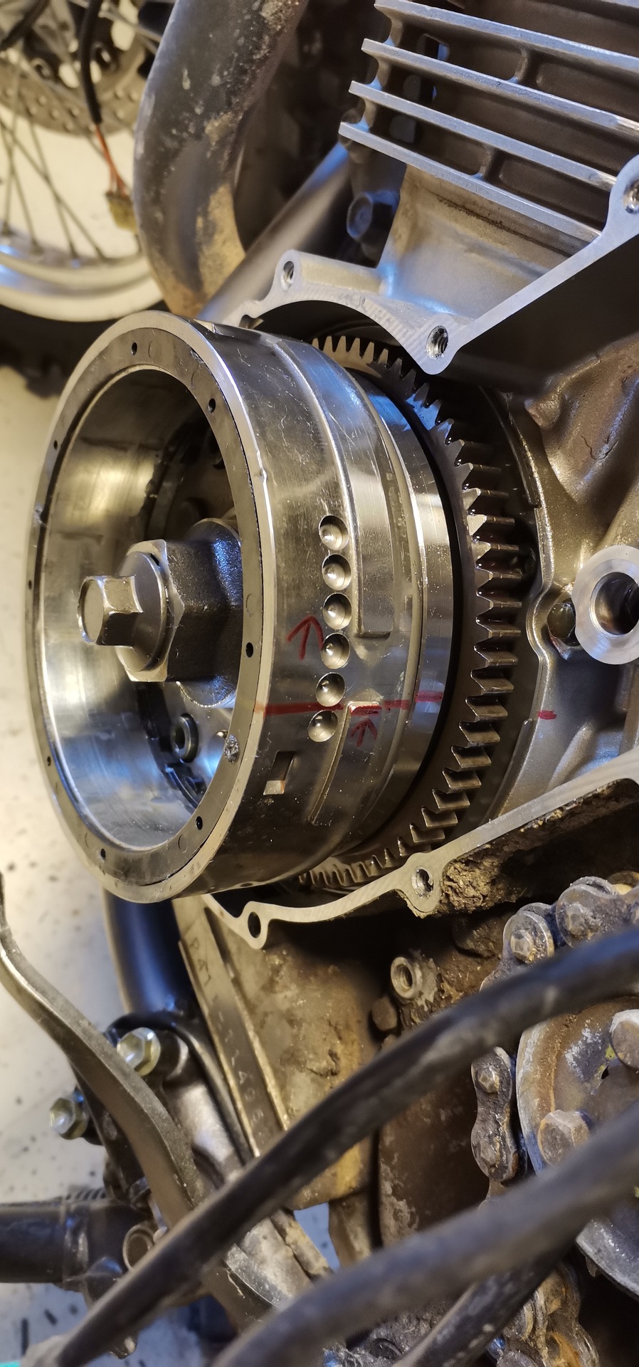

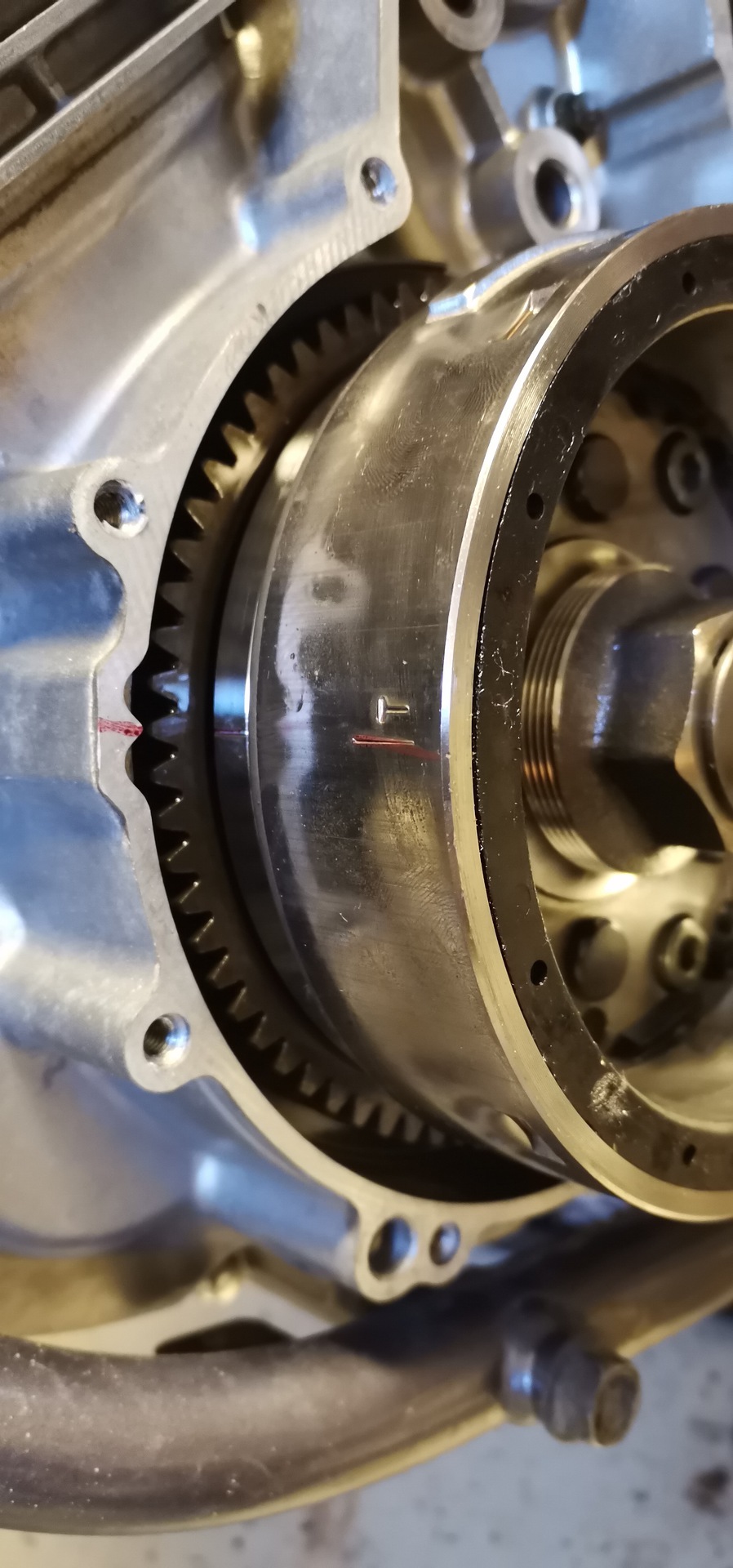

Levettem a deknit. Átjelöltem. A lendkerék hajszál pontosan holtponton van. A jeladó a kisebbik lapka vonalában helyezkedik el. Vagyis a felső holtpont előtt a hosszú már elhaladt előtte. Forgásirányt is jelöltem piros nyillal. A lendkerék kerülete 46cm, a hosszabbik csik az 8cm, a kisebbik az 3 cm. Megnézem hogy mikor ad szikrát. Gyanitom a bütykök végénél, vagyis a hosszú csik végénél a piros csik előtt.
(#) Doncso hozzászólása Feb 12, 2021 /
Ellenőriztem. 2 szikrát ad, a bütykök végénél. A kis bütyköt nem értem, mert az már felső holtpont után van, az lényegében nem kellene oda szerintem. A hosszú bütyök vége holtpont előtt kb 1mm rel van, vagyis ha jól sejtem kevés az előgyujtás igy ebben a felállásban.
A hozzászólás módosítva: Feb 12, 2021
(#) mex válasza Doncso hozzászólására (») Feb 12, 2021 / 1
Jól csináltad.
Így legalább kiderült, hogy a robogó cdi alkalmatlan, és kettő szikrát ad egy fordulat alatt, mégpedig mindkettő bütyök végénél. Vagyis pár fokkal a holtpont előtt és ~30 fokkal a holtpont után,(a rövidebb bütyök 24.5fok+a kettő közti~6foknak kinéző hézag) aminek sok értelme nincs.
Az eredeti elektronika a rövidebb bütyköt időmérésre használta, közvetve ez határozta meg az előgyújtás idejét.
Tehát korrekt gyújtást nem lehet összehozni a robogó cdi-vel a lendkerék átalakítása nélkül, amit nem javasolnák, mert a kiegyensúlyozott keréknek annyi, ha a bütyköt eltávolítod, illetve rövidíted.
Ha van lehetőséged kiegyensúlyoztatni átalakítás után, akkor viszont eredményes lehet egy ilyen beavatkozás.

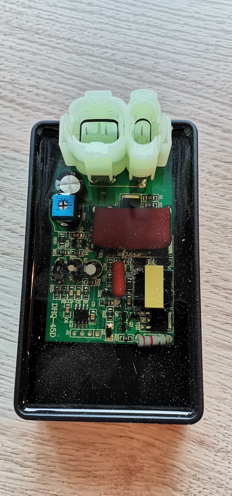

A volt szomszédom turbó felújitással foglalkozik, van neki egy kiegyensúlyozó gépe a középrészekhez, őt meg tudom kérdezni. Illetve még egy hasznos dolog, ma a motorosbolt, aki küldte az előző ac gyujtást, kicserélte dc re. Ez megjött, és ahogy nézem van rajta állitási lehetőség. Azt nem tudom mit állit, milyen jó lenne ha a bütyök elejétől eltelt időt.... Emlékeimben az él, hogy a gyujtást holtpont előtt 3mm re kell állitani. Jól gondolom, hogy az igazság valahol ott lehet, hogy a kis bütyköt teljesen el kellene távolitani, a hosszú bütyök végéből pedig visszametszeni úgy 3mm ig a holtpont előttre?
„Jól gondolom, hogy az igazság valahol ott lehet, hogy a kis bütyköt teljesen el kellene távolitani, a hosszú bütyök végéből pedig visszametszeni úgy 3mm ig a holtpont előttre?”
A kis bütyköt el kell távolítani. A hosszút addig nem abajgatnám (a kicsit sem) a helyedbe, míg nem győződtél meg az új cdi működésének mikéntjéről, mit lehet rajta állítani, és milyen irányú impulzusra gyújt, esetleg "húz"-e az előgyújtáson a fordulat függvényében.

Az nincsen, de kulccsal hajtva a lendkereket meg tudom állapitani, hogy az állitható cdi a bütyök elejére, vagy végére szikrázik. 62 fok körül számoltam a bütyköt, jó nagy mondjuk. A fix robogó cdi nél egyértelműen látni lehetett, hogy a bütyök végére szikrázik. Stroboszkópom nincsen, de gondolkozok mit lehetne kitalálni.

Csak hallgatok rád. Átgondoltam, és nem merem elcseszni a lendkereket, mert ha nem sikerül a mutatvány, akkor cumi. Plusz találtam egy féláras cdi t, igy már nem annyira fájdalmas, és legalább biztos, hogy működni fog. De, nagyon köszönöm a tanácsokat, igazából örülök, mert egy csomót megtudtam a gyujtásokról, cdi ről, nem rossz dolog ez.

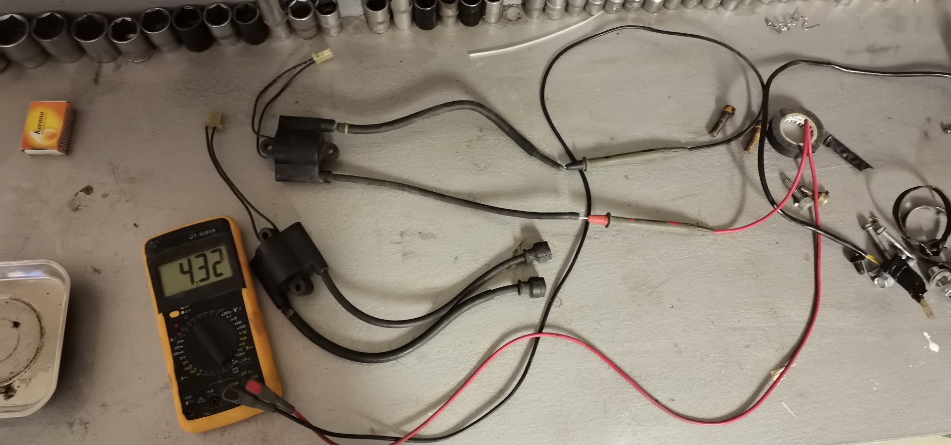

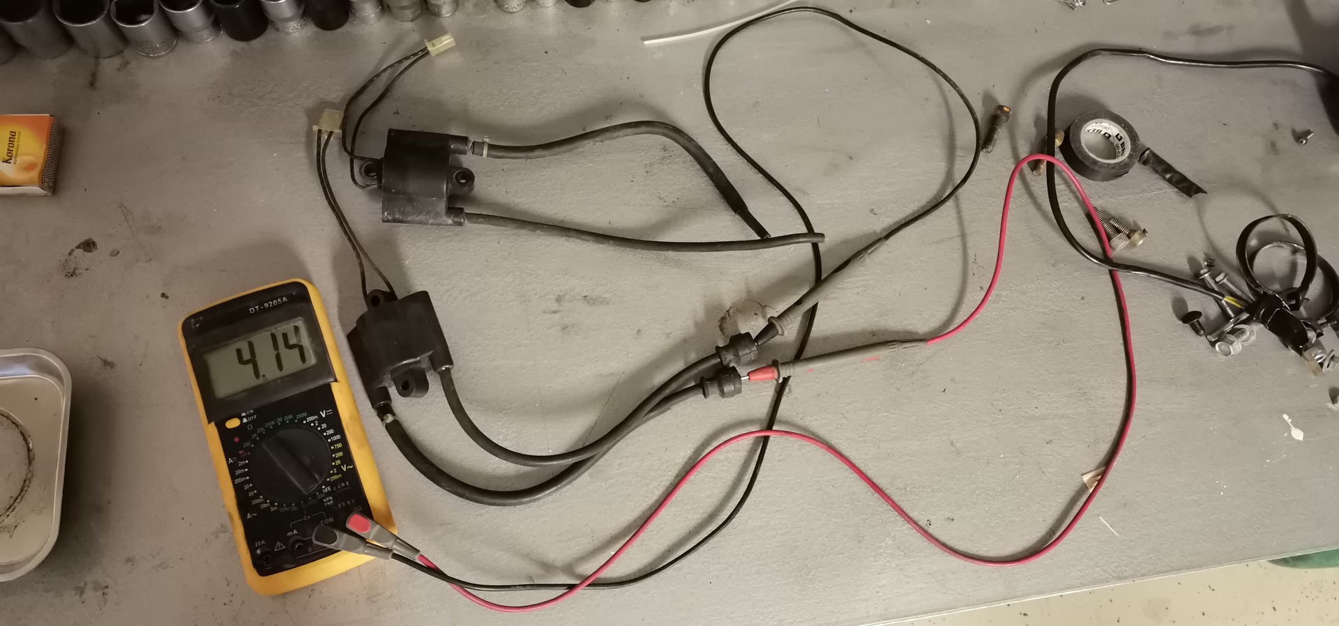

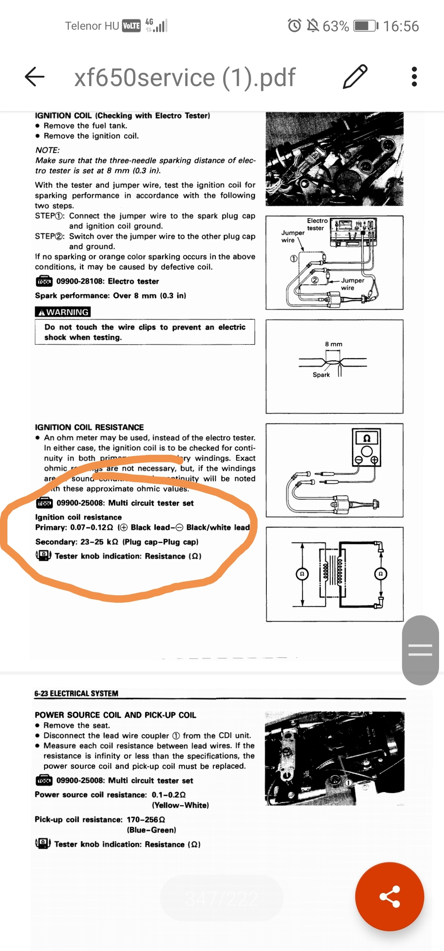

Meg is jött a cdi, hozzá a trafó. Egy kicsit vakarom a fejem. Ez egy olyan motor (suzuki xf650) ami egy hengeres de dupla gyertyával van ellátva. Szekunder tekercs két kivezetése megy a két gyertyára. Namost az ellenállása adatlap szerint 25kohm. Én meg 4k1 et mérek az én rossz trafómon, és azon is amit küldtek (szekunder tekercs két vége) . Dehát az hogyvan. Beszéltem a bontóssal, ő azt mondja ez biztosan jó. Majd kérdezi, pipával mérted? Mondom nem. Jaaa akkor az a baj. 2 pipa 2x5k. De momdom az még mindig csak 14kohm nem 25. Amit szeretnék kérdezni az az, hogy létezik, hogy ezt 10k pipával szerelték? Ha igen, akkor mi lesz ha 5k pipát használok? A régi trafómon 1 pipa volt, a másik kábel csak úgy rá volt dugva a gyertyára (utólag vettem észre) lehet ezért ment tönkre a cdi? Mit gondolsz ezekről?
A hozzászólás módosítva: Feb 16, 2021
(#) dB_Thunder válasza Doncso hozzászólására (») Feb 16, 2021 /
Lépj túl az olhmokon!! XD Pár kohm nem oszt-szoroz!
(#) Doncso válasza dB_Thunder hozzászólására (») Feb 16, 2021 /
Valami oka csak van, hogy gyártanak többfélét. Illetve nekem elég húzós volt a cdi meg a trafó ahhoz, hogy vállat vonjak vagy legyintsek.
(#) mex válasza Doncso hozzászólására (») Feb 16, 2021 / 1
Nem fogja tönkretenni a cdi-t, ha 5k ellenállású pipákat használsz.
A régi pipa az mekkora ellenállású?
A szikra időbeli lefolyására is van hatással a pipák ellenállásának, a nagyobb értéknél valamivel hosszabb az ív égési ideje.
(#) Doncso válasza mex hozzászólására (») Feb 16, 2021 /
Sajnos nincs meg a régi pipa, kerestem, de elkavartam valahova, úgy okosabb lennék. Esetleg az kilőhette a cdi t ha az egyik pipa nem volt rajta csak simán a kábel csatlakozott a gyertyára?
Inkább attól megy tönkre, ha a szikra nem talál utat magának, magyarul a trafóba belepumpált teljesítmény visszahat az elektronikára...
(#) Doncso válasza mex hozzászólására (») Feb 17, 2021 /
Ja értem. Akkor szerintem veszek 2db 5k pipát, összerakom és zúzok. Tegnap még kipróbáltam, be is indult, rendesen kiforog, teljesen jól működik. Köszönöm a tanácsokat, sokat tanultam.

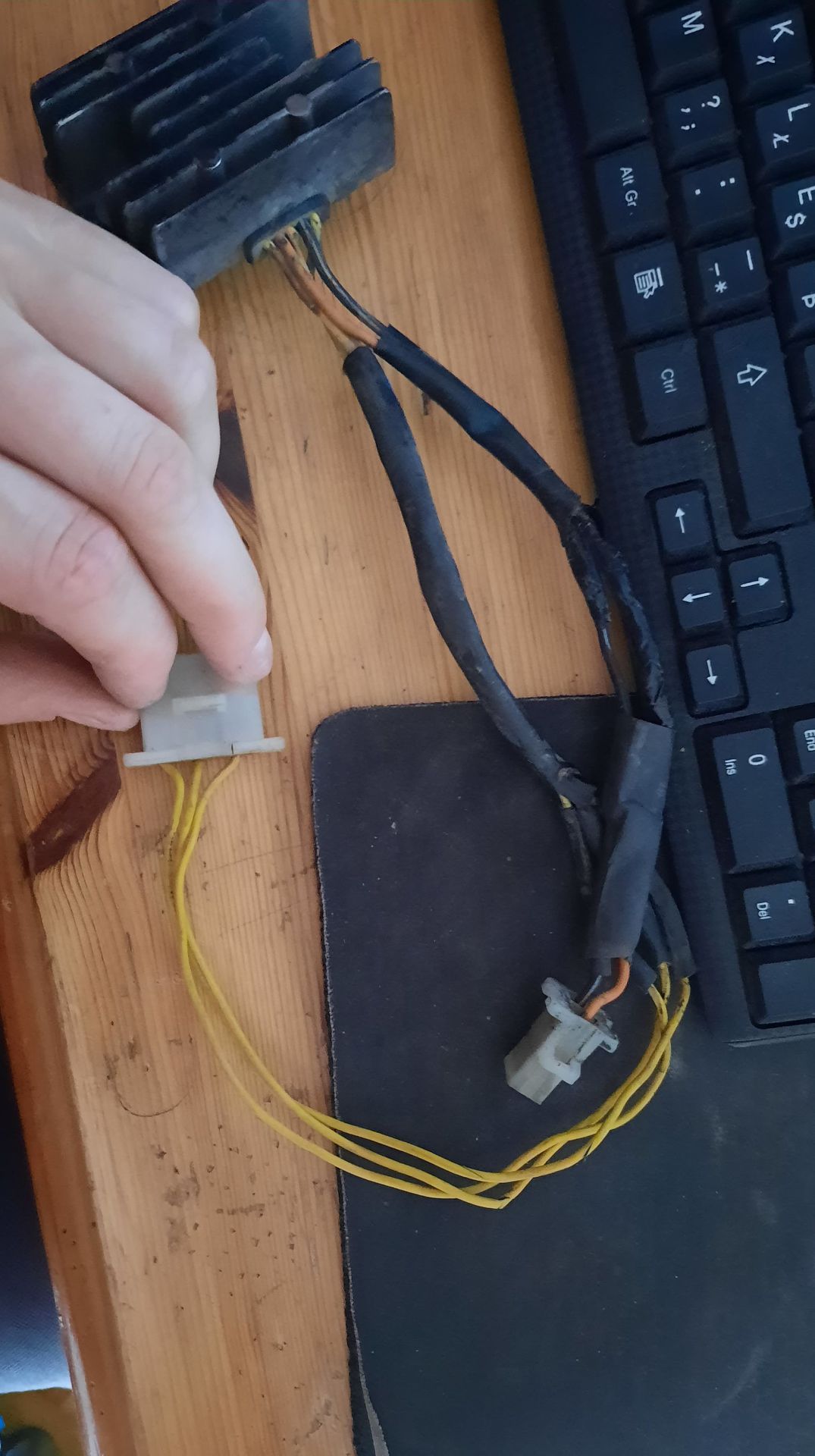

Van egy 1994-es Suzuki RMX krosszmotorom. Én még nem próbáltam beindítani időhiányban, de az előző tulaj aztmondta, hogy feltöltött akksival ment, ha lemerült nem ment. Gondoltam, hogy feszültségszabályozó. Megmértem azért a gyújtásalaplapról lejövő 3 fázis közötti értékeket, azok rendben vannak. Most egy youtube video után próbálom tesztelni a feszültségszabályozót egy multiméterrel, de mindenhogyan OL-t ír. Jól végzem a mérést? A feszszab vezetékei jók, nem szakadtak. Ezzel a multiméterrel képesnek kellene lennem megmérni a diódákat?
Csatolok képeket, hogy világosabb legyen.
Vagy csak egyszerűen ez annyit jelent, hogy rossz a feszszab?
Válaszotokat előre is köszönöm!!
(#) Gafly válasza bartal96 hozzászólására (») Márc 9, 2021 /
OL, az Open Loop, azaz szakadás.
Mindkét csatlakozót lehúzva, mind a hat diódát ki lehet mérni egyenként (összes variáció!).
Fele-fele arányban OL-t kell mutatnia, másik esetben nagyjából egyforma értékeket...
Ha nem egyértelmű, akkor ragozzuk tovább.
