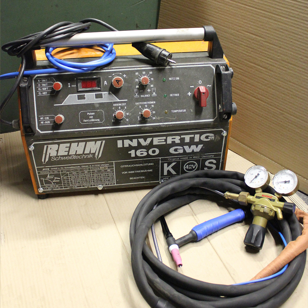

Volna nekünk egy Rehm invertig GW 160 gépünk. Olyan problémánk akadt vele hogy váltó árammal illetve negatív testeléssel nem tudunk vele dolgozni.Már üzem mód váltó kapcsolót cseréltünk, nem oldotta meg a problémát sajnos tehát úgy ngondolom hogy a vezérlésben kell kereskedni. Szervíz nem igazán foglalkozott vele mondván idős gép vegyünk ujjat.Ha esetleg valaki tudna rajzal vagy más dologgal segíteni azt meg köszönném. Lényeg a váltó áramlenne az alu hegesztés miatt.
