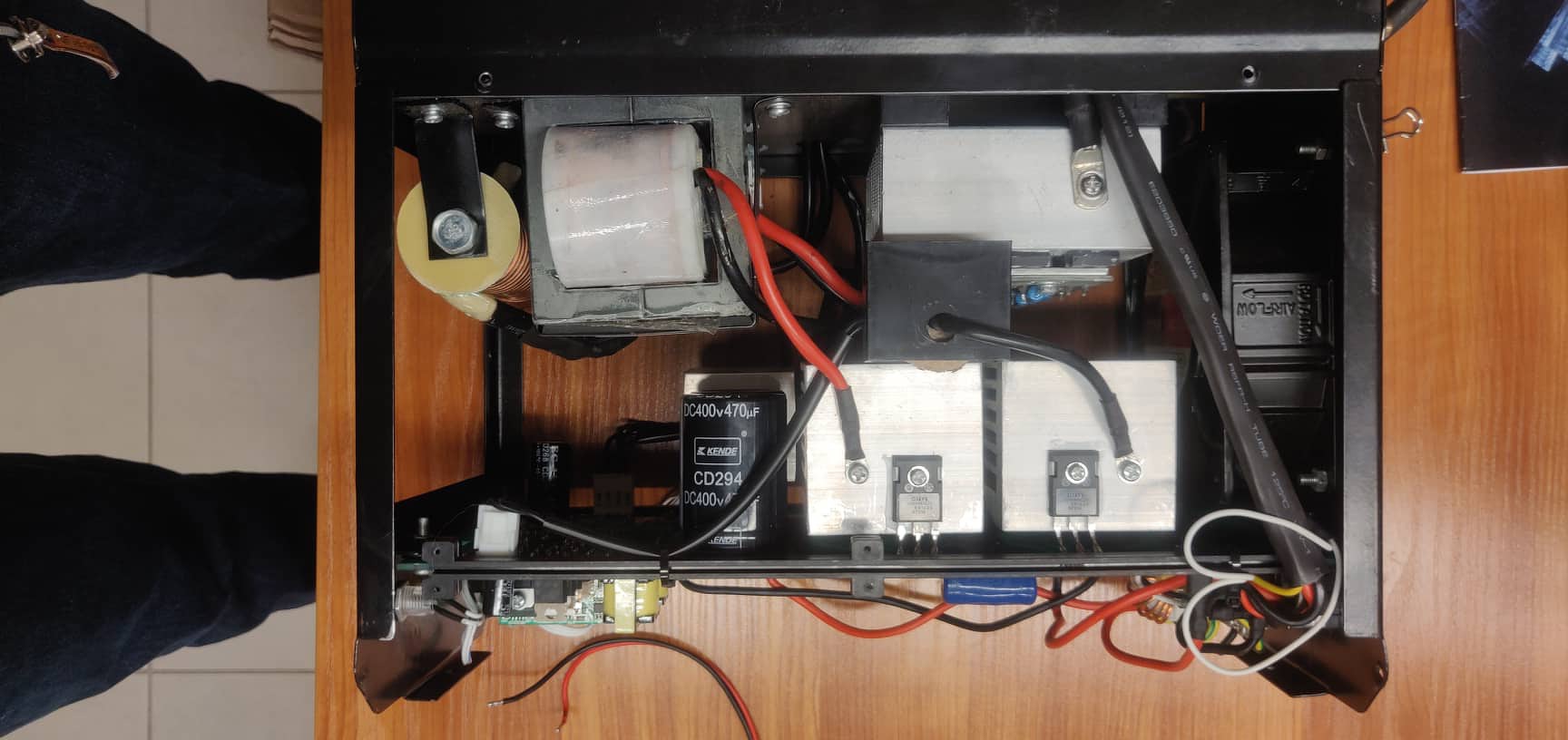

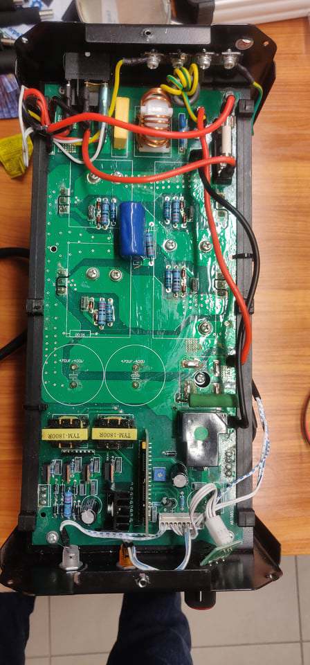

Van egy TIG-130R típusú hegesztőm. A gyártó nincs megjelölve rajta, de pofára a workzone-ra hasonlít. Ehhez keresek rajzot.
"Hegesztés közben megállt" tünettel kezelem, látszólag bekapcsol. Hátha valaki felismeri és tud segíteni.
üdv
A hozzászólás módosítva: Feb 21, 2020

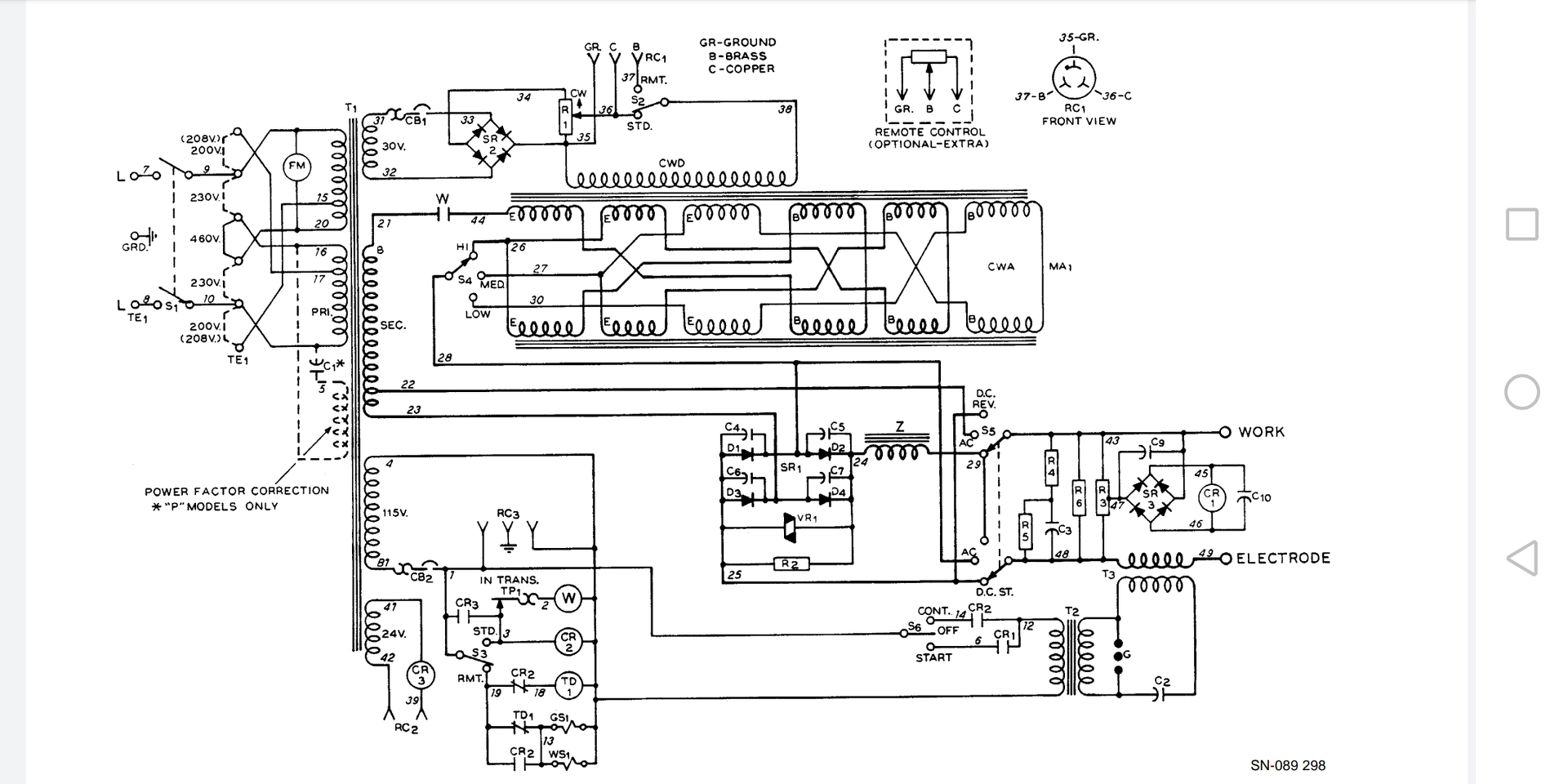

(#) totipityu hozzászólása Okt 10, 2020 /

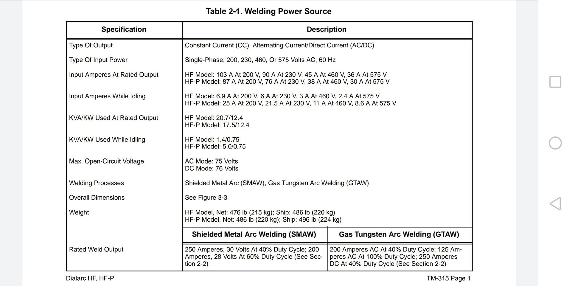

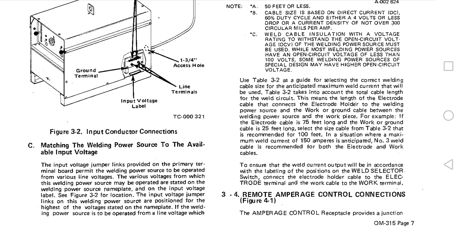

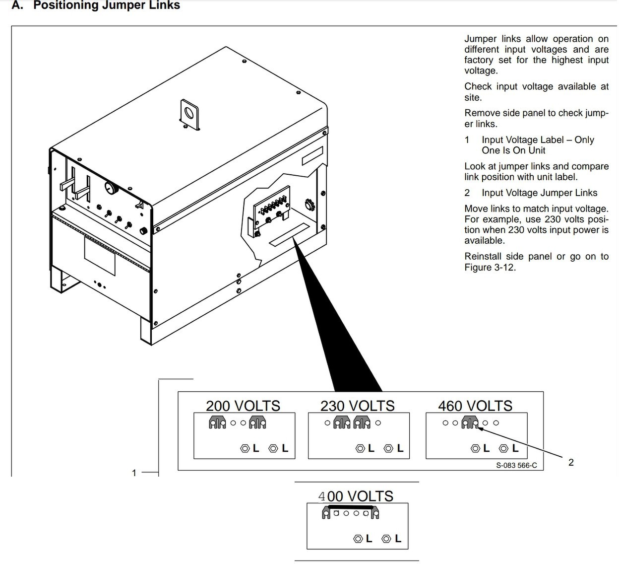

Vettem egy Miller Dialarc Hf-p típusú awi hegesztőt! A hálózatra kötés számomra kicsit ködös! Két fázist kell a gépre kötni. A leírás a gépet egyfázisúnak írja mégis. Különböző hálózati fesz is működteti, de jumperolni kell hozzá!
Szerintetek a 230 vagy a 460 beállítást használjam?
Esetleg valaki el tudná magyarázni miért két fázist használ? Mi ez a 460 volt?
Mellékelek képeket és rajzokat!
Előre is köszi a válaszokat!
(#) erbe válasza totipityu hozzászólására (») Okt 10, 2020 /
Egy fázisról használva nagyobb a primer áram, ami csak egy fázist terhel. Ha van két fázisod, a nagyobb feszültség miatt kisebb az áram és megoszlik 2 fázis között. Ha nincs, nyugodtan használhatod egy fázisról.
Ha a mellékelt kép szerint kötöd be az áthidalást, jobban illeszkedik a hazai feszültséghez. 460V-os bekötéssel alacsonyabb lenne a gyújtófeszültség és egy picit a hatásfok is.
(#) totipityu válasza erbe hozzászólására (») Okt 10, 2020 /
Köszi a választ! 3x32 A áll rendelkezésemre a műhelyben, erről üzemeltetném a készüléket!
Úgy gondolom, hogy két tetszőlegesen választott fázist fogok rákötni a masinára.
Szerinted akkor az általad javasolt (a gyáritol eltérő) jumperolás megfelelő lesz két fázis esetén is?
A 230 V os feszültség nem megfelelő? Hiszen ez a hálozati feszültségünk!
Az áramfelvétel szerint melyik kötési modban igényelné a legkevesebb Ampert? Jo lenne minél kevésbé terhelni a hálozatot!
Bocsi a sok kérdésért, de nem csak megoldani lenne jo a problémát hanem érteni is! )
Elnézést kérek Tőletek a helyesírásért, de sajnos nem működik a "hosszú O" a laptopon!

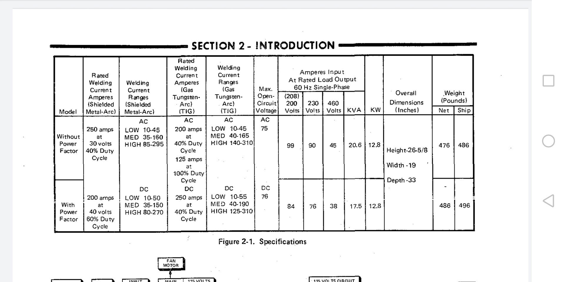

Mellékelek még egy pár oldalt egy régebbi kezelésiből, hátha segít még valamit!
Szerintetek fogom tudni max teljesítményen használni 3x32 Amperről?
32 Amperes a dugaljam 5x6mm2 kábellel!
Egy fázisról is használhatnád maximális terheléssel 32 A-es kismegszakító esetén. Két fázisnál kisebb az áramfelvétel. Inkább ezt ajánlom, így, hogy van rá lehetőséged. 4*4-es vezetékkel elég bekötni. 350-400 A-es gépeknél használnak 4*6-ost vagy ha kel a nulla, 5*6-ost.
És akkor mehet úgy a jumper ahogy rajzoltad? Vagy használjam valamelyik gyári beállítást?
A gép működtet egy vízszivattyút és a védögáz szelepét is! Ezek minden beállítás mellett is megfelelő feszt kapnak?
Köszönöm hogy segítesz!
A segédberendezések csak megfelelő beállítás mellett kapnak jó feszültséget. A segédtrafók is a főtrafóról kapják a táplálást. Két fázishoz emiatt azt az áthidalást kell használnod, amit rajzoltam.
Értelek!
A szivattyú 115 voltos, a gázszelep 24! Látszanak is a kapcs rajzon!
Elméletileg amúgy EU piacos volt a masina, hogyhogy nem tudjuk használni a gyári bekötéseket? Mi a gond pl a 230 vagy a 460 voltos bekötéssel? Azt a rajz alapján értem hogy a tekercsek hogyan kapcsolódnak, de hogy ez min hogyan változtat nem!
Nagyon megköszönném ha segítenél megérteni!
(#) erbe válasza totipityu hozzászólására (») Okt 11, 2020 /
A 230 V-os bekötést nyugodtan használhatod, ezt leírtam. A 32 A-es kismegszakítód elbírja. A 460 V-os bekötés nem megfelelő, mert nálunk 400 V a vonali (két fázis közötti) feszültség. Emiatt a 115 V-os szivattyú 100 V-ot, a 24 V-os szelep ~20,9 V-ot kapna. Elvben ez hibahatáron belül lenne, de mivel minden a főtrafóról működik, terhelés közben akár gondokat is okozhat.

(#) totipityu válasza erbe hozzászólására (») Okt 12, 2020 /
Tehát ha jó az értelmezésem, amikor sorba "csillagba" vannak a tekercsek akkor azt két fázisra kötöm, amikor pedig párhuzamosan akkor egy fázisról üzemel?!
Ha egy fázison lenne akkor gondolom a két betáp kapocs közül az egyikre a nulla menne ugye?
Holnap megyek zegre, ott a gép a melóhelyen, viszem a lakatfogót és megmérem az áramokat meg a feszt több helyen! Kíváncsi vagyok hogyan alakul átkötés után! Ha érdekel, megosztom a végeredményt!
Nagyon köszönöm addig is!
(#) mpisti válasza erbe hozzászólására (») Okt 12, 2020 /
Béla, én úgy nézem hogy 1 fázisról fázisjavítással is 76A az áramfelvétel, fázisjavítás nélkül 90A. Ez hogy fér bele a 32A-ba? Én inkább a 400V-os megoldással próbálkoznék, hiszen erre is adott a lehetőség. Nagy eséllyel még így sem lehet használni a gép felső teljesítménytartományát.

Igen az adatlap alapján én is ezt olvastam ki! De erbe - Béla, azért megnyugtatott, hogy mégis használható lesz a készülékem teljes értékűen!
Az már el van döntve, hogy két fázisra 400 V-ra lesz kötve a masina, és ahogy Béla legelőször javasolta, a 200 V-os tekercseket fogom sorba kötni a kapocslécen!!!
Szerintetek így az áramfelvétel tekintetében is jobban fogok járni mint a 460 V-os sorba kötéssel???
Erbe szerinted a valóságtartalma mire van alapozva? Valami nagyon szélső értékeket írhattak oda? Mi alapján gondoltad hogy az áramfelvétel nem lehet ilyen magas???

Ja és Pisti, az én gépem a fázisjavítással rendelkező variáció, úgyhogy ezt kalkuláljátok bele!
(#) totipityu hozzászólása Okt 12, 2020 /
A táblázat alapján a 200 V-os bekötéssel 84 A az áramfelvétel!
Elméletileg akkor 400 V-os bekötéssel 42 A lenne az áramfelvétele? Jól logikázok??? Ez fázisonként lenne ennyi, vagy a két fázisra összesen jutna ez?
(#) erbe válasza mpisti hozzászólására (») Okt 12, 2020 /
Elég ronda dolog, az tény, mert 75 V üresjárati feszültség mellett U1 / U2 = 3, az 83 A primer áramot jelent 230 V-on (+hatásfok). Gyakorlatban nem sok helyen találkoztam a valóságban ekkora hegesztőáramokkal (váci, balatonfüredi hajógyári részleg, alu konténer és csónaktest). Két fázisról nem hinném, hogy gondot okozna, de rövid időre egy fázisról is bírná.
