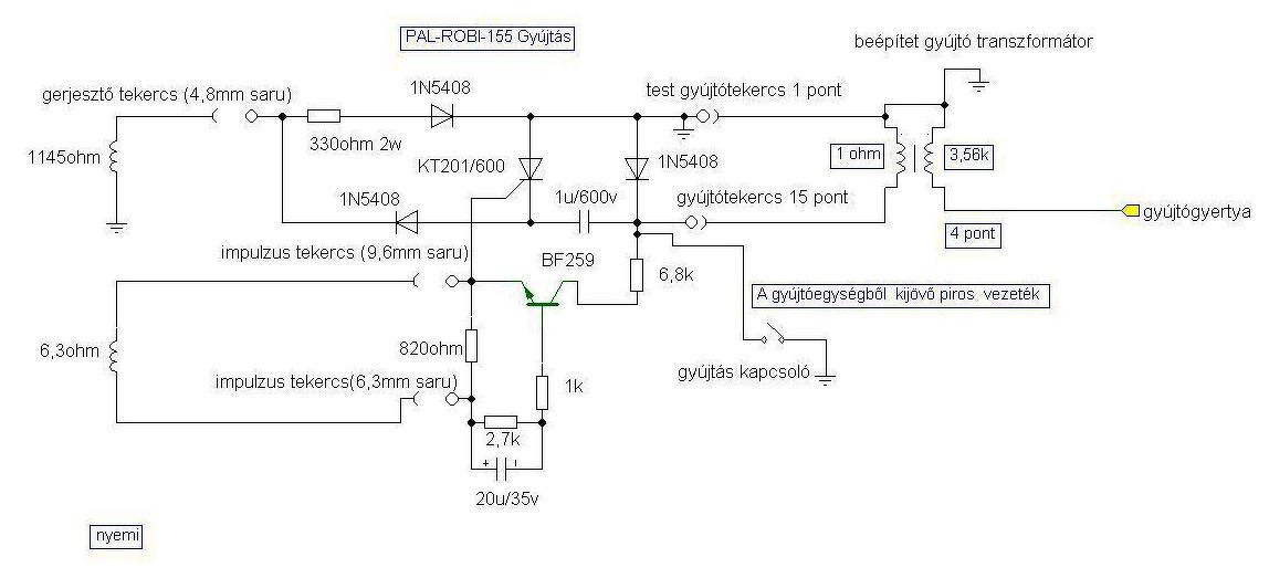

(#) nyemi válasza gyulank hozzászólására (») Máj 7, 2021 /
Szia. A gyújtás elektronikának ez a kapcsolása.
