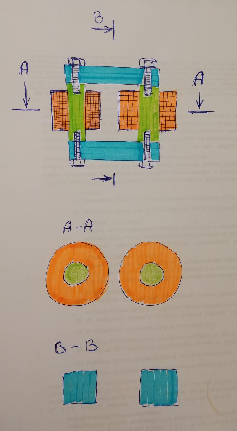

(#) Poolip hozzászólása Ápr 14, 2021 /
Sziasztok, szeretnék készíteni egy egyszerű transzformátort amin nagyságrendileg 1-2 W teljesítményt szándékozok 24 V-ról 12 V-ra körülire átvinni (50 Hz) és ehhez szeretnék egy kis segítséget kérni. Egy tekercselő gépet is akarok csinálni és emiatt a primer és a szekunder tekercs vasmagja kör keresztmetszetűre tervezem. A vasmag szétszedhető lenne, az oldalsó vasmag rész pedig négyzet keresztmetszetű. Mellékelek egy sematikus rajzot is. Kérdésem az lenne, hogy ha a vaskereskedésbe kapható köracélból és négyzetacélból alakítom ki a vasmagot, akkor a transzformátor hatásfoka kb. mennyit fog romlani a rétegelt vasmaghoz képest? Esetleg van ötletetek, hogy a képen látható elrendezésnél milyen vasmagot használjak?
(#) granpa válasza Poolip hozzászólására (») Ápr 14, 2021 /
Úgy felejtsd el, ahogy eszedbe jutott, nem járható. Bármelyik rossz dugasztápot áttekercseled, az is többet tud 2 W-nál. 24 V-ról, 12 V-ra, nem macerás, nem nagy kunszt.

(#) Poolip válasza granpa hozzászólására (») Ápr 14, 2021 /
Milyen vasmagot kellene használnom, hogy működjön? Mindenképpen szétszedhető kellene.
(#) granpa válasza Poolip hozzászólására (») Ápr 14, 2021 / 1
Szilíciumos, azaz trafóvasat. Ilyen kicsiben SU, azt könnyű szétkapni. EI-vel is megcsinálhatod, csak jól rászorítod a"I"-ket az egy oldalról rakott E-kre. Ekkoránál nem számít a hatásfok.
EI elrendezést értem, de mi az a SU? Hol lehet venni ilyen trafóvasat? Vagy kész trafó is jó amiből kiműtöm a vasmagot. Ha ismersz olyan webshopot ahol nekem megfelelő vasmagot vagy donor trafót lehet venni, akkor tudnál linkelni egy ilyen alkalmas vasmagot?
Ezzel kb. milyen hatásfokot érek el. Tényleg nem számít, csak kíváncsi lennék, hogy 50% ot így elérem vagy attól sokkal jobbat vagy rosszabbat?
Nem ismerek ilyen kereskedőt. Dugasztáp. Abból halomszámra van minden háztartásban. (Nem kapcsolóüzemű!) 50 %-nál biztos jobb lesz.
A SU, az 2 db. "U" alakú, szalagból először feltekercselt, majd kettévágott, összeköszörült vasmag. Szorítókengyelekkel. Bár ilyen kicsiben még nem láttam.
Ezek a vasmagok mind réteges kivitelűek? A rétegek között a szigetelőanyag nem potyog ki, ha szétszedek egy nem kapcsoló üzemű táp transzformátor vasmagot?
Láttam homogén vasmagokat is trafóknál, azt hiszem porkohászattal készültek. Azok nekem ide nem alkalmasak?
Igen. Az a szigetelő réteg nem válik le (régi papírszigetelésnél előfordul, de azok eléggé oxidosak már és nem számít). Alacsony frekvenciákon nem jók a por, vagy ferritvasak.

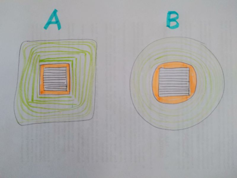

(#) Poolip hozzászólása Máj 8, 2021 /
Szeretnék egy masmaggal kapcsolatos kérdést megkérdezni tőletek. Kiszedtem egy régi kis transzformátorból a réteges köpeny-vasmagot amire most én készítek tekercset. A vasmag keresztmetszete négyzetes. A csévetestet 3dnyomtatóval nyomtatom. Az egyik csévetestre egy 2,5mm átmérőjű rézdrót kerülne amit elég nehéz hajlítani ezért arra gondoltam, hogy a négyzetes vasmag ellenére a csévetestet kör keresztmetszetűre nyomtatom, így egy állandó de nagyobb görbületi sugár keletkezik mint a négyzetes keresztmetszetű csévetestnél. Így könyebb ráhajtani a vastag vezetéket.
Kérdésem az lenne, hogy a kör kersztmetszetű csévestest és a négyzetes vasmag miatt adódó légrés mennyire rontja le a hatásfokot? Műszaki érzéketeken alapuló becslésre lennék kíváncsi.
Tahát a mellékelt rajz alapján hatásfokban az A és B változat között van számottevő különbség hatássfokban? (50Hz en 24V körül és pár Watt teljesítényszinten fog működni)
