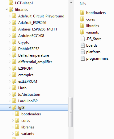

(#) Bell válasza szikorapéter hozzászólására (») Máj 21, 2021 /
Két dolog kell hozzá: az alaplap felvétele és a könyvtárak telepítése.
Ezen az oldalon megvan hozzá minden.
Gondom volt a könyvtárak telepítésével az Arduino/library mappába, ami a mellékelt ábra szerint már működik.
(#) szikorapéter válasza Bell hozzászólására (») Máj 21, 2021 /
Próbálkoztam egy ideig, havertól kölcsönkértem az övét az egyből megy, ergo ez a lap hibája lesz, mivel az enyém nála se megy...
A telepítés jó lett de a lap lehet hibás.
Annyi még hogy esetleg MSP430 van G2553-as procival.

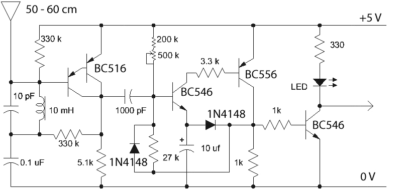

(#) JoeA hozzászólása Jún 5, 2021 /
Valaki alkotott már valamit az AS3935-re épülő villámdetektorokkal? Nem vagyok képben, melyik lib melyik panelhez való, kb. mindenki módosított valamit rajta akinek valami megoldása fellelhető.

(#) Bakman válasza JoeA hozzászólására (») Jún 6, 2021 /
Ha van hozzá kedved, próbáld ki a mellékelt analóg villámdetektort. Az időjárásjelzőmben dolgozik egy ilyen, nekem nagyon bejött. Mivel zavart is összeszedhet, ablakos figyelést kell programozni hozzá. Nálam akkor figyelmeztet, ha az elmúlt öt perc alatt öt vagy több jelzés érkezett a detektortól.
Igaz, lakóházak közelében megvan a veszélye a téves riasztásnak is. A szomszéd valamit hegesztett az udvaron tegnap. A lekapcsolást nem bíznám rá.
(#) JoeA válasza Bakman hozzászólására (») Jún 6, 2021 /
Jól néz ki a grafikon! Nem nagyon szeretnék már panelt építeni csak ha nagyon muszáj, levegőben meg sosem szerettem építkezni, de mindenképp meggondolandó!!!
