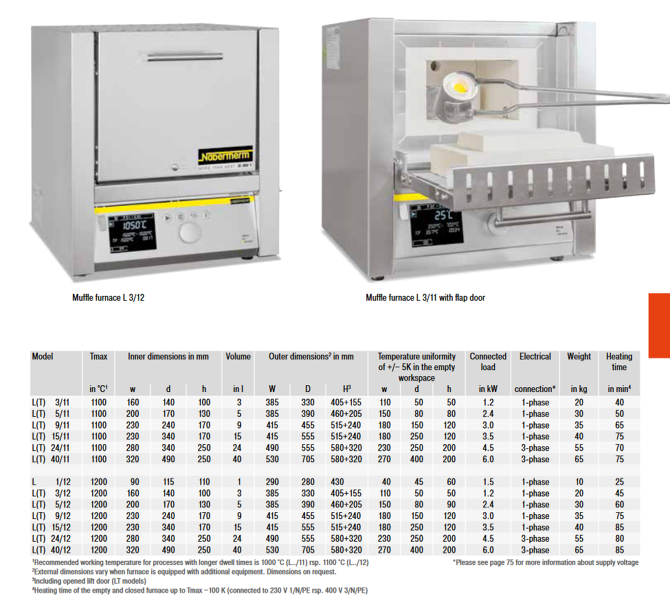

Szerintem nézegess gyári kemencék katalógusadatait abból tudsz becsülni.
Én pl. ilyet találtam: 40L kemence, 6kW, felfűtés 1000 fokig 75 perc alatt.
