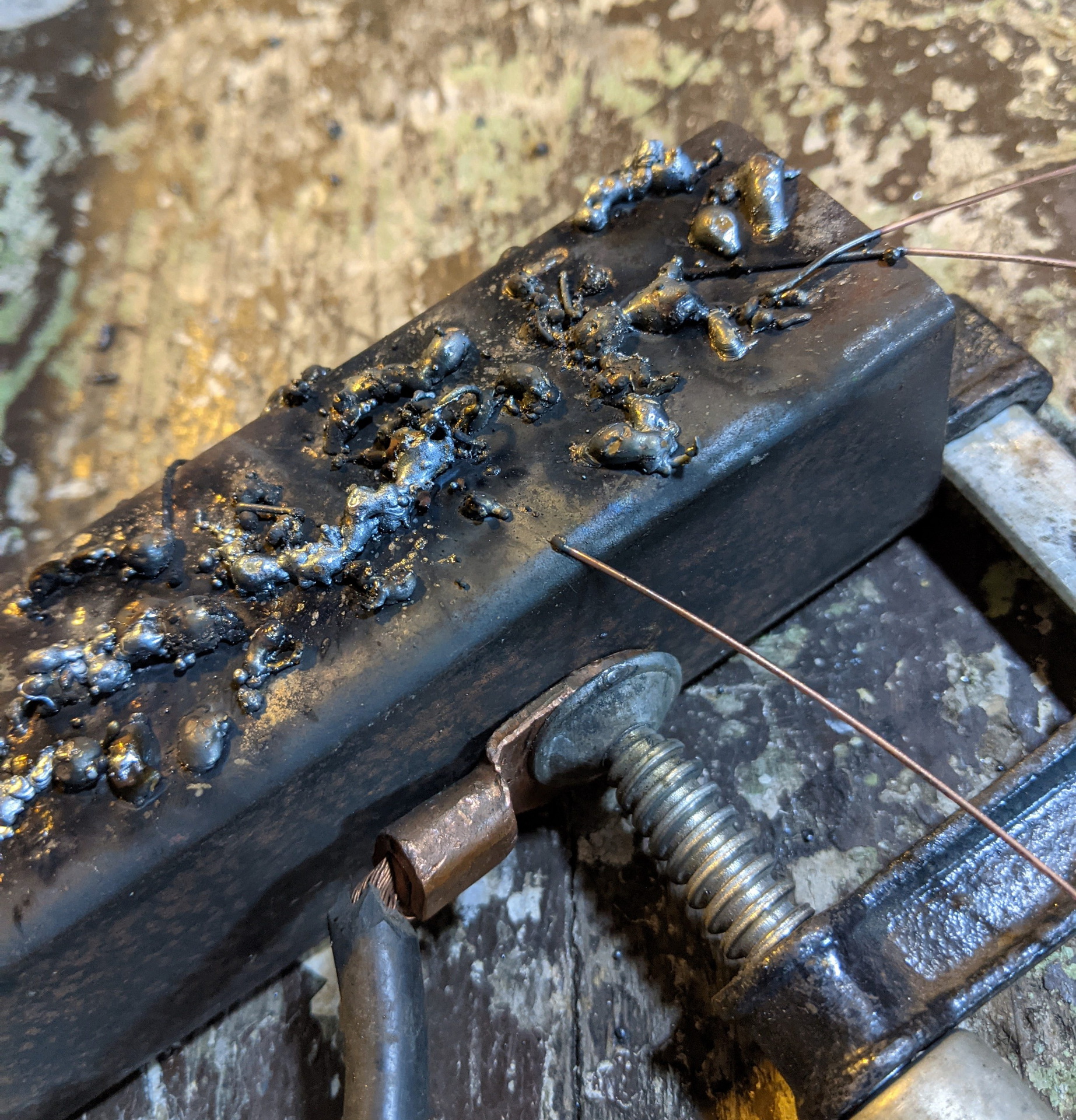

Még mindig nem vagyok meggyőződve a hibáról, görgő megrendelve, kb 1 hónapon belül itt lesz.
De...a régi görgőt megtisztítottam, amennyire lehetett. Durvább kopás nincs rajta. Közben rájöttem, hogy a tele cséve súlya fogja vissza, látszik is a képen a surlódás. Levágtam kb 3 méter huzalt és minden terhelés nélkül próbáltam hegeszteni de úgy is ugyanaz a jelenség, 1 centit sem tudok vele hegeszteni. Dudor, szaggatott, hiába a több CO2, akkor is. Újra leírom, újonnan vettem 20 éve csak azért, hogy az autóm kaszniját rendbe tegyem. Egy hónapos munka volt, nem apró stoppolás. Akkor tökéletesen működött a gép 0,8 huzallal. Később nem volt csak kisebb munkákra használva alkalomszerűen. Tehát most cséve-terhelés nélkül megy a továbbítás, mégis ugyanaz a jelenség. Kérek tanácsot, hol keressem a további hibát? 28V= mérhető a fúvókánál.
Ez pedig előtoló sebesség hiba!
Állítható az előtolás potival? Annak is nagy az esélye, hogy erősen ingadozik a sebessége, mert: -áramátadó kikopott -oda van a munkakábel belseje -kalap kaki az előtoló -a fő trafóról megy, mely túl gyenge, és nagyot esik a feszültsége mikor ívet fog!
Van még valami. Nekem ezek a varratok nagyon úgy néznek ki mintha kicsit kevés lenne az amper. Nem olvad be semmi. Ki kéne mérni a diódákat. illetve meg kéne nézni hogyha van a gépen fokozatkapcsoló, akkor nincsen -e megakadva a leggyengébb fokozatban. Pl: el van törve a belseje. Te azt hiszed hogy kapcsolsz, váltasz vele fokozatokat, mert érzésre szépen forog és kattan, de valójában nem forognak benne az érintkezők. A diódákat terhelve kéne kimérni és nem digitmultival a dióda vizsgáló állásban. Engem már fürdetett meg autó generátor diódahídja így. Ha megmakkant egy dióda a négyből az szintén tud ilyen hibát okozni.

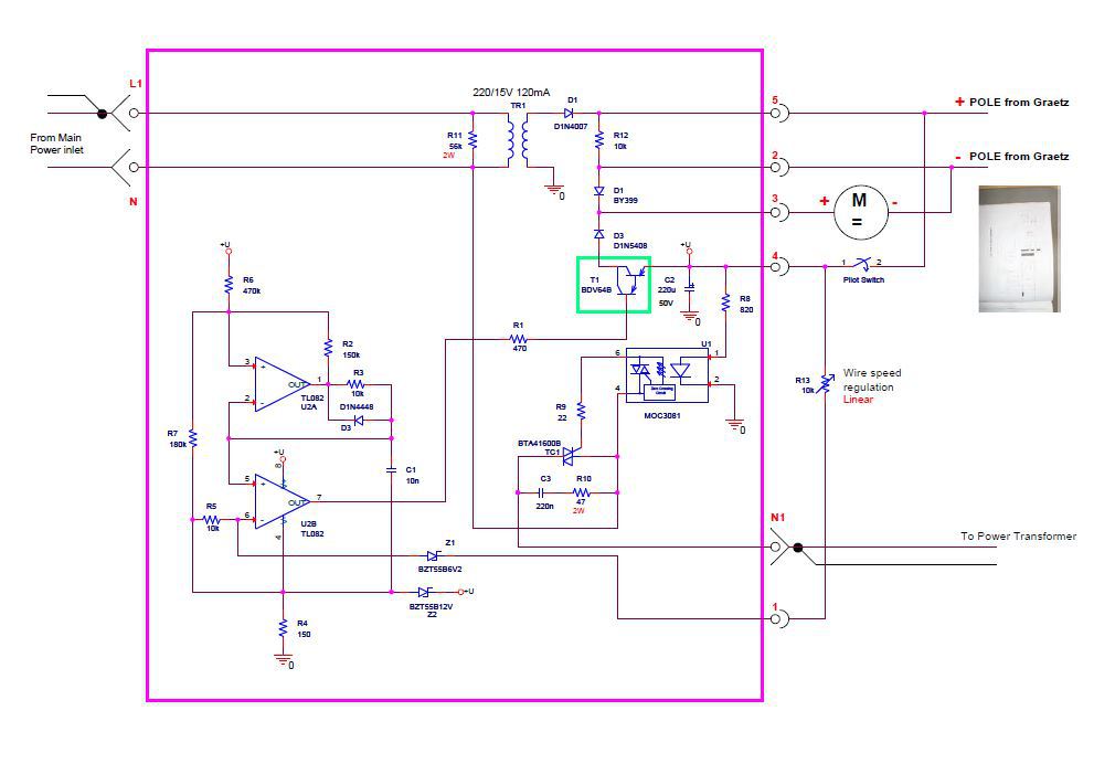

Valaki tudna segíteni, hogy egy varstroj varmig 1600 -ba milyen gázszelep kell és pontosan hova kell / lehet bekötni? használtan vásároltam a készülékez, egy lada szamara 12v szelep van benne, a huzaltolóra kötve, viszont, azt vettem élszre, közepes előtolás és alatta, nem kapcsol be a szelep.. rámérve kb 7 - 8V van a huzaltoló motoron. két rajzot találtam hozza, esetleg hátha segít valamit..
A vezérlőkártya N1-L1 pontjaira. Iker faston csatlakozóval simán megoldható.
és meg tudnád mondani, hogy milyet kell vennem? Hány V-osat? vagy akár komplett típust?
ui: illetve ennek a gépnek a 1700-as verziójában az 5 és 2 közé van bekötve (gv gondolom az lenne..), ha jól néztem, de annál sem találtam meg hány V-os vagy milyen típusú lehet.. bár abban már a mm-101 es jelölésű panel van bennen pedig a mm-100 as.. |
