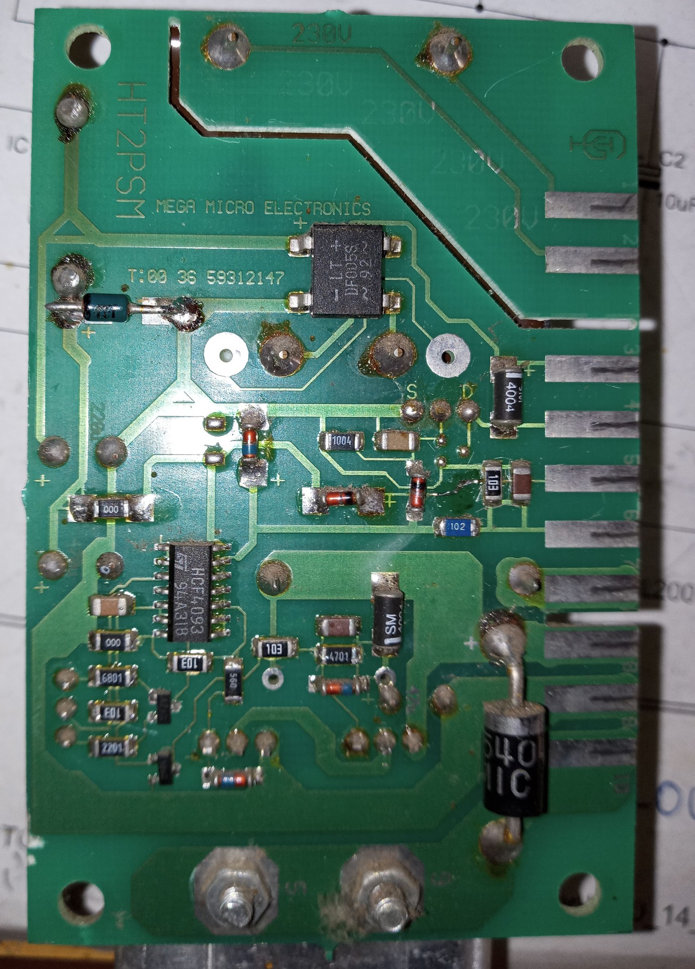

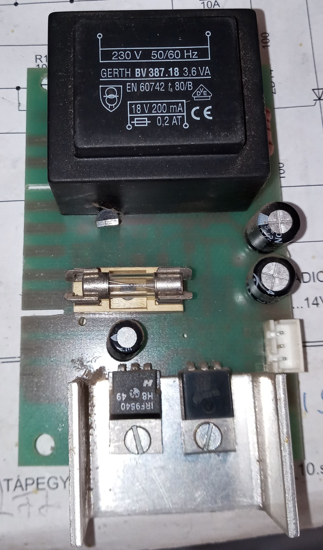

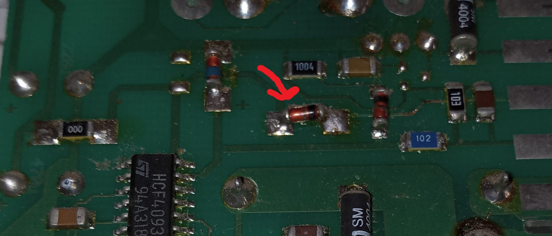

Van egy, a képen látható vezérlő kártyám CO hegesztőhőz. A hegesztő hibája, hogy a pisztoly gomb nyomására,nem megy a huzaltoló motor és a gáz szelepet sem kapcsolja. A panel hátulján találtam két diódát, amit nem tudok beazonosítani, mind kettő zárlatos. Az egyik valószínűleg zener,mert annyit bírtam kiolvasni rajta hogy ZY,de az értéket nem. A kép bal felsőrészén egy kék dióda, az egyenirányító mellett. A másik egy SMD dióda, piros nyíllal jelölve.Piros dióda fekete csíkkal. Esetleg nem tudja valaki,vagy nem ismeri ezt a kártyát,hogy milyen értékű diódák lehetnek?
(#) Remci válasza Remci hozzászólására (») Júl 22, 2021 /
A kék diódára rájöttem,valószínűleg ZY12,mert 16v-os elkó van vele párhuzamosan. Viszont az SMD-t nem tudom.

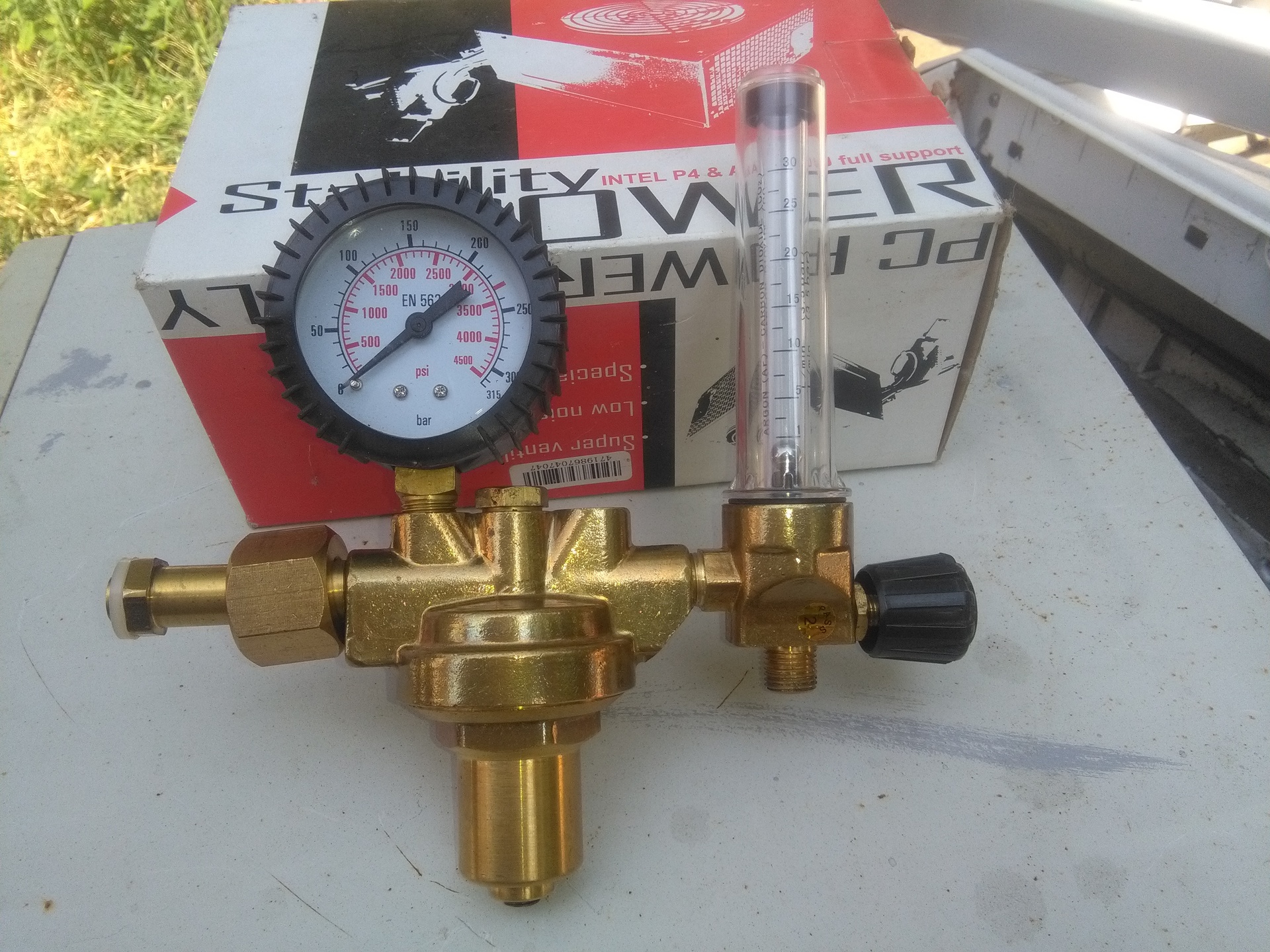

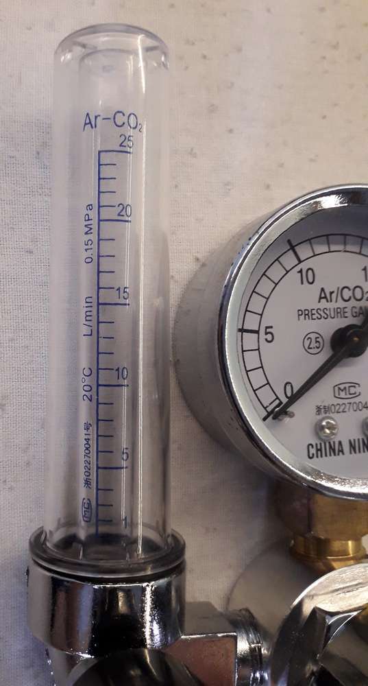

Sziasztok! Mivel nemnagyon találtam palackos témát, írok ide, szerintem befér.
Szóval rendeltem keletről egy óccó Ar/CO2 nyomáscsökkentőt, de keleti barátaink véletlenül kihagyták az átfolyásmérőből a bele való golyót. Ha van valakinek hasonló szerkezete, legyen szíves megmérni a benne lévő acélgolyó átmérőjét, hogy pótolni tudjam egy csapágygolyóval...
A hozzászólás módosítva: Júl 24, 2021
(#) dB_Thunder válasza Régi motoros hozzászólására (») Júl 24, 2021 /
„A rotaméter állandó nyomásesésű áramlásmérő, melynek bemeneti jele az áramlási sebesség, s így a térfogatáram, kimeneti jele az úszó szintje, mely állandósult áramlás esetén állandó. Az úszó szintje az úszó súlyának, valamint a statikus és a dinamikus felhajtó erők eredőjének 0 értéke esetén lehet állandó.”
És ha nem vasgolyóval számolt a kínai? Szerintem a hitelességet buktad, ha egyáltalán volt!
Tegyél bele akkorát, ami pont az aljáig lemegy, "oszt jóó lessz úúgy" !!
(#) Régi motoros válasza dB_Thunder hozzászólására (») Júl 24, 2021 /
De ha valakinek van ez a fajta, akkor meg tudja nézni...
(#) Dióda válasza Régi motoros hozzászólására (») Júl 24, 2021 /
Én mint szakmailag hegesztő lebeszélnélek erről a tipusú nyomáscsökkentő és áramlásszabályzóról. Zsákszámra lett kukázva hajdan nálunk is mert eléggé megbízhatatlan jószág.Sajnos sokszor nem azt mutatta amit valójában beállítottunk. Le lett cserélve két órás cuccra és a probléma megszűnt. Ha jól emlékezem akkor valami ilyesmi volt Bővebben: Link
Nekem is ilyen van itthon a palackomon . Bár én vegyesben használom CO/AWI és ezt be tudom a külön gázfelhasználásokhoz állítani rendesen. Igen én co-hoz is argont használok nekem ez jött be.
Ha van kérdés szivesen válaszolok ezzel kapcsolatban bármire.
(#) Régi motoros válasza Dióda hozzászólására (») Júl 24, 2021 /
Meglátom. Amennyit én hegesztenék vele, lehet elleszek vele egy darabig.
Ha mégis olyan gagyi mint írod, legfeljebb cserés lesz.
Bár még argon palackot bugáznom kell valahonnan, mert az még nincs.
Na és ha már itt tartunk, van ez a mizéria a palackok körül (hogy mostanában már csak bérelni lehet vagy mi a fene), tegyük fel, ha vásárolok jófogáson, és töltetni akarom, akkor lehet kérni,
hogy ugyanazt (tehát a sajátomat), adják vissza?
A másik, ha ne adj ég, lejárt nyomáspróbájú palackot sikerül venni, akkor annak mennyi a nyomáspróba ára? Argonról van szó, a 40 literes palackról. A töltés kb 25EFt környékén van úgy láttam.
Konkrétan hogy is van ez?
Már régen cseréltem palackot így nem teljesen vagyok képben a dolgokkal.
Ha veszel egy palackot így saját palackod van akkor elméletileg cserélik egy ugyanolyanra . Hogy ugyanazt kapd vissza az macera lenne mert lehet egy hét is mire visszakapnád.
Lehet palackot bérelni is sőt mostanában ez a bevett szokás aminek pontosan nem tudom az árait de az azt jelenti hogy kell egy szerződést kötni a palckra és azt adott időnként cserélik (ha üres ha nem) ami persze fizetős. Ha esetleg lejárt palackod van amit cserélni akarsz akkor csak úgy veszik át cserére ha vizsga díját fizeted ez kb egy töltet ára.
Ha viszont a saját palackod teljesen névre teszed ergo beleütteted a neved akkor nem cserélik hanem azt töltik meg viszont az időigényes illetve onnantól az időszakos vizsgát is neked kell a palackon végeztetni.
Ez a bérlősdi azért ellenszenves kissé, mert úgy tudom (de javítson ki valaki ha tévedek), csak egy évig ingyenes. Utána valami napi bérleti díjat kell fizetni. Tehát érdemes visszavinni, mielőtt lejár az ingyenes idő, ezzel nincs is semmi baj, de mi van, ha a palack még ilyenkor kb 90% -ig van, mert mondjuk én olyan ritkán használnám. Akkor ugrott a 90% töltet ára? Az már azér nem annyira tetszik...
(#) Dióda válasza Régi motoros hozzászólására (») Júl 24, 2021 / 1
Igen ez nem a csóri barkácshegesztőknek kedvez sajnos.

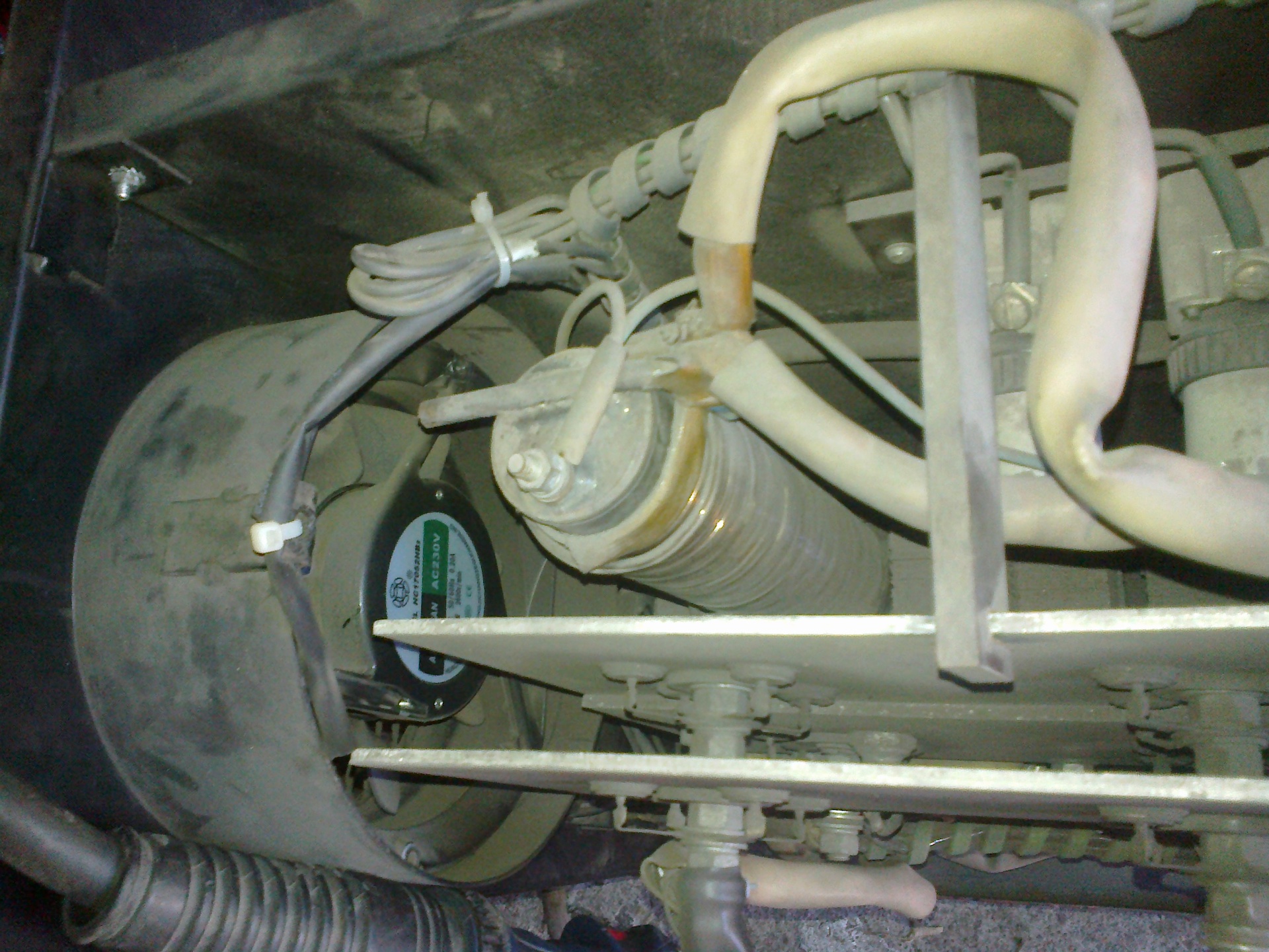

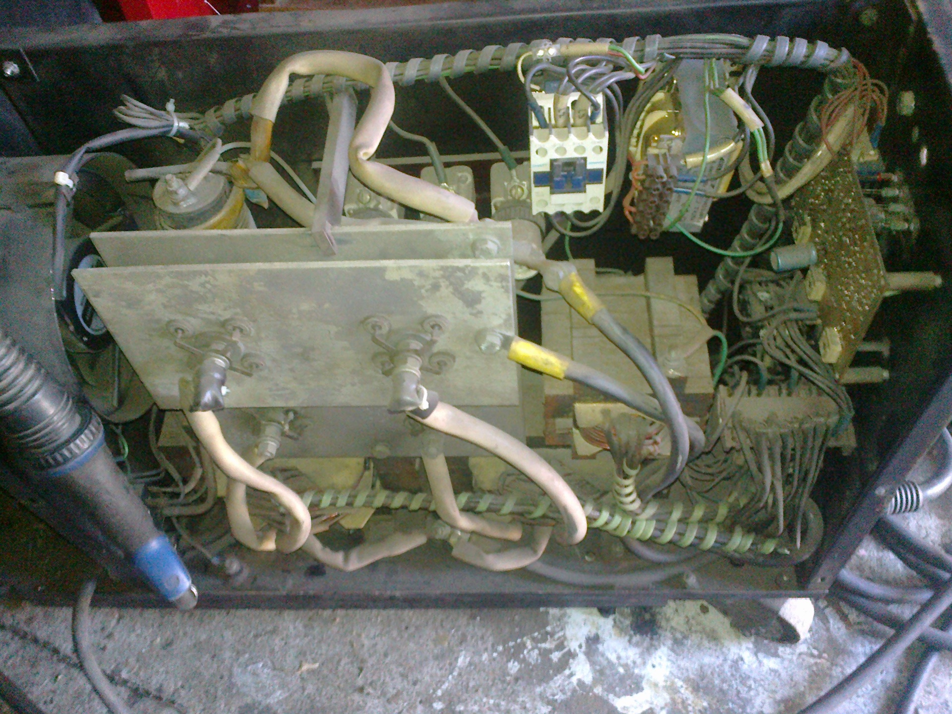

(#) kari142 hozzászólása Szept 15, 2021 /
Helló! Valaki látott már ilyen gépet kis infót szeretnék kérni ...Farmer 2000 névre hallgat
(#) JZoli válasza kari142 hozzászólására (») Szept 17, 2021 / 1
Jó lenne az elejéről is képet készíteni. Akkor talán többen ráismernének.
(#) kari142 válasza JZoli hozzászólására (») Szept 17, 2021 /
Igen! !!
