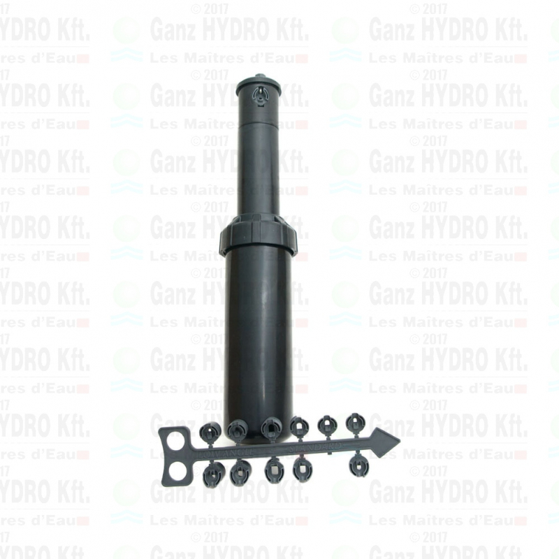

(#) Bakman hozzászólása Jún 12, 2021 /
Tisztelt Fórumlakók!
Mutassatok nekem egyszerű, házi készítésű öntözőt/esőztetőt. Tegnap dobta le a láncot a második, viszonylag drága öntöző itthon, már nem vagyok hajlandó több ilyesmit venni. Volt már olcsó termék is a kertben, azok sem bírják tovább igaz, gyorsabban sem mennek tönkre.
Kb. 5 x 15 m-es kis kertről van szó.
Már azon gondolkodom, hogy fogok némi gégecsövet a műhelyből és kilyuggatom szabályos közönként majd egyszerűen a sorok közé dobom. Valaki próbált már ilyet? Működik?

(#) Topi válasza Bakman hozzászólására (») Jún 12, 2021 /
Rendes bolti hozzávalók miért esnek ki a választásból? Hunter, Rainbird, Agri Drip, stb.?
Egy csepegtetőcső kb 150Ft/m és kész vagy. Vagy egy csepegtetőtest fix 2l/h-s kb. 90Ft amit simán beleszúrsz LPE csőbe az is kb 130-150Ft/m. Vagy rendes rotoros / spray fúvókák.
Melyik része megy tönkre pontosan? Mágnesszelep? Fúvóka? Vagy maga a vezérlő? Vezérlőből biztos vagyok benne, hogy a boltinál különbet építesz.

(#) Bakman válasza Topi hozzászólására (») Jún 12, 2021 /
A legújabb áldozat egy Gardena Aquazoom. Egyszerűen elfelejt billegni. Természetesen úgy van összegesztve, szétszedni csak masszív roncsolással lehet. Nincs semmilyen vezérlő, ilyen kis kertre nem érdemes automatizálni. Egyszeűren amikor úgy látom, bekapcsolom.
Igazábol gazdasági haszna nincs a kertnek de az ott termesztett zöldség, gyümölcs a legfinomabb de azért százezreket nem akarok költeni. Ha másként nem menne, kézi öntözővel is el tudnám látni a feladatot.
Ez a csepegtetőcső lesz a megoldás, köszönöm a tippet, eszembe sem jutott ilyesmit keresni.

(#) kitartás válasza Bakman hozzászólására (») Jún 12, 2021 / 1
Ne lyukaszgass semmit! Vegyél csöpiszalagot (nem drága és működik) meg nyomás csökkentőket hozzá oszt kész is.

(#) kaqkk válasza Bakman hozzászólására (») Jún 12, 2021 /
Itt válogass , én most telepítettem két félét minkettő szuper Ha gondolod holnap küldök képeket privátban

Köszi a tippet de elöször a csepegtetőt próbálom ki. igazábol soha nem néztem jó szemmel a víz levegőbe lövését, ki tudja, mennyi párolog el menet közben.

(#) kitartás válasza Bakman hozzászólására (») Jún 13, 2021 / 3
Már a beszerzéshez tipp. Ha nem tartályból akarsz öntözni nyomáscsökkentő is kell. Kb 0.8 bar nyomásig kell lemenni a csöpiszlaghoz. Olyan nyomáscsökkentőt nem kaptam ami egy lépésben tudt volna a kb 10 bárról a 0.8 at ezért két lépésben sikerült megvalósítani. (egy 10 bárról 3 ra aztán 3 ról 0.8 ra) Javasolt még egy szűrő beépítése is . Így egy szezon alatt nem szokott eldugulni a szalag. Nálam a locsoló "gerinc" vezetéke 3/4 es kpe cső és abba vannak befúrva az indító csapok. Így soronként ki tudom zárni a locsolást. Választható hogy tartályból vagy csapról megy a víz. Az ibc tartályban tudok tápoldatot készíteni.
(#) Topi válasza kaqkk hozzászólására (») Jún 13, 2021 /
Nálam Rainbird 5000-es rotoros fúvókák, és szintén rainbird spray fúvókák dolgoznak. Ezeket is csak ajánlani tudom.
