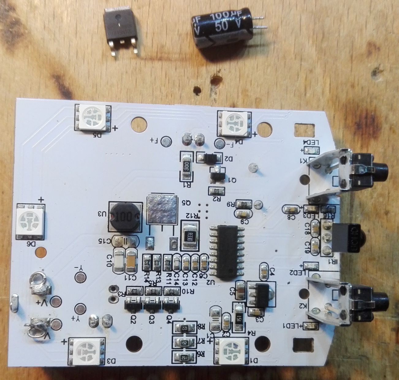

(#) rascal hozzászólása Nov 27, 2021 /
Kaptam egy párologtatót javításra, és úgy néz ki, hogy a piezzót kapcsolgató FET ment tönkre (Rds=2,3 Ohm, Rgs=1,2 KOhm) magával rántva a 230V/24V-os adaptert is. A FET-et kiszedtem (FIR15N10L 5x5mm smd), és ha többi része működik (uC vezérel mindent), akkor megpróbálom pótolni a FET-et. A FET gyakorlatilag egy 0,33Ohm-os ellenállást és egy (talán) 100 uH-s tekercset leszámítva rövidre zárja a tápot, ha valamiért állandósul a bekapcsolt állapot. Tartok attól, hogy a következő FET ugyan oda vissza szerelve, hasonlóan tönkre megy, ezért azt nem a nyákra raknám, hanem a ventilátorhoz közel hűtőbordára. Esetleg még egy saját biztosítékot is kapna. Az a kérdésem, hogy mennyire zavarná a készülék működését, ha emiatt 5-10 cm vezetékkel messzebbre kerülne a nyáktól? 2,4MHz-n rezeg a piezzó.

(#) rascal válasza uniman hozzászólására (») Nov 28, 2021 /
Ez itt a nyák és a két kiforrasztott gyanúsított. Így, ahogy van ventilátor és piezzó nélkül már kipróbáltam. Amikor tápot kap egyet csippan, ha párologtatást szeretnék 3-at. Ilyenkor a dekorációs ledeket és a visszajelző ledek közül a LED1-et villantja fel. A többi visszajelző led mindig sötét maradt, ami nem tudom jó, vagy rossz, mert működőképesen a párologtatót még nem láttam. Manapság divat a készülékeken, hogy minden ami világíthat, nyekereghet, egy pillanatra életre kel bekapcsoláskor. A távirányítóra és a gombokra reagál, de csak a dekor ledekre van érdemi hatása. A ventilátort nem kapcsolta be, a piezzót vezérlő FET gate-jét sem piszkálta, legalábbis annyi időre nem, amit egy sima multiméter érszrevenne. A dekor ledek kitöltés tényezős kapcsolgatását gyönyörűen mutatta 0 - 0,7V közötti feszültséget mutatva a kapcsoló tranzisztorok bázisán. Itt már érdekelt, hogy mi az a 3 sípolás és megnéztem végre a leírást. A sípolásról nem írt, de azt igen, hogy víz nélkül nem kapcsol be. Ekkor már fontolgattam, hogy visszarajzolom a kapcsolási rajzot, hogy mégis hogyan veszi észre, de kibírom, ha lelövöd a poént. Visszaméri a piezzó rezgésszámát, vagy amplitúdóját? Esetleg az infra hátra is lát?
Annyit azért tamáskodnék, hogy ha olyan jól lenne megcsinálva, akkor nem szállt volna el a fet, de legalább a tápegység túlélte volna. Bent a készülékben nincs semmilyen túláram védelem.
u.i.: Labortápról próbáltam, 100mA áramkorláttal. 10-50mA között fogyasztott, a túláram led nem villant fel egyszer sem.

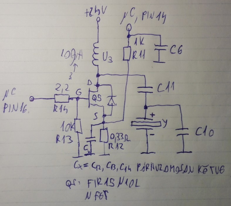

Érdekes hyper-modern, full SMD kialakítás. Amik nálam jártak, azok még tranzisztorosak voltak. BU 408. Nem igazán értettem, mit keres ott a nagyfesz. tranzisztor a csupán 24 Voltos áramkörben. Fet-tel még nem sikerült berezgetnem egyik piezót sem, pedig biztosan lehet, ha azzal van megcsinálva. Azért kíváncsi lennék egy fetes kapcsolásra is.
(#) rascal válasza fecameca hozzászólására (») Nov 28, 2021 /
Hát soros LC köröknél a rezonancia frekvencia közelében UL és UC külön - külön nagyobb lehet, mint a tápfesz amiről jár. Ezeknél is valami hasonlóra tippelek. Kicsit felderíthetem a nyákot, de az smd kondenzátorokat nem tudom érték szerint megmondani, annyira nem bányásznám szét.
(#) rascal válasza rascal hozzászólására (») Nov 28, 2021 /
Ezt sikerült visszarajzolni, a nyákon lévő alkatrész feliratokat jelöltem. A nyák többi része szerintem már nem a piezzó meghajtásával foglalkozik. Az uC Pin 16-os lába vezérli a FET-et, a Pin 14 pedig méri a FET-en átfolyó áramot.

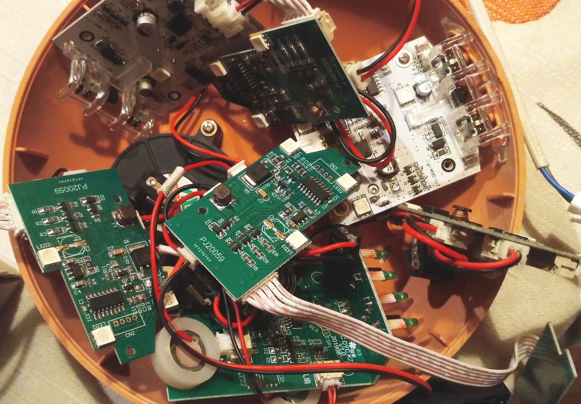

(#) uniman válasza rascal hozzászólására (») Nov 28, 2021 /
Ez ugyanaz, csak más elrendezéssel:
Link_1 Link_2
A infravevő alapján a tiéd is távirányítós. Az enyém víz nélkül bekapcsolva egyet csippant, majd kettő rövidet és kikapcsol. A másik nyomógomb a LED-eket kapcsolja, további nyomogatással az "autocolor"-ról manuálisan fixálhatók a színek.
A "poén" itt látható, a TK1 jelű rugó képében, amely a vízzel teli edény aljára "tapad" alulról...bár a többiben nincs, de érzékeli a vízhiányt.

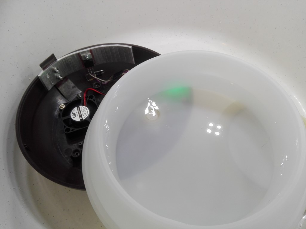

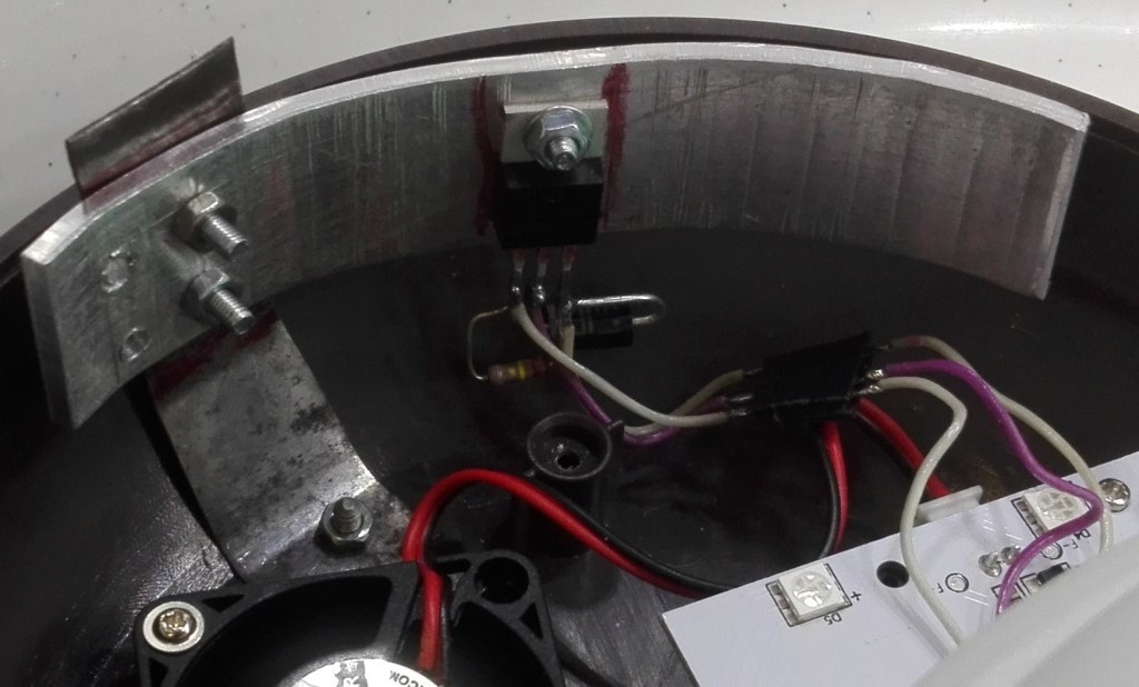

(#) rascal válasza rascal hozzászólására (») Dec 25, 2021 /

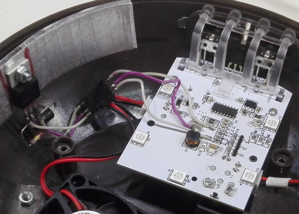

Végére értem a párologtató javításának. Csinál valamit, de nem nevezném sikernek. Több energiát nem is akarok belefektetni, de gondoltam a tapasztalatokat azért megosztom.
A képeken látható módon egy IRL540N FET-tel helyettesítettem az eredeti FIR15N10L-t, amit egy 12 cm hosszú alumínium lemezzel hűtöttem csillám nélkül, hővezető pasztával megkenve. A két FET-nek hasonlóak a paraméterei (pl. logikai és 100V-ot kibírnak). Nem tudni miért halt meg az eredeti, az új D és S lábai közé beraktam egy szupresszor diódát ami kicsivel 100V alatt szólal meg, illetve a G és S közé egy 220KOhm-is ellenállást arra az esetre, ha valamiért a G érintkezése megszűnne a panellal, akkor biztos kikapcsoljon. Kipróbálva a piezzó kialakít egy pici fodrozódást maga felett (álló hullámok), de az nem több pár tized mm-nél. A képen két egyforma fényforrás tükörképe látszik, a piezzó fölé kerülő képe teljesen szétesik, a másik rendben van. Felszálló gőz nem látszik, a piezzón idővel megjelennek buborékok. Maximális teljesítményen kb. 600 mA az áramfelvétel, a készülékre 24V, 650mA, 8W van ráírva (nem elírás). A FET és a hűtőborda hamar felmelegszik infrás hőmérővel 80 fokot is sikerült mérni (a tokra célozva, mert fényes fémeken kb. a felét méri a tényleges hőmérsékletnek). Ezt soknak érzem, de ha menne a párologtatás, akkor nem izgatna. A panelt tapogatva kiderült, hogy az uC is nagyon melegszik, több mint 60 fokos volt, erre nem számítottam. Ez vajon normális? Közte és a Gate között 2.2Ohmos ellenállás van. Ha kikapcsoltam a párologtatást és csak a ledeket villogtatta akkor már visszahűlt szobahőmérsékletre. Ha időben eszembe jut, akkor talán rámérhettem volna az uC FET vezérlő lábára, hogy mit csinál, de már mindegy, tényleg nem akarok vele többet foglalkozni. A FET-et teszteltem magában egyenáramról mielőtt élesben kipróbáltam, és az jónak tűnt. Rendesen összeszerelve és képeken látható nyitott állapotban is kipróbáltam. Ugyan úgy viselkedett mind a két esetben.
(#) uniman válasza rascal hozzászólására (») Dec 25, 2021 /
Ezen a frekin (2,4 MHz) (köszi Mex!) ilyen hosszú vezetékeket használni nagy hiba, valamint (bár nem értek hozzá) óriási eltéréseket látok a két MOSFET "Input/ Output Capacitance" értekei között...
Valamint az én tucatnyi párasítóim között akadt jópár olyan, amely csak a piezo lapka cseréje után működött rendesen...

(#) mex válasza uniman hozzászólására (») Dec 25, 2021 /
2.4Mhz lesz az.. A többi helytálló.
(#) rascal válasza uniman hozzászólására (») Dec 25, 2021 /
Gondoltam, hogy a 2.4MHz az már nem egyszerű eset, de ott volt csak hely a hűtéshez, ezt tudtam kipróbálni. A FET-nél is igazad lehet, magyar boltban ezt tudtam csak beszerezni, az eredetit nem. A piros-fekete a ventilátor vezetéke, nincs köze a pókhoz. Ez egy sima tüskesor csatlakozó, hogy könnyű legyen szerelni, ne feszüljenek közben a vezetékek. A nyákon a FET Gate lábának bekötési pontja így is megadta magát, ezért megy a vezeték közvetlenül a 2.2 Ohmos ellenállásra. Ez nem túl régi készülék, a kollégák pár hónapja vettek 2-3 ilyet, gondolom ennyit bírnia kellene a piezzónak. Ha a piezzó elromlik, akkor magával rántja a FET-et is?

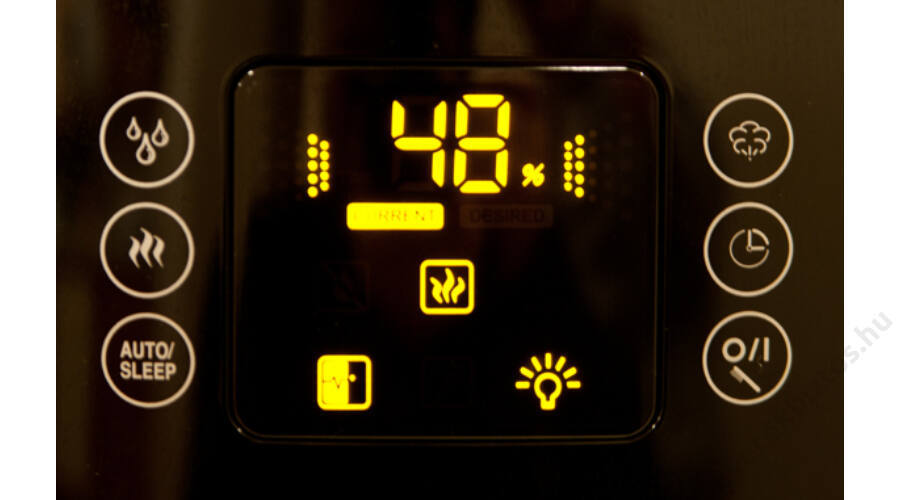

(#) vfd ora hozzászólása Márc 2, 2022 /
Segítséget kérnék!
Nem porlaszt az ultrahangos párásító, Bonaco u650!
Vezérelni lehet, de a porlasztás nem indul el, hibaüzenet nincs!
a panelon van egy 4 lábú csatlakozó a bal oldali két lábán 52V AC mérek, a másik két láb kikapcsolt állapotban 5V DC de bekapcsolva 0V. Ez a két láb mit vezérel?
Mai lehet a baja?
A képeken hasonló kapcsolást találtam!

(#) vfd ora válasza Inhouse hozzászólására (») Márc 2, 2022 /
Köszönöm a választ!
Itt érintőgombos a vezérlés.
Minden kijelzés érintéssel állítható, és világít is.
A hozzászólás módosítva: Márc 2, 2022
