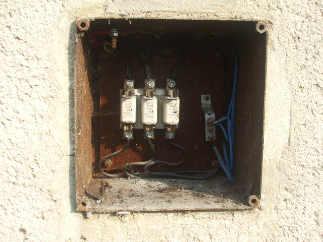

(#) Atis57 válasza Zsolt 73 hozzászólására (») Jún 13, 2021 / 3
A vasöntvény tokozatt 1970 körül ,ki lett vonva a forgalomból.
Tehát jóval ezelőtti.
Én a 30-s évek Magyar gyártmányára gondolnék.
Nem is egy 60 éves olvadóbetéttel találkoztam. Egyszerűen nem volt zárlat amitól kiment volna.
(#) gyuszo válasza Atis57 hozzászólására (») Jún 13, 2021 /
Ez is egy vasöntvény tokozat . Ez is legalább 50 éves.
Ez egy sima kádárkocka 2 szobás lakóháznál van.
A hozzászólás módosítva: Jún 13, 2021
(#) ötfelezős válasza Atis57 hozzászólására (») Jún 13, 2021 / 2
A mostanában szokásos szögletes porcelános késes betétet az ötvenes évek második felében vezették be.
Ez a henger alakú kivevő pöckös ez alighanem mind AEG licences magyar gyártmány volt. A 30-as évek az szerintem jó feltételezés.

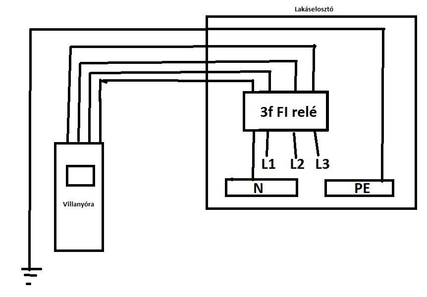

(#) cserpan hozzászólása Jún 14, 2021 /
Ismerősi körben vettek egy régi házat. A villamos rendszert az előző tulaj elkezdte felújítani. A lakáselosztóba bent bekerült egy három fázisú FI relé. A szekrény felől öt vezeték megy be a lakásba a három fázis a PE és az N vezeték.
Kint a villanyóraszekrénybe a PE és az N nincsen összekötve, az N jön az óra alól, a PE pedig a szekrény előtt leütött szondával van összekötve. A kérdésem a következő lenne, jól gondolom, hogy ez így egy TT rendszernek felel meg? Az óra alól kijövő N vezeték csak 2.5mm2 alu, lehet, ezért nem lehet PEN vezetéknek használni? Mennyire szabályos ez a megoldás így?
(#) Bakman válasza cserpan hozzászólására (») Jún 14, 2021 / 2
A szolgáltatási terület adja meg, hogy TT rendszer van-e vagy nem. Helyi villanyszerelők kapásból tudják.
(#) gyuszo válasza cserpan hozzászólására (») Jún 14, 2021 /
Nem szabványos ma már, 10 mm2-es sodrott réznek kellene lennie a fázisnak és a nullának is a mérőhely után. Természetesen a PE vezetéknek is. Ezt kicserélni csak regisztrált villanyszerelő tudja a plomba miatt.

(#) _BiG_ válasza cserpan hozzászólására (») Jún 15, 2021 /
Légkábeles a méretlen? Mert nem TT, hanem TN az, az oszlopokon földelt a nulla. A mérőszekrényben ma már nem lefogadott a föld-nulla kötés kialakítása.

(#) cserpan válasza _BiG_ hozzászólására (») Jún 15, 2021 /
Szia.
Földkábeles az utca. Régi ÉDÁSZ most EON terület. A szekrény alatt van a képen látható doboz, leplombálva nemvolt, így bele tudtunk nézni. Innen jön fel a méretlen három fázis és a nulla. Láthatóak a kis keresztmetszetű alu kábelek amik az óra elé az áramszolgáltatói kismegszakítókhoz mehetnek
Ha ezt a kis keresztmetszetű részt cseréltetni akarnánk (a dobozból fel a megszakítókhoz és az óra mögött) nyilván regisztrált villanyszerelő kellene, de mivel a szolgáltatói oldal ez ingyenes vagy fizetős lenne?
Mivel a házban sütő és tűzhely is van a három fázison, ez a keresztmetszet gondolom nem elég hosszú távon hozzá. Be a lakáselosztóba már cserélt réz kábelek mennek, csak a szolgáltatói oldallal van probléma.
A megértés miatt, ha ez egy TNCS rendszer lenne, alapesetben a PEN szétválasztása már a szolgáltatói oldalon történik és az óra felől már a PE és N vezetéknek kellene jönni, vagy a szétválasztásnak utána már a mért oldalon kell történnie?
(#) gyuszo válasza cserpan hozzászólására (») Jún 15, 2021 /
A PEN szétválasztásnak itt, ahol a képen van az első tuláramvédelmi eszköz, itt kell megtörténnie. Ide kell csatlakozni a földelés csatlakozó vezetékének is.
Ez nagyon régi kialakítás, a jelenlegi szabvány előírja a nulla földelését az első túláramvédelmi eszköz mellett - földkábelnél kötelező. Még akkor is, ha egyébként a légvezetékről van csak földkábellel lekötve. Amúgy a tokozat is kuka, legalábbis beleköthet a szolgáltató, ha így marad.
Az előírás az a PEN-re,hogy óra után nem szabad összekötni a nullát a földdel, de előtte, ha földkábeles, igen.

(#) ötfelezős válasza cserpan hozzászólására (») Jún 15, 2021 /
Remélhetőleg a jövőről beszélsz (ez a "kellene jönni", ez kissé bizonytalan a referenciában), mert a múltban sokféle variáns létezett.
És igen, régen a nullázásnál nem volt keresztmetszet követelmény.

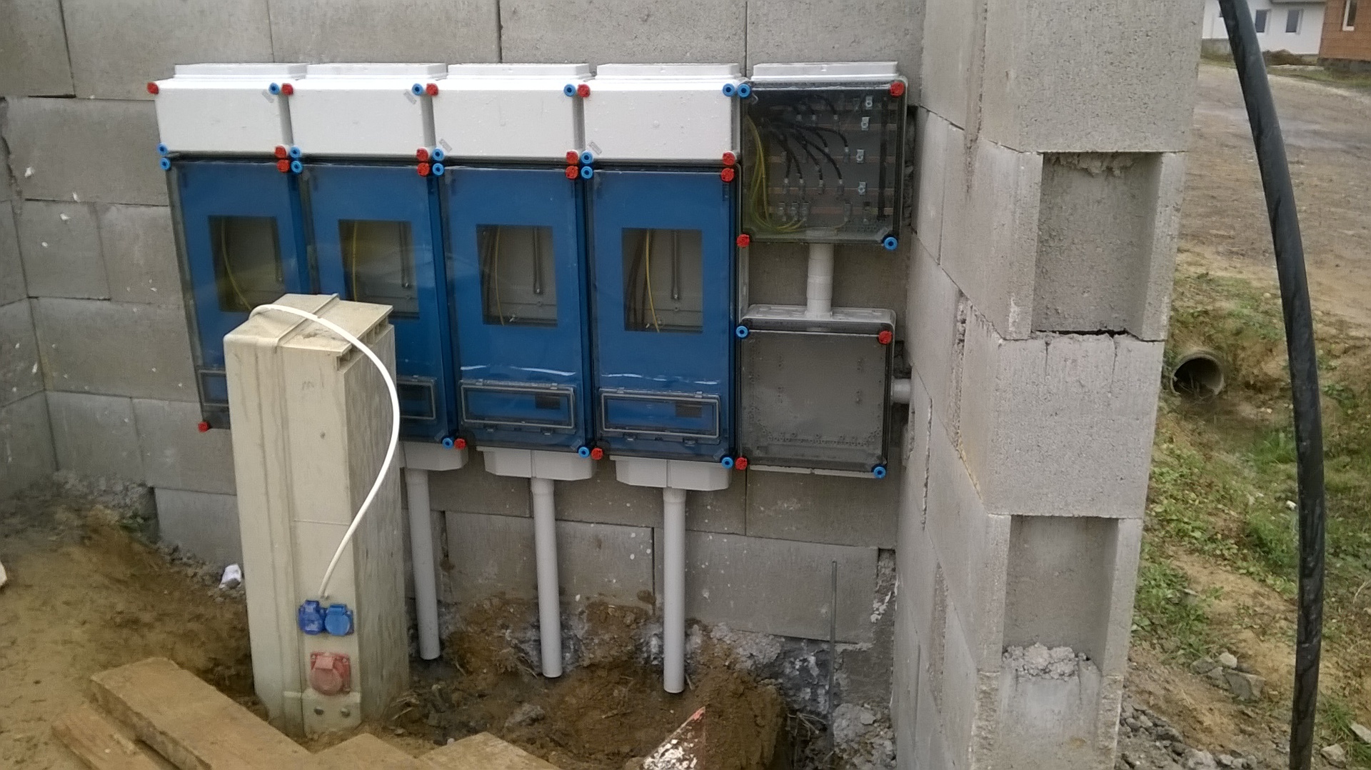

(#) gyuszo válasza Macsek71 hozzászólására (») Jún 16, 2021 /
Alapból 1 ingatlanra 1 db 32 A-es mérőhely. Társasház esetén, amennyi lakás, de csoportos mérőhelyet kell kialakítani.
Mennyibe kerül a teljesítménybővítés?
32 Amper igényléséig alanyi jogon jár, tehát az áramszolgáltató felé nincs költsége, kivéve a 7.328 Ft-os szerelési díjat, melyet utólag fizettet és számláz ki a szolgáltató.
32 Amper feletti igény esetén 3.600 Ft+Áfa/Amper hálózatfejlesztési díj fizetendő.
DE!
A mérőóra helynek azonban az ELMŰ és a szabványok előírásainak meg kell felelnie, melynek felülvizsgálata, dokumentálása, illetve kivitelezése, a műszaki feltételek megteremtése a regisztrált villanyszerelő kompetenciája.
A regisztrált villanyszerelőnek fizetendő összeg mindig a helyszíni adottságok függvénye, ezért pontosan nem meghatározható.
A leggyakrabban előforduló kivitelezési díjak az alábbiak:
- mérőhely felülvizsgálat és dokumentáció elkészítése: 22.200 Ft
- ELMŰ ügyintézés (opcionális): 15-30.000 Ft
- mért és méretlen fővezeték cseréje: 30.000 Ft-tól
- 1 fázisú villanyóra 32 Amperes teljesítménybővítése: 22.200-160.000 Ft.
Pontos, tételes árajánlatot kizárólag előzetes helyszíni felmérést követően lehet adni.
3 fázis esetén a leírtakat figyelembe véve, plusz a 32A és a 75A közötti különbözetet figyelembe véve a hálózatfejlesztési hozzájárulás az ELMÜ felé.
Ha nem ELMÜ, hanem EON, ott is hasonló az eljárás.
Ha 4 db lakás, akkor egy ehhez hasonlót kell kialakítani, ehhez 4 db 1x32 A-ert lehet igényelni alanyi jogon.
A mérőhely dobozok azért nagyobbak, mert ha valamelyik lakás 3 fázist igényel, könnyebb, egyszerűbb a bővítése, de a szolgáltató is kérheti már, hogy egységesen 3 fázisra legyen kialakítva.
A hozzászólás módosítva: Jún 16, 2021
