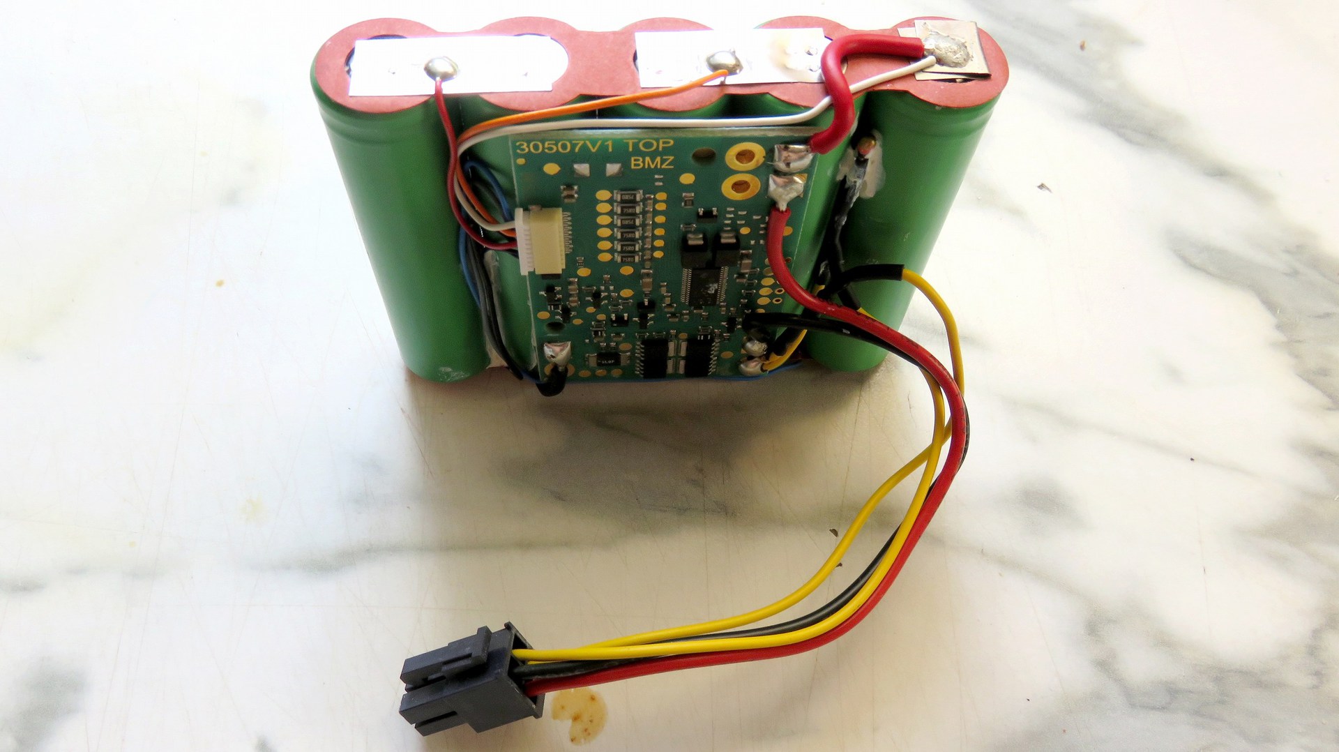

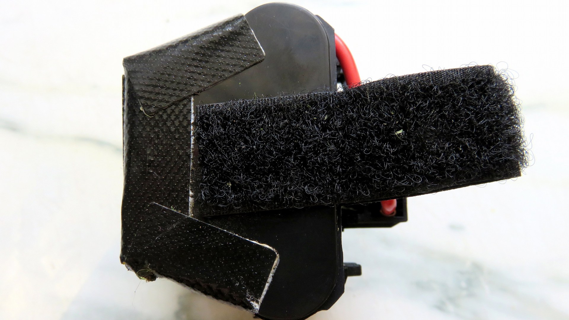

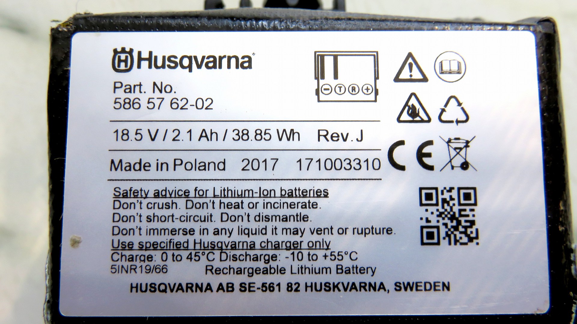

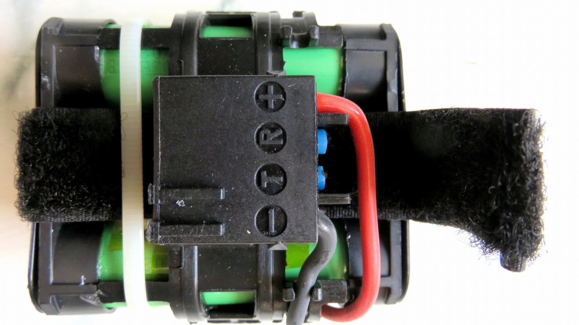

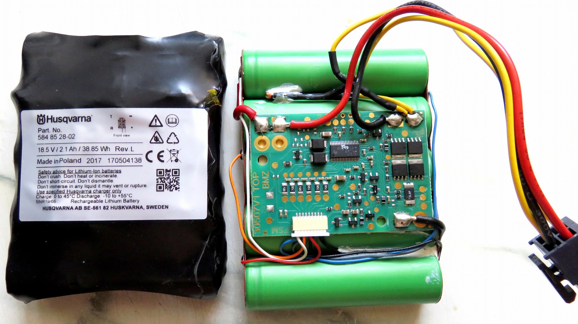

Van pár darab 'kidobott' Husquarna aksim, egy laposat kibontottam. 18650-es cellákból áll,
de nincs rajtuk egyenként feltüntetve se feszültség se kapacitás adat. Illetve van egy
angol nyelvű szöveg mindegyiken: "Do Not Use Outside Of Battery Pack"
Szerinted így érdemes egyáltalán darabjaira bontani és elkezdeni kimérni a LiitoKala-val?

Ha tesztelni akarod, akkor mindenképpen egyesével kell őket. Az, hogy nincs ráírva semmi, ne zavarjon. A csomagoláson ott van a lényeg, anno 2.1A -es cellák voltak gyárilag.
De nem tudom mi a célod...

Feszültség miért kérdéses? Egy cella 3.0-4.20V-ig használható, sima lithium-ion akksi. Kapacitás? Kb. 2Ah-ra számíthatsz, ha jók a cellák. Egyébként is minden cellát egyesével tesztelned kell (mérni).

Nekem is sok bontott Li-Ion aksim van. Főleg kidobott laptop akkukat szedtem szét. Általában 6 cellából 4-5 még tökéletesen használható egyéb célokra. Készítettem egy egyszerű kapacitás mérőt, ami 1A-es áramgenerátorral süti ki az akkut. Feltöltöm a Hestorban is kapható 2 cellás töltővel, az maxra tölti, majd beteszem a kisütőbe és mérem az időt, amíg eléri a 3V-ot, amit egy komparátorral figyelek és egy kis berregő szólal meg, ha elérte a 3V-ot. Ha 2AH felett van, akkor megtartom, ha alatta, akkor elemkuka. Már több eszközt is átalakítottam, hogy Li-Ion akkuról menjen. Pl amiben van 2db 1,5V-os AA, vagy AAA elem, vagy 3 db 1,2 voltos NiMh akku, azok simán elmennek egy Li-Ion celláról. Vagy bele tudom szuszakolni valahogy, vagy kívülre teszem akku tartóba. De most vette fel kínálatba a Hestore a digitális kapacitásmérőt, ( ZB2L3, modulvilág ) azzal még egyszerűbb a cellák ellenőrzése. Sok sikert!
