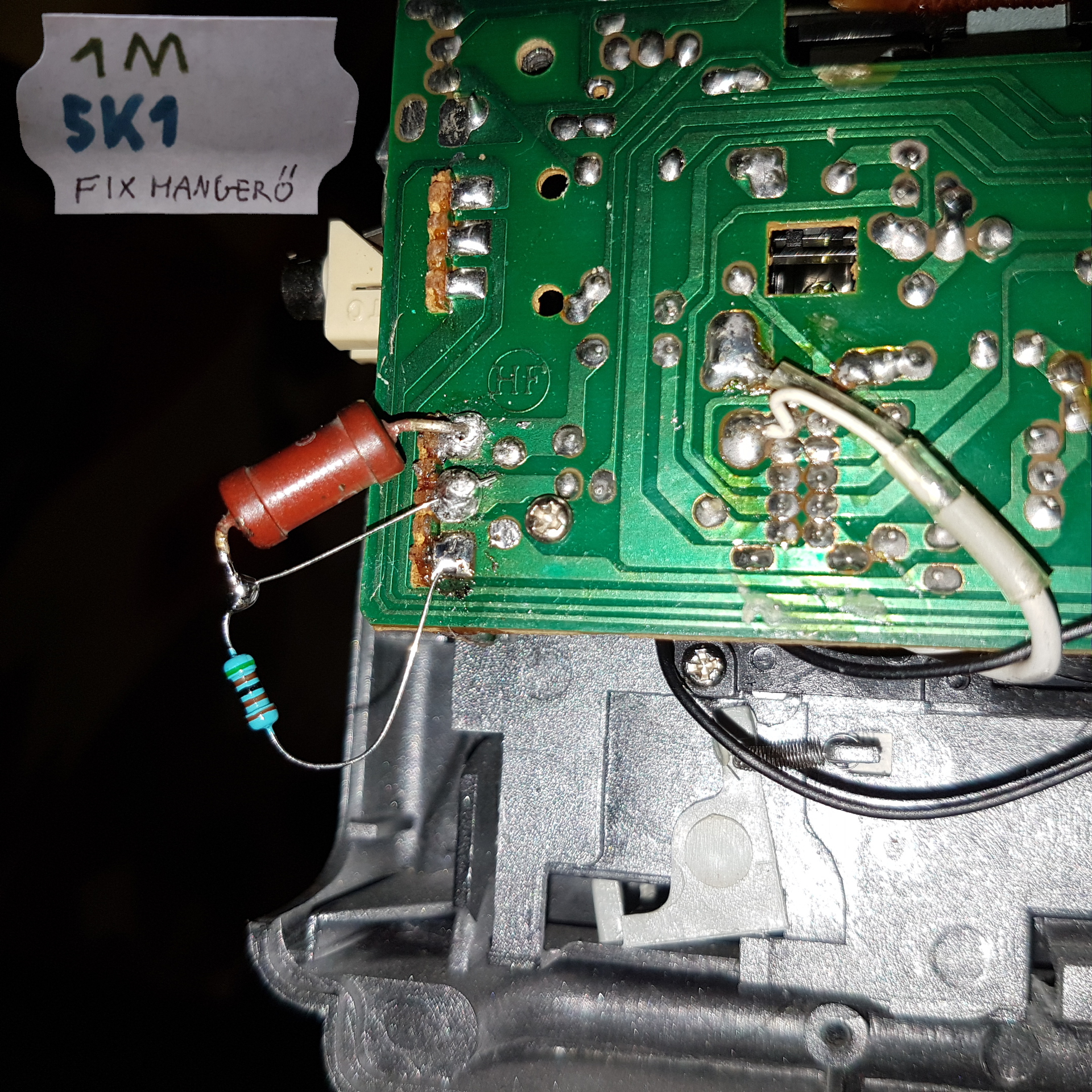

A barna ellenállás maradt, értéke 1M, a kis kék ellenállás értéke próbálgatás útján 5K1 lett, ez a páros ad elégséges hangerőt. (Az eredeti potmétert úgyse tudtam volna rendesen kicserélni, mert a két plusz tartólába hozzá volt szegecselve a panelhez, így csak kis roncsolással tudtam eltávolítani (tartólábak bent maradtak).)

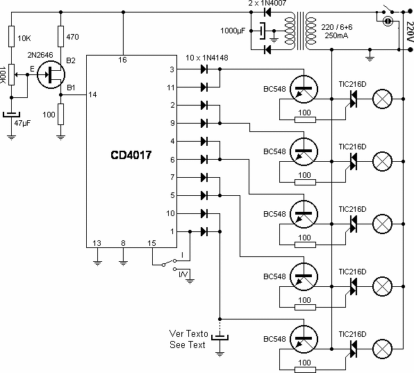

Szeretném megkérni a hozzáértő fórumtársakat,hogy legyetek szívesek segítsetek átalakítani a mellékelt kapcsolást. A CD4017 ic kimeneteiről tirisztorokkal szeretnék 230V led sorokat vezérelni.
Én sajnos nem nagyon értek hozzá.
Köszönöm a segítséget!

(#) Gafly válasza erdgab hozzászólására (») Jún 16, 2021 /
Ha még nem épitetted meg, akkor várjál vele, mielőtt megrendeled a NYÁK-ot.
Például szerintem tranzisztor nélkül is működhet, UJT-t meg elvből nem szeretem.
(#) Lamprologus válasza erdgab hozzászólására (») Jún 16, 2021 /
Hááát ... testre kötni a 230V-ot ... nem túl biztonságos!
meg nem is jól vannak azok a tranzisztorok bekötve ...
Én inkább valami optos leválasztást tennék oda ... mondjuk MOC3041 ( adatlapján ott a kapcsolási váztlat is) ... esetleg OMRON SSR, abban benn van az opto meg a triac is.
(#) Sebi válasza erdgab hozzászólására (») Jún 16, 2021 /
Több kérdés is felmerül:
- váltakozó feszültségre készült-e a LED-sor?
- miért gondoltál tirisztorra? (félhullámú a kimenet)
- kell-e galvanikus elválasztás a vezérlő áramkörtől? ( a rajzon a potméter is rázhat!)

(#) erdgab válasza Sebi hozzászólására (») Jún 16, 2021 /
Itt próbálok válaszolni.
A ledsor 230V DC üzemre készült ezért gondoltam tirisztorra.
A 4017 kimenetei össze lennének kapuzva diódákkal különböző variációban és összesen 4 ledsort kellene meghajtani.
A 4017 órajelét egy 555 adná.
Teljesen szigetelt dobozba kerülne.
Nem kell leválasztás a vezérlő áramkörtől.

(#) JZoli válasza erdgab hozzászólására (») Jún 17, 2021 /
Ha már egyenfeszültség, miért nem jó egy sima tranzisztor vagy esetleg IGBT? Ha például egy nagyfeszültségű tranyót tennél a 4017 kimenetére (pl BU508) akkor az simán kapcsolhatná a LED-sor áramát. Ahhoz csak egy ellenállás kellene a bázis körbe. Igaz akkor a 230V-ot a bemeneten egyenirányítani kellene aminek el kell bírnia a LED-sorok áramát, de szerintem az nem olyan nagy kihívás.
Még annyit, hogy láttam itt más topikokban (pl hegesztős), hogy az elektronika nem idegen tőled. De annyit még megkérdeznék, hogy a 230V egyenirányítva 300V felett lesz, ezt is elbírják a LED szalagok?
(#) Gafly válasza erdgab hozzászólására (») Jún 17, 2021 /
Akkor hogy valami előrevivő is legyen a dologban, két kérdés:
- LED sorról tudhatunk valami bővebb információt? Azért kérdezem, mert ha olyan (kicsi), akkor akár egy ilyen triak is jó lehet, amit pedig az IC közvetlenül is meg tud hajtani.
- A négy LED villogási rendjét ismerjük, vagy próbálgatással fog kiderülni (ahogy a legszebb alapon)? Ezt azért kérdezem, mert a szekvencia diagram alapján, lehet hogy lehet egyszerűsitéseket (például 1 IC elég, stb.) tenni...
(#) erdgab válasza Gafly hozzászólására (») Jún 17, 2021 /
JZoli és Gafly
A szóban forgó dolog egy 4 színű led háló amit szeretnék működtetni mert a vezérlője tönkrement és nem tudtam sehol sem venni csak egyszínű hálót,az meg nem kell.
Eredetileg a vezérlőben a 230V 4x1N4007 diódával egyenirányítva volt,szűrő kondenzátor nincs,erről a feszültségről kapcsolgatta a ledsorokat 4 db. BT131/600 (600V/1A) triak a fekete pötty alakú akármi programjának megfelelően.Ezt a vezérlőt szeretném némiképp utánozni a 4017 kimeneteinek különböző összekapuzásával + még néhány időzítő is belekerülne 556 ic formájában,az órajelet agy 555 adná a 4017 részére.Az áramkör első része a 4017 összekapuzott kimeneteiig szépen működik,csak itt akadtam meg,hogy hogyan tovább.Ilyen kicsi triakom nincs (nem mintha nem tudnák venni,de nem érdemes megrendelnem ide vidékre),de van tirisztorom és van BU508 és hasonló tranzisztoraim is,szerintem fet is akadna.Tudom,hogy az elgondolásom egy alkatrész temető és egy mikrovezérlővel egyszerűbb lehetne,de akkor mit kezdjek ezzel a talicskányi alkatrésszel (?) van időm összerakni,legalább addig sem foglalkozom a betegségemmel,de ez nem ide tartozik.Amikor az eredeti vezérlőből kijött a füst,lekötöttem a 4 ledsort és a 230V egyenirányítása (gréc kocka) után összekötve a ledsorokat (párhuzamosan) működtettem folyamatosan heteken át minden gond nélkül,csak nem olyan látványos.Egy oldallal előrébb tettem fel az elgondolásról és az eredeti panelről visszarajzolt áramkört,de layout formában,nem tudtam hogy errefelé ezt nem kedvelik,más lehetőségem nincs.

(#) Régi motoros válasza erdgab hozzászólására (») Jún 17, 2021 /
A problémádra pedig inkább én is optocsatolós leválasztást javasolnék. Ha mégsem akarod, természetesen megoldható a nagyfeszültségű kapcsolótranzisztoros változat is, megfelelő bázisellenállással, a LED sort egyenfeszről táplálva. Persze ekkor az érintésvédelemről megfelelően gondoskodni kell. Valamint hátrány, hogy ha a kapcsolótranzisztor zárlatba megy, a bázison keresztül a vezérlő részt is "kiverheti" a nagyfesz.
A LED sorokat is illik áramkorlátozó ellenállással ellátni, ha még nincs megoldva.
Bár a BU508 kicsit ágyúval verébre szituáció, de ha csak az van, az is megteszi...

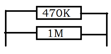

(#) Udvari Zsombor hozzászólása Jún 17, 2021 /
Eléggé naív kérdés, de 1M ellenállásra párhuzamosan van kötve 470K ellenállás, ezek így együtt milyen értékként szerepelnek a kapcsolásban?
(#) vargham válasza Udvari Zsombor hozzászólására (») Jún 17, 2021 / 1
Keress rá arra, hogy ellenállások párhuzamos kapcsolása!
(#) szs válasza Udvari Zsombor hozzászólására (») Jún 17, 2021 /
R1XR2/(R1+R2)
Azaz:470X1000/(470+1000)
(#) attika válasza Udvari Zsombor hozzászólására (») Jún 17, 2021 /
319,73KΩ, de neten baromi sok kalkulátor van.
