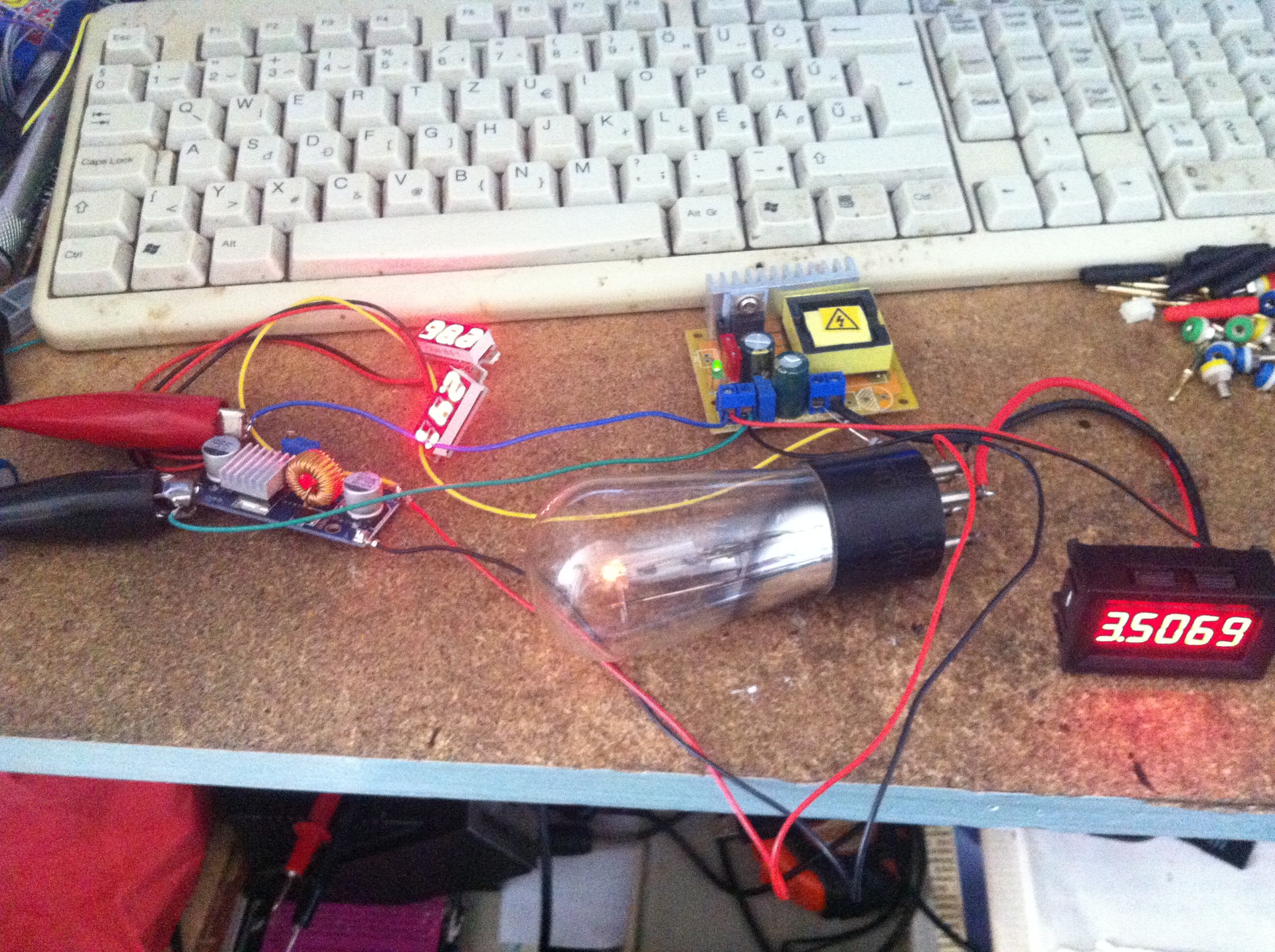

(#) szikorapéter hozzászólása Ápr 5, 2021 / 3
Valami / Valaki nagyon készül.
Akkumulátoros teszt eddig stabil, egyedül az anód mérőműszere hülyült ki , mivel a mA mérő söntjén eső feszültséget is próbálja nézni ami nem tetszik neki ezért ugrál.
A Mérés alanya egy Radiotron UY227-es cső, 2,5V 1,75A fűtéssel 90V beállított anóddal,12000ohm ellenállással az anódon 3,5mA anódáram folyik nyitott csőnél, és ha ujjal megérintem a negatív és a cső rácskivezetését 0,005mA-ig le tudom zárni a csövek. Elkönyvelem egyfajta sikernek.

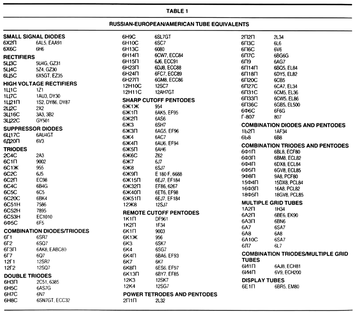

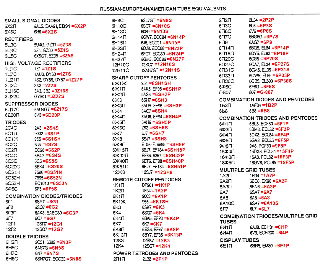

(#) Ódenka hozzászólása Ápr 9, 2021 / 1
Találtam a neten 2 tabellát orosz csövek összehasonlító/egyenértékű ígérettel.
Ha volt már, akkor ne nézzétek meg.

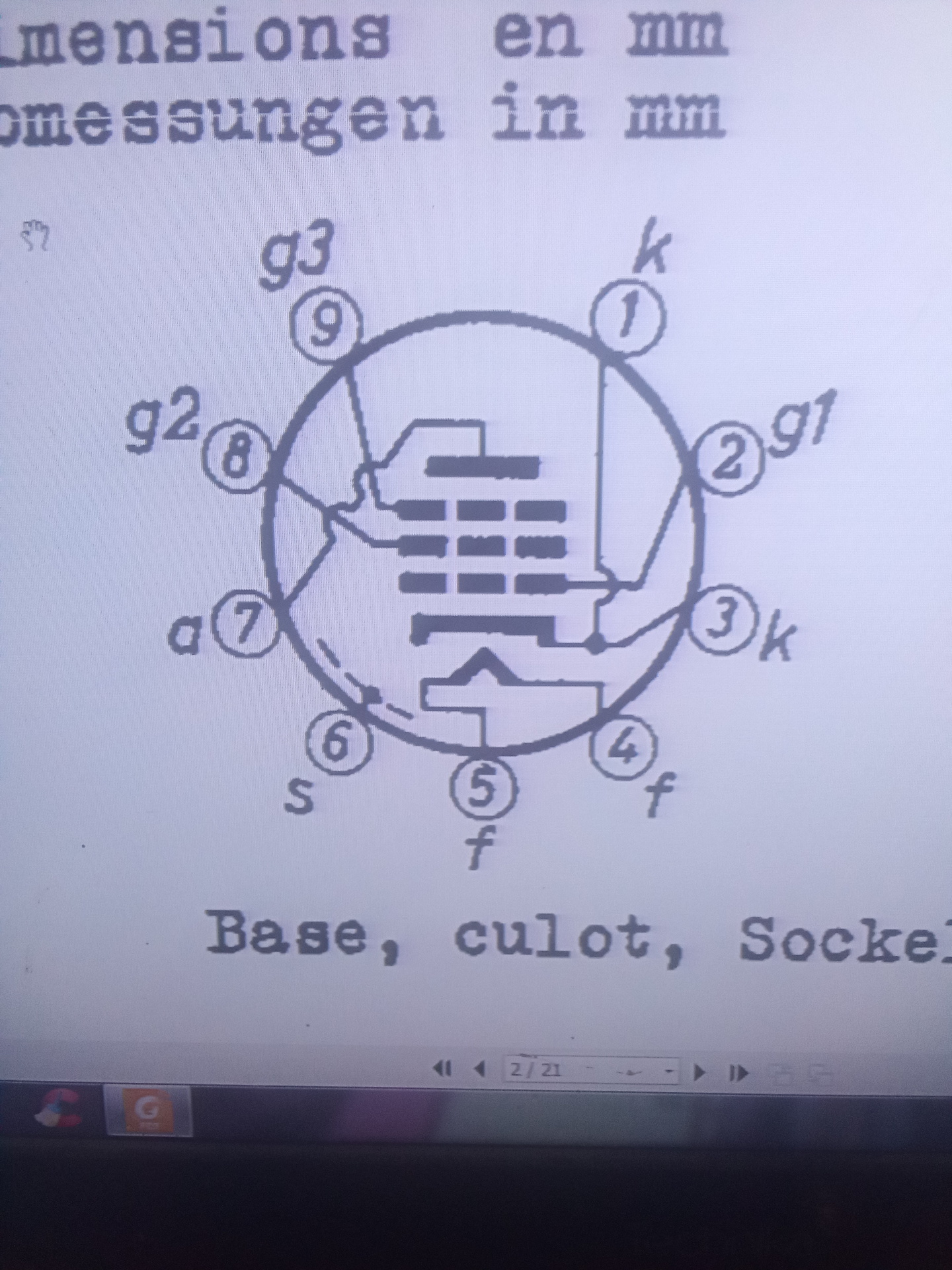

(#) jani1987 hozzászólása Máj 5, 2021 /
Az EF80 cső esetében mit jelent a 6-os láb?
(#) mohinger válasza jani1987 hozzászólására (») Máj 5, 2021 /
Árnyékolás. S, mint shield.

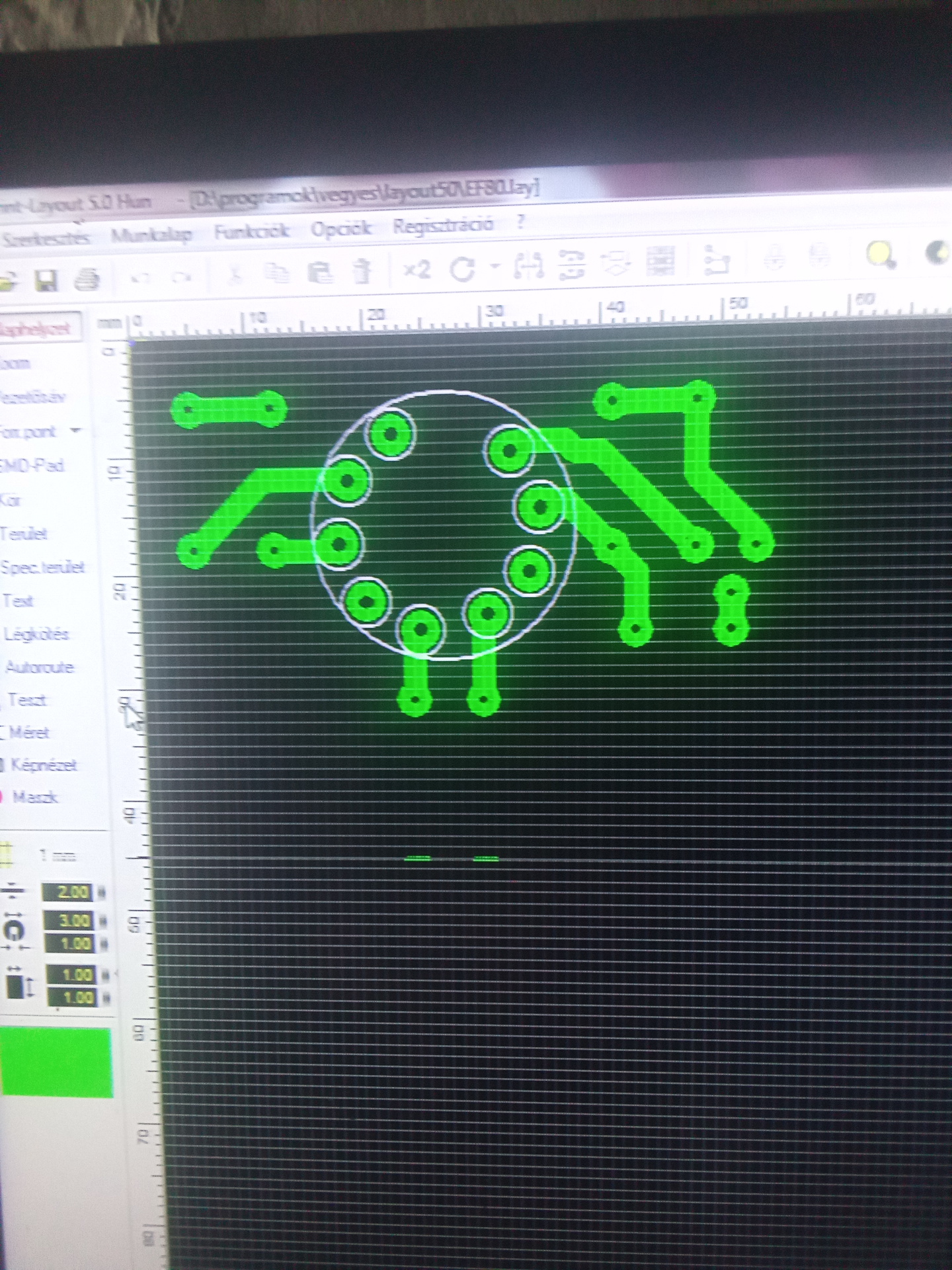

(#) jani1987 válasza mohinger hozzászólására (») Máj 5, 2021 /
Valami ilyesmire gyanakodtam. Köszi. Szokásommá vált, hogy csak a cső alap kapcsolását készítem el layout5-el amit aztán szabadon variálhatok.

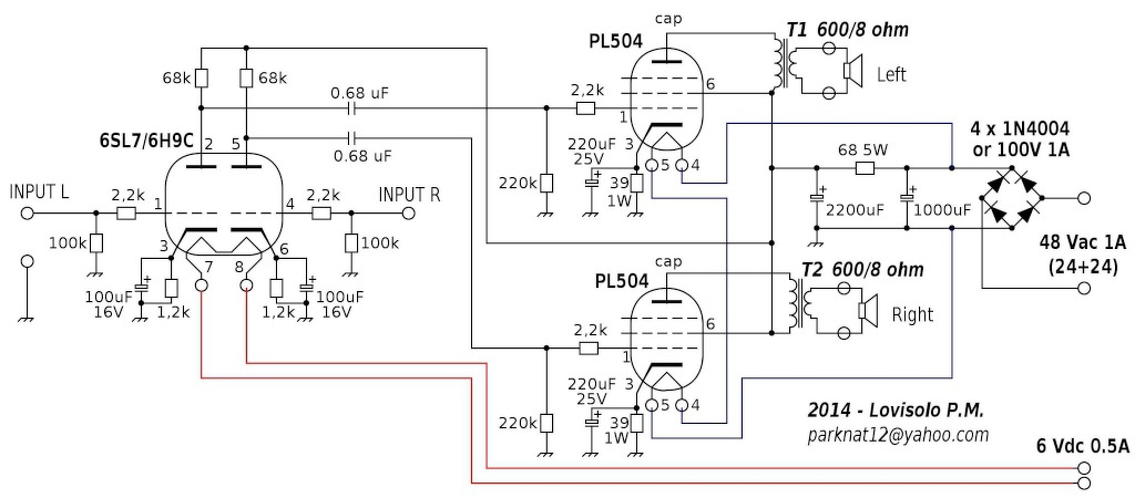

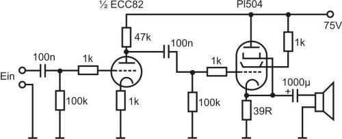

(#) electroman12 hozzászólása Máj 8, 2021 /
Sziasztok! Azt szeretném megkérdezni, hogy pl36-al meglehet-e építeni egy pl504-re készült kapcsolást vagy át kell alakítani a kapcsolást? Mert 2 félét néztem az egyik ,6sl7-el van építve ,a másik meg ecc82-vel amit pcc-vel helyettesítenék. Ha lehet ilyet akkor milyen kompromisszummal?
(#) Imi65 válasza electroman12 hozzászólására (») Máj 8, 2021 / 2
Alapvetően eltérő kapcsolások egymáshoz képest is, a "megszólalt" kategóriából.
Az ECC-s kapcsolás kimenőfokozata katódkövető, a másik kimenőtrafós.
A kapcsolások működnek ilyen kis feszültségen is, teljesítmény azonban nem jellemző ezekre ebben a formában. A PL36 fizikai megjelenése közel sem annyira robusztus, mint a PL500 (504), ez már eredeti felhasználásakor is megmutatkozott. 90 fokos képcsövekhez még megfelelt, 110 fokoshoz már nem, tehát a PL504 minden vonatkozásban többet tud, mint a 36-os. Az alacsony feszültség miatt nehéz elérni a határokat, jó lehet a PL36 is..
A PCC-nek több verziója van, a 88-as jó, a 189 nem igazán....

(#) mohinger válasza electroman12 hozzászólására (») Máj 9, 2021 /
Kísérletezéshez jó ez a kapcsolás, túl sokat ne várj tőle. Ahogy Imi65 írta, éppen meg fog szólalni, de minőséget és hangerőt ne várj tőle. Ha szeretnéd, hogy szépen szóljon és hangere is legyen, akkor egy ecc85-6p1p(el90) SE kapcsolással, rádióból bontott kimenővel egész jó eredményt elérhetsz. Persze ez 200V feszültségről jár, cserébe szépen fog szólni. Ezek a csövek olcsón beszerezhetőek, a rádióból bontott kimenők és hálózati trafók sem drágák.
