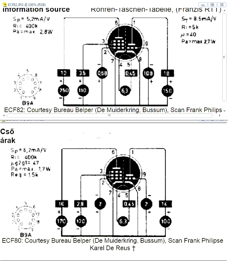

Hozzáértők véleményét szeretném.
Egy lehetséges tervemben az elektronika eredetileg ECF80 csővel működik.
Felületes tudásom alapján az ECF82-vel van esélyem 1:1-ben cserélni.
Jól gondolom?
(#) gkari válasza Ódenka hozzászólására (») Dec 21, 2020 / 1
A lábkiosztás ugyanaz, de az ajánlott munkapont beállítások jelentősen nem(a rajzokon az adatok!). Legfontosabb a segédrácsok közötti különbség!
A hozzászólás módosítva: Dec 21, 2020
(#) TAttila77 válasza gkari hozzászólására (») Dec 21, 2020 / 1
Szerintem sem pótolható egyik a másikkal. Meg még mikrofóniára is hajlamosak.
(#) Ódenka válasza gkari hozzászólására (») Dec 21, 2020 /
Na, megnézhettem volna jobban is.
Van még egy dobásom a készletben:
ECF80 helyett E80CF
Ui.
A neten longlife az utóbbi és elvileg helyettesíti az ECF80-at.
Olyan szépen megtaláltad a leírásokat, csak így tovább, hajrá!
Minden szalmaszálnak örülök itt a fórumon...

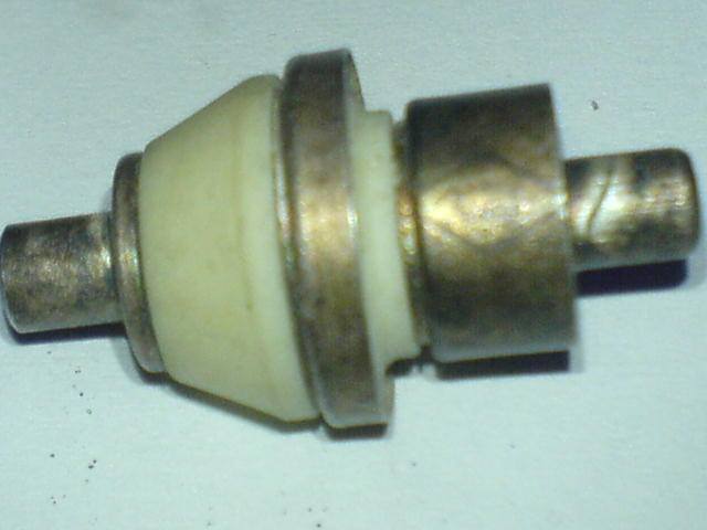

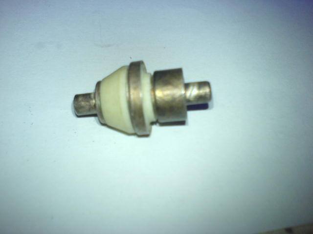

(#) granpa hozzászólása Jan 8, 2021 /
Erről szeretnék többet tudni. Hátha valaki felismeri, mert a felirat nagyon kopott.
(#) _BiG_ válasza granpa hozzászólására (») Jan 8, 2021 /
Nagyfrekis trióda.
(#) granpa válasza _BiG_ hozzászólására (») Jan 8, 2021 /
Valami közelebbi? Eddig én is eljutottam. Fűtése jó, mértem.
A hozzászólás módosítva: Jan 8, 2021
Hát a kopott feliratból mi látszik?
(#) szikorapéter válasza granpa hozzászólására (») Jan 8, 2021 /
Vagy GI-41-1 a sapija nélkül vagy GS-13-1 a gallér nélkül, de lehet GI-31 is.
Olyan sok fajtát gyártottak ebben a méretben hol lehet keresni egy darabig.
(#) rectamas válasza granpa hozzászólására (») Jan 8, 2021 / 2
Szerintem 6С17К-В
(#) rectamas hozzászólása Jan 8, 2021 /
Erre kell keresni: триод металлокерамическом корпусе
(#) rectamas válasza szikorapéter hozzászólására (») Jan 8, 2021 /
A GS-13-nak (magyarul GSZ-13) kisebb az anód felőli kerámiaszigetelése, a GI-41 sapkáját nem lehet levenni, a kerámiával össze van forrasztva.
Köszönöm mindenkinek. Ezek alapján körülnézek.
(#) granpa válasza rectamas hozzászólására (») Jan 8, 2021 /
6C17K-B! Már csak felhasználási területet kell találni hozzá.Vagy valakit, aki ilyenre vágyik.
Nagyfrekis oszcillátor? Amúgy az ilyesmit gyűjtöm...
