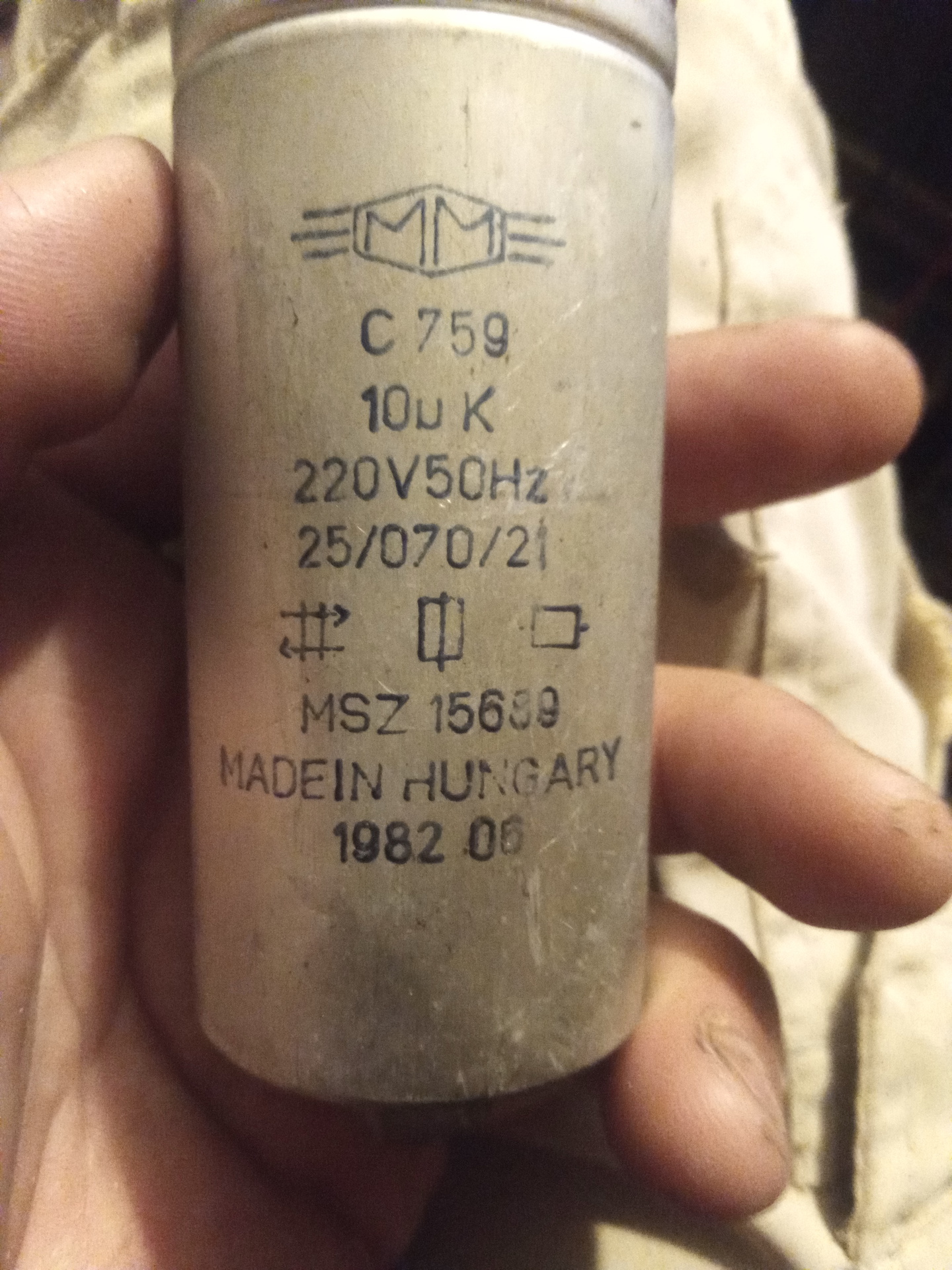

Miben különbözik egy fázis kondi a többitől? Egy debreceni idős otthonba korszerűsítették a világítást így a kezembe került két példány a fojtóval együtt. A kivezetései közé beforrasztottak egy egy megás ellenállatot.
(#) pipi válasza jani1987 hozzászólására (») Jún 22, 2021 / 1
Mire gondolsz egy fázis kondi alatt? Ez a fénycsövek induktív fojtóját hivatottak cosfi ügyben kompenzálni...
Az ellenállás azért van, hogy mire a markodba kerül, kisüljön, ne legyen megrázó a fogása
(#) jani1987 válasza pipi hozzászólására (») Jún 22, 2021 /
Azt tudom, hogy mire jó de az egyenfeszültségű elektrolit konditól miben tér el? Egyenáramú tápegységbe terveztem használni.
(#) Epu2 válasza jani1987 hozzászólására (») Jún 22, 2021 /
A fő különbség a polarizálatlansága. Kisebb a szivárgó árama. Az elkó polarizált és hamar kisül. Az elkónál a megadott feszültség a maximum, a Te kondidnál effektív érték.

(#) Gafly válasza jani1987 hozzászólására (») Jún 23, 2021 /
Szerintem nem elektrolit kondenzátor.
Ha feláldozol egyet, tapasztalatot, és sorszigetelő papirt is nyerhetsz.
Pipi-nek teljes mértékben igaza van a kisütő ellállással kapcsolatban.

Milyen tápegységben használnád? Kapcsolóüzemű, áteresztő tranzisztoros, áram, feszültség stb?
(#) pipi válasza jani1987 hozzászólására (») Jún 23, 2021 /
Milyen tápba? Az oké hogy bazi nagy, de kisfesz tápegységbe a kapacitás értéke marha kicsi
(#) Epu2 válasza pipi hozzászólására (») Jún 23, 2021 /
A 10 μF Primerbe is kicsi. Már mint értékben, mert fizikailag eléggé robosztus.

(#) granpa válasza jani1987 hozzászólására (») Jún 23, 2021 /
Motorokhoz szoktuk használni.

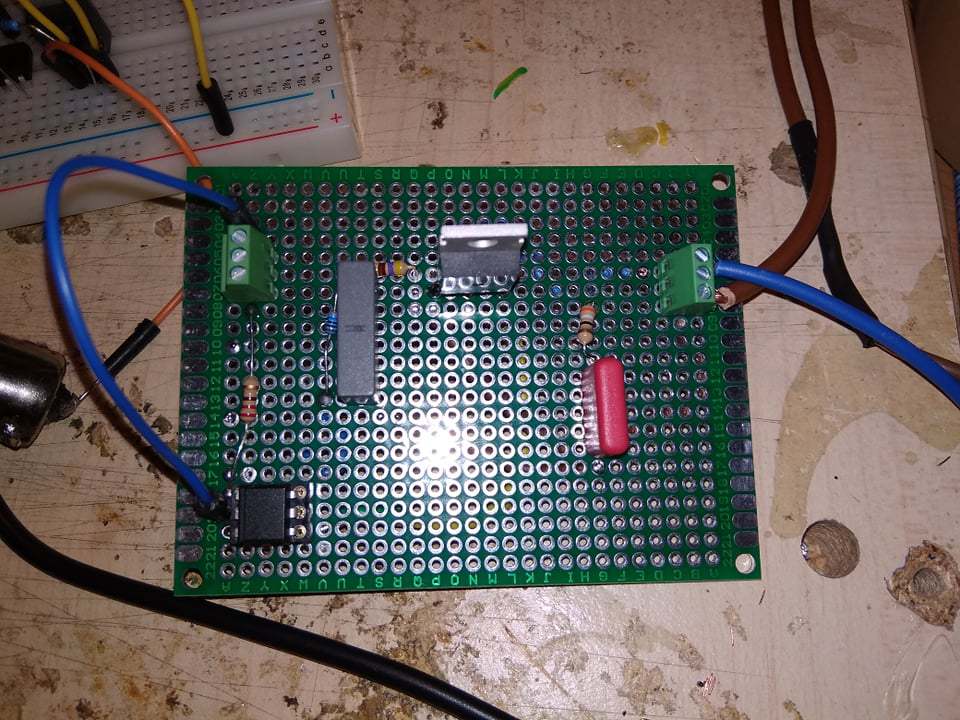

Összeraktam breadboard-on a kapcsolásokat 12V-os főáramkörrel. Külön külön a komponensek is szépen működnek, és együtt is az egész áramkör majdnem úgy, ahogy a rajzon van. A snubber alkatrészek (két kondi, illetve a 39 és a 470 ohm) maradtak ki belőle. Ja meg hát ugye DC volt AC helyett rezisztív terheléssel. A helyzet az, hogy nekem végső soron ez az áramkör egy motorhoz kéne majd, azért próbálom erőltetni az induktív terheléshez való kivitelt. Csatoltam két képet a nem működő kapcsolásról, remélem nagyjából érthető, holnap megpróbálom újra összerakni

Hello! A 470 Ohm a triac nem jó lábára csatlakozik. Annak a középső lábra, az MT2-re (kékhez) kell menni. (Egy áramkör megvalósításnál nem kell a kapcsolásirajz kinézetét követni a topológiának, főleg ha huzalozva van..) A Triac-ra lehet kicsi hűtőfelületre is szükség lesz, ha nagyobb teljesítményt fog vinni. Mert kb. 1V esik rajta, így 1A (230W) esetén már 1W hő keletkezik benne.
