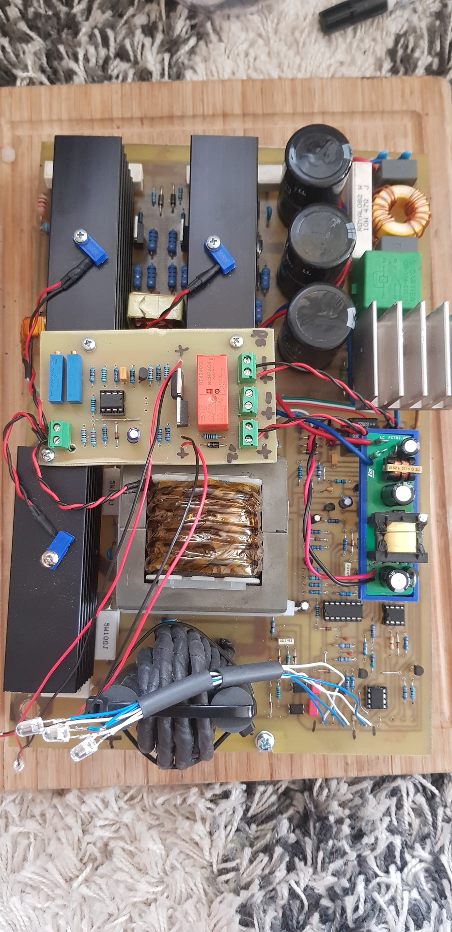

(#) korozsi válasza erdgab hozzászólására (») Júl 3, 2021 /
Szia erdgab.
Kivancsi lennek, hogy te vagy valaki meg-e epitette ezt az egesz kapcsolast. Mar csak azert mert az eddig itt talalt rajzok között meg egyikben sem volt benne ilyen formaban az LM358 IC. Ezt esetleg utolag is hozza lehet epiteni a gepekhez? Milyen hatassal van a gep müködesere?
(#) kivancsi4 válasza korozsi hozzászólására (») Júl 3, 2021 /
A varrat minőségét nem befolyásolja. A hőmérsékletet figyeli az egyik hűtőbordán (diódák), a ventilátor(ok) fordulatszámát növeli az alapszint fölé.
(#) mpisti válasza korozsi hozzászólására (») Júl 3, 2021 /
Gábor az elsők közt építette meg a gépet, és többet tud róla mintsem te gondolnád.
(#) erdgab válasza korozsi hozzászólására (») Júl 3, 2021 / 1
Biztosan vannak akik megépítették a kapcsolást,sőt,még sokkal több kiegészítő áramkörrel .Ilyen Pl: leragadás védelem,gyújtás segítő áramkör vagy az ív stabilizátor és még valami feszültség figyelő is létezett ,valamint a főtrafó,egyenirányító és IGBT-k hőmérsékletét figyelő áramkörök,ezeknek több változata a hegesztő áram és feszültség kijelzőkről nem is beszélve + a segédtápok változatai.Érdemes a fórumot átnézni akinek van hozzá kedve,le van minden írva és a rajzok is,hogy hogyan módosultak a kiegészítések kapcsán.Amit érdemes mérlegelni,hogy mik azok a kiegészítések,amikre a gyakorlati életben-használatban szükség van,azt kell a gépbe beépíteni,mindenkinek joga ezt eldönteni.Felesleges áramkörökkel nem kell bonyolítani,számomra ilyen a hőmérséklet függő ventilátor fordulat szabályzás.Fentebb feltettél egy rajzot amin szerintem minden lényeges dolog rajt van.Természetesen én is megépítettem és kipróbáltam minden kiegészítőt hiszen az én és néhány társam próbálkozásai voltak,de a végén az maradt amit feltettél,nem mintha a kiegészítések nem lettek volna jók,de nem éreztem a szükségességüket.Biztos vannak más,jobb elképzelések is,nézd meg azokat is.A múltkor szóba került a főtrafó légrése,anno visszakerestem az orosz szerző magyarázatát,szerintem a fórumon is fent van a miért,akkor is azt mondták a valóban hozzáértőbbek,hogy nem kell mert...,nekem volt szerencsém kipróbálni mindkét változatot,maradtam a légrésnél.Tudom,most esetleg többen fogják írni,hogy baromság és nem értek hozzá,de nem igazán hat meg.
Egy dolgot kérek Tőled,lapozz vissza a fórum 4. oldalára a dátum 2009.jan.2.
Bocsásd meg,ha már a távlatokból mindenre nem emlékszem!
(#) korozsi válasza erdgab hozzászólására (») Júl 4, 2021 /
Szia.
Semmi gond, en sem szoktam mindenre emlekezni, ez lehet mar a korral jar. Na mindegy, meg nem tettem bele a legrest a fötrafoba, de a mai nap folyaman az is megtörtenik. Nem kell szerenynek lenned, te es egy par ember nagyon sokat tud ezekröl a dolgokrol. Inkabb legyel büszke arra amit elertel itt.
Vissza terve arra a gepre amit Zbartalos forumtars keszitett el. Egyböl müködökepes lett volna, ha minden dokumentaciot atneztem volna rendesen, de ez csak az elsö pukk utan törtent meg. En is tettem ra most egy ventilator fordulatszam szabalyzast, hogy miert jo kerdes, talan azert, hogy a venti ne bugjon egyböl hangosan. Majd latom lesz-e neki ertelme. Most a kivezetekelesnel es a dobozolasnal tartok. H a teljesen meg lesz minden akkor ismet teszek fel kepet rola.
Ja jo hogy eszembe jutott, eddig nekem 10nF es 2K ellenallas volt a PWM. Ezeket most vissza csereltem az eredeti 3.3nF 8.2K ellenallasokra, remelem igy is jol fog müködni vele. Pontosabban mar müködött vele, csak kicsit bugott a fötrafo, ezert csereltem ki.
Üdv.: Gabor
(#) korozsi válasza korozsi hozzászólására (») Júl 4, 2021 / 1
Most mar igy nez ki, mint irtam csak a dobozolas van hatra. A fötrafoba tettem legrest mint javasoltad. Majd proba ha a doboz keszen lesz. Rajta a seged tap ami a vezerlest taplalja, a ventit es a szabalyzo elektronikat.
Kerdes: a segedtap nalam 1 Amperes, eleg lesz-e neki?
