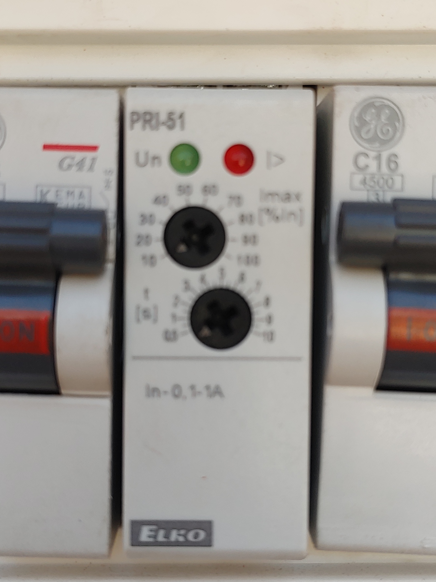

(#) sonny007 hozzászólása Jún 30, 2021 /
Sziasztok. Ez az áramfigyelő relé jól gondolom, hogy nem működik?
Mivel a zöld visszajelző sem világít rajta. Mi a kifejezett feladata?

(#) sany válasza sonny007 hozzászólására (») Jún 30, 2021 /
Nincs bekötve.
(#) sonny007 válasza sany hozzászólására (») Jún 30, 2021 /
Sejtettem onnantól kezdve, hogy nem világít a zöld visszajelző.
Ha be lenne kötve mi lenne a feladata?
Áramfigyelés a feladata. Használati útmutató.
(#) Gafly válasza sonny007 hozzászólására (») Jún 30, 2021 /
Ha jól tudom a mai jogszabályoknak megfelelően ha a gáztűzhelyt használja az ember akkor a pára elszívónak autómatikusan indulni kellene.
Ez arra lenne benne az áramkörbe?
(#) erbe válasza sonny007 hozzászólására (») Jún 30, 2021 /
Ha a gáztűzhely gázlángját használod, miből tudja az a szegény áramfigyelő, hogy melegítesz valamit?
(#) sonny007 válasza erbe hozzászólására (») Jún 30, 2021 /
Na azt nem tudom. De a sütő villanyos.
(#) sany válasza erbe hozzászólására (») Jún 30, 2021 /
Ez nem ennyire okos.
