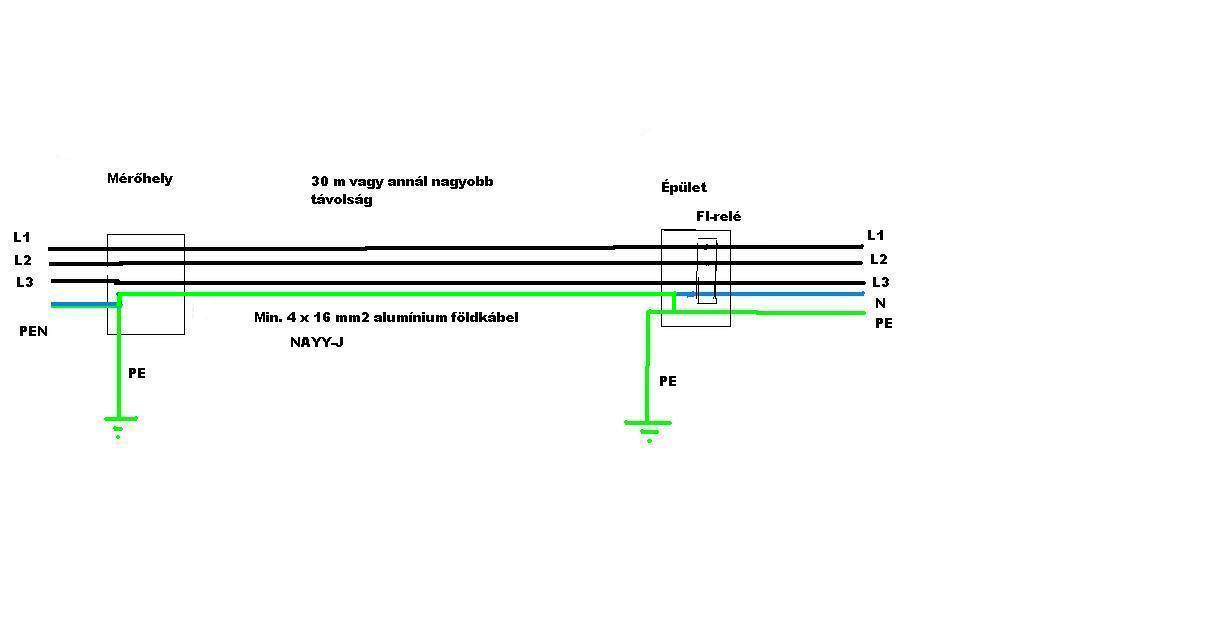

Szeretnék a lakás elosztótól külön egy C16-os kismegszakítón keresztül áramot vinni egy épületbe a föld alatt ami kb 40m-re van. Elegendő-e 3x6mm2-es réz földkábelt vinnem?
Ugyan olyan márkájú kismegszakítót nem találtam az interneten mint amilyenek be vannak építve, mekkora probléma ha más márkát használok (pl Eaton)?!
Köszönöm a segítségeket.
(#) Atis57 válasza sonny007 hozzászólására (») Jún 24, 2021 /
A kismegszakitó tipusa ---nem probléma.
A kábel elég karcsú, nagyobb kellene .
KÁBEL MÉRETEZÉS EREDMÉNYE
Megadott adatok a számításhoz:
Megengedett %-os feszültségesés: 1.5%
Hálózat típusa: 1x230V - (3 vezetős (L+N+PE) 1 fázisú)
Fogyasztó berendezés jellege: általános világítási
Fogyasztó berendezés feszültsége: 230V egyfázisú
Fogyasztó berendezés hatásos teljesítménye: 3500 Watt
Jellemző teljesítmény tényező [cosj]: 0.8
Kábel anyaga: Réz
Kábel hossza: 43 méter
Számított értékek:
Mértékadó feszültségesés értéke: 1.73 V
Berendezés villamos teljesítménye: 3500 Watt (3.5kW)
Berendezés által felvett áram: 19.02 Amper
Számított kábel keresztmetszet: 8.44 mm2
Választott kábel keresztmetszet: 10 mm2 Réz kábel
S természetesen egy elosztó Fi relével és külön földszondával.

(#) sonny007 válasza Atis57 hozzászólására (») Jún 24, 2021 /
Szia. FI relé nincs a lakás elosztóban sem. Pedig 5-6 éve lett teljesen felújjítva. A távolság miatt kellene oda is külön földszonda?
(#) yulo5310 válasza sonny007 hozzászólására (») Jún 24, 2021 /
Ártani nem árt!
(#) sonny007 válasza yulo5310 hozzászólására (») Jún 24, 2021 /
Tévedtem van FI relé a lakás elosztóban.
igen ,30m felett már kell.

(#) gyuszo válasza sonny007 hozzászólására (») Jún 24, 2021 / 2
Igen kell földelő szonda, de én a réz 3x10mm2 kábel helyett a 4x16mm2 alumínium földkábel választanám. Egyrészt az ára miatt 1800 Ft/m helyett 700 Ft/m, könnyebb a súlya és könnyebb vele dolgozni.
Azért is, mert később van lehetőséged 3 fázist is bekötni a kép szerint.

(#) gyuszo válasza sonny007 hozzászólására (») Jún 24, 2021 / 1
Ez egy 3 fázisú bekötés, az 1 fázis fele ekkora dobozban, tehát egy 150x300-ban elfér.
Ez 3x16 A-re lett készítve C kismegszakítókkal.

(#) szs válasza teglascs hozzászólására (») Jún 24, 2021 /
Miért kellene ehhez program? Tud számolni, és tudja, mit számol.
Volt a kérdés, hogy 43 m-re milyen vastag vezetéket használjon a kérdező. Teljesítményigény ugyan nem volt adva, de feltételezésnek jó (átmenetileg) a 3500W. Aztán arányosíthatunk belőle a végén...
Mint felírta:
-Megengedünk 1,5% feszültséget (feszültségesést)
-A 0, 0178 ohm/mm2 fajlagos ellenállású vezetéken
-Ami 43 méter messzire megy el, tehát oda-vissza 86 m.
-Miközben 19A-t bocsájtunk át rajta.
(A 3500W-hoz kevesebb áram tartozna, de a teljesítménytényző miatt lett 19A)
-A 1,5% a 230V-hoz képest kb 3,45V
-A 86 m 1mm2-es vezeték az 86X0,0178=kb.1,53 ohm
-19AX1,53 ohm az kb 29 V feszültség (feszültségesés)
De mi csak 3,45-öt szeretnénk maximum, ami 29/3,45, tehát kb 8,4mm2-es vezetékre van szükség.
Ha nem 3500W-ot, csak 1000-et kívánunk, 3,5ször vékonabb is elég lenne.
Ha 3-szor annyit, háromszor vastagabb.
A hozzászólás módosítva: Jún 24, 2021

Szerintem meg ez a számolás így egy vicc. Miért kellene csak 1,5%-os feszültségeséssel számolni és pláne duplázni a hosszt? Kábelhosszal számolunk. 40 méterre 16A-nak 10-es réz??? A 4-es is elég, de a 6-os biztosan!!
(#) _BiG_ válasza Tomi111 hozzászólására (») Jún 25, 2021 / 3
Duplázni kell a hosszt, mert a teljes vezetékmennyiséggel kell számolni. Visszafele az áram a dróton jön, nem vödörben...
(#) sonny007 válasza Tomi111 hozzászólására (») Jún 25, 2021 /
Tudjátok érdekes ez a keresztmetszet téma. Akár hány helyen kalkuláltattam ki a keresztmetszetet mindig más volt sőt akár hány embert kérdeztem meg mindenki mást mondott. Talán legközelebb amire a legtöbben voksoltak az a 4x16mm2-es alumínium földkábel volt az ára és a terhelhetősége miatt is és akár a későbbiekben a 3 fázis is kialakítható bár nem volt sose tervben a 3 fázis kialakítása. A fogyasztásmérő is csak 16A-ig van.
(#) sonny007 válasza gyuszo hozzászólására (») Jún 25, 2021 /
A lakáselosztónál ahol vannak befűzve a fővezetéki leágazó sorkapcsok (nulla,fázis,föld) adott pl a 4 fázis vezeték és az 5. lenne az alumínium földkábel fázis vezetéke akkor csak lecserélem egy olyanra ahol több a férőhely és utána az épülethez szintén vásárolok ilyen fővezetéki leágazó sorkapcsokat ahonnan már mehetnek tovább a 1,5mm2-2,5mm2-es vezetékek a kismegszakítóba és a Fi relébe. Plusz oda is szükség lesz földelő szonda kialakításra.
Mobilgarázs épül (horganyzott zártszelvény szerkezet + lemez oldal/és tető). A garázst is ebben az esetben rá kell kötni az érintésvédelemre (földelésre)!?
