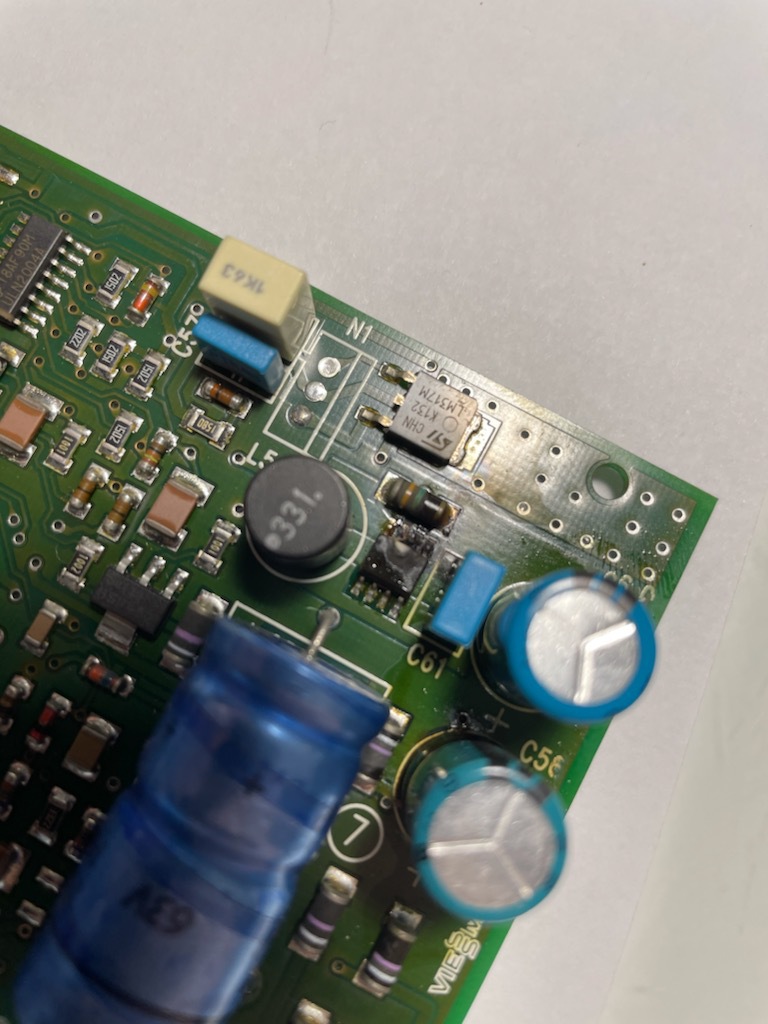

Üdv. Van egy Viessmann Vitodens 200 kazán. A paneljén elszált egy (talán stepp down) ic. A fénykép alapján esetleg valaki megtudja nézni, a sajátján, hogy milyen ic? Ha nem akkor vissza fogom rajzolni, de így egyszerübb lenne, és biztonságosabb.

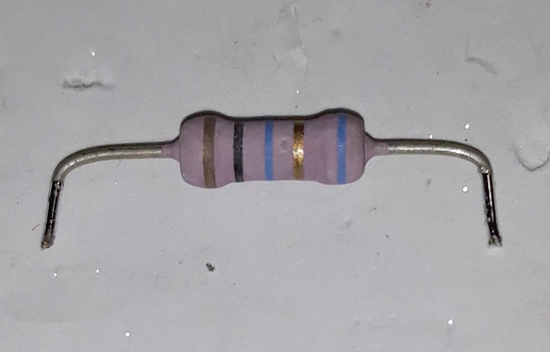

Megint került hozzám egy Ariston Egis 24ff panel (R5414822110/E) lángleszakadás hibával. Minden kondenzátor jó, a 220nF-os 175nF volt, de annak még nem kéne gondot okozzon. Viszont a lángőr elektródával sorba kapcsolt 2 ellenállásnál elakadtam. Első ránézésre jók, az egyik 100kΩ (R24 barna-fekete-sárga-arany) a másik 10MΩ, itt általában több Mega, vagy több 10M szokott lenni. Viszont a színkód alapján a 100k stimmel, a 10M-nak mértnek meg 10Ω-nak kéne legyen...barna-fekete-kék-arany-kék.
Ha ennek valóban 10Ω-nak kéne legyen, akkor jól megnyúlt és meg van a hiba. De nem merem kicserélni, nekem ez gyanús. Sajnos nincs másik panel, hogy tudjak mérni. Van valakinek ilyenje? Megmérné ezt az ellenállást (R25)?
(#) Inhouse válasza Inhouse hozzászólására (») Júl 8, 2021 /
Közben találtam egy másik megoldást a sávokra, ahol kijön a 10MΩ...akkor itt ez jó, valami más baj lesz. Az elektróda lett cserélve, nem azzal van a gond, mégis 501-eket dobál.
(#) ONKYOS válasza Inhouse hozzászólására (») Júl 10, 2021 /
A képen a panelon, egy db, 10Mohm,,/2W, és egy 100Kohm/2W, ellenállás látszik,ránézésre, párhuzamosan vannak kapcsolva,.
Nem igen van az megszakadva.
(#) vision61 válasza ONKYOS hozzászólására (») Júl 10, 2021 /
Az általad megadott ellenállás értékek jók, viszont nem párhuzamosan vannak kapcsolva.
(#) Inhouse válasza ONKYOS hozzászólására (») Júl 12, 2021 /
Igen erre jutottam én is, viszont sorban vannak.
