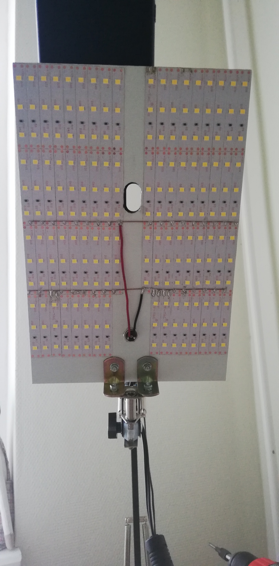

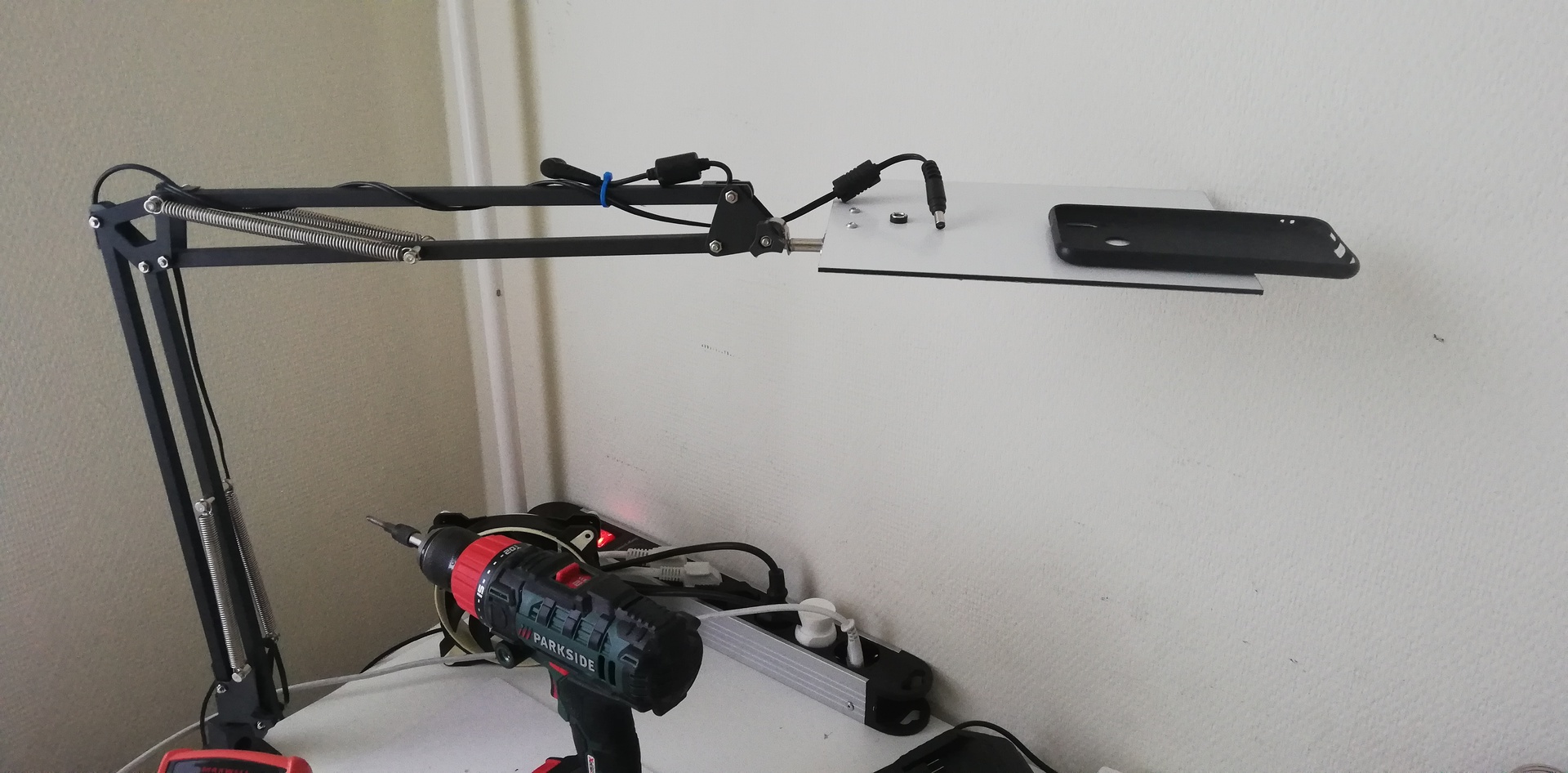

(#) Black7275 hozzászólása Júl 11, 2021 / 7
Régebbóta küzdöttem a világítással mert mindig volt valami probléma. Most sikerült megépítenem a számomra megfelelő lámpát. Az álvány az egy egyszerű IKEA-s lámpa álványa. A ledszalag az meg egy régebbi lásárlásból maradt.
(#) mek-elek válasza Black7275 hozzászólására (») Júl 11, 2021 1 / 1
Lehet, hogy az öregember beszél belőlem, de én nem olvasnék alatta sok újságot.
Igaz az én szememet már tönkretette a neon műszeréskedéskor.
(#) Alkotó válasza Black7275 hozzászólására (») Júl 11, 2021 /
A szétszedés előtti lámpával mi volt a gond? Az miért nem felelt meg a megvilágítási elvárásoknak?

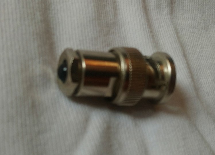

(#) Tomi20 hozzászólása Júl 11, 2021 / 6
Egy 2 órás projektet szeretnék Nektek bemutatni, ami nem más, mint egy autó távirányító teszter. Sokszor kérnek meg távirányító javításra, 90%-ban gomb hiba, de tesztelni nem tudtam, mert pl LED sem volt a távirányítón, autó meg nem volt itt. Régi, már nem működő autóriasztót bontottam, amibôl az RF vevőt használtam, a kimenetére tettem egy ledet, mutatja, hogy van-e jel. Kapott egy 9V-os elemet, ki-bekapcsoló gombot, egy szintén bontott Nokia kihangosító dobozába került

(#) bbb válasza Tomi20 hozzászólására (») Júl 11, 2021 /
Ha veszel egy SDR-t (sima rtl2832 alapú tv stick megteszi), akkor azzal szépen láthatod a jelet, amit kiad magából, s akár az is kiderülhet, hogy a megfelelő frekin működik-e
(#) Tomi20 válasza bbb hozzászólására (») Júl 11, 2021 / 3
„Ha veszel”
Szia, itt ez volt a lényeg, hogy itthon fellelhető, bontott alkatrészekből sikerült kihoznom egy számomra fontos " műszert" . Ha kiad valamit magából, az valószínűleg jó lesz.
(#) Roni72 válasza Black7275 hozzászólására (») Júl 12, 2021 /
Sajnos (szintén rövidlátóként) a magam részéről helyt kell adjak a kritikának :-I
Különösen a kínai vacakokkal kell vigyázni: vettem már olyan ledes fénycsövet (armatúrával egybeépítve), hogy ha bele se néztem, akkor is sárga csíkokat láttam a használata után, annyira kápráztatott. Ment is vadi újan a kukába. De volt olyan Ikeás lámpánk is, amiben hangulatvilágításként használtunk szintén "Ikea" 2W-os E14 LED-es fényforrást. Mit mondjak, mint a stroboszkóp: ha nyitott ujjakkal elhúztam előtte a kezemet, és eltaláltam a frekvenciát, az ujjaimat állni láttam :-O A LED fényének az UV tartalma is aggályos ("kék fény").
Engem komolyan érdekelne, ha valaki tudna ajánlani józan árú műszert villogás-, UV/kék fény-, spektrum stb. mérésére.
(#) Gafly válasza Tomi20 hozzászólására (») Júl 12, 2021 / 11
Igazad van, tapasztalataim szerint is a távirányitó javitás nem kódvissztafejtésből szokott állni.
Hasonlót én is csináltam, IR távirányitókhoz.
Sokan nem tudják, hogy az IR LED fényelemként is működik, valamint pont illeszkedik elektromosan az oszcilloszkóp 1 MOhm-os bemenetéhez, és mechanikusan pont belefér egy BNC dugóba. Tárolós szkóppal meg vissza is lehet olvasni a biteket.

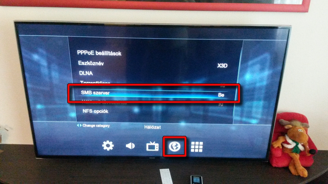

Beüzemeltem a projektort is: bár erről a távolságról jó, ha 32"-os képet produkál - azt viszont brutális fényességgel. A projektort egy Mede8er médialejátszó hajtja meg, aminek az optikai kimenete van rákötve a miniDSP-re. SzVSz egy kisebb moziterem nem szégyenkezne ezzel a rendszerrel

A Mede8er médialejátszóról pár keresetlen szó. Azoknak a gyűjtőknek, akiknek a HD minőség nem szempont (bár azt is tudja, akár 3D-ben is), és egy kiforrott, viszonylag olcsó (már csak használtan kapható, cca. 15-20eFt), jól kezelhető lejátszóra vágynak, ezek a készülékek főnyeremény számba mennek A két leggyakoribb modell a 600-as (MED600X3D) és az 1000-es (MED1000X3D): ezek passzív hűtésűek, csak a 800-asban van egy gonosz kis hűtőventilátor, ami miatt nem volt népszerű. Az egyes modellek csak a csatlakozási lehetőségekben különböznek, a chipset (Realtek RTD1186, 750MHz + 512MB RAM), a szoftver, és a távirányító is ugyanaz. A 600-ason csak optikai digitális hangkimenet (Toslink) van, és csak USB 2.0 csatlakozás. A bépített WiFi kártya mindkét modell esetében opció: de nekem gyakran szakadozik vele a lejátszás, emiatt nem ajánom (természetesen kikapcsolható, ha benne is van). A nagyobbik modellbe (amelynek egy kissé szerencsétlen, aluöntvény "gofrisütő" formát adtak) bele lehet tenni egy 2,5"-os vagy akár 3,5"-os SATA merevlemezt (max. 4TB). A kisebbikhez USB-vel csatlakoztatható külső HDD: 2 port is van, tehát 2x500mA betáplálás is megoldható. Kikapcsoláskor az USB-s HDD is lekapcsol. Természetesen LAN csatlakozó is van, méghozzá gigabites sebességű: ezen át elérhető a hálózaton bármely, Windows kompatibilis SMB protokollt szolgáltató fájlszerver (NAS). (Nálam ez egy pendrive-ról futtatott NAS4free, új nevén XigmaNAS oprendszeres régi PC: ez is egy kiváló megoldás a méregdrága gyári NAS-ok helyett, a téma önmagában is megérne egy bejegyzést.) Sőt: a médialejátszó a rácsatlakoztatott merevlemezt maga is képes SMB protokollal a hálózaton megosztani, így egy ugyan nem túl gyors, de gyakorlatilag ingyenes szerverhez jutunk, amit akár androidos mobiltelefonnal (Total Commander + LAN plugin), WiFi-n keresztül egyszerűen el lehet érni.
A nagyobbik modell kapott koax digitális SPDIF audio kimenetet is, és van egy USB 3.0 csatlakozója is, amelyen át kvázi pendrive-ként kezelhető a beépített HDD. Óriási előny, hogy az NTFS fájlrendszert kezeli, így a winchester Windows kompatibilis marad.
A távirányító (bár a háttérvilágítás miatt csábító) számomra nem ergonomikus, így egy Amiko USB-n keresztül programozható távirányítót használok helyette (ez is egy kiváló darab, akár még egy bejegyzés témája lehetne). Az 1000-es modell esetében elvileg lehetséges külső infra vevőt csatlakoztatni, és magát a készüléket eldugni: de nekem még nem sikerült ezzel kompatibilis infra vevőt találnom.
A gyári felhasználói felület (ami nagyon fontos, nem android, hanem valamilyen Linux származék) grafikája eléggé ázsiai ízlés(telenség): szerencsére könnyen cserélhető, és rengeteg téma van fent a neten. Magyar menü is van, elég jól lefordítva. Van egy "kedvencek" oldal, ami akár a kezdőképernyő is lehet: ide lehet kitenni különböző könyvtárakra mutató ikonokat, vagy lehet akár csak szimpla szöveges megjelenítés. A zenelejátszó funkció nem egy nagy "diriduri", de legalább a borítóképeket behozza, és alapfunkciókra képes. A filmeknél jó lett volna egy lehetőség egy-egy saját kommentet beírni, de sajnos ezt nem támogatja :-/ Szinte minden formátumot lejátszik: amit biztosan nem, az a DivX, mivel az jogdíjas. De vannak programkák, amivel a videofájlban át lehet írni a típust XviD-re (ami ingyenes), és máris játssza. A filmes lejátszás lehetőségei (hangsávok, feliratok, időpontra ugrás stb.) minden szempontból kiválóak, nem okoz csalódást. A képminőség számomra tökéletes, a hang elfogadható: egy külső DAC azért sokat lendíthet rajta (de csakis a digitális audio kimenetre kötve, mert az USB csatlakozására kötött DAC-ot nem kezel).
Aki mélyebben belemerül a Mede8er "hackelésébe", sokmindent ilyesmit találhat még a neten.
Ha valakinek kérdése van a fentiekkel kapcsolatban bármiről, szívesen segítek.
