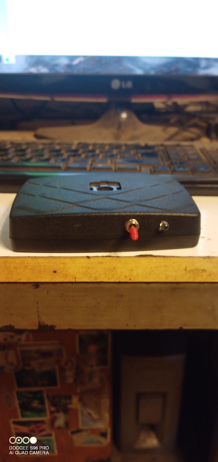

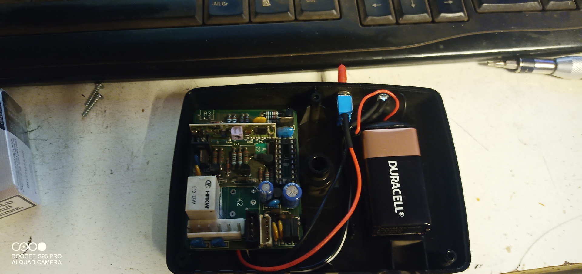

Egy 2 órás projektet szeretnék Nektek bemutatni, ami nem más, mint egy autó távirányító teszter. Sokszor kérnek meg távirányító javításra, 90%-ban gomb hiba, de tesztelni nem tudtam, mert pl LED sem volt a távirányítón, autó meg nem volt itt. Régi, már nem működő autóriasztót bontottam, amibôl az RF vevőt használtam, a kimenetére tettem egy ledet, mutatja, hogy van-e jel. Kapott egy 9V-os elemet, ki-bekapcsoló gombot, egy szintén bontott Nokia kihangosító dobozába került

Ha veszel egy SDR-t (sima rtl2832 alapú tv stick megteszi), akkor azzal szépen láthatod a jelet, amit kiad magából, s akár az is kiderülhet, hogy a megfelelő frekin működik-e

Szia, itt ez volt a lényeg, hogy itthon fellelhető, bontott alkatrészekből sikerült kihoznom egy számomra fontos " műszert" . Ha kiad valamit magából, az valószínűleg jó lesz.

Igazad van, tapasztalataim szerint is a távirányitó javitás nem kódvissztafejtésből szokott állni.
Hasonlót én is csináltam, IR távirányitókhoz.
Sokan nem tudják, hogy az IR LED fényelemként is működik, valamint pont illeszkedik elektromosan az oszcilloszkóp 1 MOhm-os bemenetéhez, és mechanikusan pont belefér egy BNC dugóba. Tárolós szkóppal meg vissza is lehet olvasni a biteket.

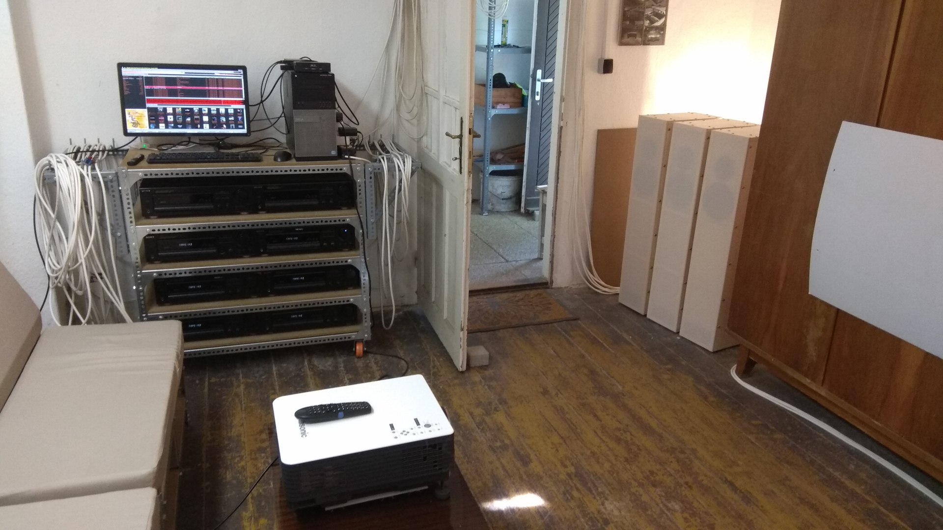

Beüzemeltem a projektort is: bár erről a távolságról jó, ha 32"-os képet produkál - azt viszont brutális fényességgel. A projektort egy Mede8er médialejátszó hajtja meg, aminek az optikai kimenete van rákötve a miniDSP-re. SzVSz egy kisebb moziterem nem szégyenkezne ezzel a rendszerrel

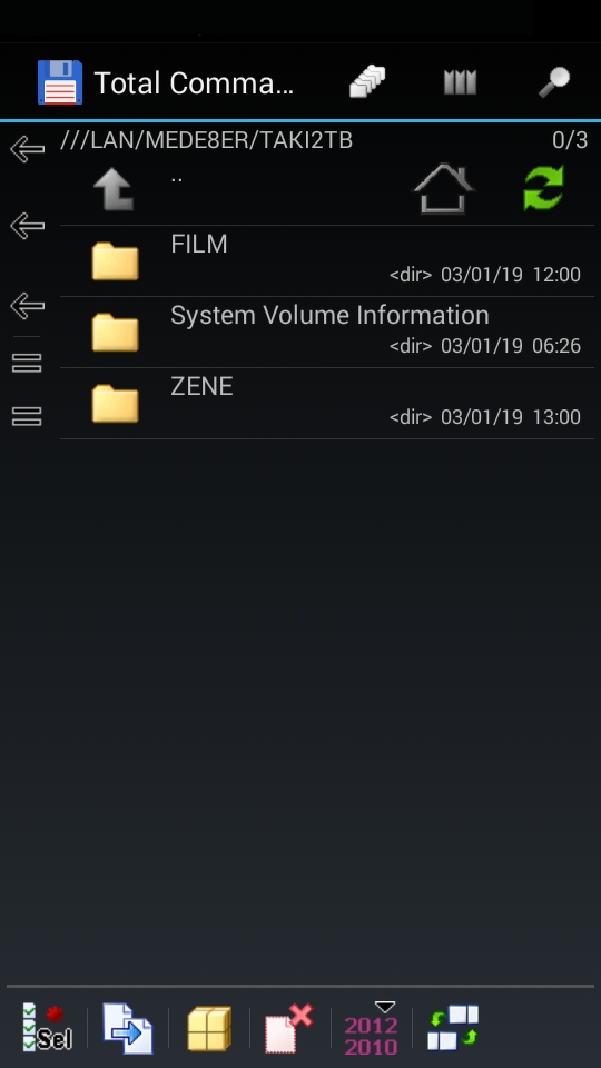

(#) Roni72 hozzászólása Júl 15, 2021 / 5

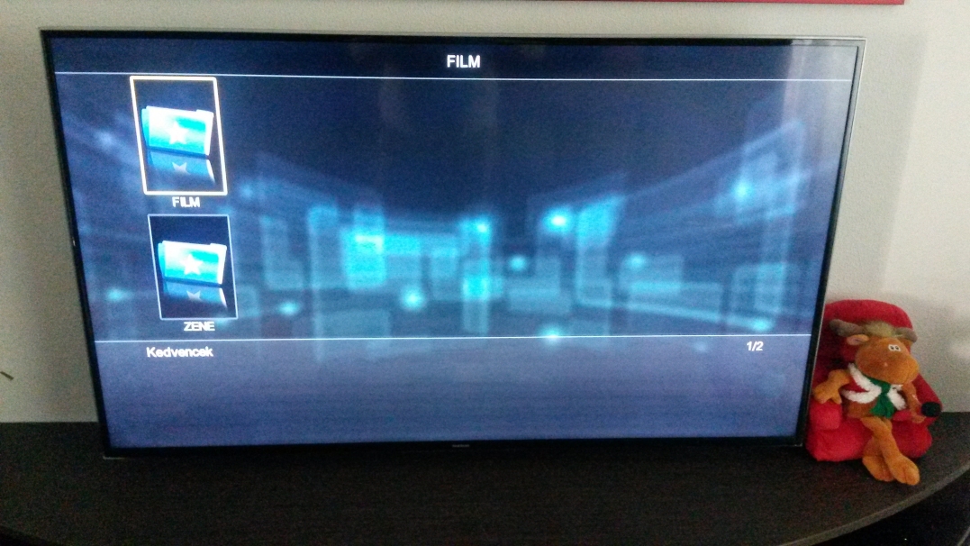

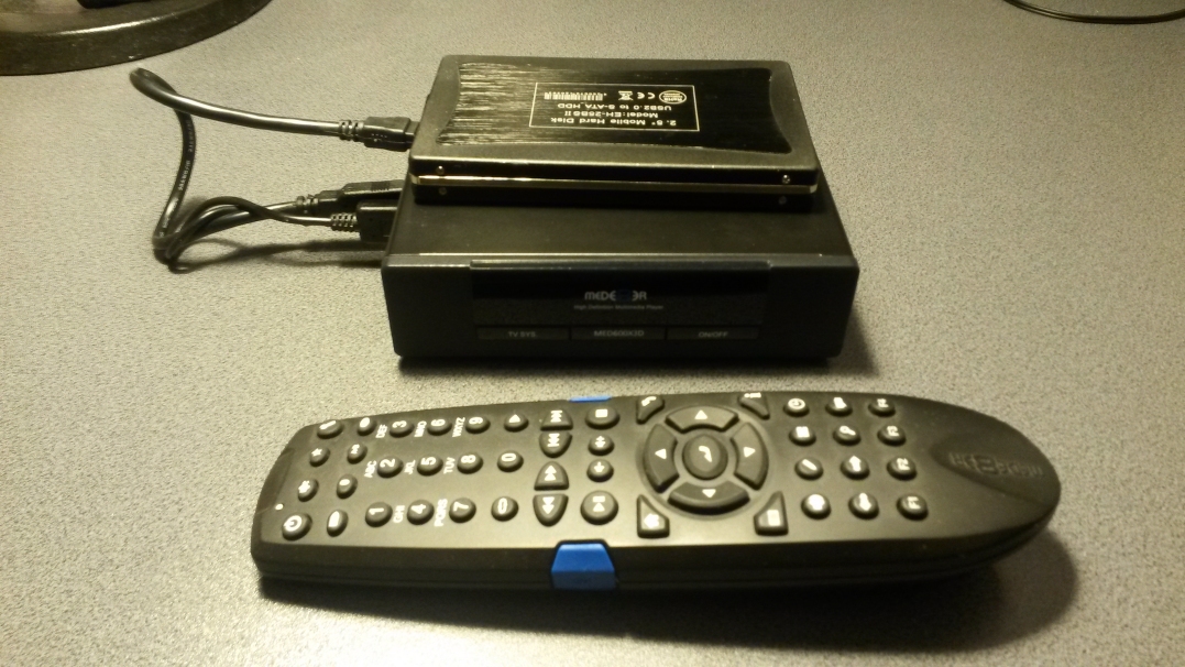

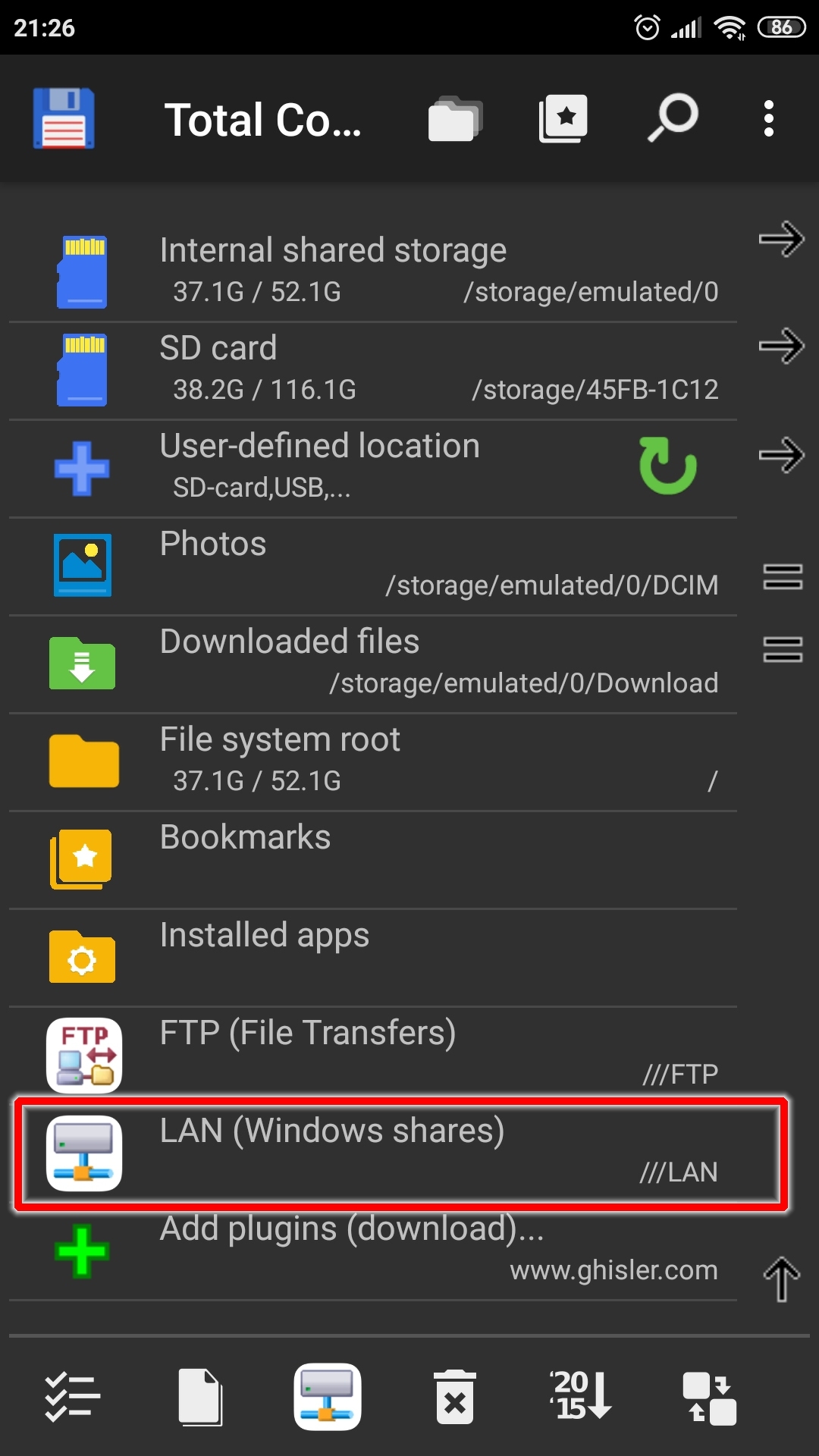

A Mede8er médialejátszóról pár keresetlen szó. Azoknak a gyűjtőknek, akiknek a HD minőség nem szempont (bár azt is tudja, akár 3D-ben is), és egy kiforrott, viszonylag olcsó (már csak használtan kapható, cca. 15-20eFt), jól kezelhető lejátszóra vágynak, ezek a készülékek főnyeremény számba mennek A két leggyakoribb modell a 600-as (MED600X3D) és az 1000-es (MED1000X3D): ezek passzív hűtésűek, csak a 800-asban van egy gonosz kis hűtőventilátor, ami miatt nem volt népszerű. Az egyes modellek csak a csatlakozási lehetőségekben különböznek, a chipset (Realtek RTD1186, 750MHz + 512MB RAM), a szoftver, és a távirányító is ugyanaz. A 600-ason csak optikai digitális hangkimenet (Toslink) van, és csak USB 2.0 csatlakozás. A bépített WiFi kártya mindkét modell esetében opció: de nekem gyakran szakadozik vele a lejátszás, emiatt nem ajánom (természetesen kikapcsolható, ha benne is van). A nagyobbik modellbe (amelynek egy kissé szerencsétlen, aluöntvény "gofrisütő" formát adtak) bele lehet tenni egy 2,5"-os vagy akár 3,5"-os SATA merevlemezt (max. 4TB). A kisebbikhez USB-vel csatlakoztatható külső HDD: 2 port is van, tehát 2x500mA betáplálás is megoldható. Kikapcsoláskor az USB-s HDD is lekapcsol. Természetesen LAN csatlakozó is van, méghozzá gigabites sebességű: ezen át elérhető a hálózaton bármely, Windows kompatibilis SMB protokollt szolgáltató fájlszerver (NAS). (Nálam ez egy pendrive-ról futtatott NAS4free, új nevén XigmaNAS oprendszeres régi PC: ez is egy kiváló megoldás a méregdrága gyári NAS-ok helyett, a téma önmagában is megérne egy bejegyzést.) Sőt: a médialejátszó a rácsatlakoztatott merevlemezt maga is képes SMB protokollal a hálózaton megosztani, így egy ugyan nem túl gyors, de gyakorlatilag ingyenes szerverhez jutunk, amit akár androidos mobiltelefonnal (Total Commander + LAN plugin), WiFi-n keresztül egyszerűen el lehet érni.
A nagyobbik modell kapott koax digitális SPDIF audio kimenetet is, és van egy USB 3.0 csatlakozója is, amelyen át kvázi pendrive-ként kezelhető a beépített HDD. Óriási előny, hogy az NTFS fájlrendszert kezeli, így a winchester Windows kompatibilis marad.
A távirányító (bár a háttérvilágítás miatt csábító) számomra nem ergonomikus, így egy Amiko USB-n keresztül programozható távirányítót használok helyette (ez is egy kiváló darab, akár még egy bejegyzés témája lehetne). Az 1000-es modell esetében elvileg lehetséges külső infra vevőt csatlakoztatni, és magát a készüléket eldugni: de nekem még nem sikerült ezzel kompatibilis infra vevőt találnom.
A gyári felhasználói felület (ami nagyon fontos, nem android, hanem valamilyen Linux származék) grafikája eléggé ázsiai ízlés(telenség): szerencsére könnyen cserélhető, és rengeteg téma van fent a neten. Magyar menü is van, elég jól lefordítva. Van egy "kedvencek" oldal, ami akár a kezdőképernyő is lehet: ide lehet kitenni különböző könyvtárakra mutató ikonokat, vagy lehet akár csak szimpla szöveges megjelenítés. A zenelejátszó funkció nem egy nagy "diriduri", de legalább a borítóképeket behozza, és alapfunkciókra képes. A filmeknél jó lett volna egy lehetőség egy-egy saját kommentet beírni, de sajnos ezt nem támogatja :-/ Szinte minden formátumot lejátszik: amit biztosan nem, az a DivX, mivel az jogdíjas. De vannak programkák, amivel a videofájlban át lehet írni a típust XviD-re (ami ingyenes), és máris játssza. A filmes lejátszás lehetőségei (hangsávok, feliratok, időpontra ugrás stb.) minden szempontból kiválóak, nem okoz csalódást. A képminőség számomra tökéletes, a hang elfogadható: egy külső DAC azért sokat lendíthet rajta (de csakis a digitális audio kimenetre kötve, mert az USB csatlakozására kötött DAC-ot nem kezel).
Aki mélyebben belemerül a Mede8er "hackelésébe", sokmindent ilyesmit találhat még a neten.
Ha valakinek kérdése van a fentiekkel kapcsolatban bármiről, szívesen segítek.

Nem tudom, olvastad-e a fejlécben, miről szól ez a téma? Vagy én gondolok valamit rosszul, s ezeket a kütyüket te fejlesztetted? (dsp; projektor; médialejátszó stb.) Ha igen, szívből gratulálok, de egyébként elég téma-idegenek a posztjaid…

Amit építettem, az egy komplett elektroakusztikai rendszer. Vannak benne egyedi fejlesztések, és van persze készen vett komponens is, amiket itt-ott módosítani kellett akár "szoftveresen", akár "hardveresen": mert a gyártók (fejlesztők) sohasem komplett rendszerben gondolkodnak, csakis egy piaci rést akarnak betömni a saját termékükkel. A mai globalizált világban már minimális az esély arra, hogy bárki bármi olyan komoly dolgot feltaláljon, amit máshol már ne gyártanának: marad az, hogy a legjobb tudásunk, és az összekapart információk segítségével alkalmazzuk a sok elénk szórt holmit.

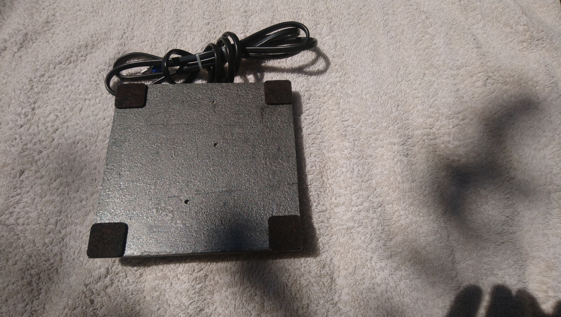

(#) Gafly hozzászólása Júl 21, 2021 / 5
Elkészült, lehet jönni érte...
(#) Gery78 válasza Gafly hozzászólására (») Júl 21, 2021 /
Hűű ez nagyon szuper, jól kitaláltad. Klasszul fog működni a szívópákával. Neki is álltam folytatni a szivattyút.
(#) SzervízMacska válasza Gafly hozzászólására (») Júl 21, 2021 /
Igazán szép lett, de… Ezek a fali kapcsolók nem lábbal való nyomkodásra lettek kitalálva. Léteznek ennél masszívabb nyomógombok, ha már gyári megoldás kell. Vagy ott vannak a szintetizátorokhoz használatos kapcsoló pedálok. Mi annak idején két üvegszálas nyáklap közé szigetelő anyagú távtartót téve készítettünk gyakorlatilag elnyűhetetlen pedálokat. Az érintkezők csavarok voltak, de lehetett volna szegecs, vagy bármi egyéb, mi alkalmas és van “raktáron”. Amúgy a kivitelezés tetszetős, de a tartóssággal kapcsolatban kétségeim vannak.
