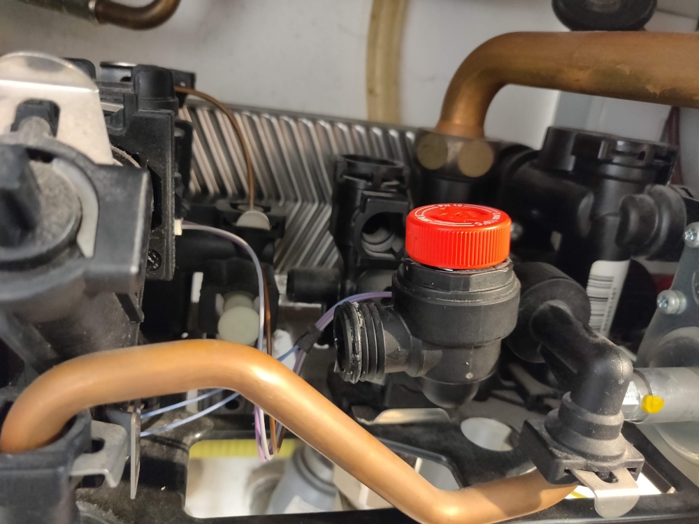

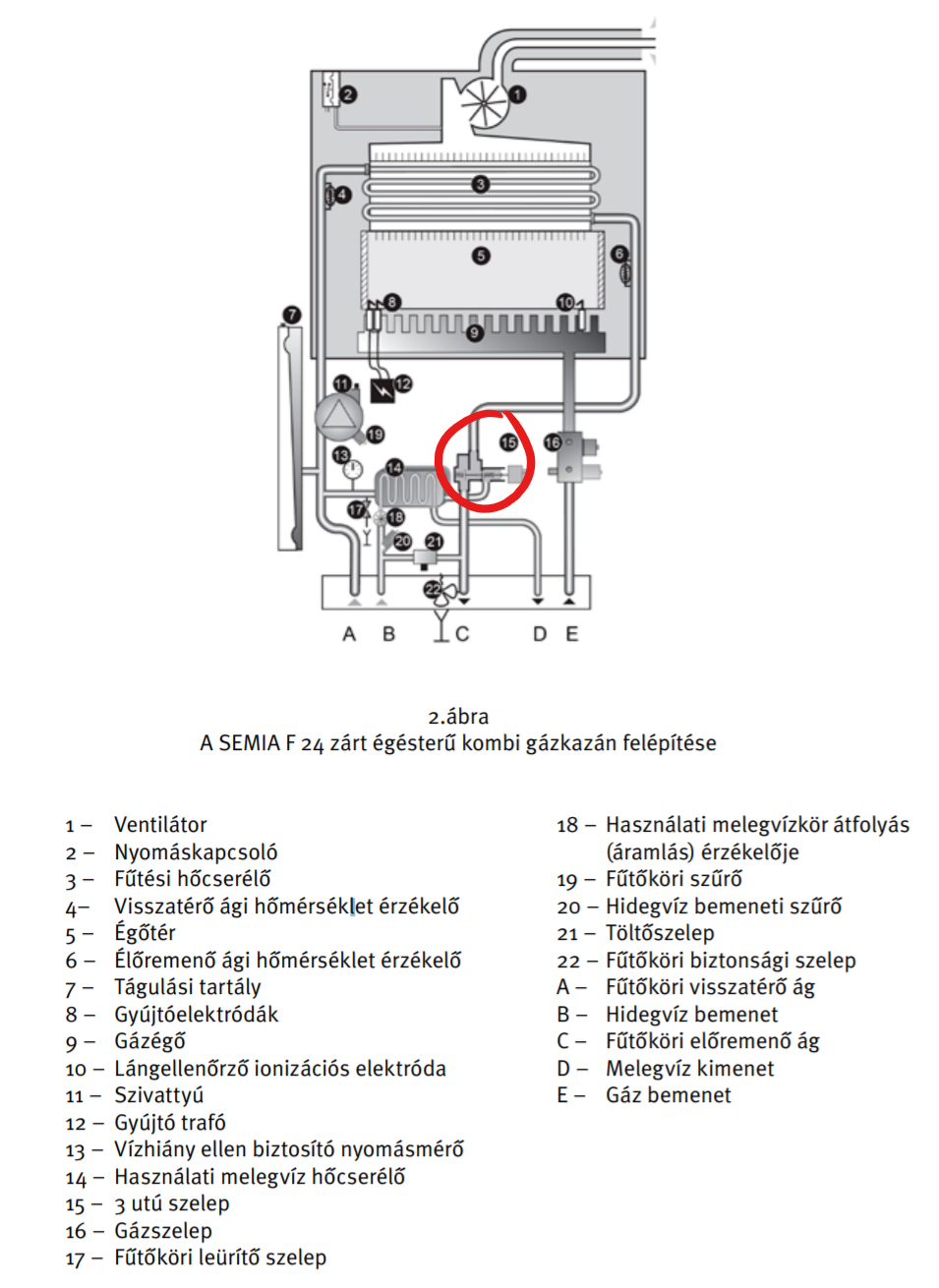

(#) wilika hozzászólása Júl 14, 2021 /
Sziasztok, hátha valaki tud segíteni megérteni, hogy mi baja a kazánunknak; (előre is nagyon köszi, minden ötletet)
Egy semia f24-ről van szó, a gázszelepe már volt, hogy csak durvább perkusszív karbantartásra (fakanállal vertem) nyitott ki újra egy nyaralás után, de működik.
Tegnap viszont valamiért felment a fűtőkör nyomása 3 bar-ra (nem fűtünk május óta), kinyitott a 3 utas váltószelepen a kis biztonsági szelep és eláztatta maga alatt a csempét.
A baj az, hogy azóta nem is hajlandó rendesen visszacsukódni, folyamatosan csöpög, és ha befogom az ujjammal, érzem is, hogy nyomja. Leeresztettem 2 bar alá a rendszert (a kis piros sapkát eltekertem a szelepen), de végül a csöpögést csak úgy tudtam elállítani, hogy a fűtőköri előremenő csövön lévő csapot elzártam. (egy darabig még nem fűtünk, szóval őszig nem gáz, mert melegvizet csinál rendesen)
A piros sapkás kis biztonsági szelepbe ragadhatott valami, esetleg máshol keresendő a baj?
(#) jpuskas99 válasza wilika hozzászólására (») Júl 14, 2021 /
Szia! Talán a fűtőkör nyomása csak annak az ábrádon 21 számmal jelölt feltöltőszelep hibája miatt emelkedhetett magasra, vagyis átenged és túltölt, majd azután a 3 bar-os biztonsági értelemszerűen lefúj. Először a feltöltőszelepet próbálnám kissé megjáratni, az alá is kerülhetett valami anyag.
A tágulási tartály feltöltöttsége az rendben van?

(#) wilika válasza jpuskas99 hozzászólására (») Júl 15, 2021 /
Bevallom, azt még sosem néztem, megpróbálom majd ellenőrizni.
A töltőszelep működik, pár nappal előtte töltöttem rá picit, mert egy bar alá ment valamivel a nyomás, de majd még megráncigálom kicsit, illetve megpróbálom esetleg a védőszelepet is kicsit átjáratni, hátha csak retkes.
