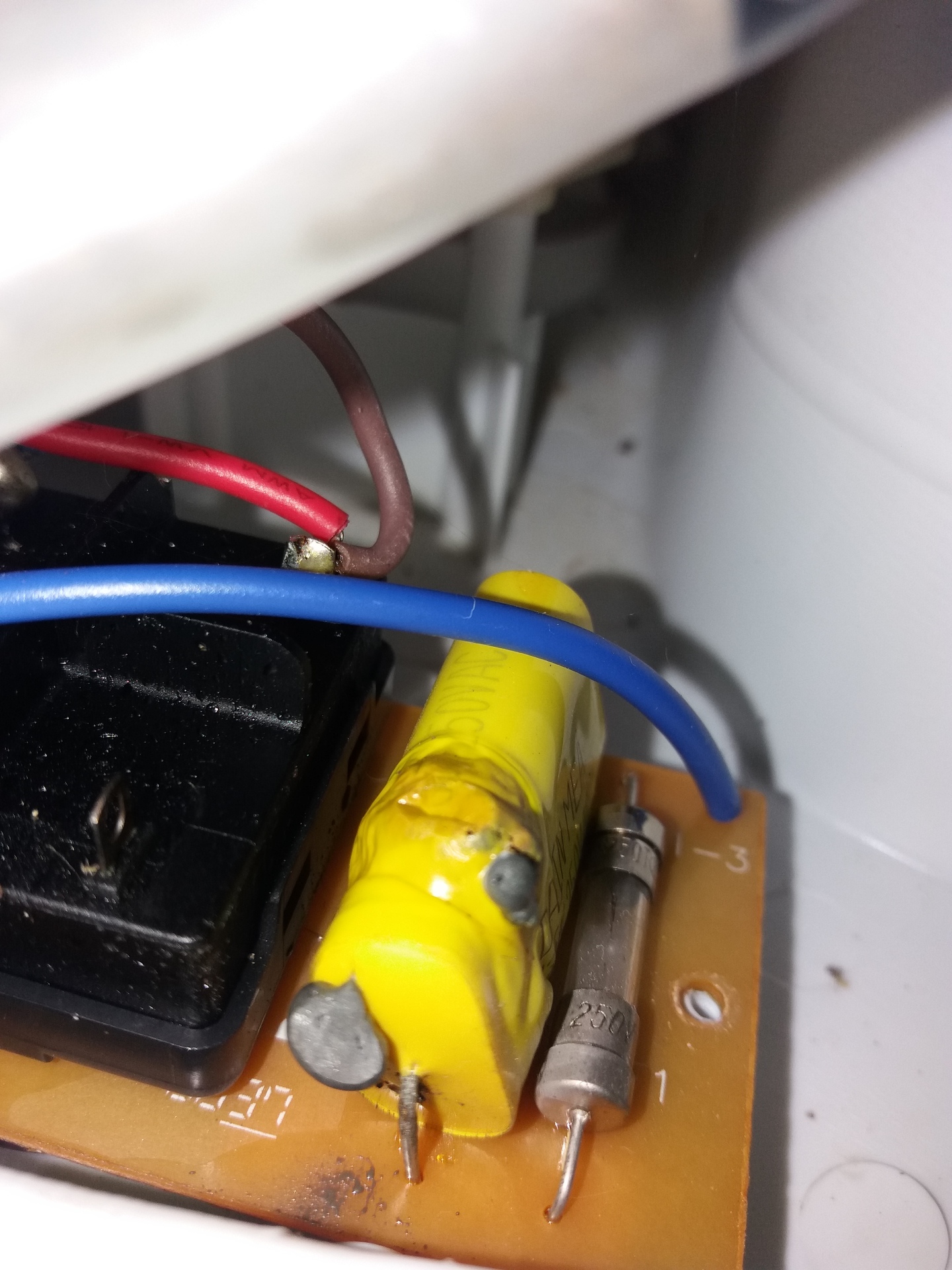

Sziasztok! Anyósom anyukájának a lábmasszírozós gépét kellene megjavítanom. Az egyik alkatrész szét van égve és azt szeretném megtudni, hogy mi a megnevezése? Légyszíves írjátok meg, hogy micsoda, hogy be tudjam szerezni.
Köszönöm szépen!

Ránézésre ez egy 330 nF/250V -os kondenzátor. De, ha ez így szétégett, akkor ott más baj is lesz és a kondicsere nem biztos hogy orvosolja a hibát. De ha már veszel, inkább 400V -osat vegyél ...

Ez egy 3,3 µF / 250V-os bipoláris kondenzátor...szerintem...

Ha 330nF- os lenne, akkor 334 lenne a kódja.

3,3µF-os poliészter film kondenzátor. A 335K feliratban az 5 a nagyságrend, ezért 3,3µF (ha 334 lenne, akkor lenne 330nF), a K pedig a 10%-os tűrés. Szerintem is tisztázni kellene a funkciót. Ha motor segédfázis kondenzátor, szerintem is 400V-os motor üzemi kondit vegyél bele.
(#) Gafly válasza Peter65 hozzászólására (») Júl 28, 2021 / 1
De legalábbis X2 jelzésűt.
Ránézésre tápellátásra szolgál és a biztositék nem szakadt meg, tehát kis szerencsével a kondenzátor cseréjével megúszható a javitás.
Különösen ha Ohm mérővel szakadt a kondenzátor, és nem zárlatos...

Ha csak szakadt a kondi - ami igen valószínű - attól még működhetne a szerkezet, ha nem a segédfázit biztosítja ...

Azért nézd meg a motor nincs-e megégve, segedfázis nélkül nem forog és leég.

Hát jó kérdés, de ha zavarszűrő lenne a bizti kiment volna, ha meg sebesség állító kondi, akkor sem sokkal jobb a helyzet.
(#) vision61 válasza antiktelefon hozzászólására (») Júl 28, 2021 /
Zavarszűréshez nem igazán szokott lenni µF-os kapacitás a 230 V-os részen ezekben az egyszerű készülékekben.
Szerintem is két alkalmazása lehet itt, az egyik a motor segédfázis kondenzátora (állandó üzemre azért elég alacsony a feszültsége), vagy ami valószínűbb, a soros kondenzátoros táp.

Zavar szűréshez kerámia kondit szokás használni és nem kell egy ekkora "ló". Én fázisjavítónak vagy segédfázisnak gondolom - így látatlanban. Ha lábmasszírozóban van, akkor abban kell lennie agy motornak vagy tekercsnek. Ha tekercs van benne ahhoz nem kell segédfázis ... De ez így olyan, mintha azt találgatnánk milyen lesz a jövő Perpetum Mobil -ja.
Ha motor van benne, meg kell győződni a tekercs(ek) épségéről. Egyébként az új kondi is gyorsan gallyra mehet.
(#) Epu2 válasza Egri Frédi hozzászólására (») Júl 28, 2021 /
Ha a kondit direktbe közöd a hálózatra, akkor sem mehet tönkre. Ha táp előtét, akkor van benne csúcsot csökkentő ellenállás. Ha segédfázis kondi, akkor szerintem nem bírta a feszültséget.
