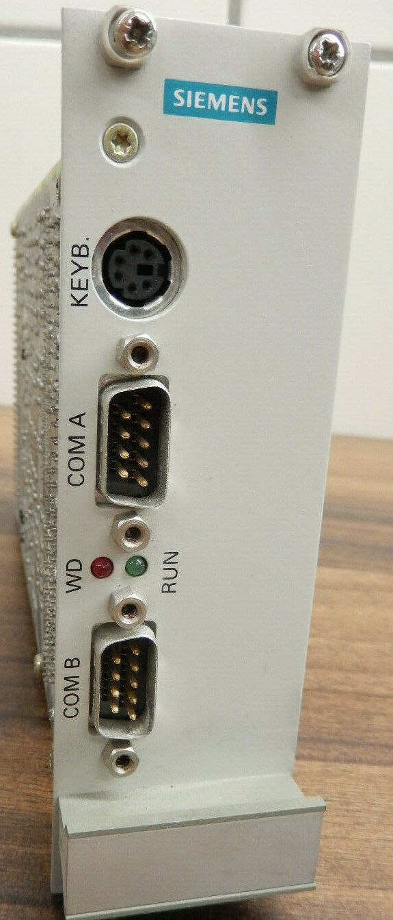

Feneke?
(#) Régi motoros válasza tpeter91 hozzászólására (») Júl 29, 2021 /
Talán itt érdeklődj.
Ha szerencséd van, tudnak felvilágosítást adni.
De így ránézésre ez nem egy mai darab, lehet valami spéci keyboard dukál hozzá, főleg ha ipari szektorban használt gépről van szó.
Ha túl nagy mázlid van, talán jó hozzá az AT keyboard, akkor csinálhatsz hozzá átalakítót,
a barátod rengeteg képet kínál hozzá.
Ha nem tud senki semmi használhatót, próbálj hozzáférni és beazonosítani a csatlakozóra menő vezetékeket. Ha a táp és test megvan, mérd meg hány voltos, még az is lehet az se stimmel.
Ha igen, és van még másik két vezeték (KBCLOCK / KBDATA) akkor saját felelősségre próbálkozhatsz egy normál AT-s billentyűzettel.

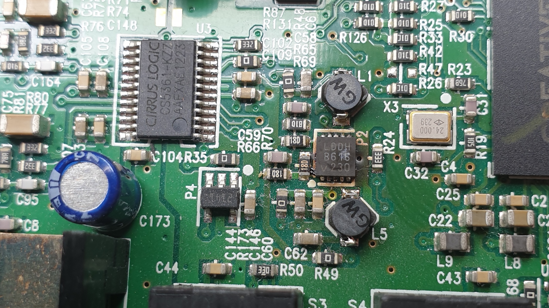

A képen látható 10 làbú csoda mi lehet? A hangkártyámban meghalt....
(#) antiktelefon válasza Sanyesz5 hozzászólására (») Júl 29, 2021 / 2
Ránézésre dupla dcdc konverter, kikereshetem a pontosat, de szenes alatta a nyák és vagy a kimenetén volt zárlat, vagy jó eséllyel a bemenetet kiengedte a kimenetei fele, nem biztosan érdemes javítani.
(#) Sanyesz5 válasza antiktelefon hozzászólására (») Júl 29, 2021 /
Mindig meleg volt a kártya azon a ponton 8 éve ment folyamatosan, lehet hogy nem megfelelő tervezés, usb-s külső kártya olyan nagy feszültséget nem nem engedhetett tovább. Eléggé drága, megérne egy próbát feléleszteni
Hát ha leszeded a tekercseket és multival megkeresheted hova mennek a tápok, lehet segít pár ic adatlap a tápfszültségeket meghatározni, vagy egy másik ilyet keresel és mérsz rajta, akkor labortápról lehet éleszteni.
A fenti linken szereplő alkatrésznek fejtették meg, hát nem tudom....
(#) antiktelefon válasza Sanyesz5 hozzászólására (») Júl 29, 2021 / 1
Fix kimenetű, egyszerű lesz. Leszeded az ict hot airrel, a tekercsek helyén meg tápról megküldöd, persze áramkorláttal.

(#) killbill válasza Sanyesz5 hozzászólására (») Júl 29, 2021 /
„usb-s külső kártya olyan nagy feszültséget nem nem engedhetett tovább.”
Hát... 5V megy be a kártyába, mondjuk 1.2V ment ki a DC/DC konverterből.. Az azért elég nagy, nem? Több mint négyszeres. De, ha csak 3.3V-os logikát táplált, akkor is sanszos, hogy ott más is sérült. Vissza kell rajzolni a két visszacsatolást, hogy mekkora ellenállások vannak benne. Abból ki lehet számolni, hogy mekkora feszültségeket állított elő ez a táp IC.

Ilyesmi ic ha megég, alatta a nyák sokszor vezetővé válik, a nyák kikapargatása után az adatlapi 2.5V és 1.8V-okkal óvatosan meg lehet próbálni éleszteni, ha működik lehet praktikusabb külön kis kínai nyákra felépített konvertert használni, vannak elég kis zajú profi darabok.
killbill: adatlap szerint fix kimenetű dcdc konverter, így ez most viszonylag könnyű lesz.

(#) uniman válasza tpeter91 hozzászólására (») Júl 29, 2021 /
Ez egy ipari PC, pl. CNC vezérlő is lehetne...na de miből gondolod, hogy az egy "billentyűzet csatlakozás" lenne? Hiszen ott van rajta a fólia tasztatúra...

(#) killbill válasza antiktelefon hozzászólására (») Júl 30, 2021 /
A linkelt adatlapon (LTC3407) mindket kimenetrol negativ visszacsatolassal allitjak be a kivant kimeneti feszultseget. Tehat nem fix kimenetű. Vagy más IC van a panelon, mint, amit Sanyesz5 belinkelt.
(#) killbill válasza killbill hozzászólására (») Júl 30, 2021 /
Az alsó részen mindkét ellenállás 150 k, ebből 1.2 V lesz. A felső részen 68.1 k / 15 k az osztó, ez 3.324 V-ot eredményez.
(#) killbill válasza Sanyesz5 hozzászólására (») Júl 30, 2021 /
Valójában ez a pontos típus.

(#) Sanyesz5 hozzászólása Júl 30, 2021 /
killbill-nek köszönöm, két laportáppal életre kelt, már csak az a kérdés hogy a 3,3 és az 1.2 voltot mivel állítsam elő az 5 voltból, regulator? Feszültség osztó?
(#) killbill válasza Sanyesz5 hozzászólására (») Júl 30, 2021 / 1
Az LTC3407A típusú IC-t javasolnám. Azt elég csak beforrasztani a rossz helyére. Itt lehet is kapni.
Egy 3,3 voltos regulator, és egy 1.2 voltra belőtt lm350-el tökéletesen megy, köszönöm a segítséget

(#) uniman válasza nedudgi hozzászólására (») Júl 30, 2021 /
Valóban...CSAKHOGY ez a csati a készülék hátuljába bedugott kártyamodul előlapján található !
Nem ott ahol a kérdező mutatta...azaz 3 keyboard egy PC-n szokatlan lenne.
(#) nedudgi válasza uniman hozzászólására (») Júl 30, 2021 /
A háromból egy nem tekinthető teljes billentyűzetnek.
A bedugott kártyamodul lehet akár egy másik processzor(számítógép), saját billentyűzettel.
(#) antiktelefon válasza killbill hozzászólására (») Júl 30, 2021 /
Valóban, egy másik adatlap meg volt nyitva mellé és rosszra taboztam
De akkor ezt jól megúszta ez a hangkártya, nem igazán voltak jó esélyei iylen égéssel, mondjuk az 500mA-es USB korlát lehet segített.
Sanyesz5: ha még nem rendeltél volna tőlük, mausel hu-nak írj egy emailt és berendelik neked.
A hozzászólás módosítva: Júl 30, 2021
(#) Sanyesz5 válasza antiktelefon hozzászólására (») Júl 30, 2021 /
Nem életem legszebb munkája, de tökéletesen megy, az lm350 épp langyos, a 3,3v regulator nem melegszik.
(#) antiktelefon válasza Sanyesz5 hozzászólására (») Júl 30, 2021 /
Másik tekercset szedd ki mindenképpen és a nyákot éles sniccerrel kapard ki, az ilyen égés 200ohm körül van, idővel csökkenni tud az ellenállása.
Én is követtem el hasonlót, nem vészes ez, azért nem szép, de funkcionális.
Valószínűleg az opampok és a konverterek más tápról és referenciáról mennek, így ha a földelést jó helyre kötötted be, nem kéne gondot okozzon.
