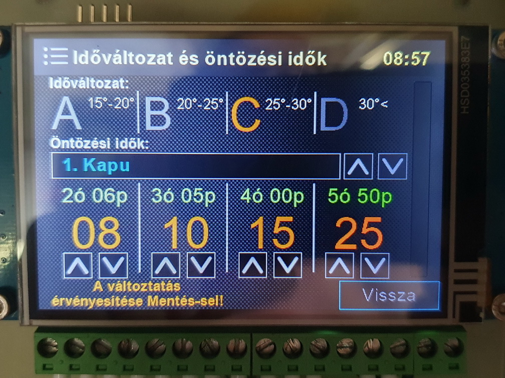

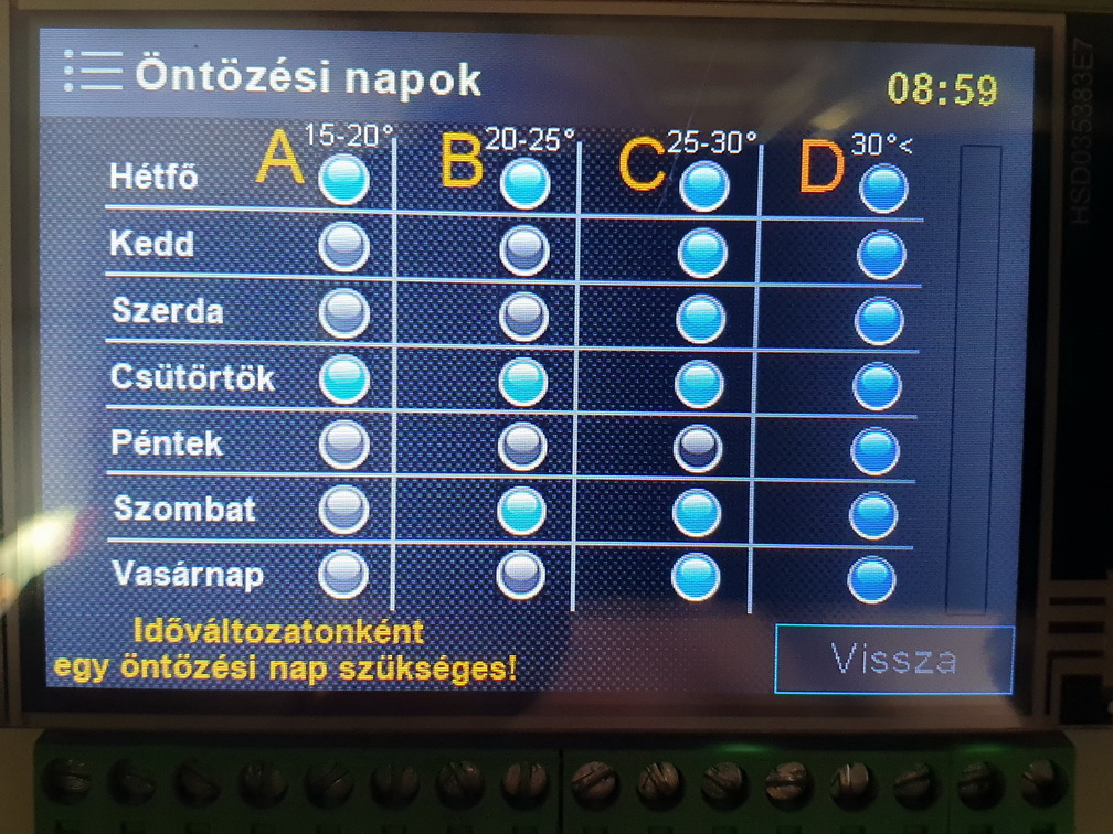

Régi öntözésvezérlőmet újítottam meg: új áramkör, látványosabb kijelzés, a funkciók kismértékű módosítása.
Néhány kép félkész állapotban és működés közben.
(#) mnyugger válasza MPi-c hozzászólására (») Júl 31, 2021 /
Nagyon pofás. Igazi profi termék.
Ha lenne kertem, megvenném tőled.

(#) MPi-c válasza mnyugger hozzászólására (») Aug 1, 2021 /
Hát... éppen nem eladó, majd talán, ha valami újabb készül
Köszi mindenkinek!

(#) tomi52 válasza MPi-c hozzászólására (») Aug 1, 2021 /
Szép a rajzolata!
Mekkora a kijelző, és Te alkottad a karaktereket?
(#) MPi-c válasza tomi52 hozzászólására (») Aug 1, 2021 / 2
3.5" Nextion kijelző, a Nextion Editorral generált Arial fontokkal. Az ikonokat a netről vadásztam és Photoshop-pal alakítottam méretre. Jó sok "reszelgetés" - két év - után jutott a jelenlegi állapotba a projekt.
Feltöltöttem egy videót is. A színek nem túl jók, és gyorsítottam, hogy ne legyen túl hosszú.

Hát ez nagyon szuper és nagy tudású vezérlő lett! Gratulálok hozzá!
