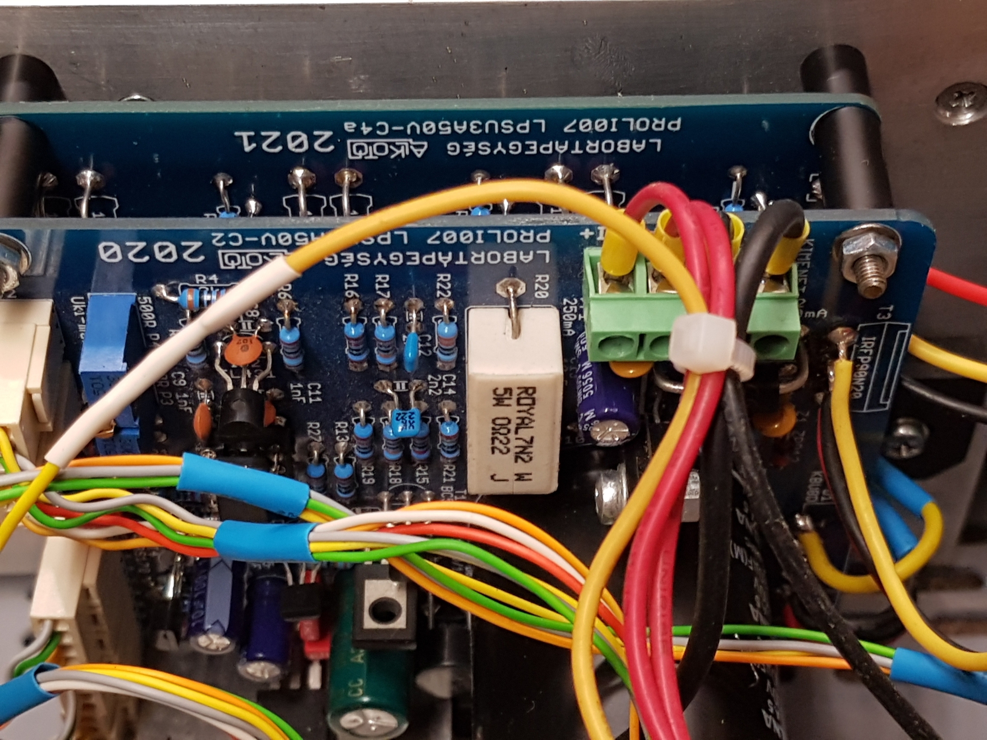

(#) Alkotó válasza Alkotó hozzászólására (») Aug 1, 2021 / 6
Összeraktam egy komplett példányt az LPSU-ból, segédpanelt használva a FET-ek háromszorozásához. Ez is csak egy fadoboz, de a szellőző lyukakat egyesével vágtam ki lombfűrésszel, tehát a munkát belefektettem.
Minden funkció jól működik, nem tapasztaltam semmilyen hibát.
Külön tetszik a kombinált kijelző, ami olcsó és hasznos. Biztosan vannak ettől pontosabb megoldások is, de nekem megfelel ez a minőség (a szineket meg kellett fordítanom).
Csak elől van csatlakozó, ezért akár hátul, akár oldalt koppanásig ütköztethető a doboz, de a túlzott "bezárás" a szellőzés rovására megy. Így a helykihasználás hatékony.

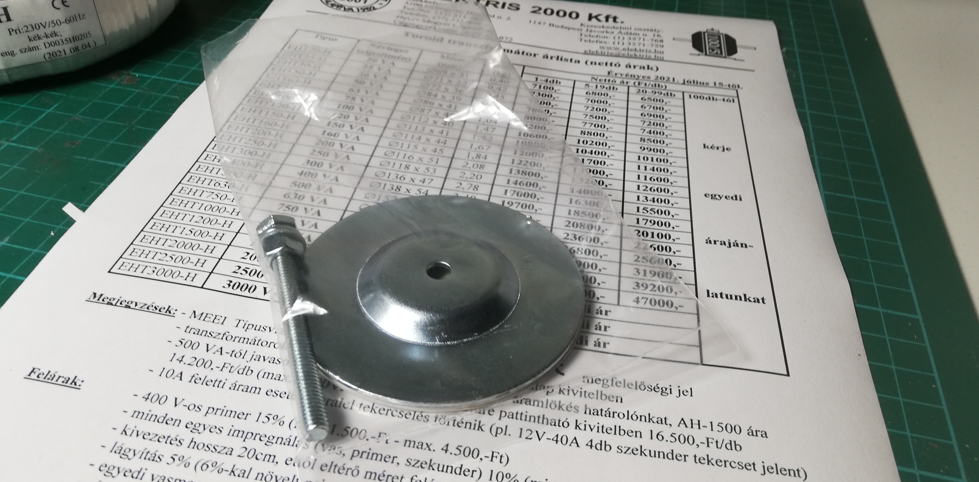

(#) Black7275 hozzászólása Aug 5, 2021 /
Alkotó ajánlására az Elektris 2000 Kft.-nél rendeltem meg a toroidot. Meglepően elég gyorsan megtekerték (2 nap) annyi problémám volt a dologgal, hogy átvételkor nem lehetett kézpénzzel fizetni hanem csekket kaptam. Még annyit tudok megjegyezni, hogy nem kértem rögzítő szerelvényt és mégis belerakták a csomagba és ki is számlázták.
Ha minden jól alakul és megérkezik a hűtőborda akkor jövőhét végefele kész is lesz.
(#) Alkotó válasza Black7275 hozzászólására (») Aug 5, 2021 /
A részleteket célszerű előre tisztázni. Ilyen pl. hogy legyen e hőbiztosíték benn, ha igen akkor milyen fajta, mert van ami visszakapcsol lehülés után, meg lehet beszélni a leszorító szerelvény szükségességét, vagy helyette pl a műgyanta beöntést középre, stb.
Egy nagyon fontos részletet nem látok az adattáblán, mégpedig az impregnálást. Ebből én 3-at szoktam kérni, vas+primer+szekunder.
(#) Black7275 válasza Alkotó hozzászólására (») Aug 5, 2021 /
A lefogatót igazából máshelyen szerettem volna megvenni párszáz forint miatt de végülis nem lett belőle nagy probléma. Az impregnálást meg majd a következő tekertetésnél kérni fogom.

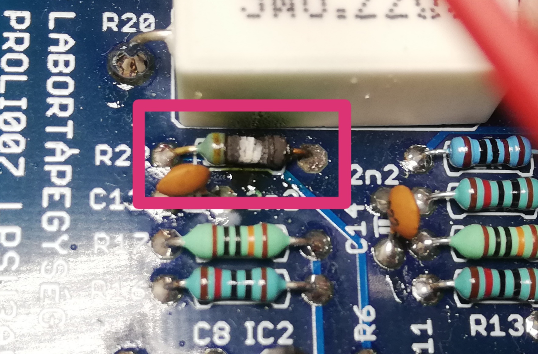

(#) Black7275 hozzászólása Aug 6, 2021 /
Asztalon kipróbáltam a LPSU-t, és váratlanul elégett az egyik ellenállás, benne mi lehet a probléma?

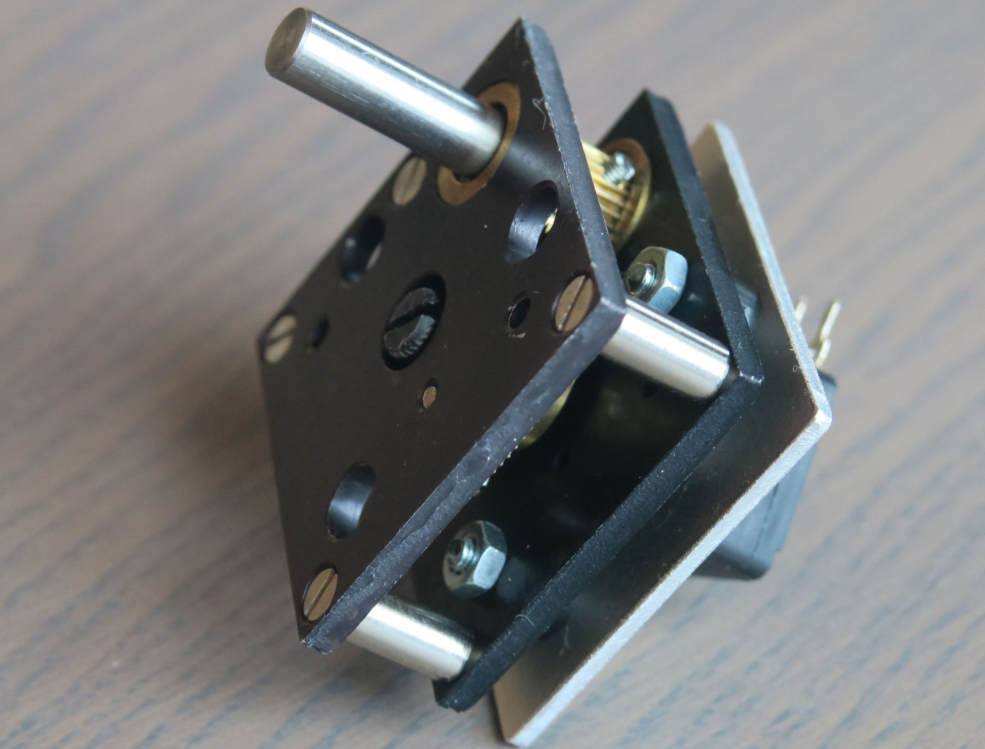

Kaptam ajándékba egy HIKI TR9120-at merthogy kontaktos (dehogy, csak lifegett a hálózati kábel a kapcsolóban), hol működik hol nem. Ha tudtam volna milyen súlya van szigorúan megtiltottam volna hogy nekem ilyet bárki ajándékba adjon, de most már van. Ki se akartam próbálni, mert mondom tirisztoros előszabályozó, fúj, tele van a kimenet zajjal (meglepő de nincs) és egyebek.
Na, ez egy egész jó kis táp is lehetne akár, ha: nem lenne benne minden duplán túlméretezve és emiatt nem lenne vagy 23 kiló, ha nem másfél másodpercbe telne a szabályozásnak hogy visszaálljon egy zárlat után, meg ha nem helipotokkal kéne rajta végigszenvedni egy beállítást.
Ha hiszed ha nem, gyakran van olyan, hogy az értékeken jó nagyot kellene változtatni valamelyik irányba, a helipoti egy agyrém ilyenkor, sokkal jobb, ha van egy poti amivel ezt pillanatok alatt meg lehet tenni, meg van egy másik, amivel finomítani lehet az értéket.

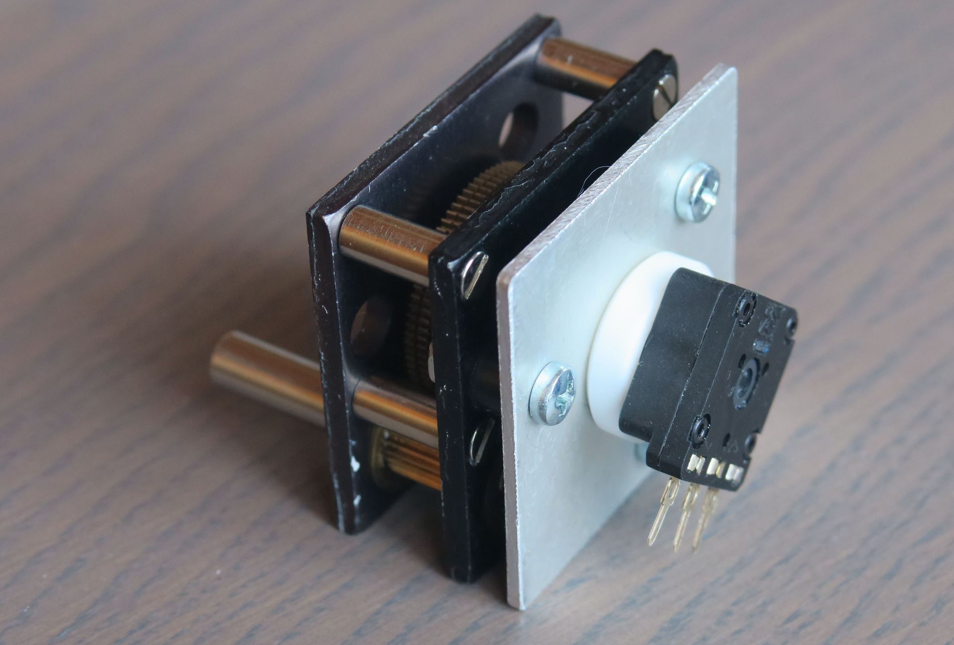

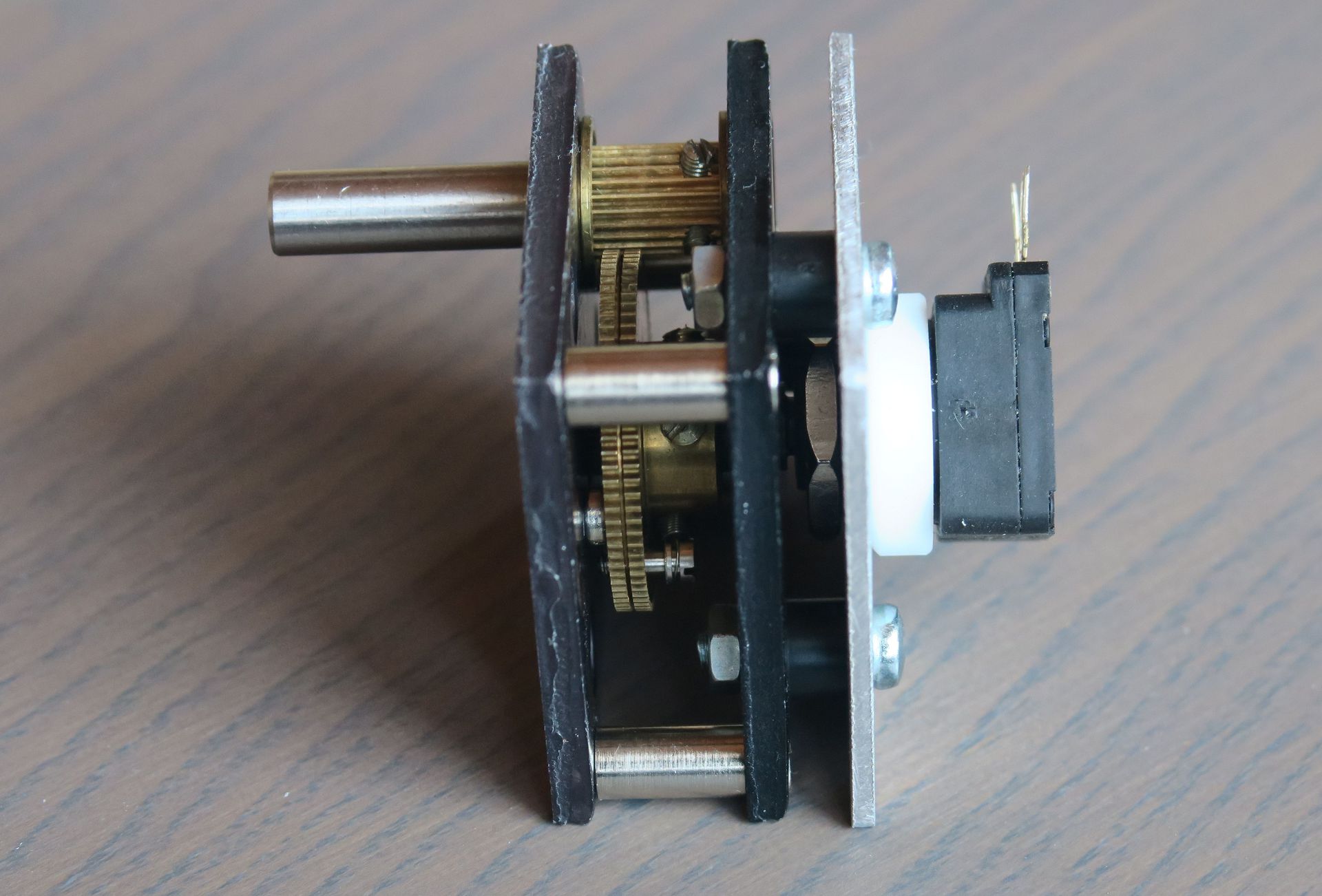

(#) exabit válasza Egri Frédi hozzászólására (») Aug 6, 2021 / 2
Akkor itt az arany középút: én pl. egyfordulatút alakítottam át háromfordulatúvá.
Ez amúgy majd a leendő tápomhoz lesz csak annak az építésének elkezdésével már jó ideje csúszok mert trafót venni egyelőre nem akarok. Bosszant ugyanis, hogy bár annyiféle teljesítményű és szekunderfeszültségű bontott trafóm van csak éppen olyan nincs ami nekem kéne az LPSU-hoz.
(#) Egri Frédi válasza exabit hozzászólására (») Aug 6, 2021 /
1. - 3 fordulatú helipotot már láttam valahol.

Ki is próbáltad ezt a három fordulatosított potit a gyakorlatban? Én régebben próbálkoztam vele de nem vált be, ugyanis a pálya véginél általában van a potikban egy nagy ugrás ami ugyanúgy megmarad benne akkor is, csak valamivel kisebb lesz. Egyszerűbb és olcsóbb megoldás a 2db poti.
(#) Imi65 válasza Ge Lee hozzászólására (») Aug 7, 2021 / 2
A HIKI egy különleges állatfajta. A szabályzás visszaállása egy konstrukciós hiba, amire a tervezők is rájöttek, és megoldották - borzasztó bénán.
Következő a történet: A segédtáp a + kivezetéshez van testelve (+Us), ehhez képest csinál benne 2db 723-as +- 15V-ot. Ha megnézed a kapcsolást a 741-es IC-k (feszültség, és áram-hibajel erősítők) a főpuffere kötött T4 tranzisztornál könnyen előállhat az az állapot zárlat után, hogy a tirisztoros előszabályzó "túltölti" a puffert, így a szabályzás - ha 22.000 µF -en meghaladja a 15V-al a kimeneti feszültséget - a + 15V-ról nem tudja azt a tranzisztort nyitni, ami a T3 meghajtót zárásba vezérelné (alapból ez mindig nyitva lenne, mert a bázisát húzza le az R27 a puffer negatív kivezetéséhez). Ilyenkor az eredeti verzióban a táp kimenetén túlfeszültség jelent meg, amit a túlfesz védelem lekezelt ugyan, de ez tiltotta a referenciát, és gyakorlatilag újra kellett indítani a tápot. Ezért - borzasztó ötlettelenül megoldva - a HIKI azt találta ki, hogy utólag beépített egy tranzisztort (T18), ez Z diódát, és egy ellenállást, amivel gyakorlatilag addig, amíg túl magas a feszültség a pufferben, lezárja a meghajtót (felhúzza a T3 bázisát - az osztó közepén - a puffer pozitív pontjához). A HIKI tehát emiatt a konstrukciós hiba miatt "gondolkodik" néha. A RADELKIS TR-9174-es már mentes e hibától, (pedig szinte azonos áramköröket tartalmaz), de itt már a vezérlőtranzisztort vezérlik 1k-s ellenálláson keresztül nyitásba, és az IC-knek nem kell csak 4x a nyitófeszt, + a söntön eső feszültséget a kimenetére kivinni, ez pedig 3,5V körüli feszültséget jelent, ami bőven belefér a +- 15V-os tartományba.
A HIKI-nél nem is lenne jó, ha hirtelen tudnál szabályozni, mert a túlfesz-védelem 1,5V-os + feszültségre már beindul, ezt a kimeneten a 100µF megtartaná, ha hirtelen letekernéd normál potméterrel.

(#) Monster02 válasza Black7275 hozzászólására (») Aug 10, 2021 /
Meg lett a hiba oka ?? Milyen körülmények között égett el az ellenállás ?? Terhelés alatt vagy bekapcsoláskor ??
(#) Black7275 válasza Monster02 hozzászólására (») Aug 10, 2021 /
Az ellenállást kicseréltem, újra nem probáltam ki, de holnap-holnapután kiderül, hogy működik-e.
