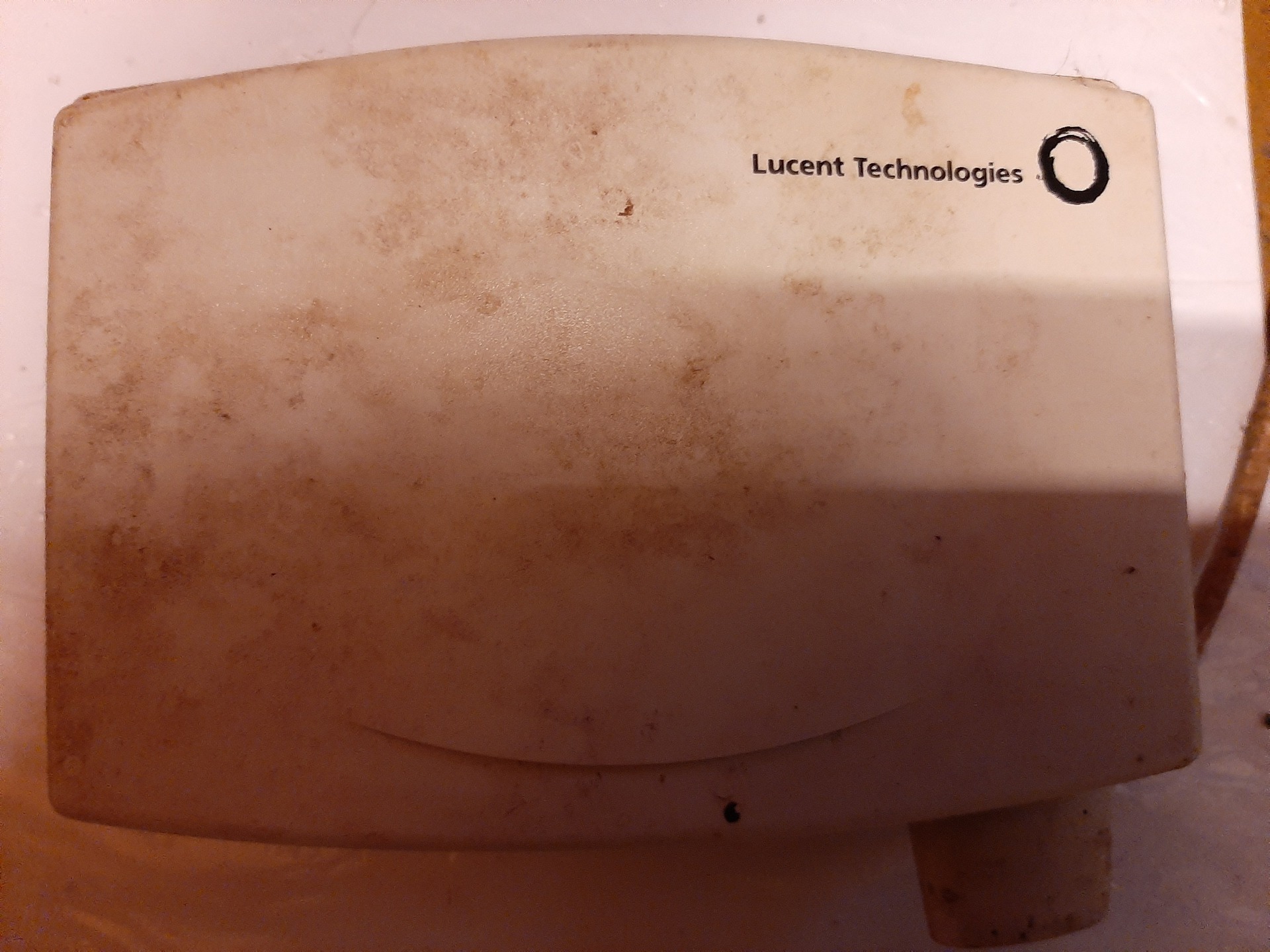

(#) szs válasza Gafly hozzászólására (») Aug 4, 2021 / 1
Kedves Gafly, jut eszembe!
Vittem már néked érdekes telefonnak látszó valamit, ami te tényleg érdekesnek találtál.
Érdeklődésedre tarthat-é számot ez az én "tanyasi telefon" felszerelésem? 15 éve nem használom, nem is jöttek érte, én viszont ha leszedem, letakarítom, akkor sem igen tudok róla többet mendani, mint amit ma leírtam. De ha neked bemutatóra jól jönne, hát szeptember környékére el tudnám vinni (nem a vinni a nehéz, csak le kell szedni, és letakarítni 15 évet)
-első kép: antenna, állítólag logper van benne.
-másodok kép: olyan beltéri, aki a padláson lakik, békés (és békétlen) darazsak tátsaságában
-harmadik kép:a szobai akkus doboz, szekrény alól előhúzva. Nem tudom, hová tettem a tápját, de lehet, hogy ma is az elosztóban van, amit elő kéne ásnom

(#) pucuka válasza szs hozzászólására (») Aug 4, 2021 /
Meglehet, hogy életre kelthető, de használni nem lehet, mert egyrészt GSM van a helyén, másrészt pedig a működéséhez kell(ene) a központi állomás.

(#) sany válasza szs hozzászólására (») Aug 4, 2021 /
Kéményen antenna? Ilyet sem láttam még.

(#) szs válasza sany hozzászólására (») Aug 4, 2021 /
Meglepett engem is.
Da ha megnézed, hogy a UPC Direct-es ember mire rögzítette az antennát... Az ÉMÁSZ-os ember még nem szólt érte. Szeptembertől új gazda lasz áramfronton. Ha ugyanazok az emberek maradnak, továbbra sem szólnak. De ha nem, hát hadakozhatok, hogy a nejem TV-zhessen
A hozzászólás módosítva: Aug 4, 2021

(#) pucuka válasza sany hozzászólására (») Aug 4, 2021 /
Ó, már régen. Akkor kellett lekapcsolni, úgy 95, 96 körül, mikor megszületett az EGSM, és megszűnt az ideiglenes állomásozás.
Egyébként az antennát helikálisnak nézem. A logper az egy ilyen viszonylag kis sávszélességre rövid, 3 - 4 elemes lenne.
(#) szs válasza pucuka hozzászólására (») Aug 4, 2021 /
Izé... ezt nekem 2005-ben szerelték fel...
A 900-asokat (fekete doboz a konyhában) szerelték a 90-es években, olyanja volt a régi tanyám szomszédjának.
De itt is van a padláson annak a Yagi-ja is, és a konyhába jön le a madzagja. A doboz nincs meg.
Pluszként érdekes, hogy ebből láthatóan: itt már volt telefonbekötés egyszer. De nekem újra új bekötésként hozták, a hozzátartozó 30000 pénz ellenében.
