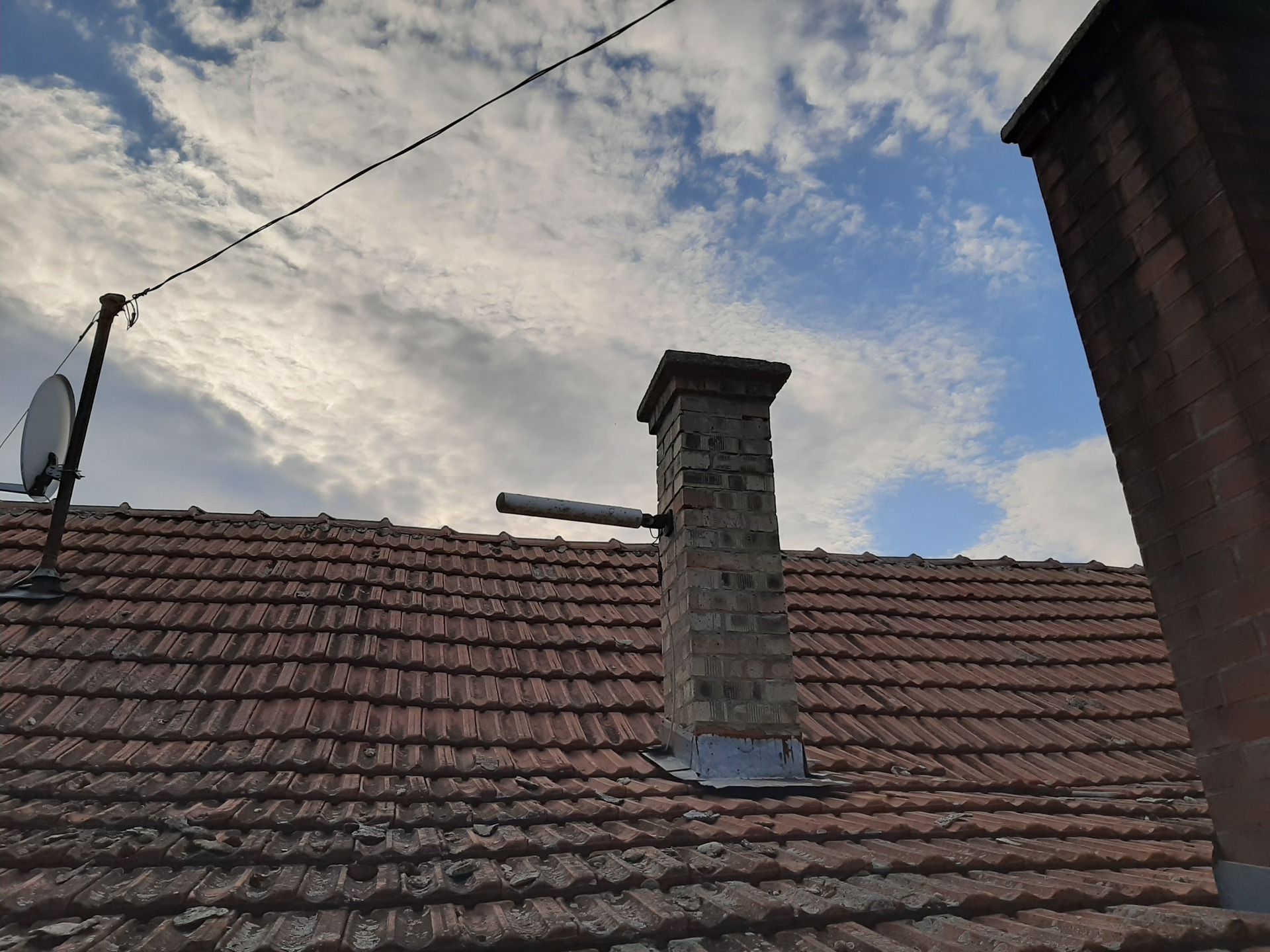

Érdeklődésedre tarthat-é számot ez az én "tanyasi telefon" felszerelésem? 15 éve nem használom, nem is jöttek érte, én viszont ha leszedem, letakarítom, akkor sem igen tudok róla többet mendani, mint amit ma leírtam. De ha neked bemutatóra jól jönne, hát szeptember környékére el tudnám vinni (nem a vinni a nehéz, csak le kell szedni, és letakarítni 15 évet)
-első kép: antenna, állítólag logper van benne.
-másodok kép: olyan beltéri, aki a padláson lakik, békés (és békétlen) darazsak tátsaságában
-harmadik kép:a szobai akkus doboz, szekrény alól előhúzva. Nem tudom, hová tettem a tápját, de lehet, hogy ma is az elosztóban van, amit elő kéne ásnom

(#) sany válasza szs hozzászólására (») Aug 4, 2021 /
Kéményen antenna? Ilyet sem láttam még.

(#) szs válasza sany hozzászólására (») Aug 4, 2021 /
Meglepett engem is.
Da ha megnézed, hogy a UPC Direct-es ember mire rögzítette az antennát... Az ÉMÁSZ-os ember még nem szólt érte. Szeptembertől új gazda lasz áramfronton. Ha ugyanazok az emberek maradnak, továbbra sem szólnak. De ha nem, hát hadakozhatok, hogy a nejem TV-zhessen
Láttam, a másik antennát is a képen, csak nem hittem először a szememnek .

Egyébként az antennát helikálisnak nézem. A logper az egy ilyen viszonylag kis sávszélességre rövid, 3 - 4 elemes lenne.

Ez is azt igazolja, hogy a kéményen látható cső alakú antenna helikális típusú, körkörösen polarizált. A tengelyével nézett a bázisállomás felé. Azért kellett a nagy nyereség, mert erre a szolgálatra is érvényes a DECT előírás szerinti teljesítmény korlát.
