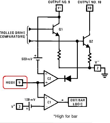

(#) ZLED hozzászólása Máj 16, 2008 /
Mit kell tennem ahoz hogy az LM3915-ös IC ne oszlopba jelezzen, hanem pontba. a 9-es lábat már kikötöttem, de még mindíg oszlopban jelez. Segítsetek!
(#) ferci válasza ZLED hozzászólására (») Máj 17, 2008 /
Kösd le GND-re , talán úgy oké lesz... ha még nem gyilkoltad meg. Lehet, hogy csak a "levegőben" hagyás nem elég neki.

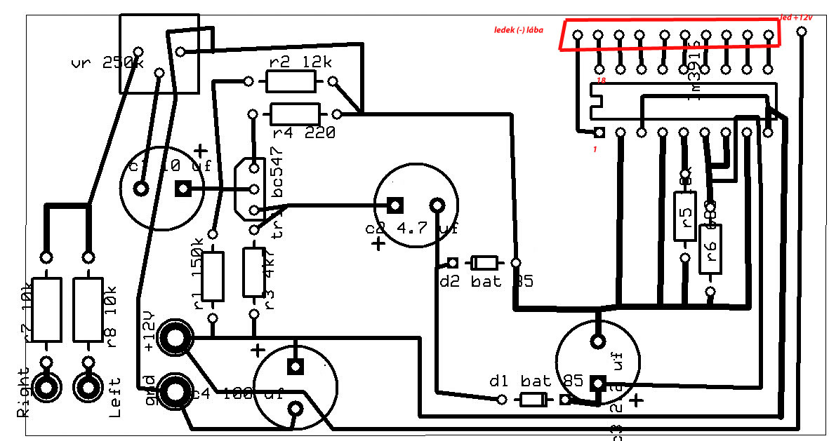

(#) picard666 hozzászólása Jún 13, 2008 /
arra jutottam, csinálok egy lm3916os kivezérlésjelzőt
vetnétek egy pillantást a nyákomra, hogy jó-e? első saját tervezés
a tetején a ledeket szalagkábelen tervezem kivezetni, így a panelnek teljes a mobilitása és könnyebben beépíthető 5.25ös helyre
a tükrözés még nem történt meg (nem tudom, kell-e, nem néztem még meg, hogy merről áll az ic )
(#) Kovidivi válasza picard666 hozzászólására (») Jún 14, 2008 /
Azt, hogy jól vannak-e összekötve a dolgok, nem néztem meg, csak néhány tippet adnék a szebb nyáktervezéshez! Sok sikert hozzá!

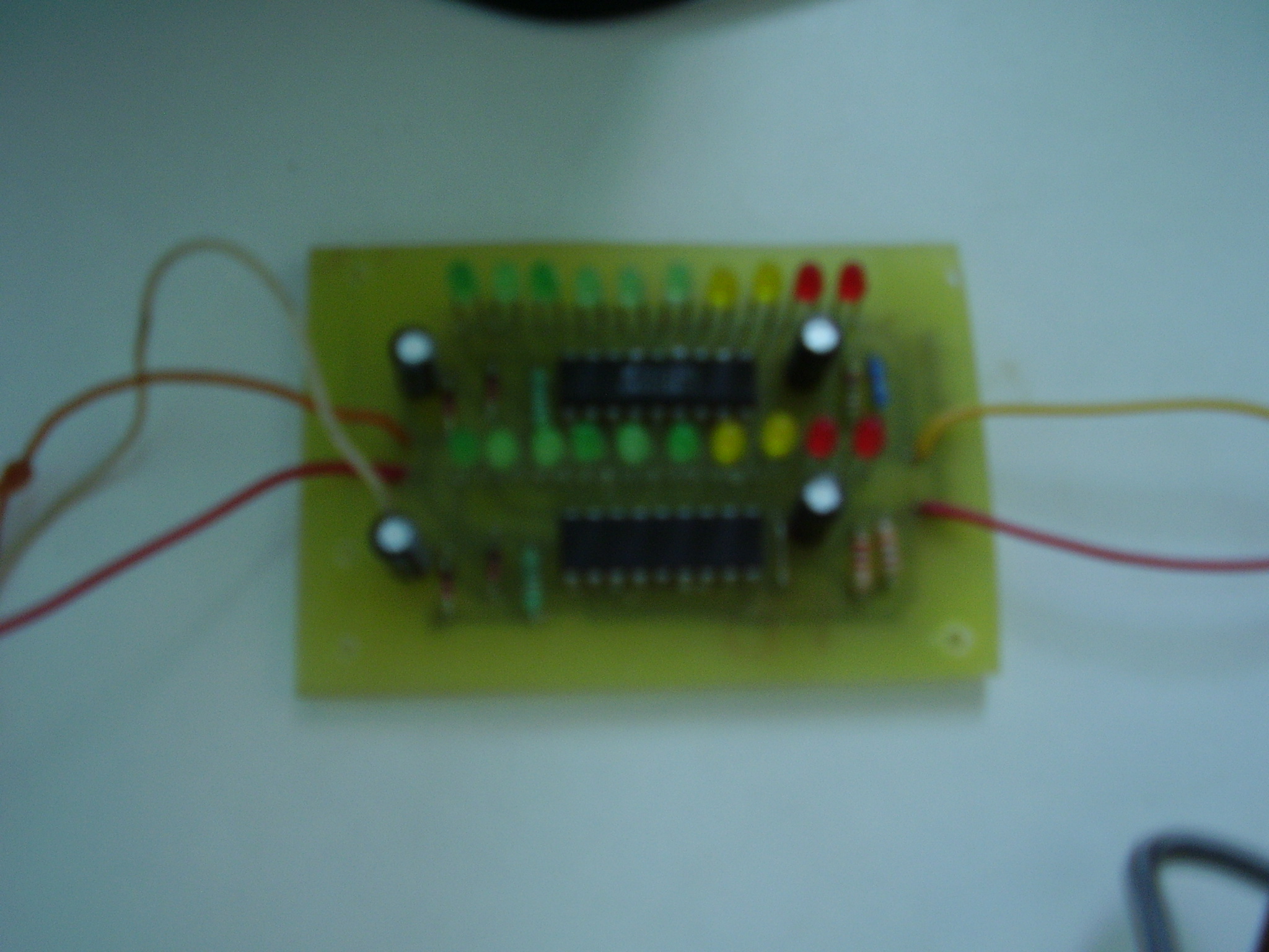

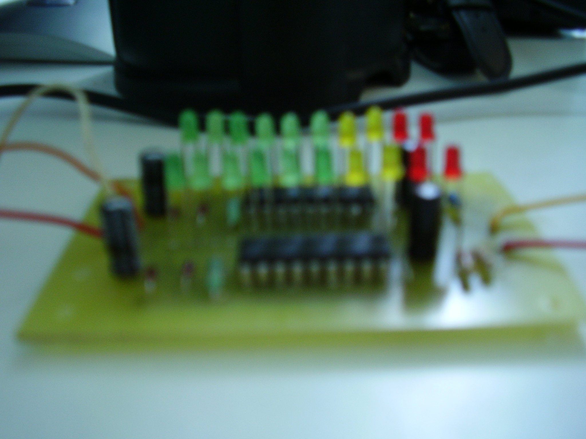

(#) gambler hozzászólása Jún 14, 2008 /
Üdv.!
Itt egy kapcsolás és a terv amit én rajzoltam, ez tuti működik. Raktam fel két képet a kész darabról is!
Jó építést!
Szabi
(#) picard666 hozzászólása Jún 14, 2008 /
köszi az egyszerűsítési ötletekért
első nyák, aztán kicsit még mereven ragaszkodok a rajzokhoz
esetleg az áramkörre is tudnál vetni egy gyors pillantást?
