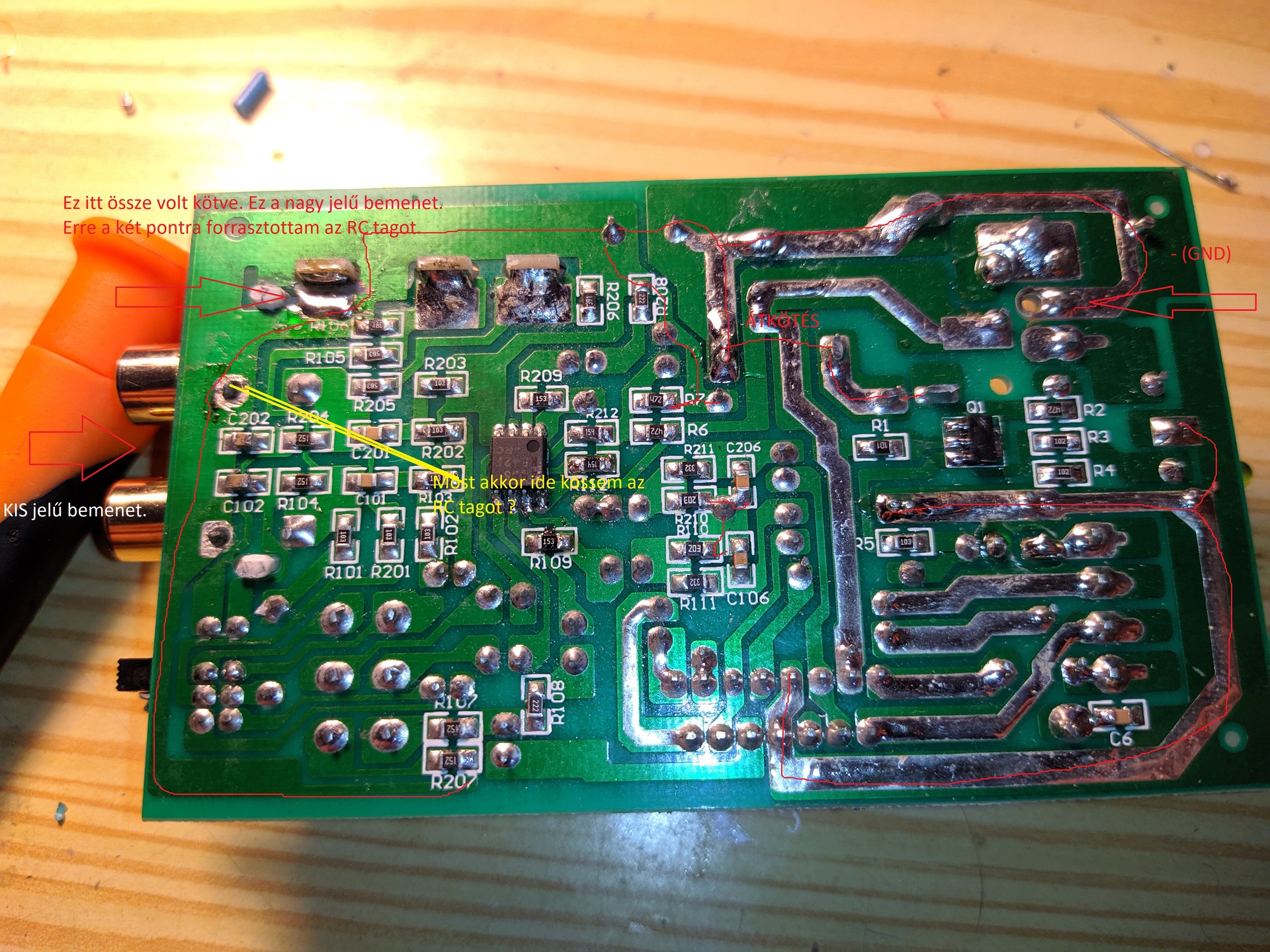

(#) Directors válasza dB_Thunder hozzászólására (») Aug 15, 2021 /
Itt van egy két kép.
Amit pirossal jelöltem ott megy a GND. Most akkor kössem a kisjelű bemenethez az RC tagot ?Akkor is ha nem a kis jelű bemenetet használom ?
A hozzászólás módosítva: Aug 15, 2021
(#) dB_Thunder válasza Directors hozzászólására (») Aug 15, 2021 /
Privát vélemény! EZT MOST DOBD KI!!
Suba53! Ez neked is szól...
Van benne egy trafó, ez a határ!
Primérjének a teljesítmény földhöz kell csatlakoznia, erre kapcsolgat a cucc 12 voltot.
A szekunderjéről meg lejön 2x 20 volt környéki feszültség, ennek a tekercsnek a középmegcsapolása viszont már csak a jelföldhöz (Elő erősítő, végerősítő, pufferkondik) kell csatlakoznia!
A kettő közti nyák kapcsolatot kell megszüntetni, mert a fillérb@...ó gyártó nem tette meg, mert akkor még 1 ellenállást kellene beépítenie, vagy módosítania az áramkörön.

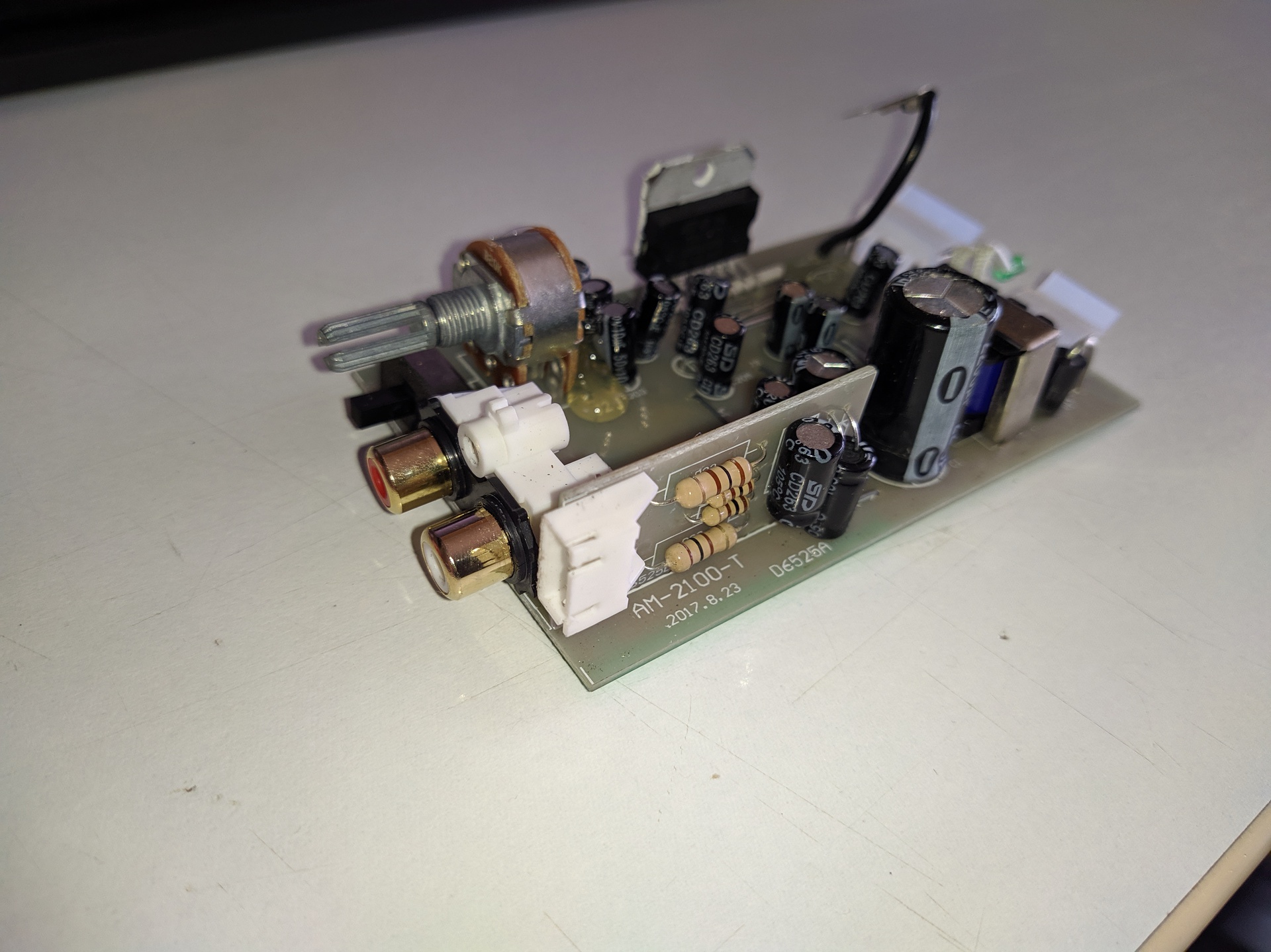

(#) dB_Thunder válasza dB_Thunder hozzászólására (») Aug 15, 2021 /
Sztornó az előző válaszom!
Csak az első képet néztem meg hirtelen...
Ebben nincs táp kör, simán 12voltról megy, kb 20W-ot (ha) tud!!
Itt nincs mit átvágni, az egész egy kalap ürülék!!
Már csak az maradt amit legelsőnek ajánlottam!!
Felejts ez ezt a Sal-t, mint 1 rossz álmot!
(#) Suba53 válasza dB_Thunder hozzászólására (») Aug 15, 2021 /
Úgy látom, hogy a somogyi féle erősítőben nincs DC-DC konverter. Nyilván azért, mert az adott teljesítmény ezt nem igényli. Amit te említettél, azokban a nagyobb kimenő teljesítmény miatt szükséges, amihez kevés a szimpla 12V.
A somogyi egy diódával indul, a fordított polaritás védelem miatt, aztán egy fojtó, és egy jó nagy elkó a zavarszűrésre. Aztán a dual híd kapcsolású végfok IC. Baromi egyszerű, de ettől még nem kellene ennyire zavar érzékenynek lennie.

(#) Directors válasza Suba53 hozzászólására (») Aug 15, 2021 /
Annyira sajna nem tudtam szétszedni a fejegységet.
Ezt az ellenállás kondi párost a nagyjelű bemenenél használjam ugye ? Nem a kisjelűre gondolsz gondolom.
Még egy kérdés. Sima elektrolit kondit használjak ?
Nos lepróbáltam egy 9,1k ellenállással és vele párhuzamosan kötöttem egy 100µF kondit. Ha jól értelmezem akkor a hangszóró kimenet pozitív ágába kellett a kondit is tennem. A pozitív fele a kondinak a hangszórók felé volt, a negatívja pedig az erősítő felé nézett.
Ja igen, sajnos ugyan úgy összeszedi a zavart most is még.
(#) Suba53 válasza Directors hozzászólására (») Aug 15, 2021 /
Persze, sima elektrolit megfelel. Mekkora jelszintet kér a nagy jelű bemenet?
Valószínűleg még így is osztani kell a jelet. A fejegység erősítője maximális kivezérlésnél kb 10-11 Vpp ( csúcstól-csúcsig ) szinuszt ad. Ez minden létező bemenetet túlvezérel.
A 10k után a föld felé tegyél egy osztó ellenállást, kb. pár kilo körül. És ezt úgy állítsd be, hogy a fejegység maximális hangerején legyen a SAL erősítő maximuma is.
Sorba kell kötni, és osztani a jelet. Ez csak a szint illesztést oldja meg, a zavart nem.
Az a sziszifuszi munka.
