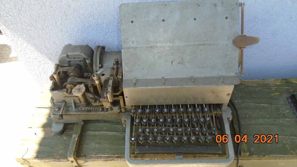

Ez meg egy kis ritkaság a gyűjteményembe ismét
(#) cua válasza ha4023 hozzászólására (») Júl 26, 2021 /
Ez papirszalagos transmitter?
(#) ha4023 válasza cua hozzászólására (») Júl 27, 2021 / 3
Ez egy lyukszalagíró készülék.
(#) Gafly válasza ha4023 hozzászólására (») Júl 27, 2021 /
Három soros.
(#) cua válasza ha4023 hozzászólására (») Júl 27, 2021 /
Erdekes, egy ilyennel szivesen eljatszanek
740 km-t autóztam érte + 35e Ft-ot adtam érte, de a gyűjtőszenvedélyem nem ismer határokat, ezért is mentem ki érte külföldre
(#) Kera_Will válasza ha4023 hozzászólására (») Júl 27, 2021 /
Lyukszallagra ír ,de mit is ?
Az adandó gyors táviratot?
Arra magnószallagos készülék is volt , ami több 100 betű / perccel tolta ki a tartalmat.
Ahogy látszik a gépkönyvi ábrákból valami némi összefüggés van a lyukak és betúk morze alakja között.
Vételkor is ezzel nyomtattak előbb , majd dekódolták a lyukakat?
Hmm akkor már inkább hell feld / feld hell ( hellschreber), szallagírógép talán jobban használhatónak tünik.
Az a dupla soros megjelenítésével , részben szinkront korrigáló és zavarást tűrőbbnek gondolnám.
A hozzászólás módosítva: Júl 27, 2021
(#) ha4023 válasza Kera_Will hozzászólására (») Júl 27, 2021 / 1
Igen ez egy érdekes készülék. A nagy és nehéz géptávírókból sincs hiány
RFT SU-13, RFT-F2000, RFT T52, RFT T100, LTA-8, STA-67M, Dalibor D302, HELL TL1A

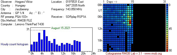

(#) varttina válasza Kera_Will hozzászólására (») Aug 17, 2021 /
Milyen antennával érdemes próbálkozni, ha házilag szeretnék meteor jeleket fogni?
(#) Kera_Will válasza varttina hozzászólására (») Aug 17, 2021 /
Akár egy GP (4- 5 darab kb.: félméteres vezető darab) is megteszi mint ahogy másik fórumon közzétették.

Persze akkor mint látszik kisebb lesz az óránkénti darabszám, csak a nagyobbak jönnek át.
RMOB.ORG oldalon a cseh/szlovák megfigyelő állomások szinte kivétel nélkül GP-t jelölnek meg a Bolidozor rendszerük által generált "esemény naplókban".
Pár elemes yagi megteszi , mi egyszerű MOXON-t használunk.
(#) pucuka válasza varttina hozzászólására (») Aug 17, 2021 / 1
Azt azért tudnod kell, hogy nem a meteorok által keltett jelet kell figyelned, mert ilyen nincs. A meteor felhő, mint egy tükör távolabbi adók jeleit visszaveri, és neked ezt kell érzékelned. Ezek a távolabbi adók egyébként ezen visszaverő felület nélkül nem érzékelhetők. A visszatükrözés hatásfoka függ a meteor raj sűrűségétől, ettől egyébként a visszatükrözött frekvencia sáv szélessége is függ.
A meteor raj azért érdekes, mert magasabb frekvenciákat is vissza tudja tükrözni, pl. az URH, kevésbé az UHF sávot, ami egyébként a közönséges ionizált rétegeken áthalad. Ez az ionizált réteg visszatükröző tulajdonsága általánosan használt a rövidhullámú sávokban, de 30 MHz fellett már egyre kevésbé működik.
Ilyenkor lenne érdemes a 100 MHz sávban dolgozó műsorszóró adókat DX vadászni. (csakhát elég nagy a tumultus a sávban, azért meg lehet próbálkozni csendesebb helyeken tető antennával)

(#) sany válasza pucuka hozzászólására (») Aug 17, 2021 /
Vajon az évszakok mennyire befolyásolják, ezt a visszatükrözést?

(#) pucuka válasza sany hozzászólására (») Aug 19, 2021 /
Abszolút befolyásolják. Pl. ez a meteor vonulás nyáron, kb augusztus közepe táján van, minden évben, de változó sűrűséggel. Ezek statisztikával megjósolhatók, ahogy minden meteorológiai esemény.
Az ionizált rétegek sűrűségét, magasságát is rendszeresen mérik a rövidhullámú sávban a meteorológusok. Ezeket a méréseket is statisztikázzák, így némileg előre jelezhetők. Az ionoszféra állapota erősen függ a naptevékenységektől, és természetesen a nap/föld helyzetétől.
Ezek a mérések igen fontosak a rádió távközlésben, a terjedési viszonyok függvényében a stabil összeköttetéshez szükséges frekvencia kiválasztásához.
