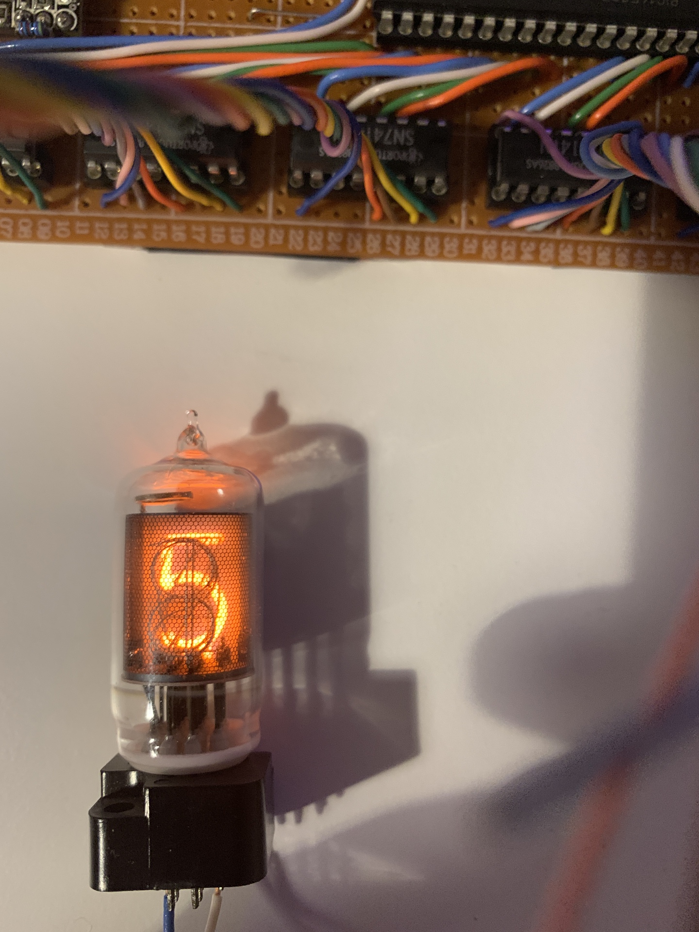

Olyan nixie csövet szeretnék üzembe helyezni amiről lekopott a típusszám. A step up konverterem 170V-ot szolgáltat, ez eléggé univerzális érték nixie-s körökben, így annyit tettem, hogy elkezdtem berakosgatni anódellenállásokat 47Kohm-tól lefelé és mértem az anódáramot. 33Kohm-al 1,3mA-re adta ki és a karakterek rajzolata is jó volt, így maradnék ennél ha nincs ellenvetés ![]() Non-multiplex üzemmódról beszélünk. köszönöm.
Maradhat. Akkor van gond, ha túlságosan parázslik a karakter.
Kb. ITT B5853S, de nem biztos. Ezek mind egyformák
![]() Meg abból indulok ki, hogy ha szépen rajzol és nem folyik túl nagy áram akkor baj nem lehet (remélhetőleg). A hozzászólás módosítva: Ápr 3, 2022

170V, 22Kohm, 1,7mA-re adja ki az anód áramot, szerintem ez marad.
