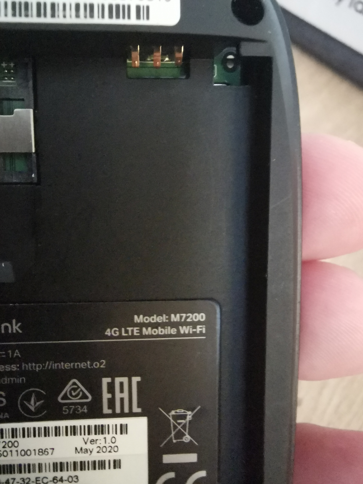

Van nekem ez a kis Tp-link hordozható modemem és beállítottam ha usb töltőt csatlakoztatom akkor kapcsoljon be. Szóval felesleges bele az akkumulátor mert úgy is addig megy amég ki nem húzom.
Ki is vettem az akksit és ha felrakom így tölteni megy a cucc 20 másodpercig utána kikapcsol. Szerintetek ha +és - lábát összeforrasztom akkor el tudom érni a célom hogy ha bedugom működik ha kihúzom megáll ?

„felesleges bele az akkumulátor”
Miért zavar, hogy benne van?
„Ki is vettem az akksit és ha felrakom így tölteni”
Nem tölteni rakod fel, hanem a töltőről akarod táplálni.
„utána kikapcsol”
Valószínűleg azért, mert úgy tervezték, hogy akkumulátorról működjön. Tehát nem feleslges bele.
Ennek több oka is lehet. Páldául a töltő elektronika vizsgálja, hogy veszi-e a töltést az akksi, és ha nem, akkor kikapcsol, mielőtt kigyulladna. Vagy a rádiós résznek időnként olyan nagy az áramfelvétele, amit az akksi simán kiszolgál, míg a külső tápegység nem. Soroljam tovább?
„ha +és - lábát összeforrasztom”
Akkor több gondod nem lesz már vele soha többé. (Értsd: Meg ne próbáld, mert tönkremegy.)

Hogy tudnám kiiktani az akksit belőle?

Próbálj az akku helyére egy nagy kapacitású kondenzátort rakni (ha már mindenképpen ki akarod venni belőle az akkut...). Akár több kondenzátort párhuzamosan kötve, amennyi belefér. Nem kell nagy feszültségű, de minél nagyobb kapacitású legyen. Az akku 3,7V-os, elég 6V-nál nagyobb feszültségű kondenzátor (de felesleges 10V-nál nagyobb).
Például ilyen kondenzátorokkal tölteném ki az akku helyét.
Először kipróbálnám, akár sokkal nagyobb méretű kondenzátorokkal. Ha működne, akkor cserélném olyanra, ami kitölti az akku helyét.
