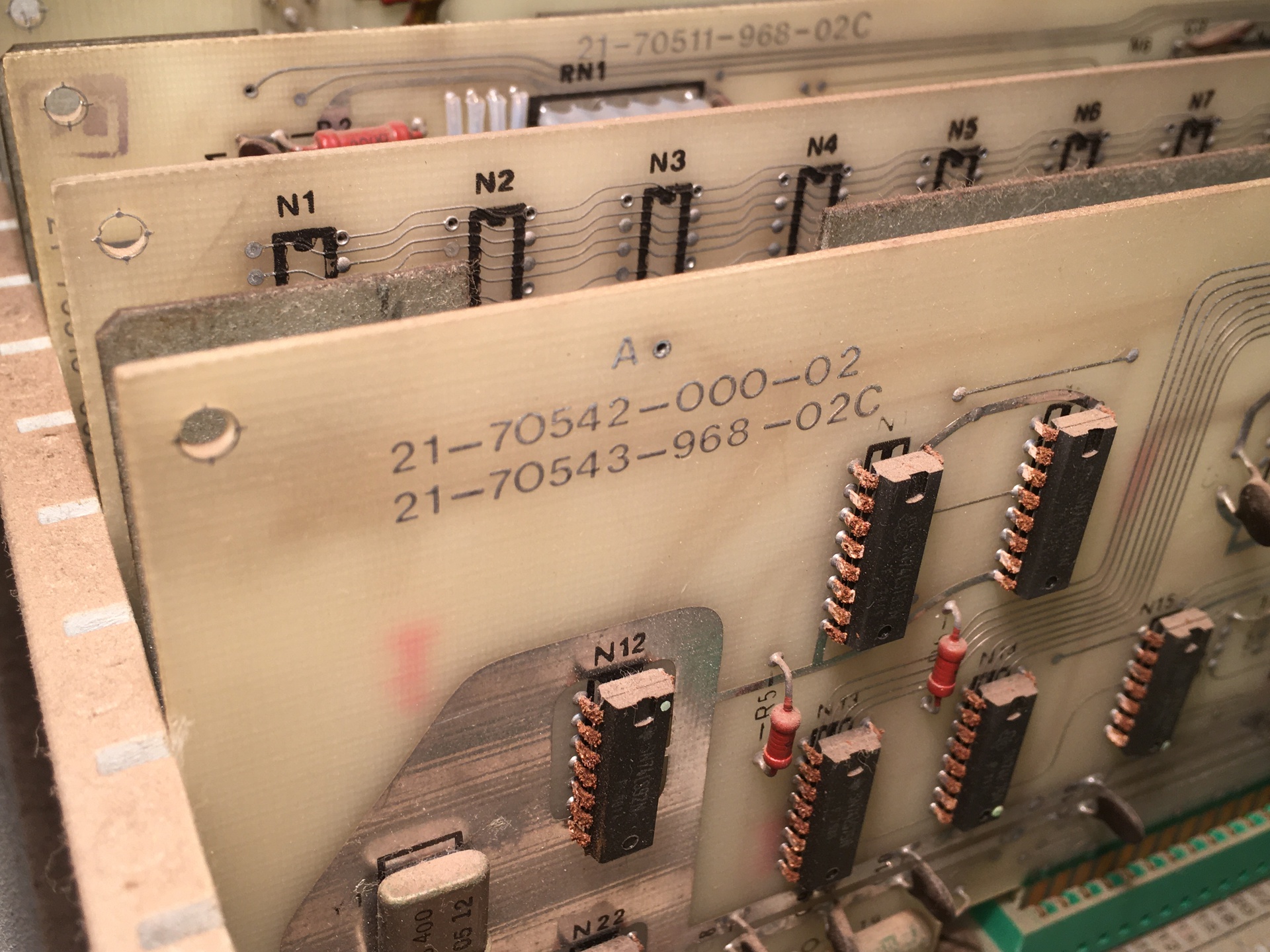

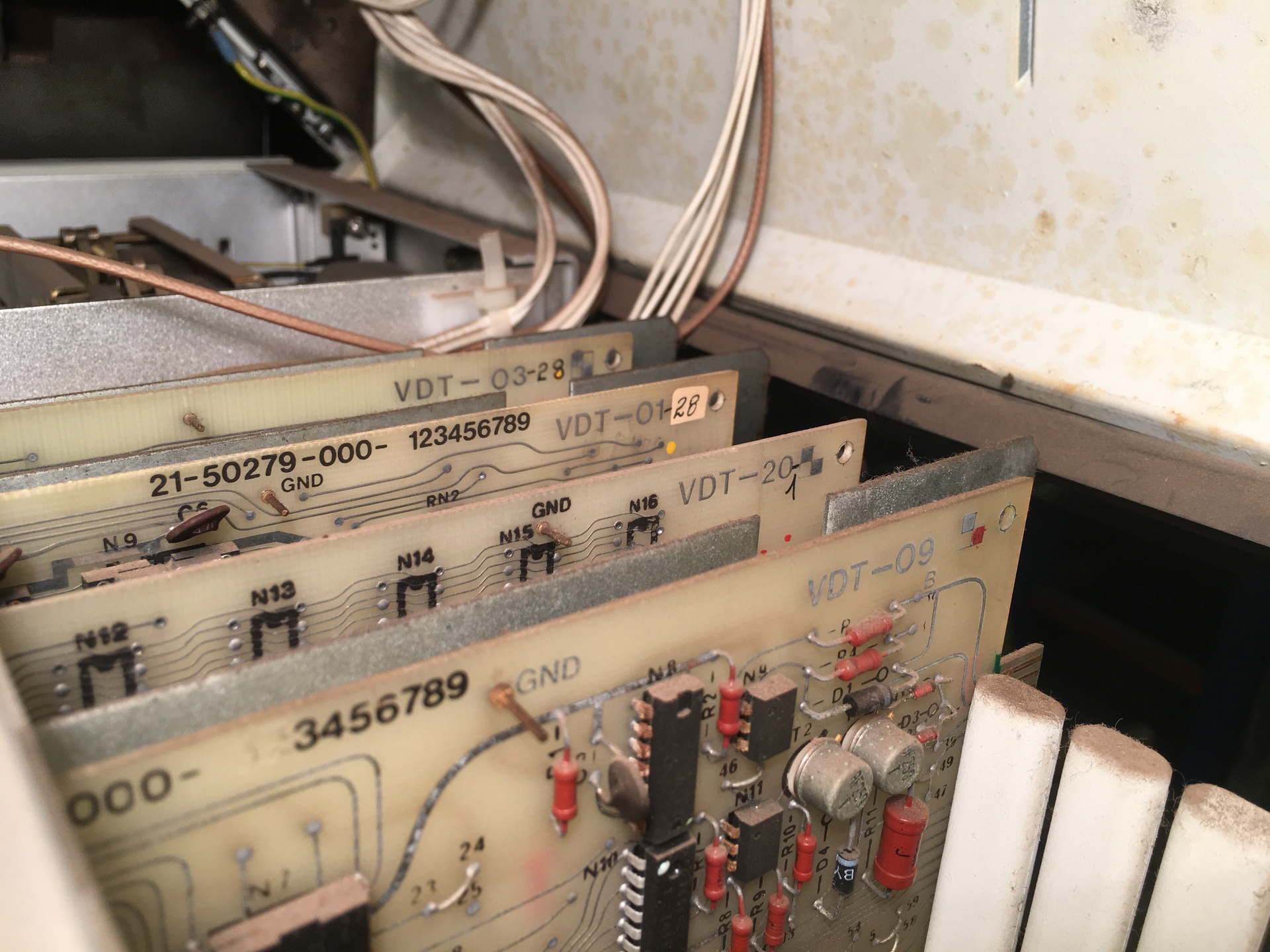

(#) GabetheLayman hozzászólása Aug 21, 2021 /
Egy nagyobb projekt hozományaként hozzám került egy Videoton VDT 52100-C terminál, és a hozzá való billentyűzet. Utóbbival van gondom: minden szám és speciális karakter rendben kiíratható a kijelzőre, kivéve a betűket. Ugrál a kurzor, hibaüzenetet dob, és folyamatosan villognak a megjelenített betűk, de ez is kb. csak a teljes készlet fele.
Szóval csak az alfabetikus része rossz.
Képben van esetleg valaki ezzel?
A világon semmit nem berheltem rajta, csak letörölgettem, és kifújkodtam belőle a port. Azóta csinálja ezt.
(#) nedudgi válasza GabetheLayman hozzászólására (») Aug 21, 2021 /
Bilentyűzet és kábele, EPROM, estleg RAM hiba.
Ha nem lenne titok az irányítószámod, esetleg többet tudnék segíteni.
Mindenekelőtt meg kell állapítanunk, melyik verzióról van szó.
A hátlapon még kellene lennie egy ráragasztott címkének, azon további információk lehetnek. A benne levő kártyák típusa, és a bedugott EPROM(ok) címkéje, és a ROM csipek ráfestett felirata a legfontosabb. A kártyák leszorítója a helyén van?
Ebből a jószágból rengeteg verzió készült, a felhasználók igényeihez is lehetett igazítani.
EPROM égetőd van?

(#) GabetheLayman válasza nedudgi hozzászólására (») Aug 21, 2021 1 /
Ránézek, ha hazaértem.
Bevallom, nem igazán értek ehhez a technikához, így eszközeim sincsenek. Teljesen más a szakmám, de hobbi szinten érdekelnek a retro iparcikkek.
Ez a terminál egy FOK-GYEM Visinform kijelzőtáblát hajtott, amit sikerült megőriznem a memóriaegységgel együtt. Egyedül a pixelvezérlő hiányzik.
Persze, nekem blama, hogy nincs meg a kellő tudásom hozzá, de ha egyszer nem hagyhattam ott… Ez egy igazi műszaki kincs az én szememben.

(#) nedudgi válasza GabetheLayman hozzászólására (») Aug 21, 2021 / 1
Hát még az enyémben mekkora! Öt évig fejlesztgettem ezeknek a szoftverét.
Fotókat csinálj a billentyűzetről, és a belsejéről. Fel tudod hajtani a felső részét?

(#) proba válasza GabetheLayman hozzászólására (») Aug 22, 2021 / 1
Ha a por fujkászás után romlott el, akkor a nagyító, szemlélődés a legjobb műszer. csatlakozók átnézése, nincs alattuk kosz, érintkeznek rendesen, forrasztások megszemlélése, különösen a csatlakozók, és a vastagabb alkatrészlábak.

(#) nedudgi válasza GabetheLayman hozzászólására (») Aug 23, 2021 /
Hiányolom a tápegység fedelét, és a taszt tetejét. Szerencsére a kártyaleszorító megvan - ezt a srácok rendszeresen kidobták. Sajnos a táp nem kapcsolóüzemű, ez csak egyszerűbb konfigurációra elég.
A tasztatúra a jobbak közül van, Hall gombokkal - ez volt a kedvencem.
A gombsapkák lecserélhetők igazi ékezetes feliratú darabokra, elméletileg van ilyen padláson. Érdekes lehet még a VDT-01 és VDT-03 kártyákon levő csipek felirata (bár nem tudom, milyen verziókat archiváltam.). VDT-09, vagy VDT-109 kártya van a szerkezetben? VDT-15 nincs benne?
A problémát meg tudjuk oldani. Kérdés, mennyire sürgős a projekt, ugyanis csak november környékén leszek Budapesten.
