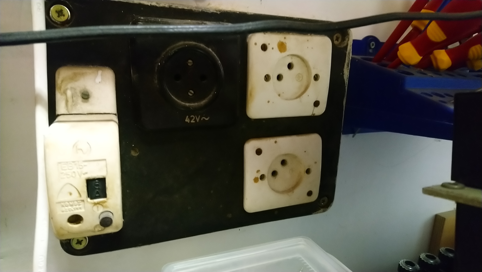

(#) Thomas10100 válasza Gafly hozzászólására (») Aug 15, 2021 /
Rendes földelt dugalj, rossz a fotó szöge
(#) Thomas10100 válasza antiktelefon hozzászólására (») Aug 15, 2021 /
Nincs összeköttetésben.
Ismerősék lakást vettek, ők találták ott.
Furcsa a 230v dugalj rajta
(#) antiktelefon válasza Thomas10100 hozzászólására (») Aug 15, 2021 /
A dugónak nincs hatalmas jelentősége, sokszor azt raktak rá, mert a sokféle kisfeszültségű dugó nehezen beszerezhető. De ha kimérted hogy nincs kapcsolat, akkor a kimeneti feszültséget is megmérheted. Amúgy sokszor a vas oldalán van az adattábla, sok fénynél forgasd át az alsó oldalait is. De valószínűleg 12 vagy 24V-os trafó lesz, nem tűnik valami egyedi célra készült speciális darabnak.
(#) Gafly válasza Thomas10100 hozzászólására (») Aug 15, 2021 / 1
„Furcsa a 230v dugalj rajta”
Akkor jó, mert az nem 230 V-s dugalj.
Örülés. Ha neked nem kell, tedd fel az apróba, hamar elviszik...
(#) antiktelefon válasza Gafly hozzászólására (») Aug 15, 2021 / 1
A képek alapján szabvány dugalj van rajta, középen vannak a lukak és a szokásos távolságban. De kisfesz dugóból is sok van, különböző helyen 2 rúd, illetve van amiben egyik vag ymindkettő lapos/ferde, képtelenség mindegyikből tartani eleget, hogy a trafóra csatlakozz vele, én sima földeletlen aljzatot használok erre, úgysincs sehol sem már földeletlen aljzat itthon.
A tiéd sem szabályos, a 48V-os ilyen: Bővebben: Link
Aztán hogy 42V-ra milyen kiosztás való

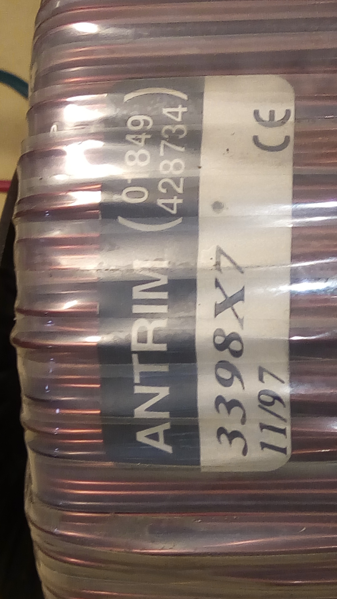

(#) Egri Frédi hozzászólása Aug 17, 2021 /
Trafótekergetők !
Egy kis segítséget kérek. Találtam a pincében egy rég elfelejtett tápot. ( Amikor betiltották a nyerőgépeket az országban ezrével hozták megsemmisíteni az akkori munkahelyem telephelyére azokat. Kettőből megmentettem újrahasznosítás végett a tápot. Levittem a pincébe és elfelejtődött a mai napig. )
A trafón annyi felírat van ami a képen látható.
A primer oldala ∅0.85mm - 3.15A -rel volt biztosítva.
A túloldalon van 3 féle feszültség.
Szürke: 55V - ∅1.1mm - 0.95mm2
Lila: 18V - ∅1.5mm - 1.76mm2
Piros: 40V - ∅1.4mm - 1.53mm2
Méretek (vezetékkel mérve, tehát nem a vasgyűrű mérete)
Külső ∅: ~115mm
Belső∅:~40mm
Magasság: ~55mm
Én olyan 400 - 450VA -esnek nézem.
A kérdésem az lenne: A többiek szerint mekkora a teljesítménye, illetve a sec. oldalakról mekkora áramok vehetők le tartós üzemben. ( A közölt értékek üresjárati feszültségek, tolómérővel mért értékek illetve az abból számolt keresztmetszet.)
Előre is köszönöm !
(#) granpa válasza Egri Frédi hozzászólására (») Aug 17, 2021 /
Kb. mm2-ként 3 A-rel számolhatsz, jól saccoltad a teljesítményt.
(#) Gafly válasza Egri Frédi hozzászólására (») Aug 17, 2021 /
Nagyjából jól becsülted meg.
Ha a zománcot nem számoljuk, akkor a primer 0.8 mm átmérőjű, azaz 0.5 mm2 keresztmetszet.
Olyan 3...4 A/mm2 áramsűrűséggel számolva 350...450 VA.
Sajnos a szekunder feszültségek elosztása nem túl szerencsés, ötletem sincsen hogy mire lenne jó (hacsak nem akarsz jó nagy erősitőt épiteni).
(#) Egri Frédi válasza granpa hozzászólására (») Aug 17, 2021 /
Vagyis a vastagabb vezetékekről akár 5A is levehető ?
Az szuper !!!
(#) Egri Frédi válasza Gafly hozzászólására (») Aug 17, 2021 /
Légy erős !
A labortápba pont ilyen kell. Most akartam tekertetni egyet, de így már elég lesz rácsavarnom a segédtáp tekercsét és megtakarítok legalább egy 20 -ast.
A szabvány vezeték átmérőket nem ismerem, ezért írtam, hogy tolómérővel mérve.
Mert mekkora segédtáp kéll neki?
Elnézést, de nem követem a labortáp épitős topic-ot...
12 és 18V egymástól függetlenül. Csináltam már ilyet, nem gond.
Lassan már nekem is elegem lesz a Labortápos topicból, mert egy pár f@sz széttrollkodja. Az eredeti funkcióját kezdi elveszíteni.
(#) Gafly válasza Egri Frédi hozzászólására (») Aug 17, 2021 / 1
Ha a két "feleslegeset" szembekötöd, akkor nem is kell sokat tekerni...
(#) Epu2 válasza Gafly hozzászólására (») Aug 17, 2021 /
Sorba.
(#) granpa válasza Epu2 hozzászólására (») Aug 17, 2021 /
Sorba, tehát Sz. vég a P. kezdethez: 95 V.
Mielőtt széttrollkodjuk ezt a topicot is ...
Az elképzelés: 1x50V - 3A ez mehet a szürke vezetékről ...
1x50V - 5A a lila+piros vezetékekről - ez valóban sorba lesz.
És rá kell csavarni - mivel nincs már több - 1x15V - 1A és ettől függetlenül 1x18V - 1A.
Mielőtt bárki felvisítana: az 5A -re emelés a tervezővel egyeztetve, a "próbáljuk ki és meglátjuk mi lesz belőle" akció keretében.

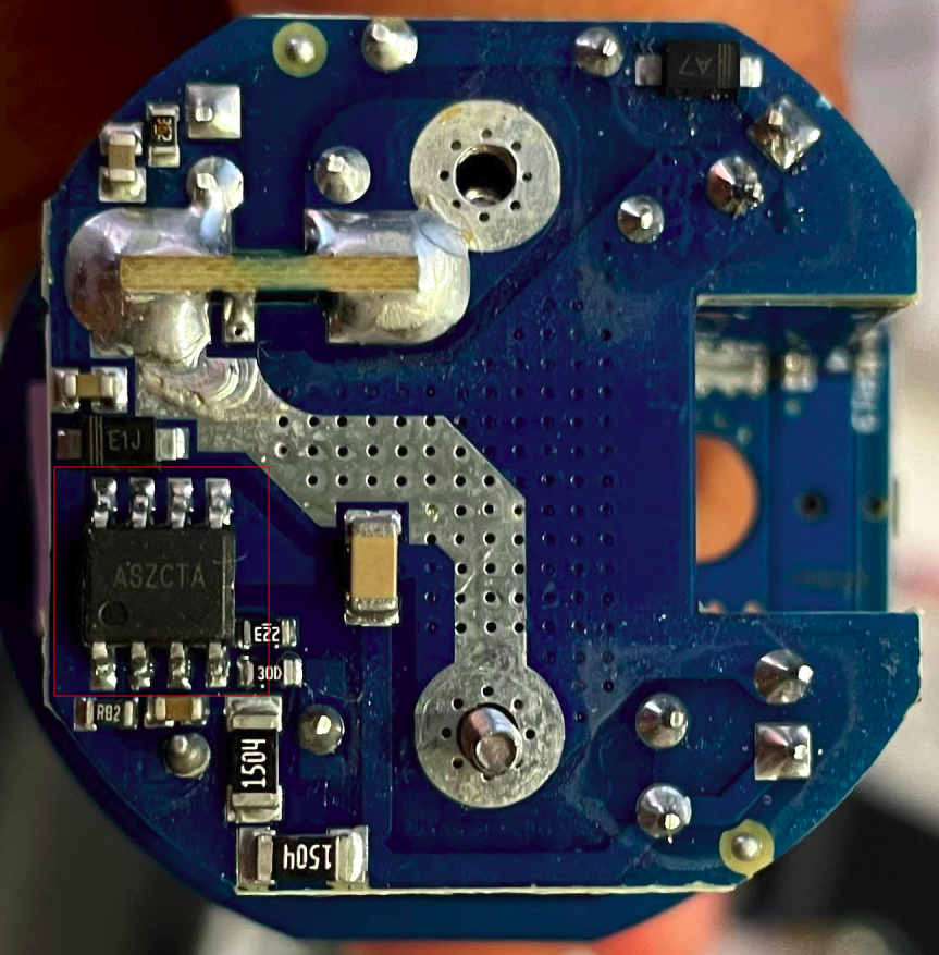

(#) ronhks hozzászólása Aug 22, 2021 /
Van egy Shelly Plug S-em, ami egyszer csak megadta magát (elég nagy hőmérséklettel kiégett (ha kell csatolok képet a kigésről is, amennyiben segít az azonosításban) .
Van egy másik is Plug S-em is, amely alapján szerettem volna megvenni a pót chip-et, ám majdnem félórás folyamatos keresés után sem tudom, milyen chip lehet az.
A felírat a tokozáson:
  1. ASZCTA
Csatoltam képet is.
Van valakinek valami ötlete?
(#) Lucifer válasza ronhks hozzászólására (») Aug 22, 2021 / 1
Ez valami echte kínai tápIC. Ezeket kb. úgy lehet megtalálni, hogy kitalálod, hogy melyik része a feliratnak datecode, azt elhagyod, beírod a google képkeresőbe úgy, hogy hozzáírod, hogy SO8 és hozni fogja az aliexpresses találatokat.
(#) Tomi20 hozzászólása Aug 22, 2021 / 2
Bővebben: Link Ír egy típust: SY50282, adatlapját megnézve 5-8 ig össze vannak kötve a lábai, ha a panelen is, akkor nagy valószínűséggel ez lesz a keresett IC.
(#) ronhks válasza Tomi20 hozzászólására (») Aug 22, 2021 /
Pfúú de jó, köszönöm szépen! Megnézem.
A hozzászólás módosítva: Aug 22, 2021
(#) jwaldha válasza ronhks hozzászólására (») Aug 23, 2021 /
Szia !
Érdekelne, hogyan sikerült szétszedni?
Nekem is van pár, amit javítani kellene.

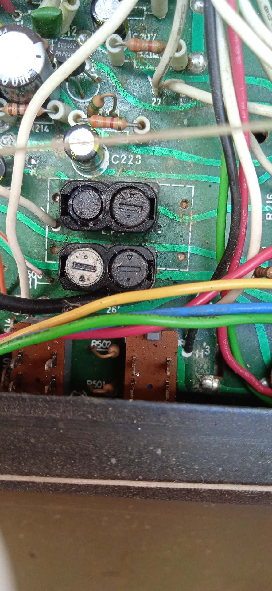

(#) btamas81 hozzászólása Aug 23, 2021 /
Van egy ilyen alkatrészem egy rádióba. A leírás szerint low pass filter, vagyis aluláteresztő szűrő. Hol lehet ilyet kapni?
Illetve mi szerepe van, mert én átkötöttem ideiglenesen.
A hozzászólás módosítva: Aug 23, 2021
(#) CHZ válasza btamas81 hozzászólására (») Aug 23, 2021 /
MPX filter, 19kHz pilot szűrő. Nagyobb jelentősége DOLBY-zott felvétel készítésénél van, bár magnókban is benne van ez a szűrő, 19kHz segédvivő kiszűrése a szerepe.
(#) btamas81 válasza CHZ hozzászólására (») Aug 23, 2021 /
Nagyon szépen köszönöm!
