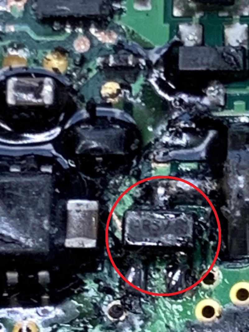

Ha tennél fel képet ...
(#) aticska válasza Egri Frédi hozzászólására (») Aug 24, 2021 /
Ennél jobbat nem tudtam
A lényeg látszik.
(#) Egri Frédi válasza aticska hozzászólására (») Aug 24, 2021 /
Ezt a panelt a tűzből vetted ki ?
Meg akarod csinálni vagy csak az az egy alkatrész érdekel ?
Nincs szétnyílva a hőtől ? Az magyarázhatja a "méretnövekedést".
Működik a panel. Ki volt öntve, a fekete maradványok azért látszanak.
(#) villanyipi válasza Egri Frédi hozzászólására (») Aug 24, 2021 /
Már a csillogásból is meg lehet mondani, hogy semmi égés nyom nincs, ellenben az imádni való fekete gumiszerű oldhatatlan valami ennyire jött le.

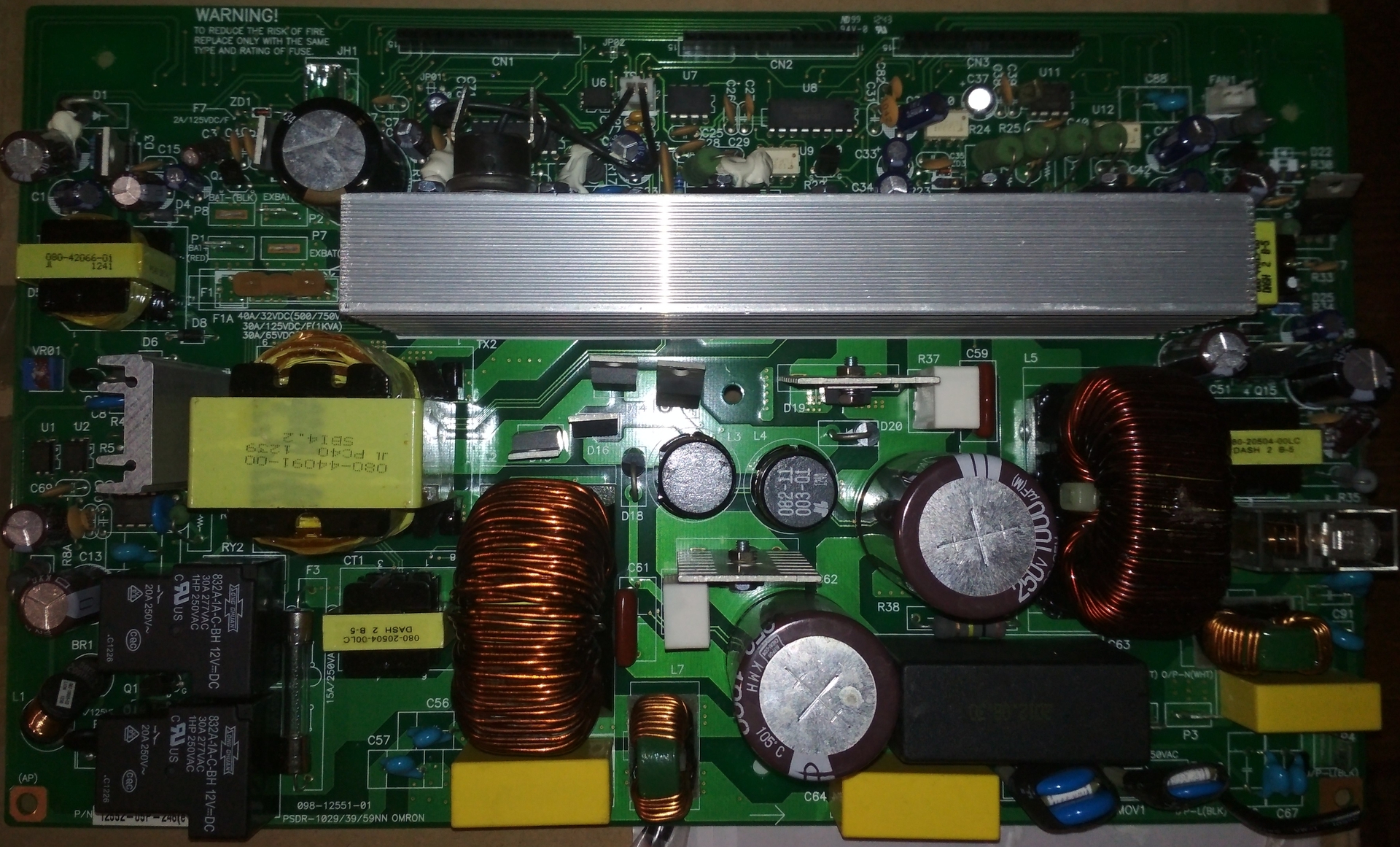

(#) stefi hozzászólása Aug 24, 2021 /

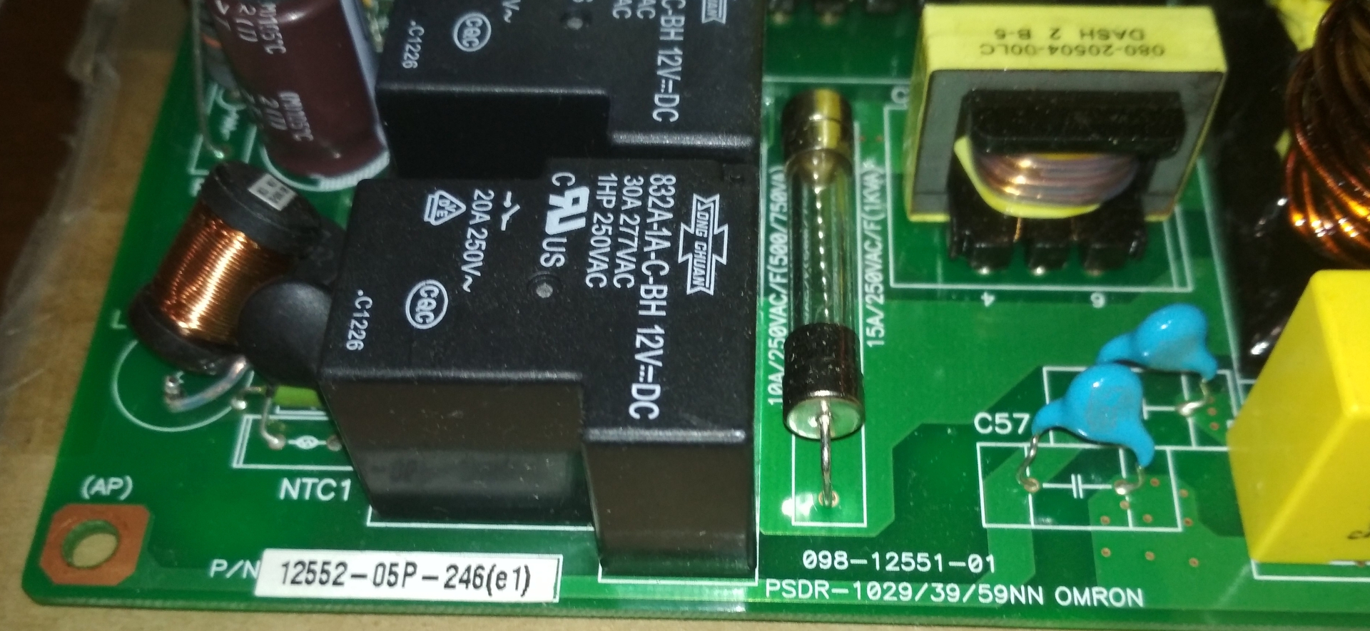

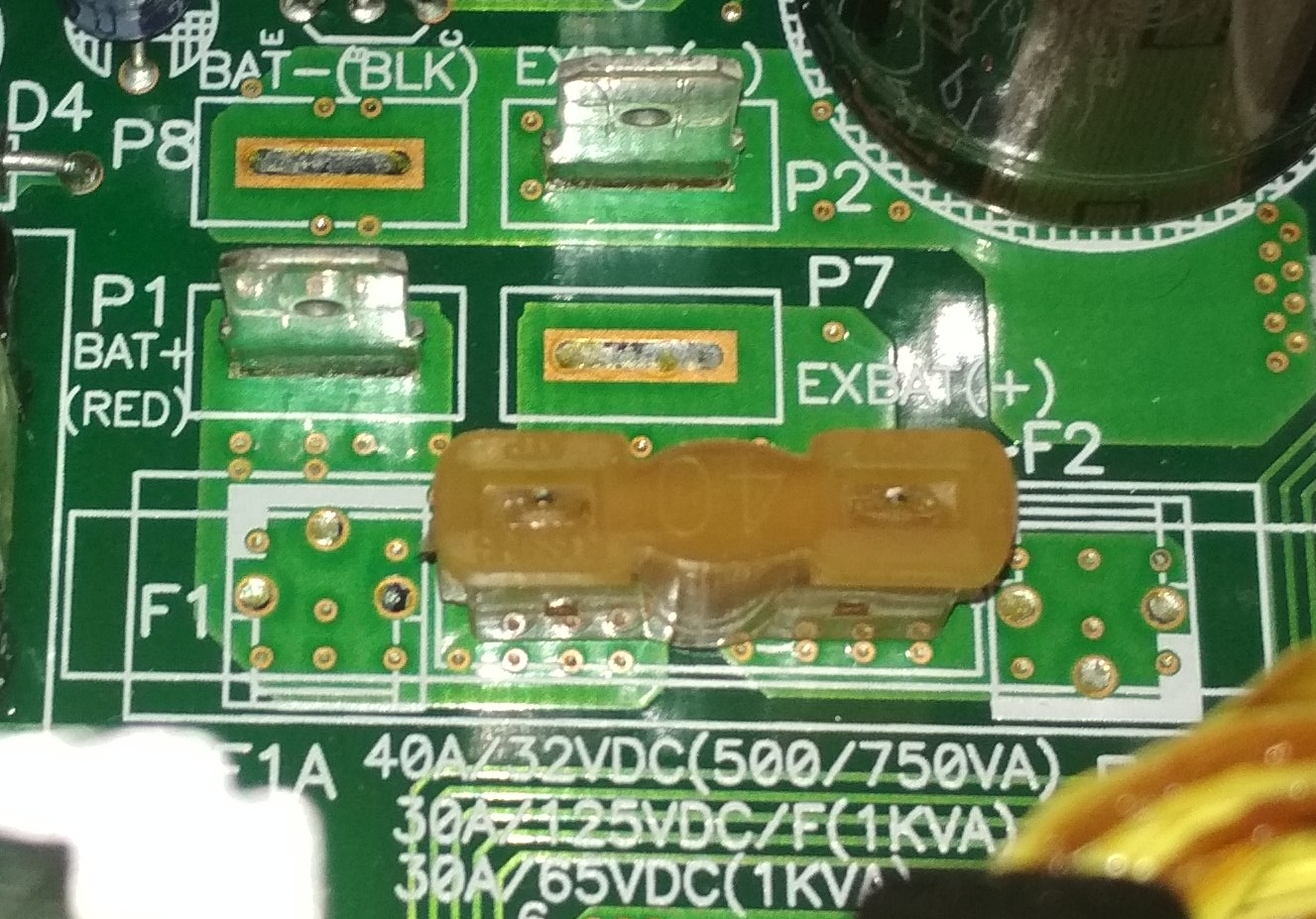

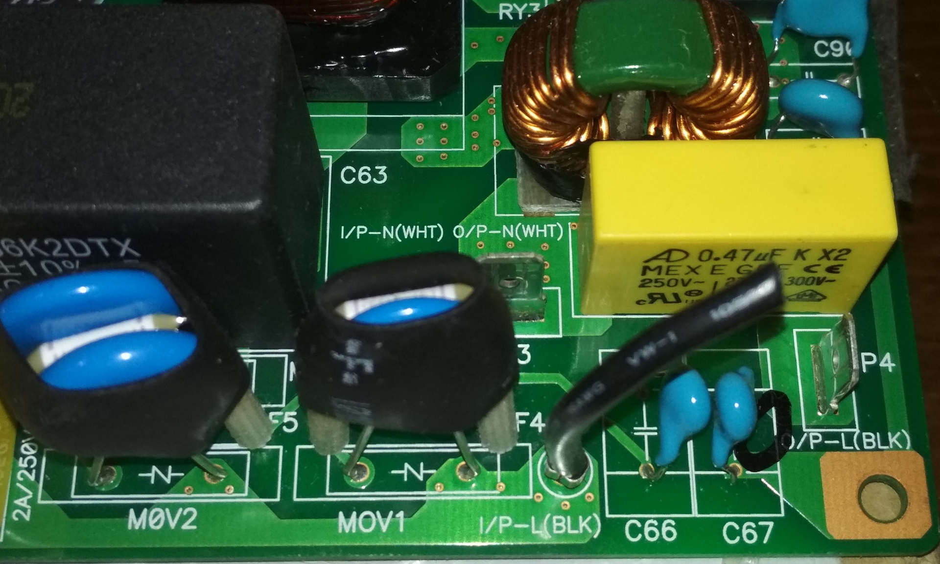

Szeretném a segítségeteket kérni, hogy véleményetek szerint mi lehet a csatolt képeken lévő OMRON kapcsolóüzemű táp. Nem mertem eddig rákapcsolni semmit, esetleg nincs ötletek, hogy hogyan tudnám kipróbálni?
Köszi előre is!
Szép estét!
(#) antiktelefon válasza stefi hozzászólására (») Aug 24, 2021 / 1
Szerintem az Omron a beültethető relé egyik opciója, nem a táp típusa...
Mivel akku jelölés van rajta valami akkutöltő/ szünetmentes vagy hasonló lehet.
De fönt látható 3 csatlakozósor, valaminek kéne oda is mennie.
(#) Bakman válasza stefi hozzászólására (») Aug 25, 2021 /
I/P L = bemenet, fázis
O/P L = kimenet fázis
Akku és extra akku kapcsolható rá, ahogy írta antiktelefon, minden bizonnyal szünetmentes tápegység panelje.
Első kép, relétől balra lévő tekercs sérültnek tűnik.
(#) stefi válasza Bakman hozzászólására (») Aug 25, 2021 /
Rendben, köszönöm a válaszotokat.
Ha jól értem, nem sok mindent tudok vele kezdeni. Lehet megpróbálom rákötni a bemenetre a 230V-ot, hátha beindul vezérlés nélkül.
Kösz még egyszer!

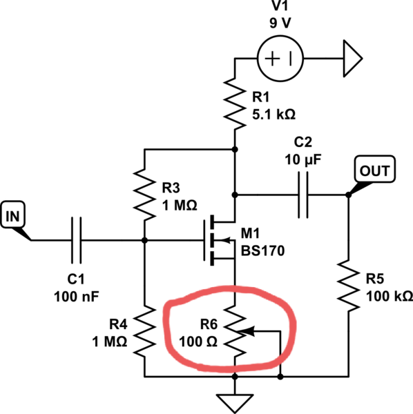

(#) Nasir Pirooz hozzászólása Aug 25, 2021 /
Sziasztok. A csatolt képen pirossal bekarikázott alkatrész egy hangerőszabályzó akar lenni?
(#) pucuka válasza Nasir Pirooz hozzászólására (») Aug 25, 2021 /
Nem egészen, bár lehet, hogy a hangerő változni fog. A FET munkapontját lehet állítani vele, torzítás, erősítés.
1k-s potmétert (mármint nem trimmert) vettem oda, az jó lesz?
A hozzászólás módosítva: Aug 25, 2021
(#) pipi válasza Nasir Pirooz hozzászólására (») Aug 25, 2021 /
Az eredeti tervezett funkcióhoz nyilván nem. Az 1K az 10*es értéke a tervezettnek, az 1K-s poti egytized mozdulata fedné le a 0-100 Ohm tartományt, vagyis ha kicsit ferdén nézel rá, már ugrott is az érték...
Akkor ha már megvettem az 1k-s potit, tudom azt hangezőszabályzónak használni?
Nem igazán... Ez az egész kapcsolás nagyimpedanciásként lett tervezve, ha a bemenetre (a kondi elé) teszed, akkor hazacsapod a nagy bemenő impedanciát...
(#) pucuka válasza Nasir Pirooz hozzászólására (») Aug 26, 2021 /
Nem egy túl jó megoldás, de használhatod a FET -es erősítő kimenetén, a 100 kΩ Helyén. Jól megterheli a kimenetet, de működni fog. Egy 10 -50 kΩ potméter jobb lenne. (félvezetős erősítőkben a hangerő szabályzásra log, hangszín szabályzásra lin típusú, ilyen szokásos értékű potmétereket lehet használni)

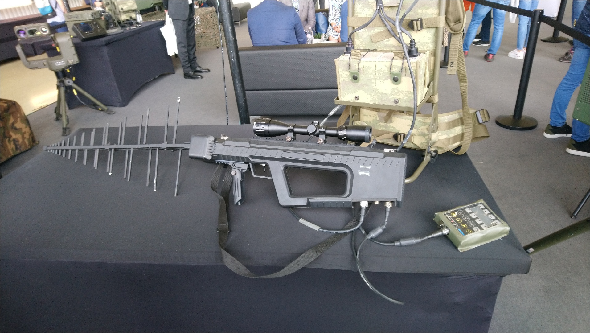

Ma lőttem nektek.
Direkt nem kérdeztem meg, igy én sem tudom.
(#) villanyipi válasza Gafly hozzászólására (») Aug 29, 2021 /
Ez egy fél kész gravigun a Half life-ból áttervezve!
(#) Epu2 válasza Gafly hozzászólására (») Aug 30, 2021 /
Sok haszontalan, de érdekes kütyü.
(#) Remci válasza Gafly hozzászólására (») Aug 30, 2021 /
Távcsöves antenna "róka vadászatra" ?
(#) Gafly válasza Epu2 hozzászólására (») Aug 30, 2021 /
Maradjunk annyiban, hogy Hidetsugu mester biztos rúgott egyet az urna oldalába, amikor meglátta, hogy egy csehszlovák pisztolypáka végére ráhúztak egy sündisznót.
Mellesleg érdekes olvasmány.
(#) gg630504 válasza Remci hozzászólására (») Aug 30, 2021 /
Széles ösvényű periodikusan logaritmikus stratégiával.
Kilövéshez: Diósdról.

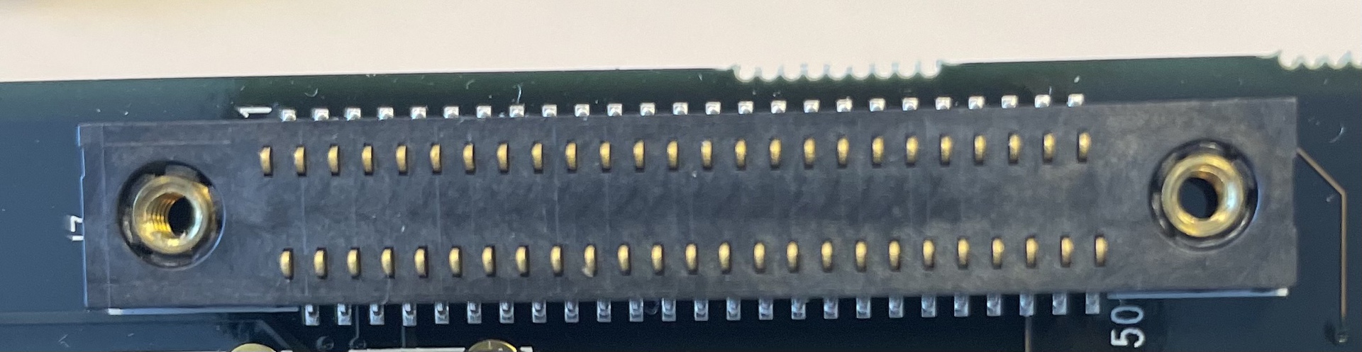

Sziasztok! Ezt a nyák nyák csatlakozót be tudja azonosítani valaki? Esetleg gyártót? 1,27 osztás két sor M2 menet.

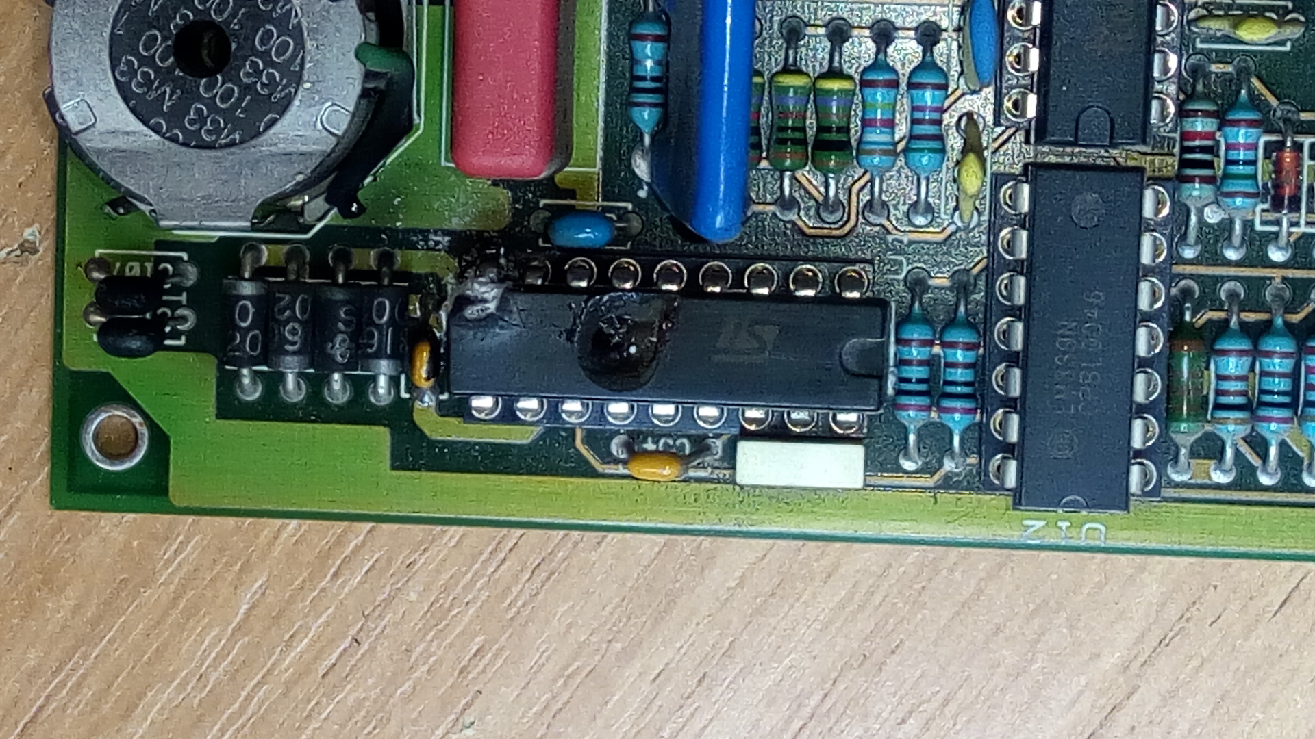

(#) Egri Frédi hozzászólása Aug 30, 2021 /
Láttatok már így "szétrobbant" IC -t ? Én még nem ...
A közepén akkora a lyuk, hogy egy műanyag fejű gombostű feje "lötyög" benne ...
Lehet, hogy ezért nem ment a tesztelőgép ?
(#) Léry válasza Egri Frédi hozzászólására (») Aug 30, 2021 /
Persze, CRT monitor néhány perc túlhajtott sorfelbontás után. Mert hogy "bírnia kell annak" !!!
Pusztán vizuális teszteléssel is egyből megvolt a hiba. Valahol csak ki kellett jönnie annak a füstnek, ami ugye működteti.
