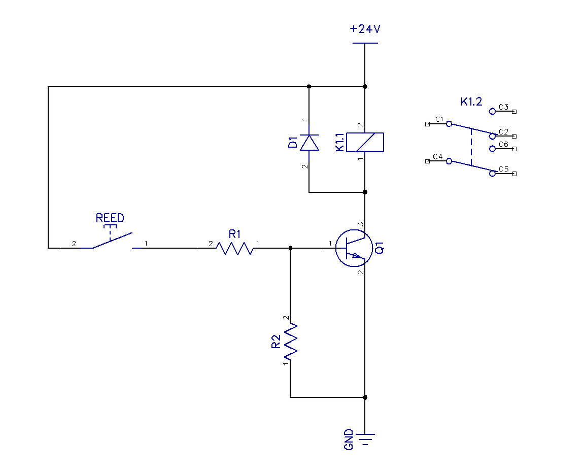

Tanácsot szeretnék kérni. Egy impulzus kimenetelű vízóra kimenetét kéne kettő kimenetre osztanom. Relés megoldásban gondolkodok, csak nem tudom, hogy a vízórában lévő kis REED relé bírná e a 40mA terhelést ami a relé kapcsolására kellene (24V). Van ezzel vlakinek valami tapasztalata?
(#) kendre256 válasza Spyro1411 hozzászólására (») Aug 24, 2021 /
A reed reléknek is van kapcsolási élettartama, és ez a kapcsolt áram nagyságával csökken. Reed relével én már befürödtem egyszer (igazából már háromszor, kétszer éppen vízórában volt...*), emiatt a lehető legkisebb áramot kapcsolnék vele. Relét semmiképpen sem (az induktív feszültséglökés miatt). Inkább egy (vagy két) optocsatolót kapcsolnék vele, annak pár milliamper is elég.
* Nekem a vízórában nem a szokásos kerékre lett téve a mágnes, hanem a gyorsabbra, egy idő után tönkre is ment, pedig csak pár mA-t kapcsolt, 24V-on. Kicseréltem egy másikra, egy idő után az is tönkrement. Utána a reed helyett HALL szenzort raktam be, az ment egy ideig, most az sem jó, csak nincs kedvem nekiállni megjavítani... Kicsit macerás, mert a HALL szenzor a táplálást arról a PLC bemenetről kapja, amit a földre kell zárnia, amikor kapcsol. Mindez kb. 12 év alatt játszódott le.

Én is ettől tartok, hogy rövid lesz az élettartama a reed relének... Esetleg a mellékelt bekötéssel meg lehetne oldani a dolgot? Így lecsökkenne kb 5mA-ra az áram amit kapcsolnia kellene.

Meg lehet így is oldani, 5 mA-rel már elég sokáig működhet.

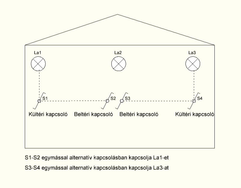

Adott a képen látható kapcsolás. Szeretném megoldani, hogy az La2-t mind a kettő alternatív kör kapcsolja. Tudtok ajánlani diódát amivel ezt meg tudom oldani?

(#) Gafly válasza Robotsyte hozzászólására (») Aug 26, 2021 /
Neked inkább relé kell, 230 V-os tekerccsel, kettő darab.
Egyik tekercse L1-el, a másik tekercse a La3-al párhuzamosan kötve.
Két munkaérintkező pedig párhuzamosan kapcsolva működteti a La2-t.

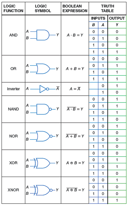

(#) Bakman válasza Robotsyte hozzászólására (») Aug 26, 2021 /
Van pár opció. Milyen logikai kapcsolat eredményeként működjön La2?
